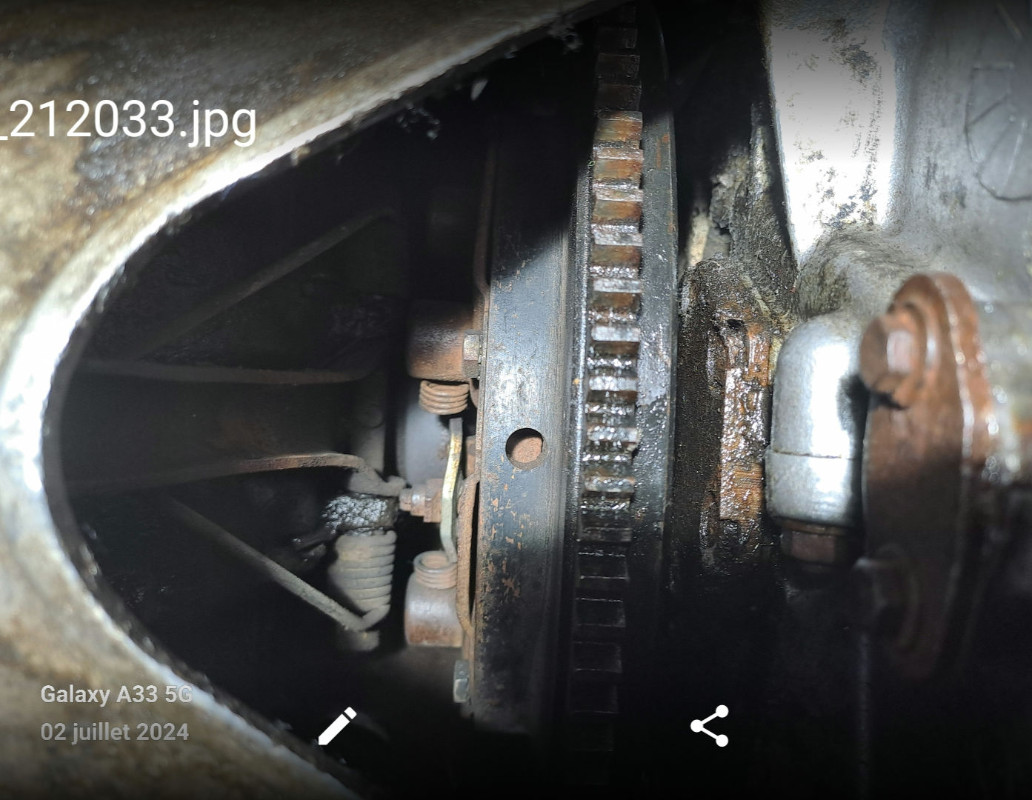

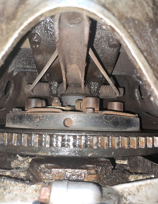

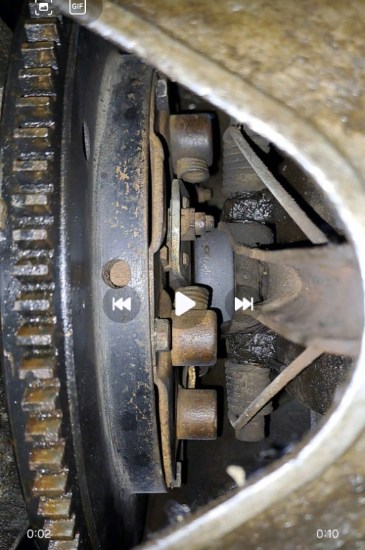

Bonjour à tous et toutes,
Suite et fin de mon chantier de restauration, premiers tours de roues et premiers problèmes :)
Je vous explique. J ai essais rétine sur la.route, visiblement pas.de problèmes de craquements aux passage des vitesses. En même temps j ai pas été plus loin que la deuxième.
Mais la sensation qu elle n avançait pas.
Pourriez-vous vous me dire par rapport aux vôtres la position de votre fourchette moteur à l arrêts
Quelle photo est similaire à la vôtre

Bonjour Manu,
Premièrement vérifier la garde à la pédale d'embrayage, il faut 2 cm environ, car si trop tendu le roulement fini par casser.
A vérifier la tension du câble d'embrayage, il faut qu'il soit suffisamment tendu pour pouvoir décoller le disque d'embrayage.
Dans le cas présent cela ressemble à un roulement cassé en bout d'arbre, ( en profiter pour changer le kit complet ( plateau, disque, roulement) outil nécessaire : un centreur pour embrayage.
On ne peut que le voir en démontrant l'ensemble, et heureusement sur une 2cv la dépose moteur/ boîte est assez simple. :siffle:
En écartant le problème du mécanisme d'embrayage, si les symptômes persistent le problème "proviendrait"de la boîte.
Bonne journée ✋
Cdt

Merci pour la réponse.
Je vais commencer par mettre 2cm de garde. Moi quand j appui sur la pédale, j ai 5 minimetre de jeux.
Messages : 1391
Re: Embrayage 2cv 435
Emmanuel79 a écrit : 04 juil. 2024, 08:04 Bonjour,
C'est ça, quand le câble temps trop, le roulement fini toujours par casser. :valide:
Il ne faut pas rouler car ça pourrait endommagé la boîte :stop:

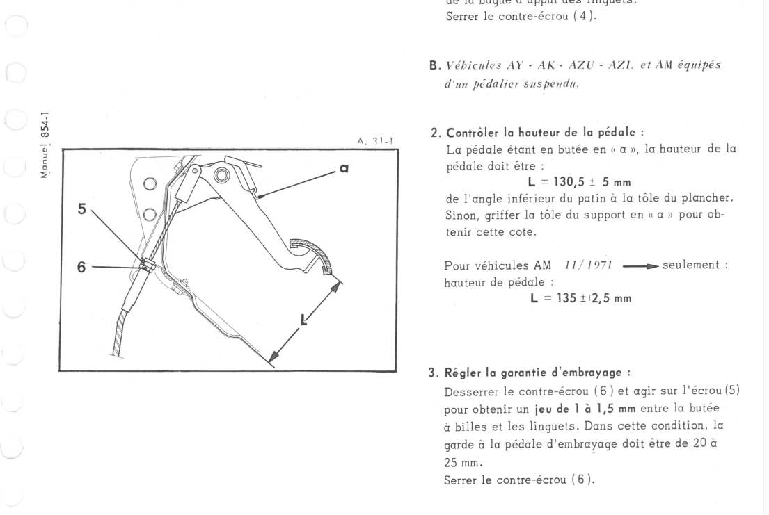

Bonjour @Alex 46 , bonjour à tous,
Voici la méthode de réglage de la garantie de débrayage (garde à la pédale).
Il y a deux points à respecter :
Mais en regardant les photos, il me semble que le mécanisme est assez "écrasé"...

bonjour @JPA_47
Oui c'est mieux avec la RT, car on peut pas tout retenir par cœur mais pour la garde je savais que c'était 20 mm. :pense:
Messages : 1660
Oui, @Alex 46 , c'est d'ailleurs une côte assez répandue... qui souvent, n'est pas critique... Il faut qu'il y ait suffisamment de garde, mais pas trop, pour que les vitesses passent sans forcer...
