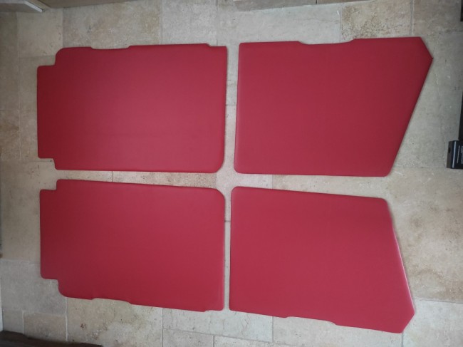

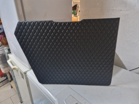

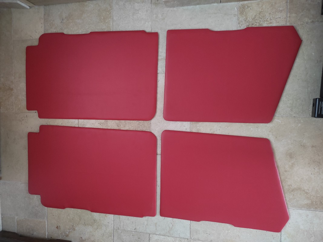

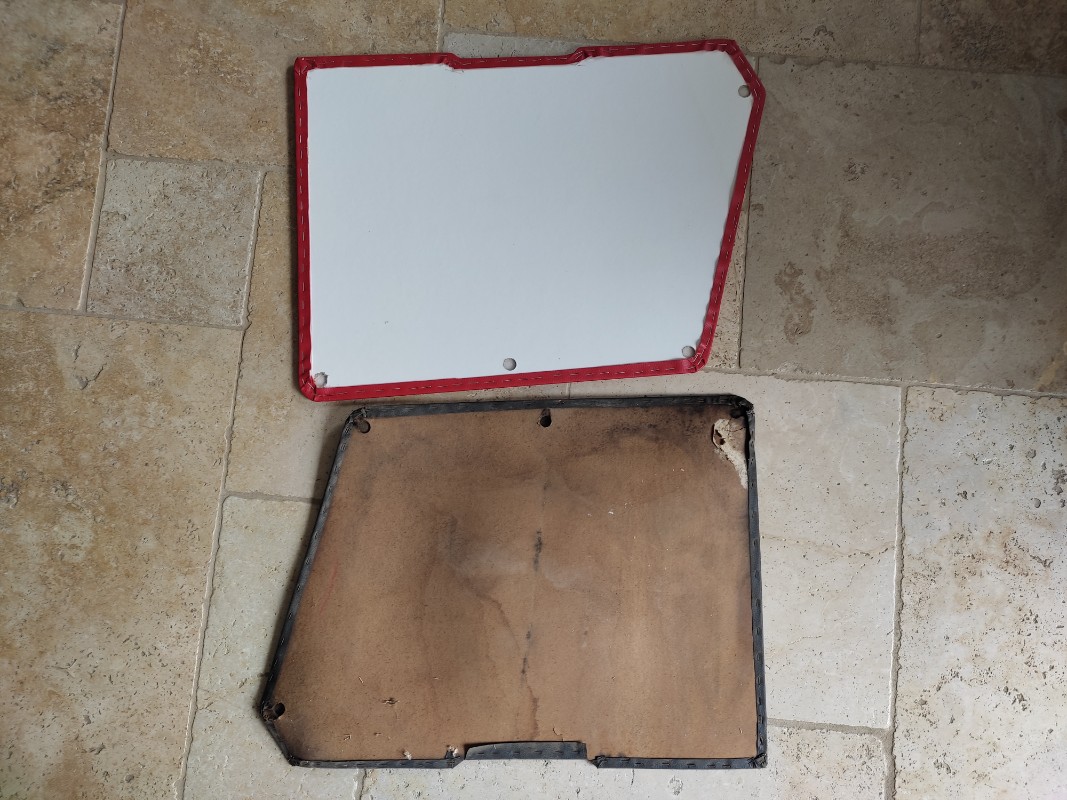

Aujourd'hui il ne faisait pas un temps à mettre une caisse dehors, étant donné que j'avais déposé les panneaux de mes portières j'ai commencé leur mue. Le rendu a pas l'air mal, au moins mieux que ce qu'il y avait avant.
A bientôt
A bientôt

Waouhh, ça à l'air trés trés chouette !
Tu peux nous en dire plus : quelle matière, trouvée où? Collé à la néoprène ? et du coup tu as refait le panneau ? Dans quelle matière ?
Merci,
Merci,

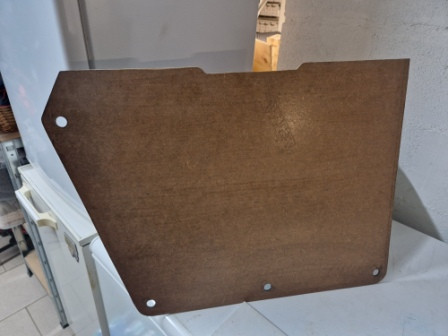

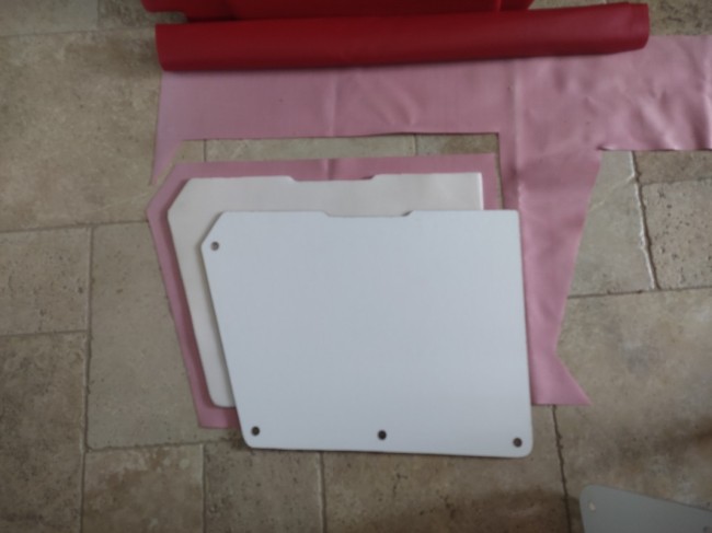

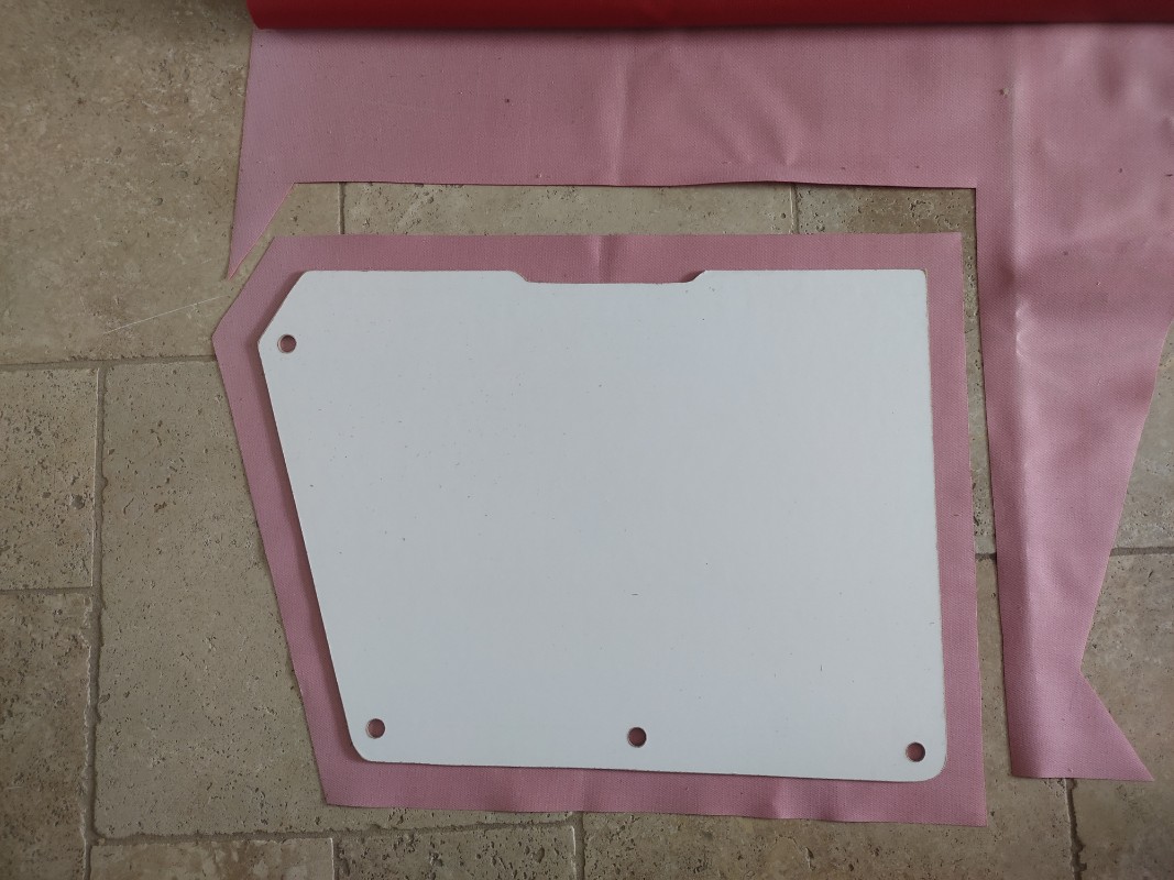

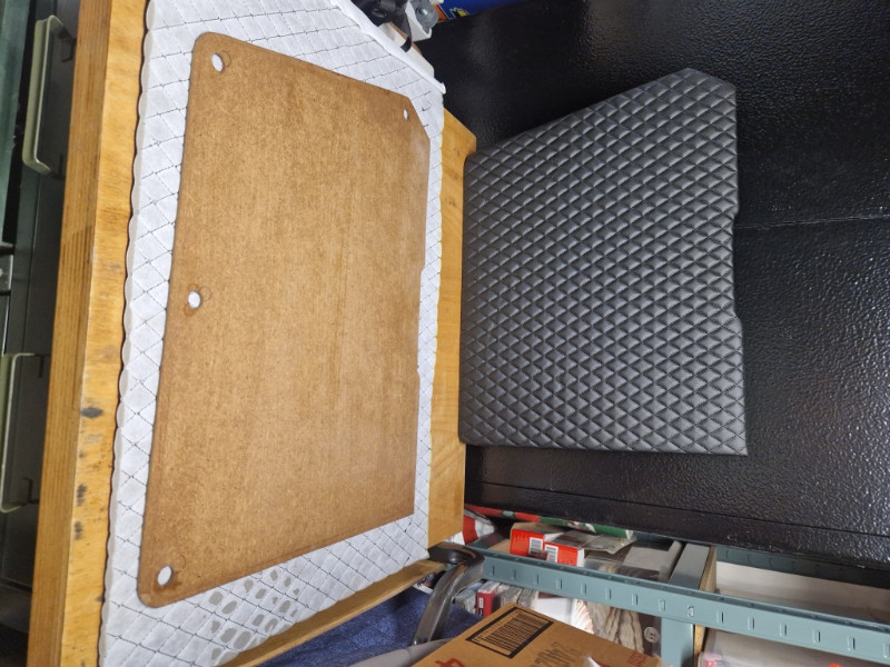

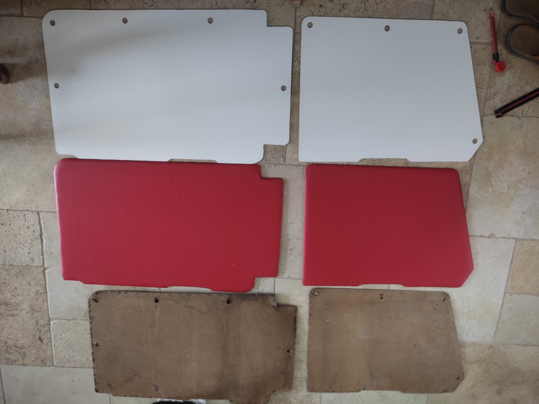

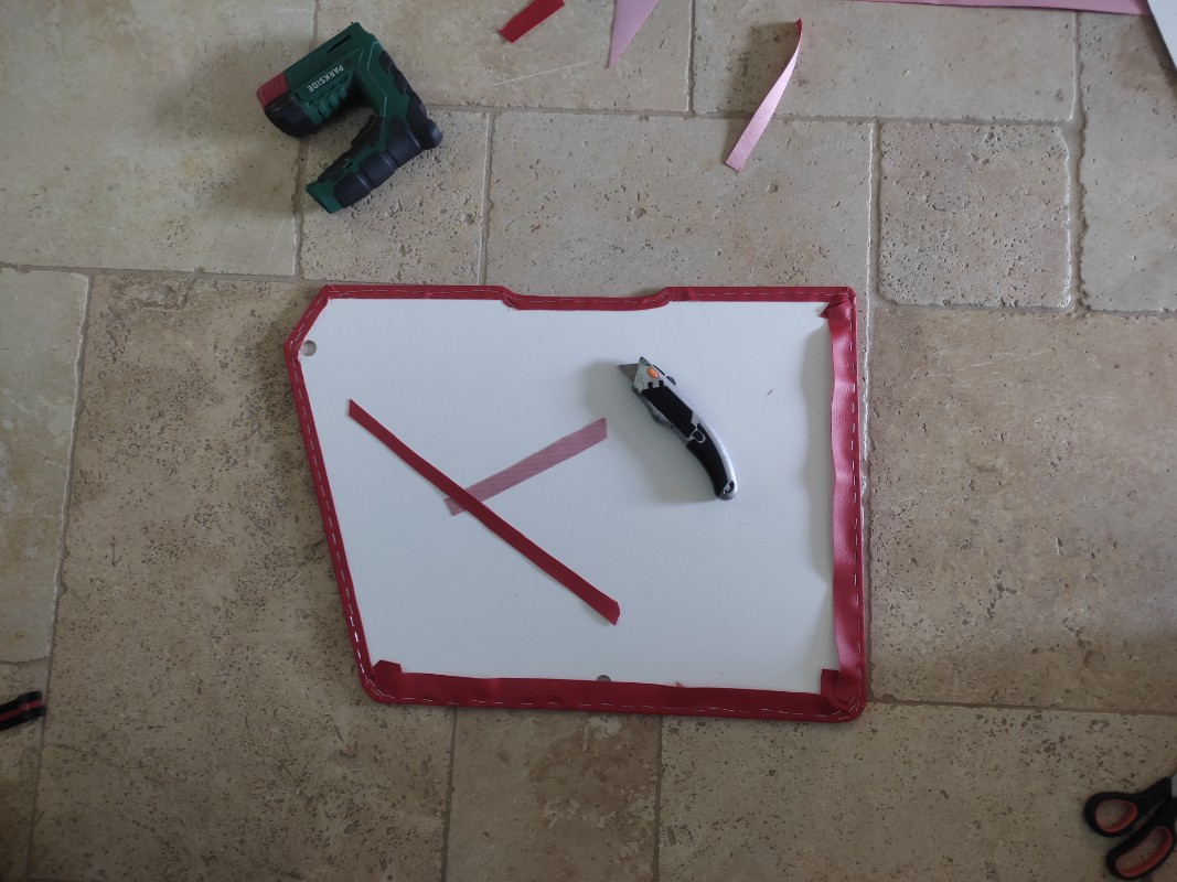

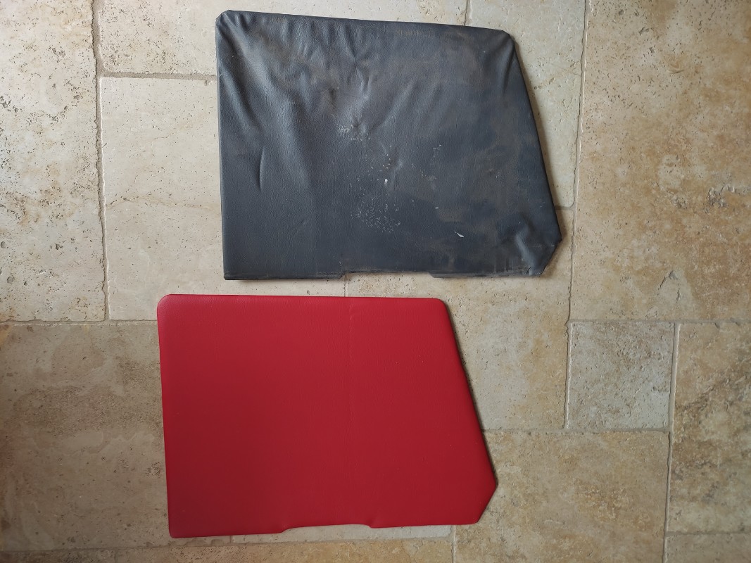

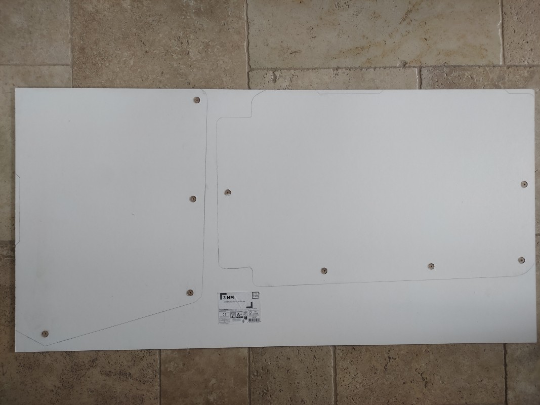

Merci @Deuchémoi @Eric13190 @Damien25 .....pour vos messages encourageants.
J'avais déjà refait ceux de ma charleston mais en gardant la mousse de l'intérieur du panneau, j'aurais peut-être du la changer car bien fine, mais bon c'était sentimental

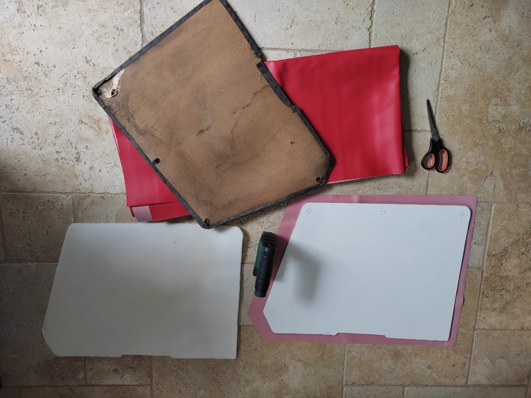

Pour celle-ci j'ai pris un panneau d'isorel (je crois que c'est une marque antique) utilisé pour les fonds de meubles chez Casto , 1 panneau de 120X60 épaisseur 3mm suffit pour 1AV et 1 AR, j'ai pris peint car il me semblait moins se gondoler en le manipulant à 6,9€.
J'ai mes anciens panneaux, je m'en suis servi de gabarit de traçage.

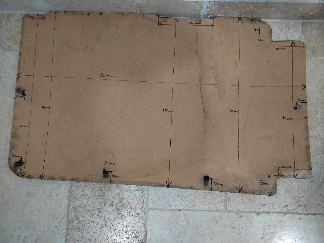

Avant de commencer ne pas oublier de percer à 15mm les panneaux là ou s'insèrent les clips de fixation sur la portière.

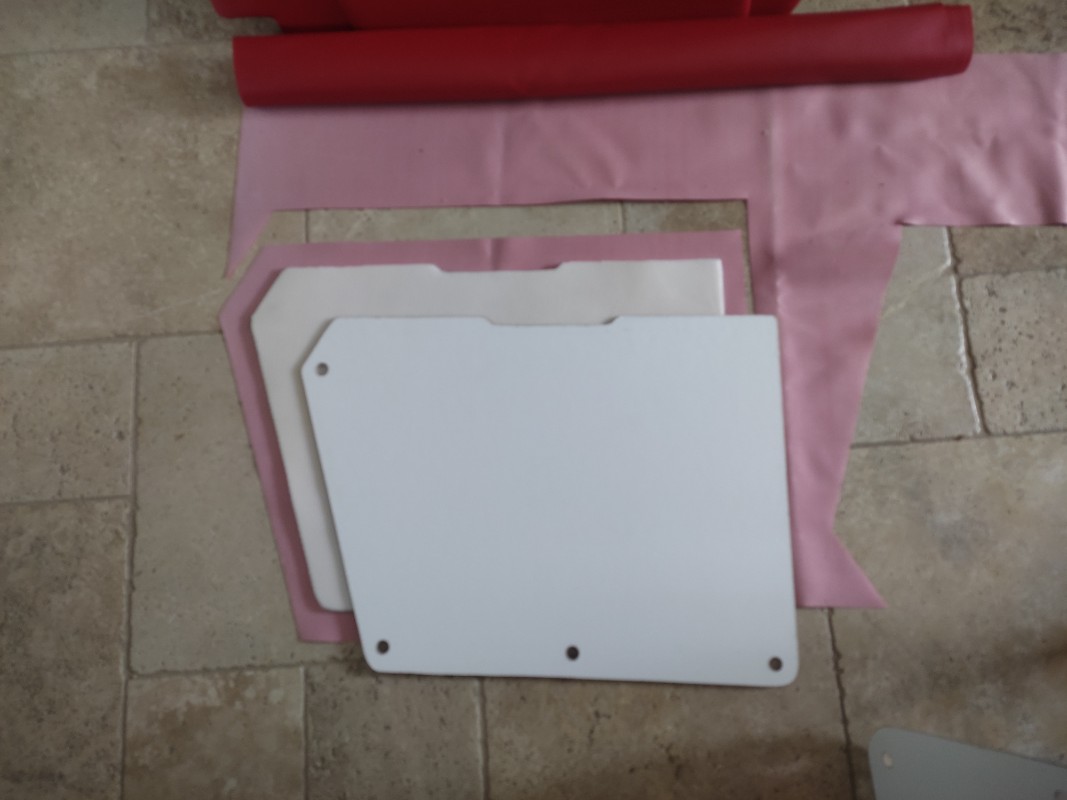

Pour la mousse j'ai mis du ciel de toit entoilé trouvé en magasin de tissu ou chez Mondial, je l'ai découpé aux dimensions du panneau, je le préfère à la mousse simple qui bouge davantage.
https://www.mondialtissus.fr/tissu-pour ... 89880.html?
Enfin le simili cuir découpé avec des marges pour le repli de 3 à 4 cm de plus que le panneau, je l'avais acheté pendant les soldes de janvier et oublié de le ranger sur un tube, attention aux plis.
https://www.mondialtissus.fr/sale-de/sa ... 03304.html?
Et surtout l'agrafeuse à batterie achetée hier à Lidl le top.

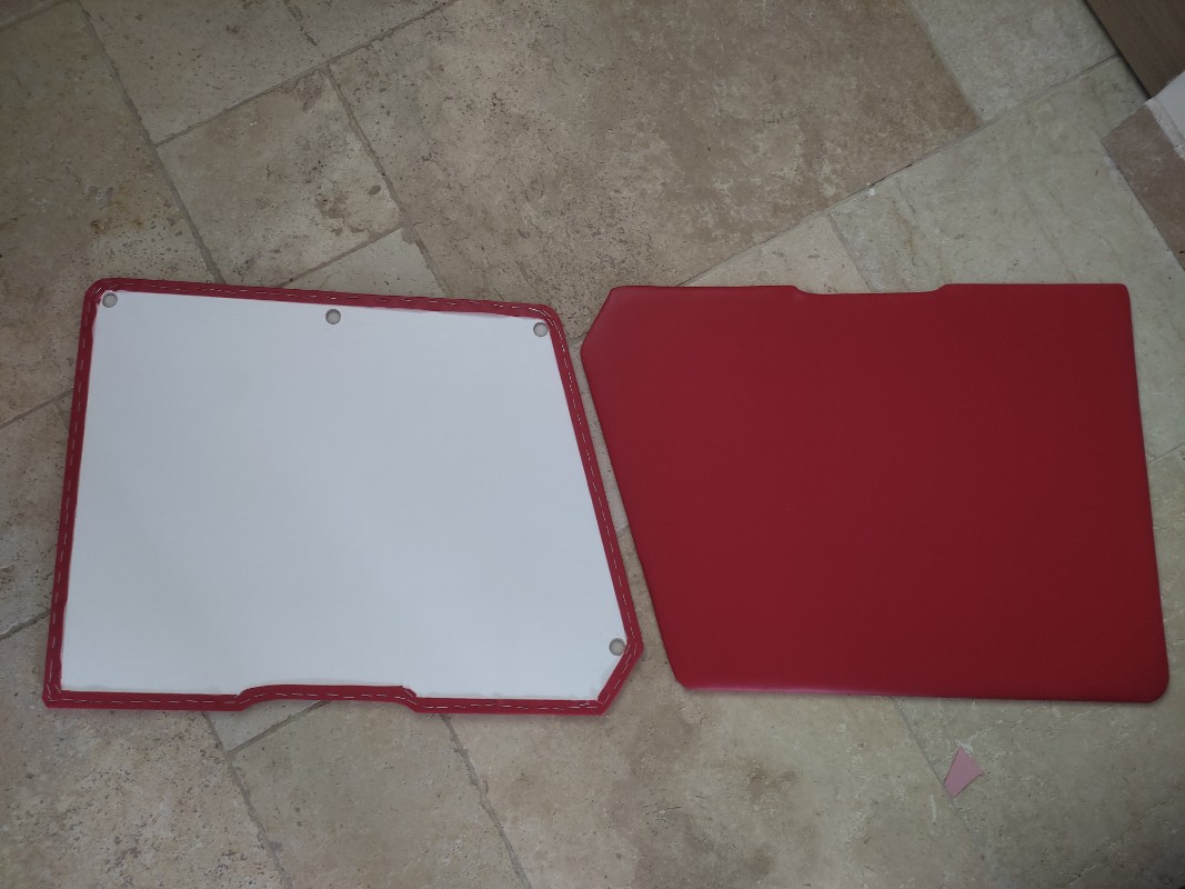

Le reste est tout simple je travaille au sol, je mets quelque agrafe de 4mm, (le 6mm on sent les pointes qui ressortent) sur le pourtour pour maintenir l'ensemble, après il faut bien tendre pour agrafer, pour les angles faire des plis et couper pour ne pas avoir plus de 2 épaisseurs . Une fois terminé je découpe à 1.5 cm du bord même si ça ne se voit pas.
Je pense que le rouge claque un peu plus que celui que j'avais dans la mienne, c'est aussi le même rouge que la capote, le rouge géranium était un peu moins soutenu dans les souvenirs de mes 20 ans, je ne pense pas que j'aurais retrouvé les fournitures d'origine, j'ai déjà retrouvé la sellerie damier rouge très typé années 70 c'est pas mal.
Ce genre de travail est accessible à tous et ne présente aucune difficulté.
Merci d'avoir pris le temps de lire.

Bonjour Éric
Super boulot de rénovation des panneaux.
C'est très intéressant de voir avec quelle précision et soin ils ont été refaits.

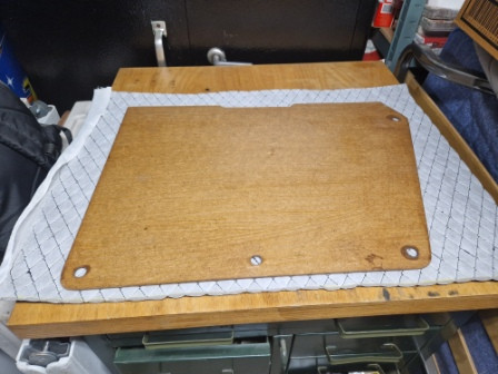

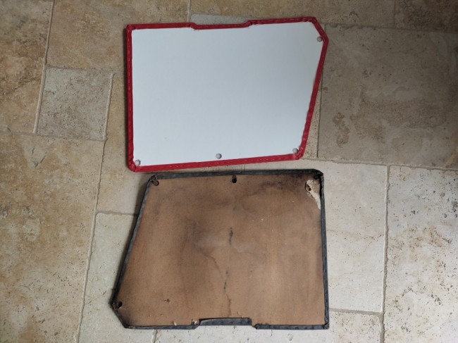

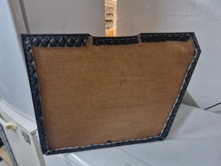

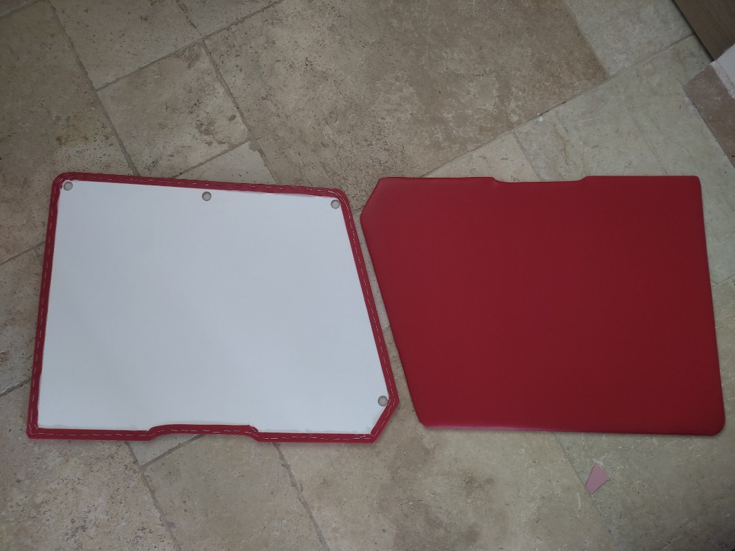

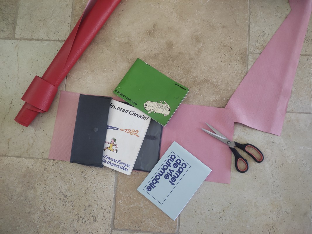

Afin que ça ressemble davantage à un tuto, ci dessous une série de photos complémentaires prises hier lors de la réfection des 2 autres. Ne pas jeter les chutes, souvenez vous que Citroën réutilisait les chutes de toile de capote pour en faire des trousses pour les outils de bord....ou autre. Eric
Merci @admin et @Ludo61

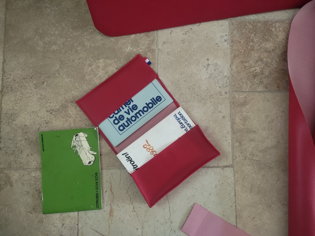

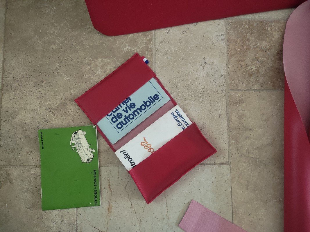

Bravo pour la pochette, bonne idée
- Messages : 17052
Re: Réfection des panneaux de porte d'une 2cv
Ha oui, elle est mignonne avec son petit drapeau Made In France !!
Elle est cousue ou collée ?

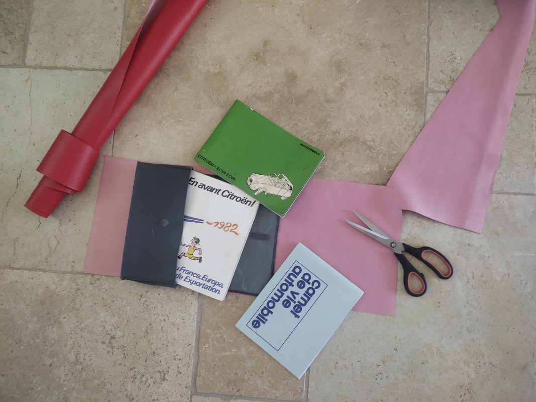

Bonsoir et merci à tous,
La pochette est cousue, j'ai pas trop confiance au collage, j'ai dû cumuler les échecs en maternelle avec le petit pot de colle Cléopâtre qui sentait l'amande

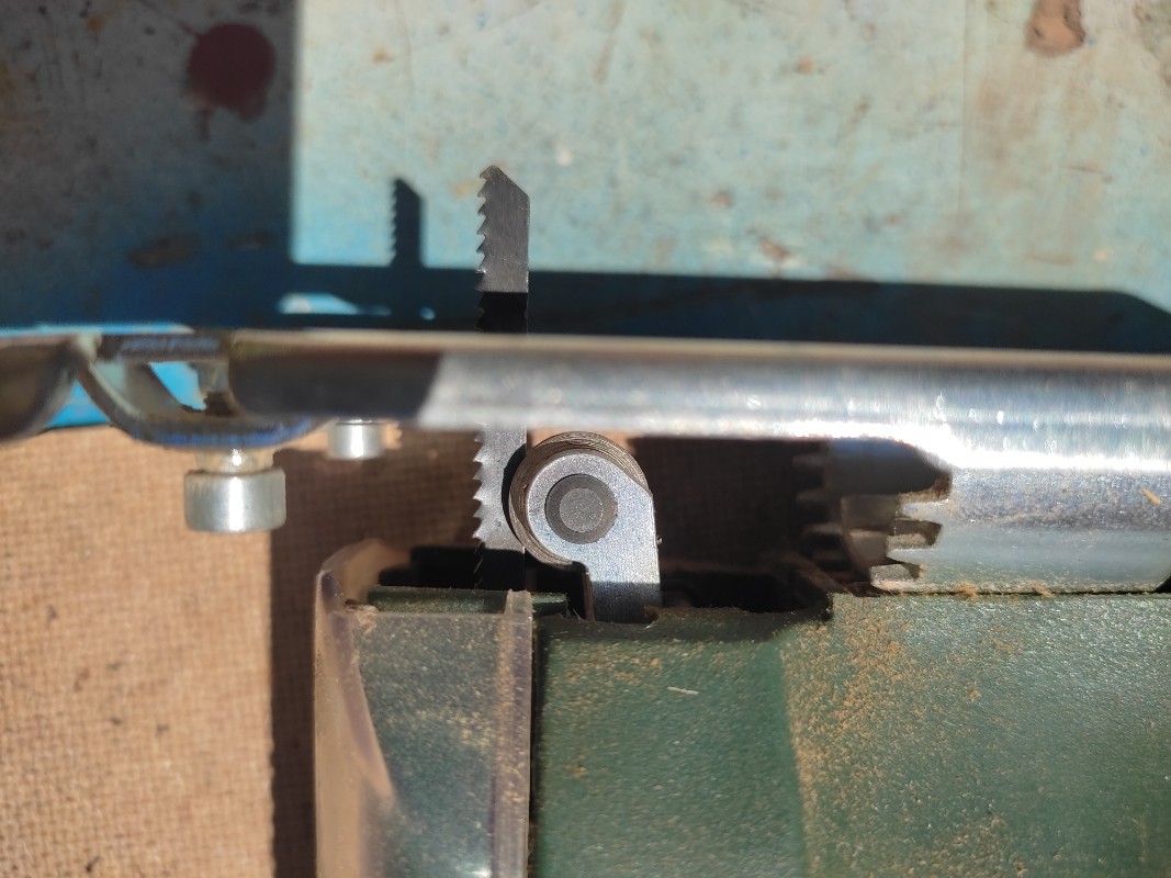

Bonjour, @cirev13
Bravo pour ta réalisation.
J'avais refait celle de ma dernière 2cv6 avec des panneaux récupérer encore bon et j'ai agrafé sans mousse, direct simili.bon ça allé...

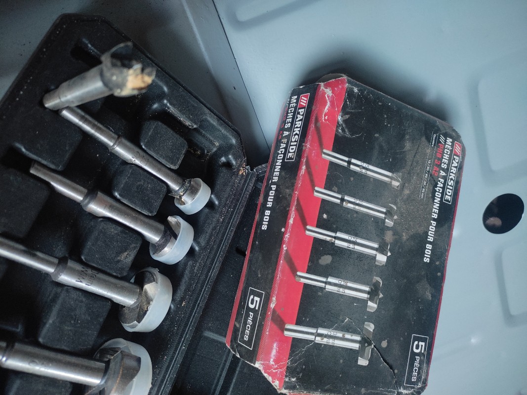

Pour l'isorel il me semble qu'il faut le couper avec le scie sauteuse ?
Et pour les perçages c'est des forets bois il me semble ??
Merci pour tes réponses.
Cdt
Cdt

Bonsoir @Alex 46 et
Pour la découpe, j'ai essayé le cutter, pas top, finition pas terrible et ça peut déraper, par contre c'est parfait à la scie sauteuse, ça fait pas d'écailles.
Pour ce perçage j'ai posé l'ancien panneau sur le nouveau et percé direct avec la mèche à façonner qui va bien, je fais pas de pub mais à 2€ le coffret en solde (déjà quelques années) fallait pas hésiter. Eric

Pour en revenir à la découpe de l'Isorel, j'ai essayé dernièrement à la sauteuse et c'est super dur, il y a tout qui se plie, qui rebondit....
Je pense que ça vient de ma lame.
Tu as pris quoi comme lame ?

C'est une lame métaux pour la scie sauteuse.
Cirev13 te confirmera
Cdt

Merci @Socotel et @Alex 46 la lame a une denture un peu plus élevée qu'une scie à métaux (photo) c'est d'après son emballage pour coupe courbe bois. Je n'ai eu aucun soucis à la coupe. Il faut que le panneau soit suffisamment plaqué avec bien-sûr un débattement en dessous, si ça écaille il est possible de coller un ruban de masquage pour peinture sur le trait de coupe. Bonne journée

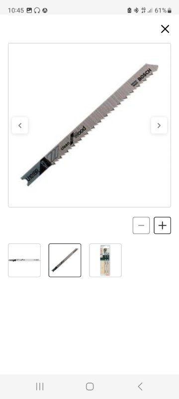

Salut les copains.
Oui, il existe @Socotel des lames spécial plan de travail, elles me semblent adaptées
https://www.leroymerlin.fr/produits/out ... 25706.html Encore merci @cirev13 pour ton tuto et ta disponibilité.

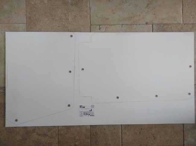

Tu aurai les plan pour les panneaux avant?stp
- cirev13
- Deuchiste de renommée
- Messages : 525
- Ma deuche : 2cv charleston

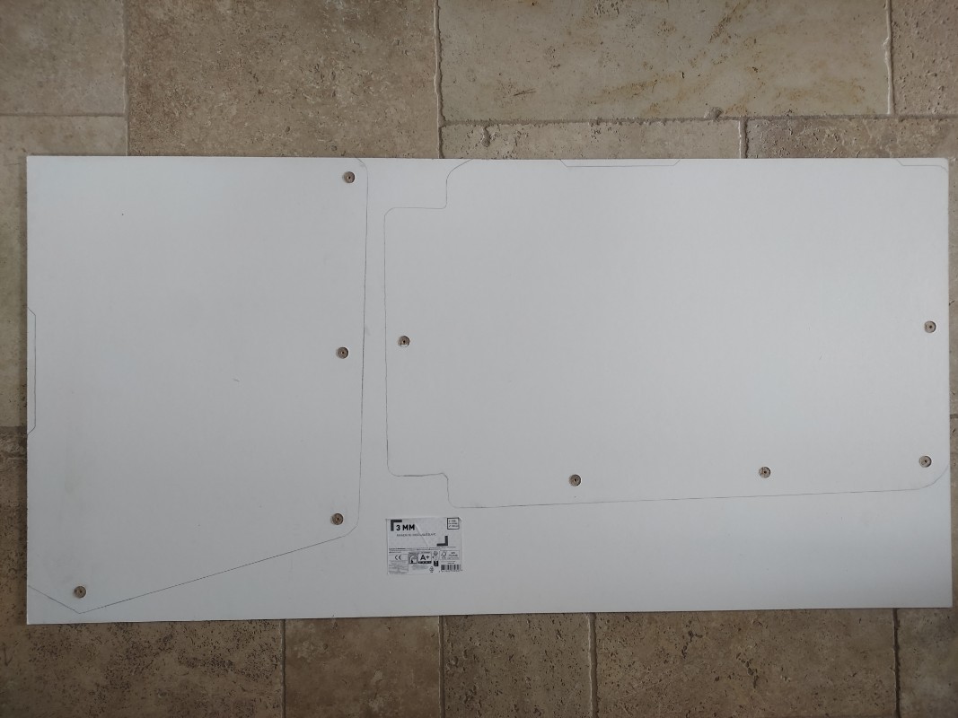

Le mieux est de se servir des anciens comme gabarit de traçage, je t'ai mis les dimensions ci-dessous, attention le panneau n'est pas d'équerre dans sa partie basse, ça se voit sur la photo, il est légèrement plus grand côté des découpes pour les charnières, je ne l'avais jamais remarqué. Eric

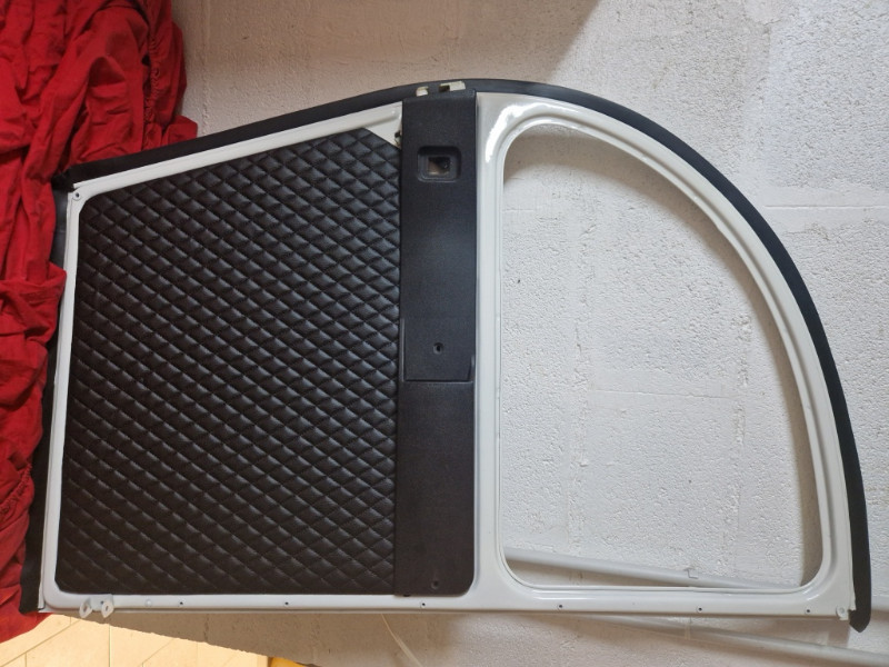

J'ai refais mes panneau de portes arrière.
Le bois était abimé donc j'ai récupéré les "intercalaires de palette d'eau" si je me fais bien comprendre
C'est de la récupération dans le petit supermarché prés de chez moi.
Découpe et perçage identique a Cirev13
Puis achat d'un revetement, la suite en photo
- Messages : 17052
Superbe résultat !MartinM16 a écrit : ↑30 sept. 2024, 17:59 Bonjour à tous
Le bois était abimé donc j'ai récupéré les "intercalaires de palette d'eau" si je me fais bien comprendre![]()
