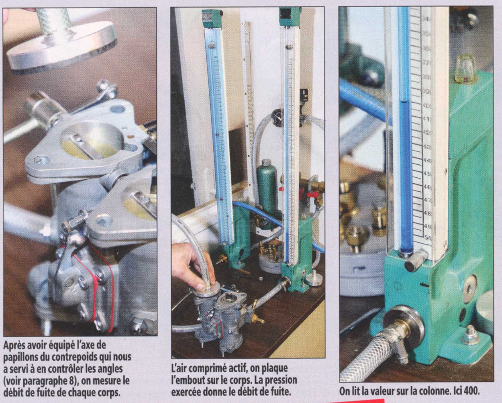

PS : les chiffres gravés sur les gicleurs Solex ne correspondent pas à des diamètres d'alésages (42 pour 42/100 de millimètre) comme chez Mikuni par exemple mais à des débits.
Aussi, chez Solex, la mesure de l'alésage ne vous donne pas la "valeur" du gicleur.
D'où la nécessité d'utiliser un débitmètre pour valider la valeur du gicleur.

Merci Laurent, je me doutais un peu que la valeur gravée sur le gicleur n'était pas son diamètre, mais j'avais trouvé cette information sur un forum de motoculture...
Et on n'y parlait pas d'un carburateur SOLEX, effectivement !
La parole d'un spécialiste est précieuse, merci !

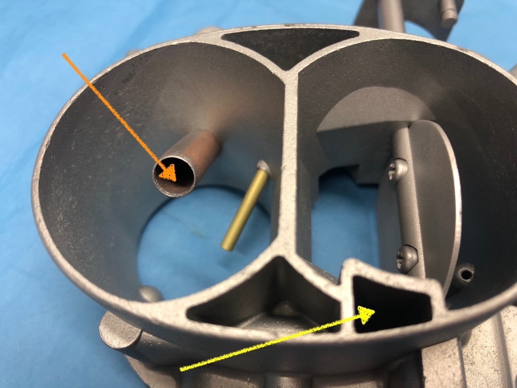

Bonjour a tous,
Savez vous ou trouver le filtre qui se trouve dans l’arrivee d’escence du carburateur solex 26/35 225.
J’ai voulu nettoyer le mien (flèche rouge) car j’avais des soucis de ralenti et quand je l’ai démonté j’ai trouvé un filtre plastique tout plié car il me semble qu’il était trop long.
J’ai vu des photos de filtre métalliques et je cherchais à en trouver un pour le remplacer.
Merci de votre aide
Merci de votre aide

Riquet65,
le filtre plastique des 26/35 ne se retrouve pas (à ma connaissance) en pièce de rechnage.
Par contre, pour le filtre métallique (tout aussi efficace), tu peux le faire toi même.
Avec du treillis métallique du commerce.
Cela se découpe aisément !
Tu le roules autour d'une arrivée laiton
Et hop !
Et hop, finger ....
Et hop !
Et hop, finger ....

Top merci pour ces photos, une dernière question, quelle est la dimension du rectangle de treillis métallique avant de le rouler?
