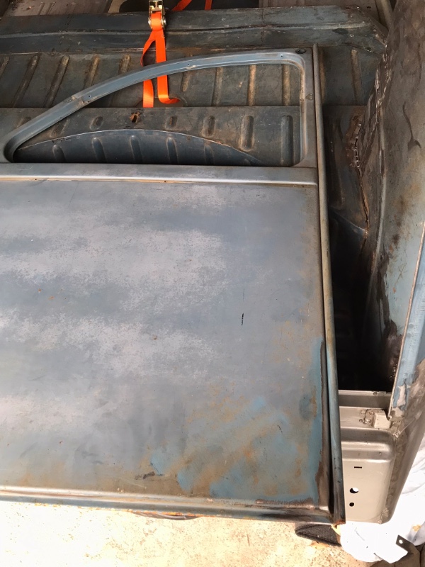

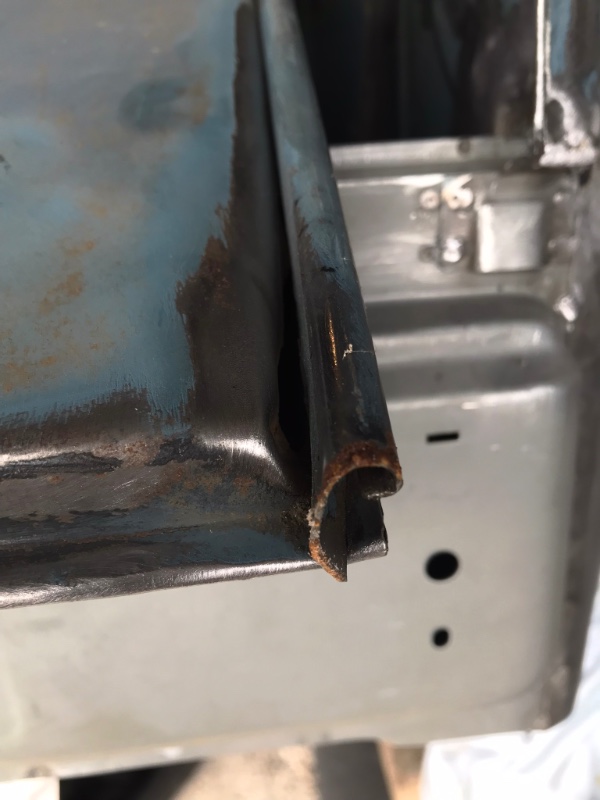

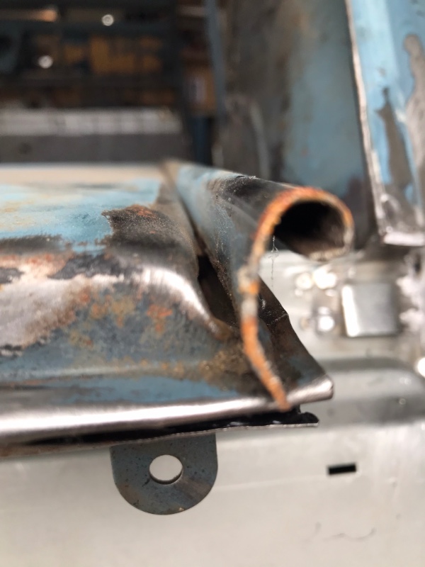

J’ai besoin d’aide pour la restauration de mon Azlp de 60. Les portes suicides avant sont abîmées sur le bas de la charnière.
La tôle de la porte est déchirée à la jonction avec la charnière. La charnière est en bon état.
Avez vous déjà eu ce problème? Comment peut-on réparer cette zone?
Merci pour vos conseils.

Je suis très loin d'être un spécialiste, mais je pense qu'il faut souder une petite tôle pour remplir l'espace manquant, et y souder la charnière..
Bien sûr, un poste MAG est nécessaire, et utilisé à petite puissance, vu la faible épaisseur des tôles...
J'ai vu mon père réparer ce type de porte à la brasure, mais il savait souder, lui...
Trouver une porte en état doit être encore plus difficile, je suppose ?
Courage...
