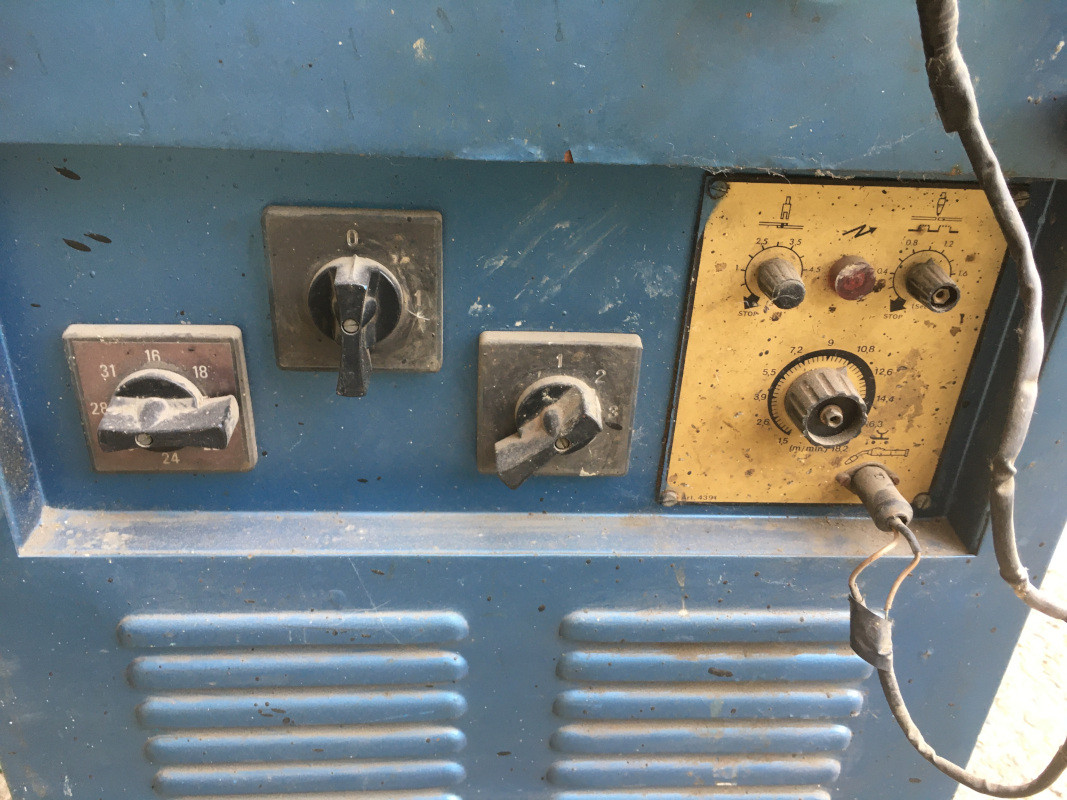

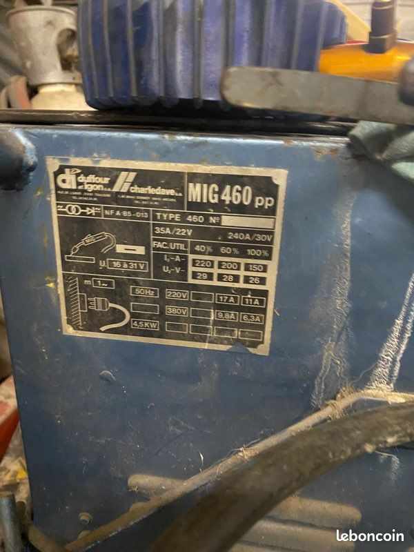

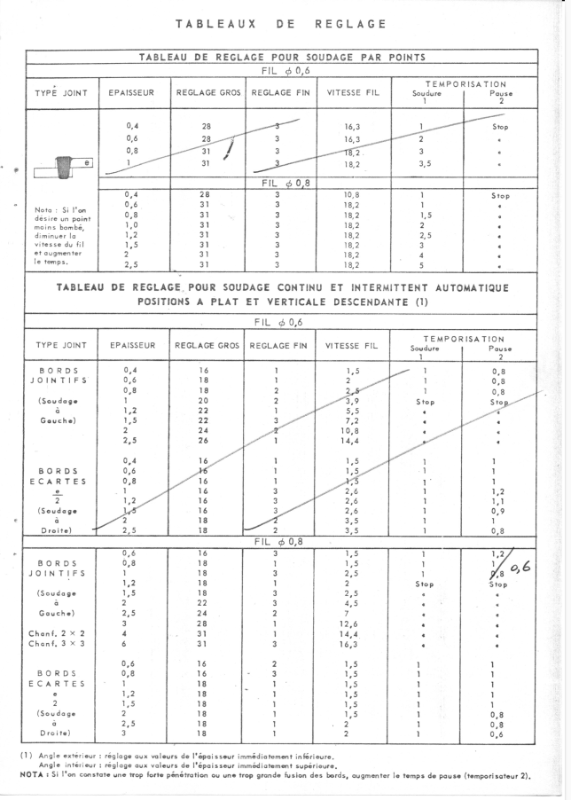

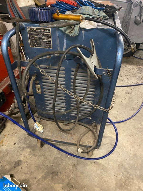

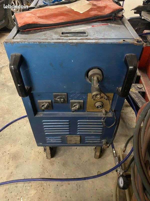

A l'attention de @Damien25 , j'ai un poste MAG "CHARLEDAVE" assez ancien (comme à peu près tout mon matériel).
Voici la plaque et les commandes :
Et le tableau des réglages, tirés de la notice que j'ai pu me procurer :

Messages : 681
Re: Etat des lieux de ma 2cv
Je n'arrive pas à lire sur les boutons de ton poste ;o). Si ça attends lundi soir, je peux faire un essai au boulot pour te redonner les réglages, mais c'est pas el même poste, alors... D'ailleurs, sur la doc, ça ne précise pas les unités, ni réellement ce que ça pilote (à part les vitesses).
Normalement, pour 1mm d'épaisseur et fil de 0,8mm, tu devrais bien etre dans les 16-18V, et pas loin de 50A / 3-4m par minute...je vérifierai lundi au besoin.
Messages : 1693
Merci pour ton message
L'unité est le Volt (V) car on règle la tension (qui peut aller de 16 à 31V)
Voici les commandes d'avancement et les boutons :

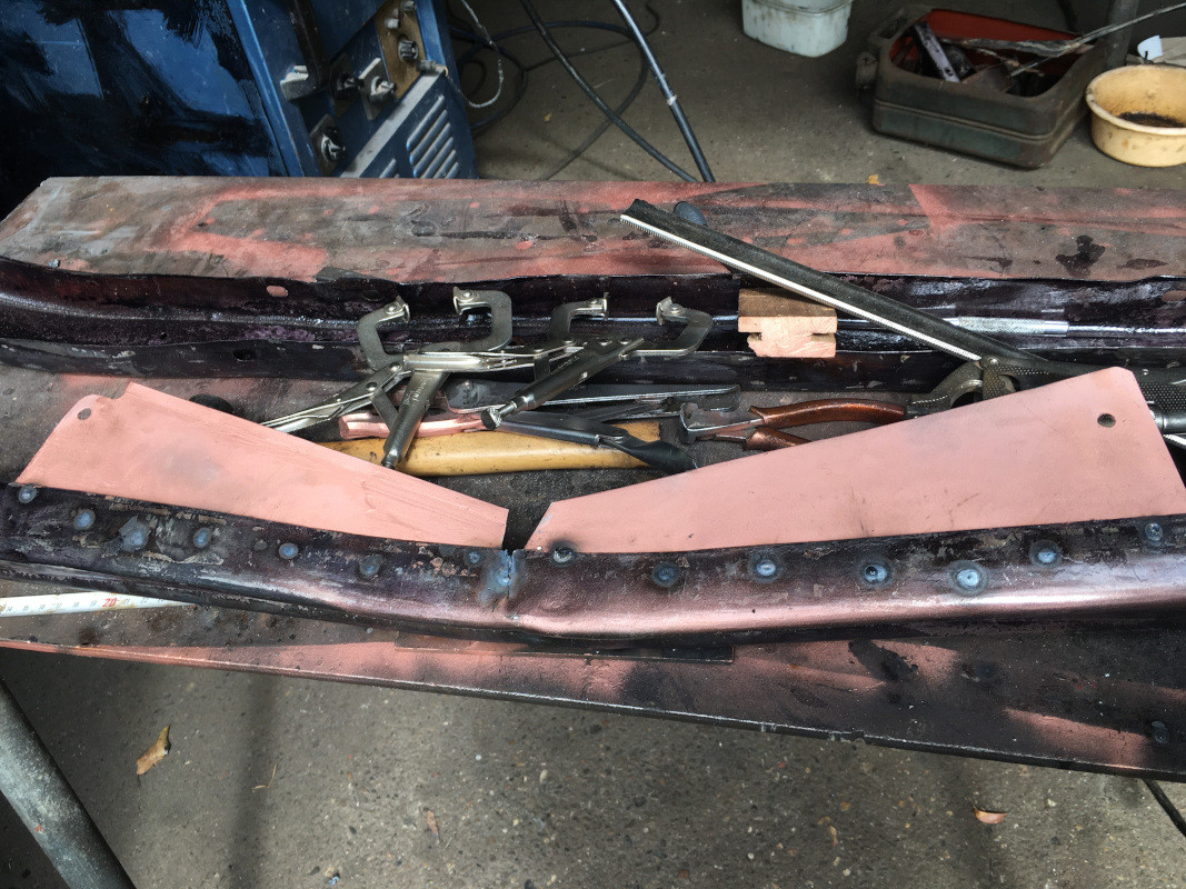

Comme nous le sous-entendions hier, les uns et les autres, je n'avais pas mis assez "de sauce"..
Je voulais vous remercier tous, et en particulier @Damien25 , pour ses conseils avisés !

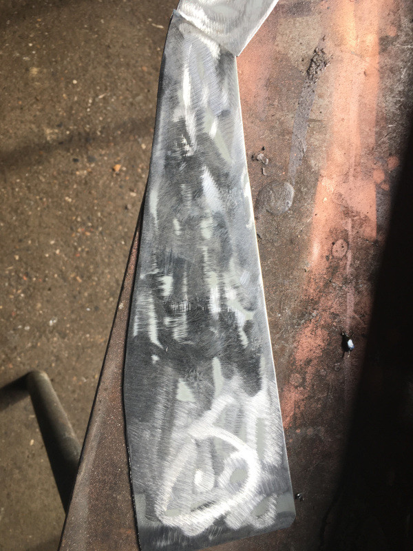

Ce matin, en 30V, j'ai soudé mes tôles en moins de trente secondes, sans aucun problème (et avec quand même une bonne couche de peinture au cuivre dessus !)
J'ai donc soudé les tôles du pare-chocs mais en employant des tôles neuves, d'une épaisseur de 1,5 mm qui serviront de support du capot fermé.
En images :
Deux tôles neuves poncées et ébarbées :

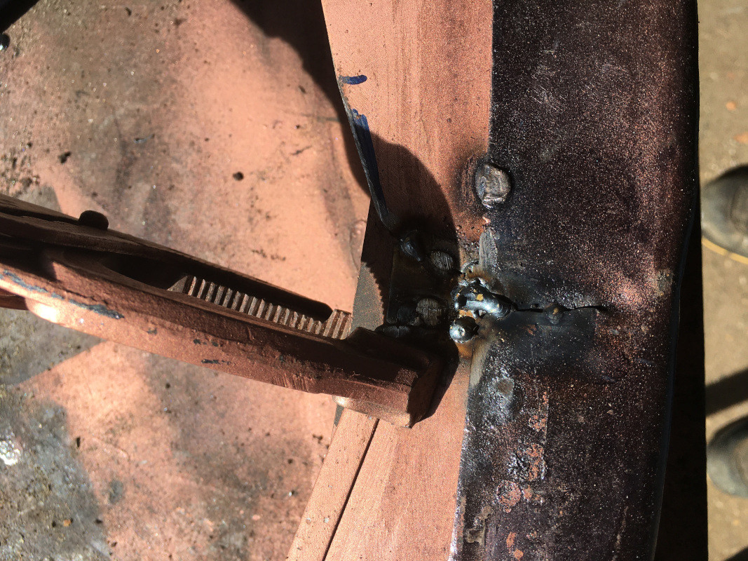

Les tôles percées pour bouchonnage, peintes, positionnées et assujetties au pare-chocs à l'aide des pinces-étaux :
Soudure par bouchonnages. Aucun souci !
Sur le dessus, quelques traces, mais rien d'alarmant (ne me demandez pas pourquoi je n'ai pas joint des tôles... Une horreur (erreur ?) à corriger, je viens de m'en apercevoir en postant ces photos !

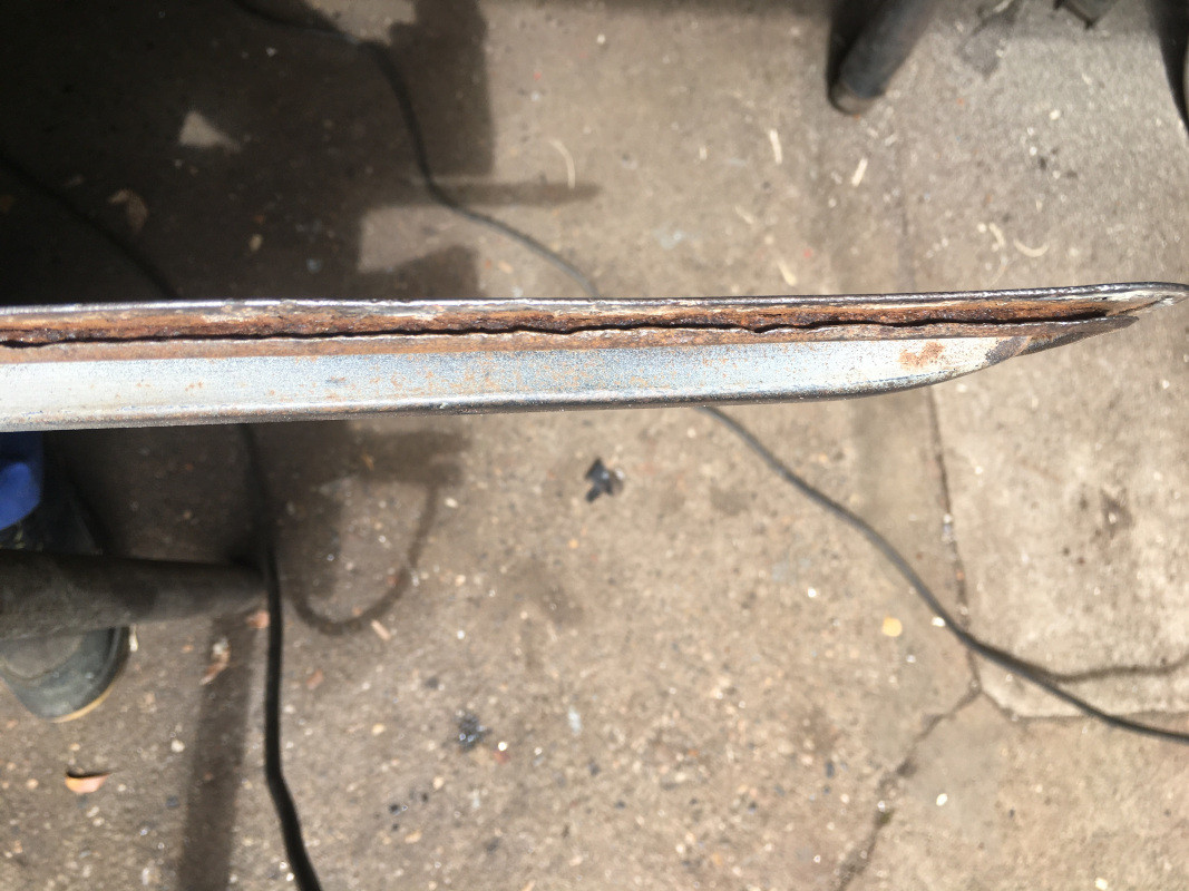

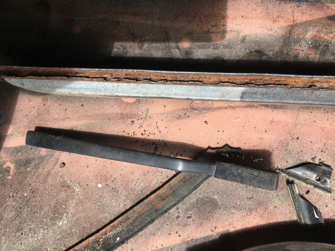

Ensuite, le volet d'auvent, pas beau, bien rouillé, débarrassé de son joint :
Une fois brossé :
La lèvre inférieure vraiment en mauvais état :
Tentons le FEROSE, nous verrons bien ensuite :

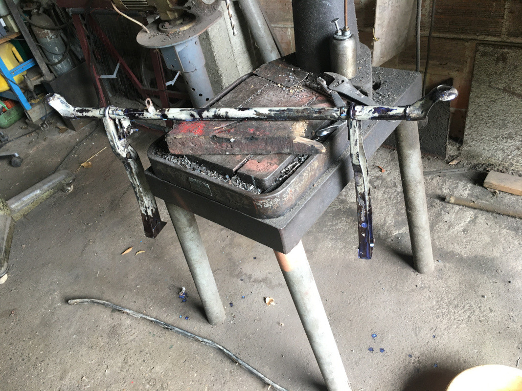

Et la barre des phares, elle aussi nettoyée, poncée et protégée :

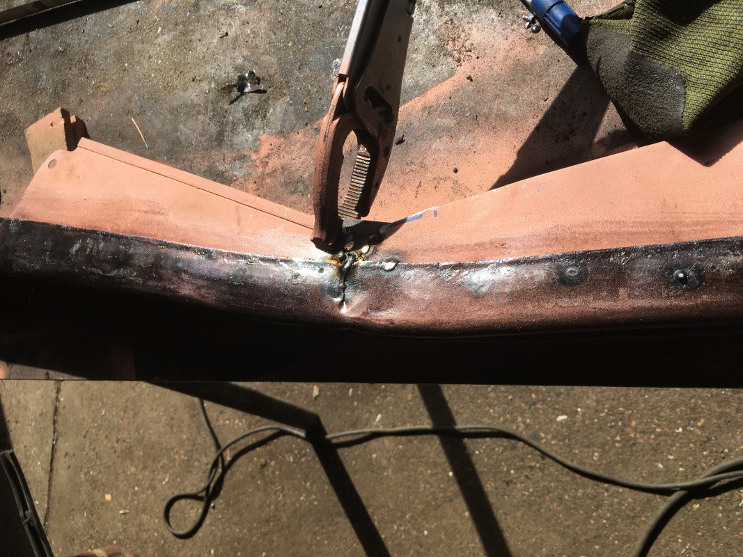

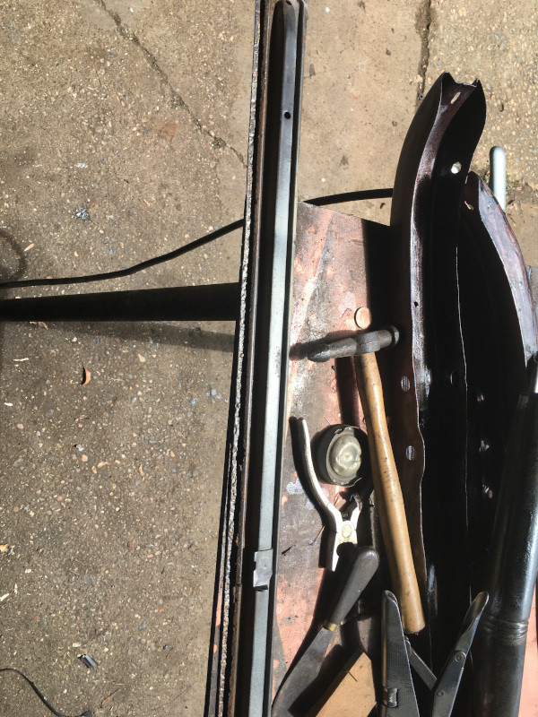

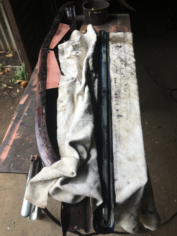

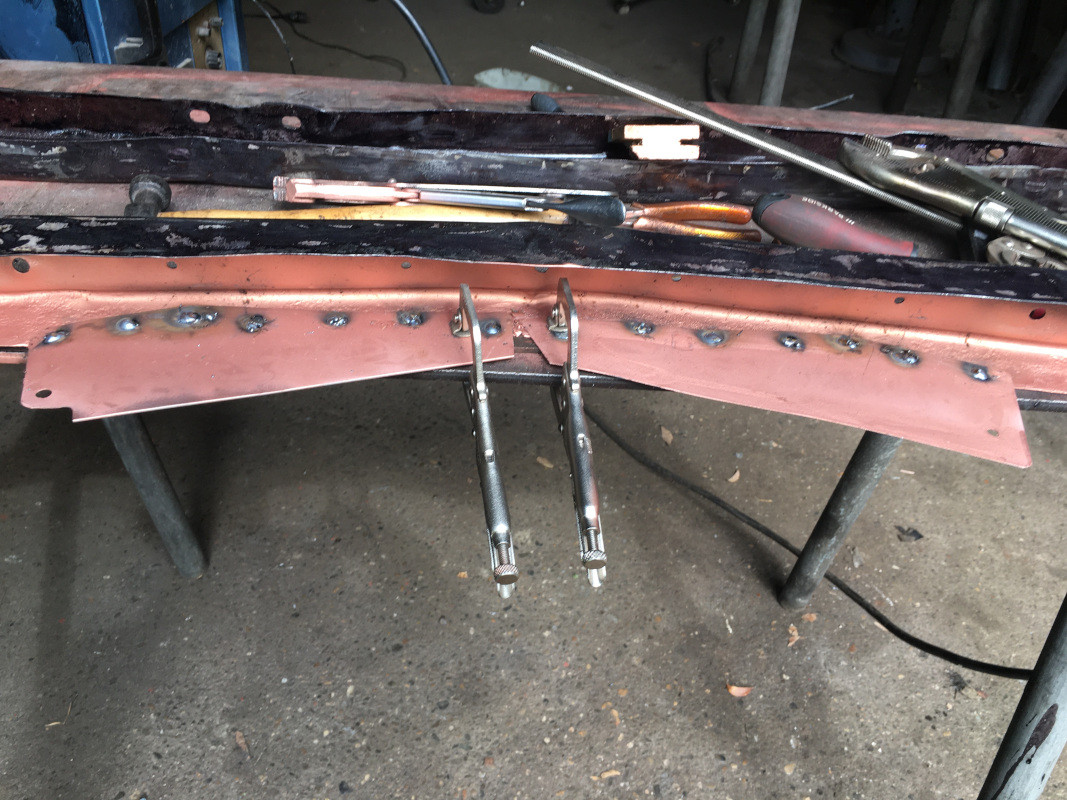

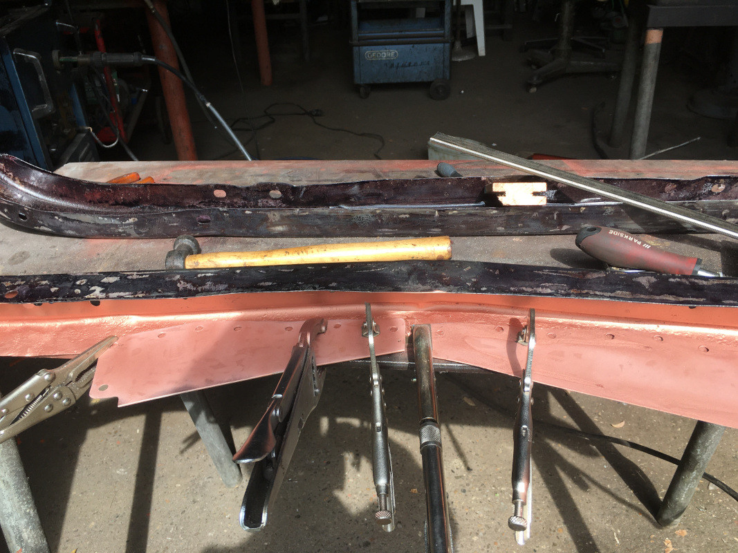

Ce matin, j'ai continué la remise en état des pare-chocs : soudures, ponçage, peinture (de protection)...

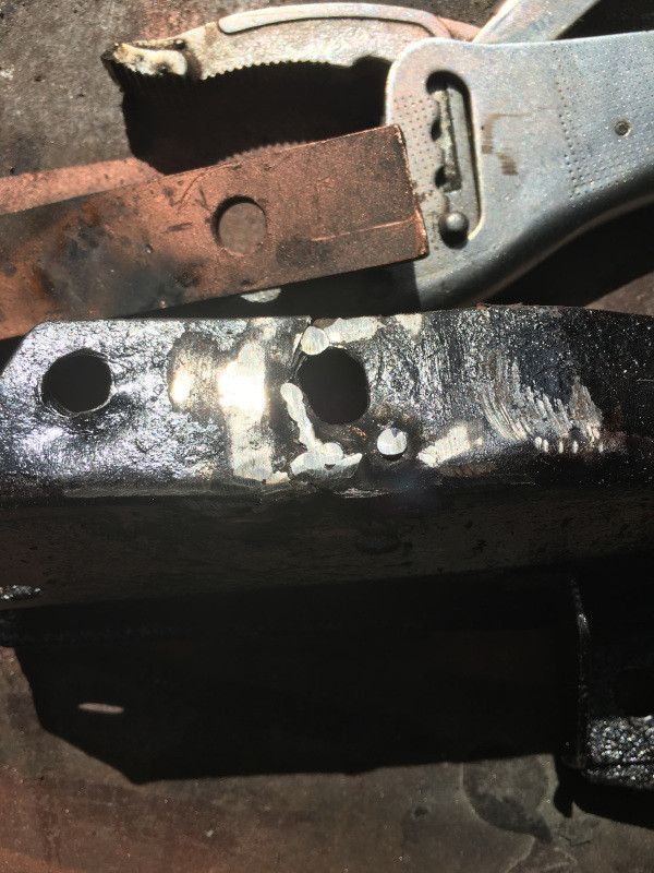

Soudure au MAG avec plaque de cuivre sous la tôle pour mieux répartir la chaleur :
Réparation d'un support de pare-chocs avant :
Les supports, passés sous FEROSE, qui auront le temps de sécher avant la prochaine séance...

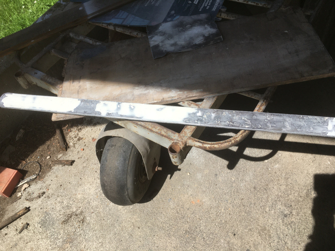

Le volet d'auvent, mastiqué et poncé :
Je reconnais que je suis parti sur la même logique que pour d'autres éléments : le moins de neuf possible, pour rester ainsi dans la "note" de l'accastillage alentours...
Il est évident que je remplacerai le joint du volet par un élément le plus qualitatif possible, certains vendeurs proposent des "pièces d'origine", d'autres "Made in Germany"... A suivre !

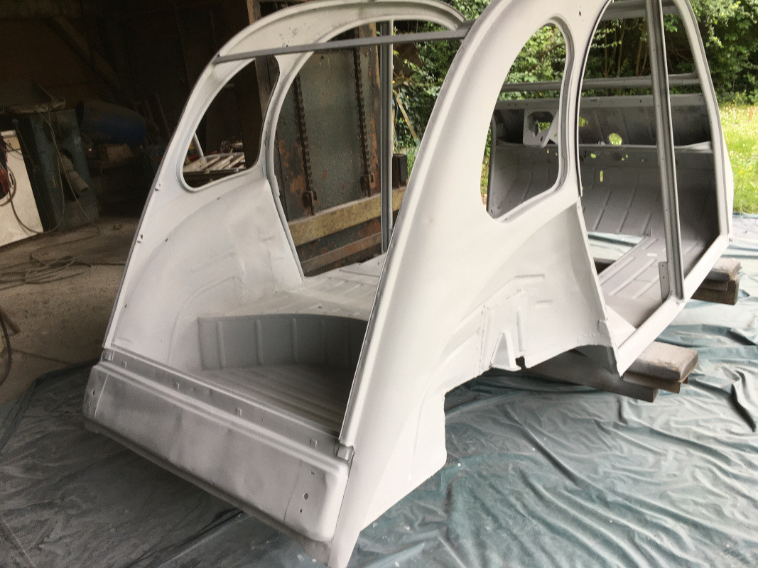

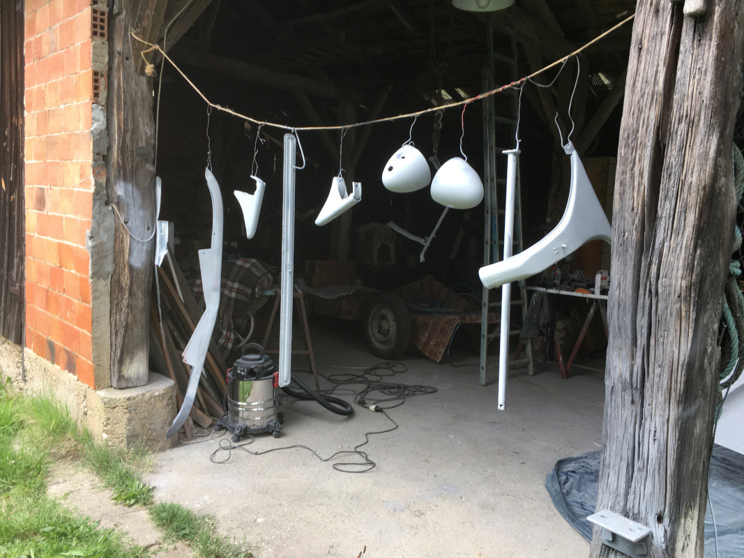

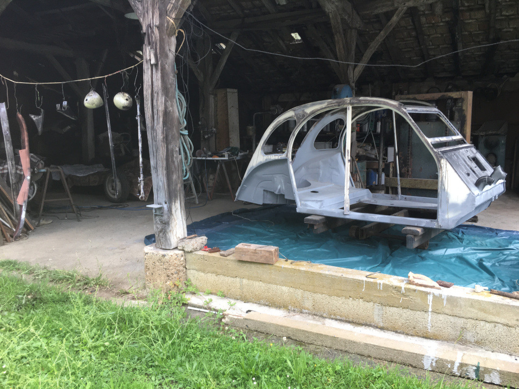

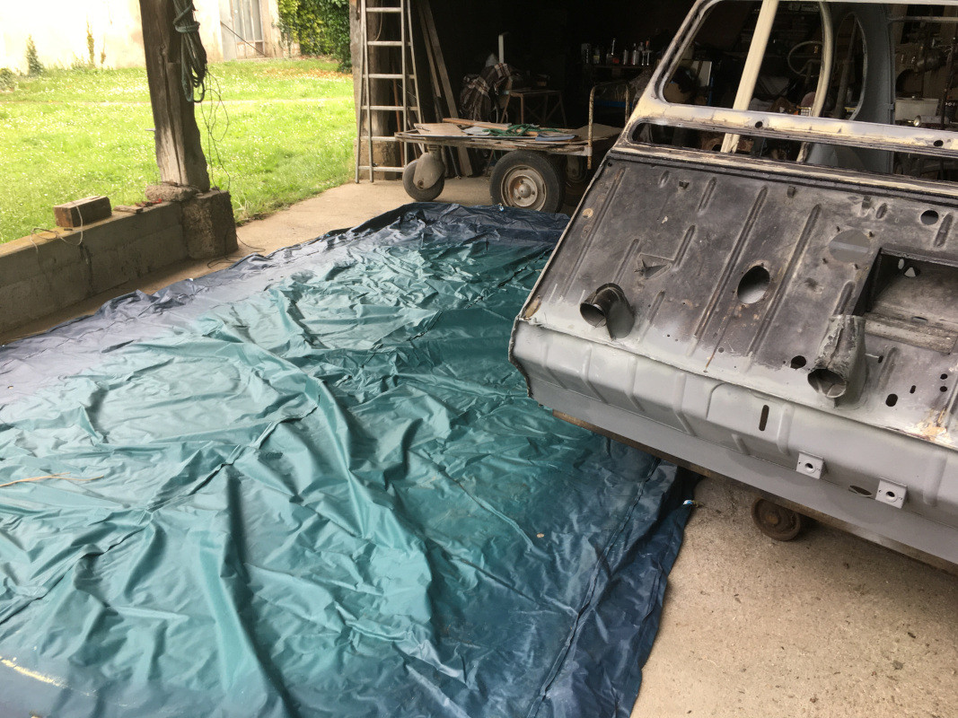

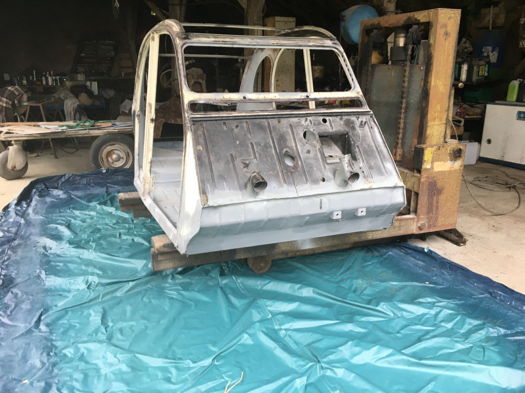

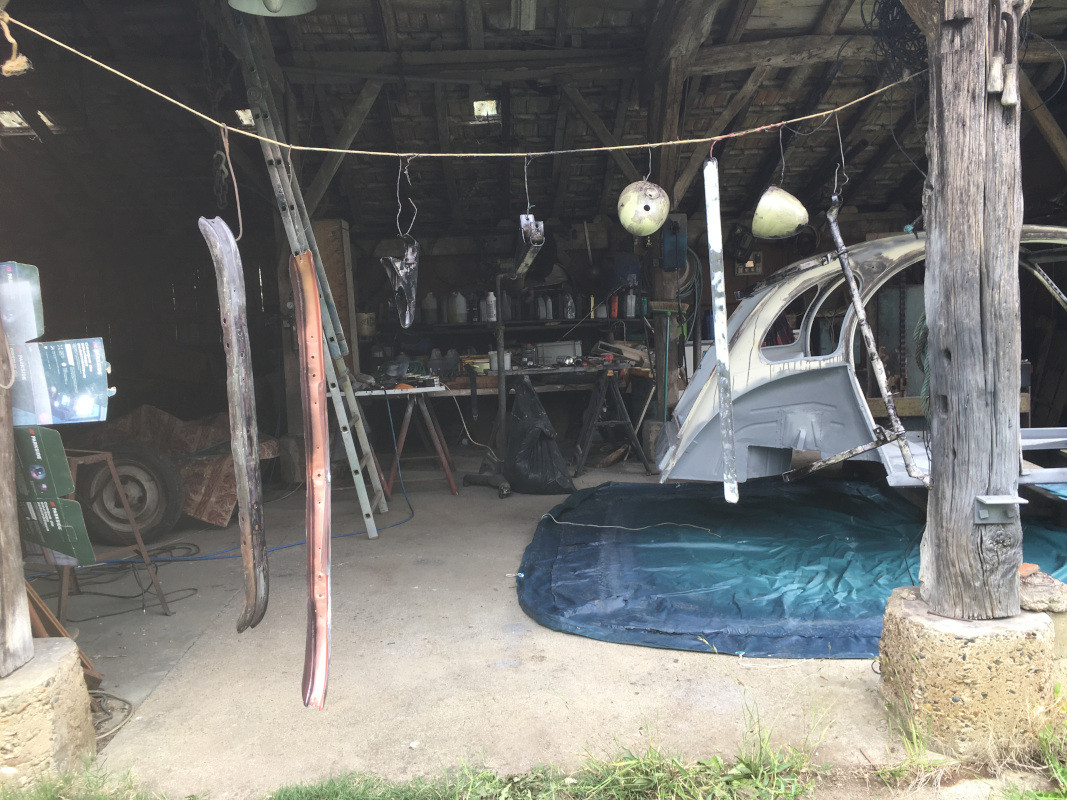

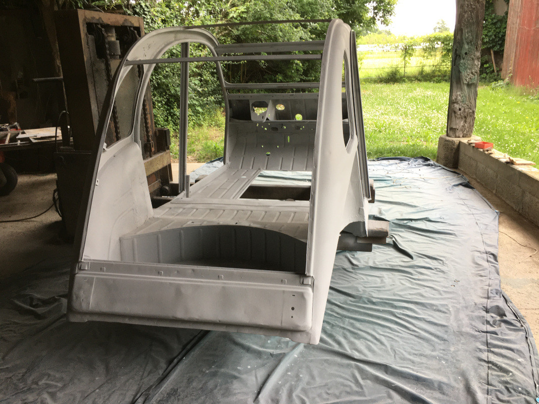

Ce matin, il pleuvait, je n'ai pas pu tondre, j'ai donc travaillé pour terminer le ponçage des éléments de ma 2CV (pare-chocs, barre des phares, volet d'aération, cuvelages des phares...) et de la carrosserie...
J'ai ensuite déployé une bâche sur le sol, après l'avoir dépoussiéré, bâche provenant d'une housse de piscine hors-sol, percée par la grêle et rebutée...
Les éléments sont suspendus avant peinture
Les pots d'apprêt garnissant, de durcisseur et de diluant sont prêts à être utilisés.
Sans doute, samedi sera LE grand jour pour moi, car je n'ai jamais apprêté de carrosserie comme ici, juste des pièces planes (planchers...)
Je vous dirai, mais je ne me sens pas trop à la hauteur...
J'ai préparé des pots comme jauges pour les quantités, mon petit pistolet avec buse de 2 mm ayant un godet d'une capacité de 500 ml, l'apprêt, dilution 4:1 ne devra représenter qu'un volume de 350 ml maximum.
Explications : 350 ml d'apprêt, plus 25% de durcisseur (4:1: 87 ml) = 437 ml plus 15% de diluant = 503 ml de préparation...
Bonne soirée à tous !

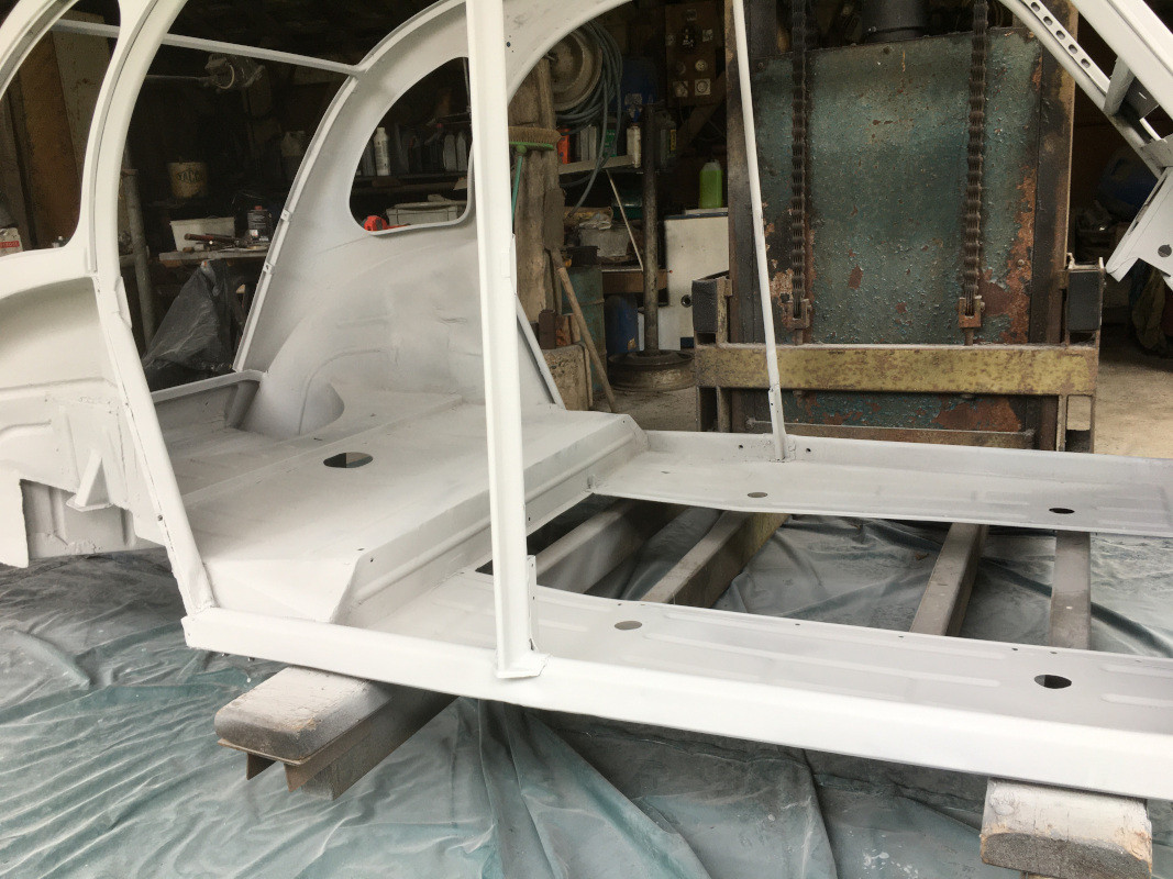

Ah, le satiné ? J'avoue que j'ai un peu regardé, et j'ai lu que c'était une apparence qui faisait moins ressortir les défauts... Comme il va y en avoir, des défauts...
Donc, ce matin, peinture de l'apprêt...
Eh bien, rien n'est allé !
Je pensais avoir préparé le "bon" pistolet, avec sa buse de 2mm, la "bonne" pression d'air (2 bar), les "bonnes" proportions (25% de durcisseur, 20% du total de diluant), le "bon" mélange...
Il ne sortait qu'un léger brouillard de peinture, quasiment ce que j'aurais obtenu en soufflant sur un pinceau...
J'ai changé les réglages d'air, de débit.. J'ai fait varier la pression... Pareil, la peinture ne sortait pas... Ou, en ouvrant grand le débit, quelques gouttelettes étaient projetées...
Au bout de 20 mn, j'ai changé de pistolet, remis le mélange dans le godet du vieux "DE VILBISS" dont se servait mon père (avec une buse de diamètre plus réduit), et là, enfin, un brouillard est sorti..
J'ai pu commencer à peindre... Au bout de 5 mn, pareil, il sortait de moins en moins de peinture...
J'ai augmenté la pression au compresseur, 2,5 bar (car ce pistolet n'est pas HVLP), puis 3 bar.. Pareil, un léger brouillard...
Puis, je suis revenu à 2.2 bar, et, comme par magie, enfin la peinture est sortie, et j'en ai profité pour faire des coulures :(

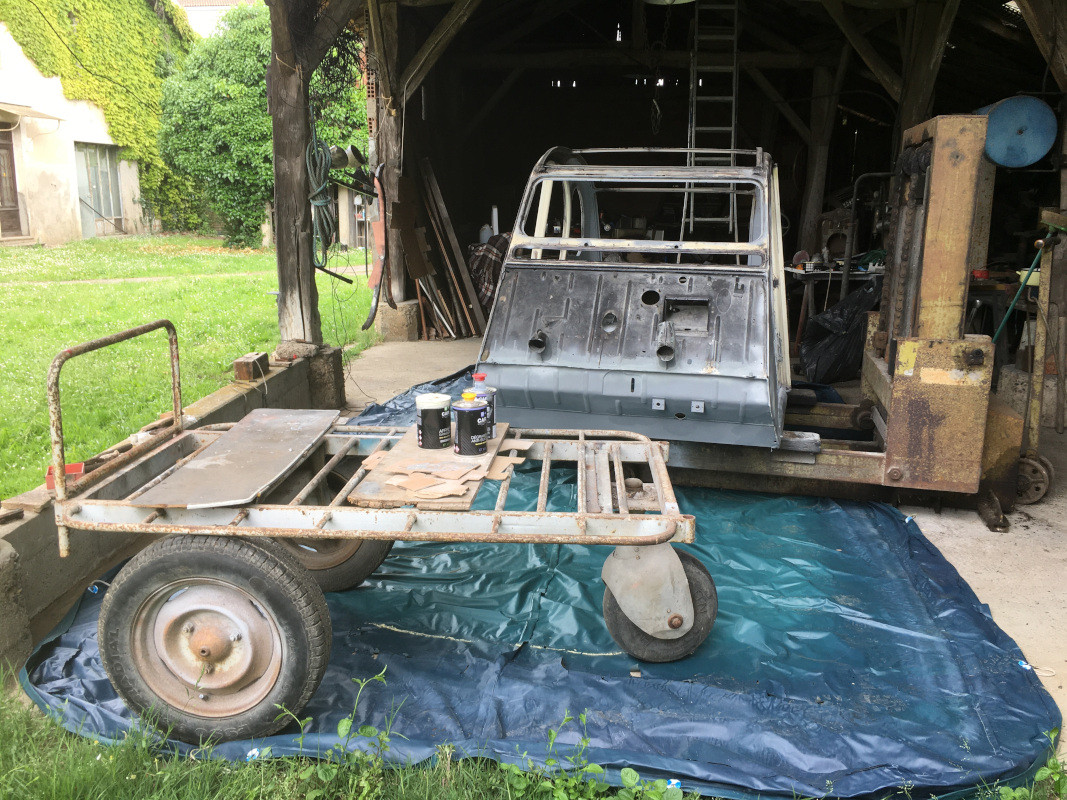

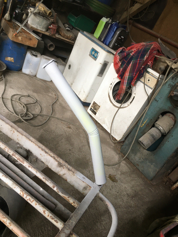

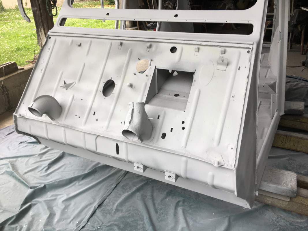

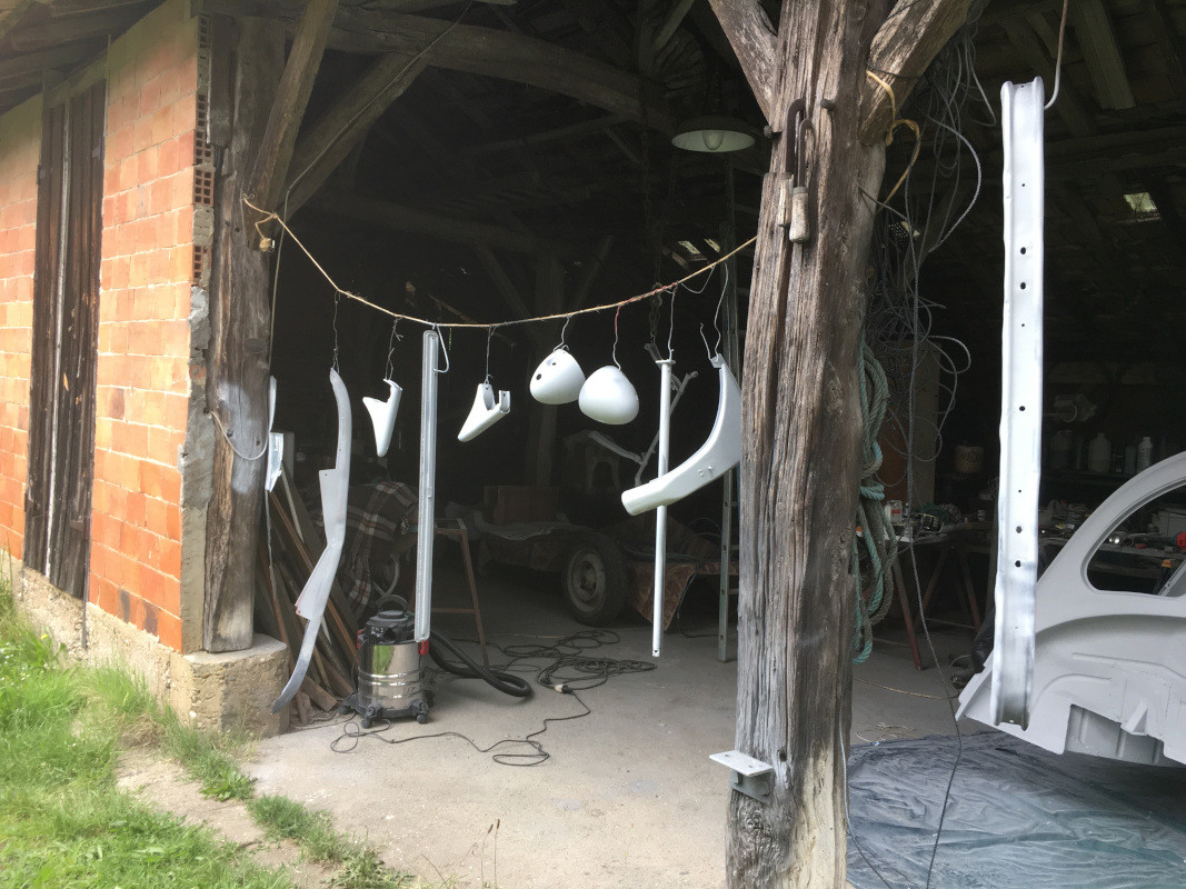

Ensuite, tout est allé vite, j'ai terminé les deux pots d'apprêt, les deux bidons de durcisseur et presque tout le diluant disponible...
Le résultat est en photo, pas aussi pire que je l'aurais craint au début... Dommage, j'ai manqué de peinture...
Surtout sur l'accastillage, j'ai préféré "finir" le godet sur la carrosserie..
Soit j'en rachète un pot pour "finir", soit je mastique (les défauts de planéité apparaissent pleinement !!), je ponce et je peins avec la peinture définitive...
La caisse :
L'avant :
L'arrière :
L'intérieur :
L'accastillage :

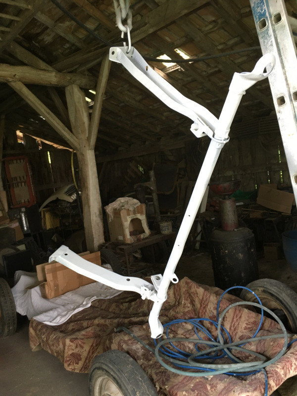

La potence des phares :
L'arrière, encore !
Le tube de remplissage de carburant :
Détails de l'auvent :
Vous remarquerez le fond jauni sur l'auvent et la tubulure de remplissage du réservoir... Est-ce du à une réaction au FEROSE ?
Merci pour vos remarques... N'oubliez pas que je ne serai jamais peintre, et que je sais pourquoi !!!
Bon week-end

:clap: tu peux être fier de toi, j'aimerais bien en faire autant. Par contre je ne sais pas s'il peut y avoir une réaction avec le férose. :pouce:
Messages : 1693
Merci beaucoup Eric, c'est très encourageant, vraiment !
Si je l'ai fait, tu peux le faire aussi, crois-moi, j'ai réellement deux mains gauches, pistolet de peinture au poing !

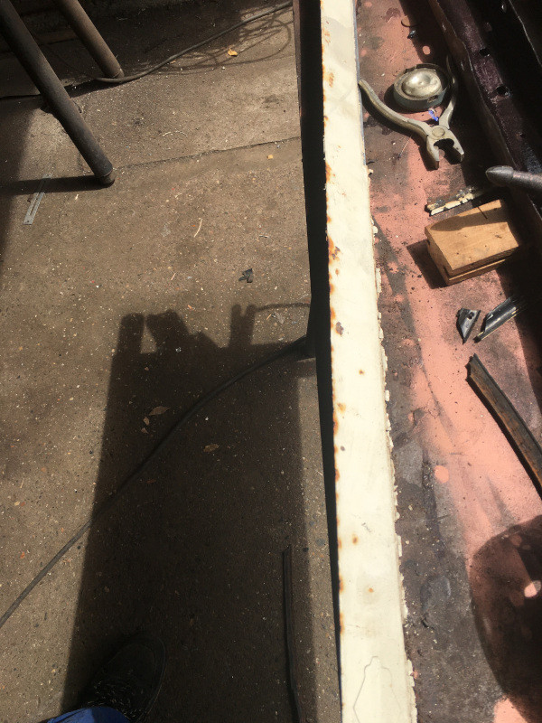

Je n'ai trouvé aucune indication sur une réaction au FEROSE... Je pense que je vais repasser une autre couche d'apprêt, quitte à retarder un peu la peinture définitive...
Après tout, rien ne presse...
Bon week-end à tous

Messages : 9489
Et bien, personnellement je trouve ça pas mal du tout.
Voilà ta caisse apprêtée, tu as mis combien de couches?
C'est déjà un grand pas de fait, bravo :clap:
Un samedi de bien rempli.
Courage pour la suite.
