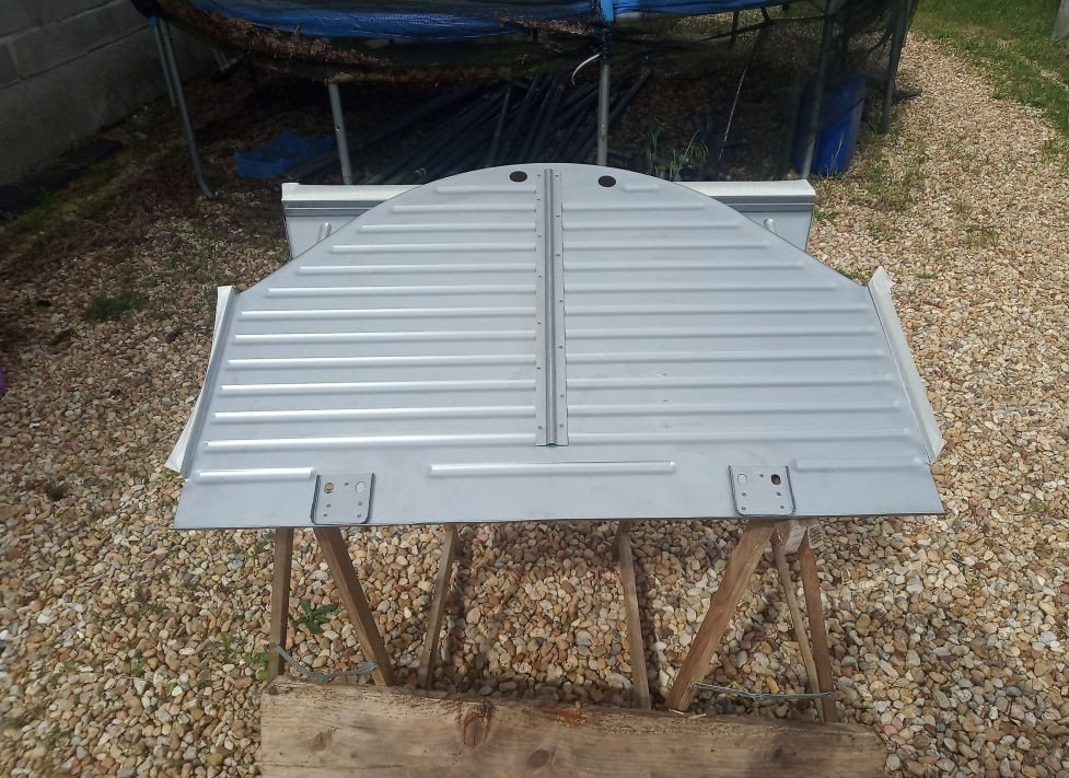

Merci Eric, c'est parce que je suis meilleur photographeur que peintrier !!
D'ailleurs j'ai voulu m'avancer avant les jours de pluie et j'ai nettoyé 2 autres tôles,
j'ai mélangé la peinture pris mes gants et tout le toutim et au moment exact ou j'ai commencé
la première couche j'ai été attaqué par une dizaine de moustiques
ça venait de partout obligé de plier les gaules en urgence !
avec la pluie qui est tombé tous ces derniers jours il doit y en avoir des nuées .
si demain je reviens tôt et qu'il ne pleut pas et si j'ai le courage ...
- Damien25
- Messages : 681
- Localisation : Doubs
- Âge : 48
Pffff, les boules... j'ai donné, si c'est pas les moustiques ,c'est les moucherons... rien à y faire : j'ai déjà donné...
C'est aussi pour ça qu'il y an a pas mal qui achètent des serres à 4 sous, et / ou Barnum (M24X, les moins chers que j'ai trouvé, même si le prix a doublé en 5 ans) : ça limite beaucoup, avec une petite ventilation munie d'une grille moustiquaire, et une bonne paire de Neon pour voir clair... A réfléchir !
- Messages : 17058
Arffff.... foutue bio-diversité !Damien25 a écrit : ↑14 mai 2024, 10:10 Salut,
(Commentaire gratuit qui n'est pas le reflet du fond de ma pensée, mais celui du peinturlurateur qui n'arrive pas à avancer son travail !
- Le_solognot_41
- Messages : 939
- Ma deuche : 2cv type AZA
Oui j'ai aussi une tonnelle de réception de supermarché, mais j'ai trop la flemme de la monter !Damien25 a écrit : ↑14 mai 2024, 10:10 Salut,
Pourtant cela m'aurait protégé des gouttes d'eau qui m'ont fait tout rerentrer et ressortir 2 fois, et là ça retombe à nouveau...
je pense que cette moitié d'année aura été parmi les plus pluvieuses par chez moi.
Deuchemoi, dans mon jardin il n'y a pas de diversité ces derniers temps, il y a juste des moustiques !!
j'ai le blues du peinturlureur !
aujourd'hui j'ai terminé les 2 tôles, j'ai joué du pinceau et du rouleau mais le résultat est passable sans plus.
mais bon c'est protégé.
Le fond de coffre est tombé par terre car un tréteau déglingué a basculé, heureusement il est tombé en douceur à plat du bon côté ( comme les chats ).
Par conte j'ai un conseil à vous donner mes amis restaurateurs,
les rouleaux ça passe pour les 2 planchers qui sont assez plats,
mais pour le fond de coffre qui est plein de recoins et d'ondulations, c'est vraiment galère:
faut faire tout les petits trucs au pinceau et après le reste au rouleau, puis une deuxième couche
et on fait les petits défauts restants encore au pinceau, c'est long et ce n'est pas une œuvre d'art !
en plus l'hammerite c'est assez épais presque pâteux etc ...
d'ailleurs il me reste ( encore ) quelques retouches par ci par là.
Vu le temps pourri j'ai fait morceaux après morceaux comme j'ai pu
mais si vous le pouvez je conseille fortement de tout préparer ( lavage dégraissage masquage )
de tout disposer et de peindre tout en même temps au pistolet,
le résultat sera sans comparaison et surtout quel gain de temps !
on peut passer 2 voir 3 couches en une journée ( 4 heures entre 2 couches ) et débarrassé...
j'avais fait tout le châssis au pistolet j'en était satisfait.
Là il me reste le caisson sous banquette à faire, il est coincé sous la caisse faut que je le retire,
après je pourrais avancer à la suite.

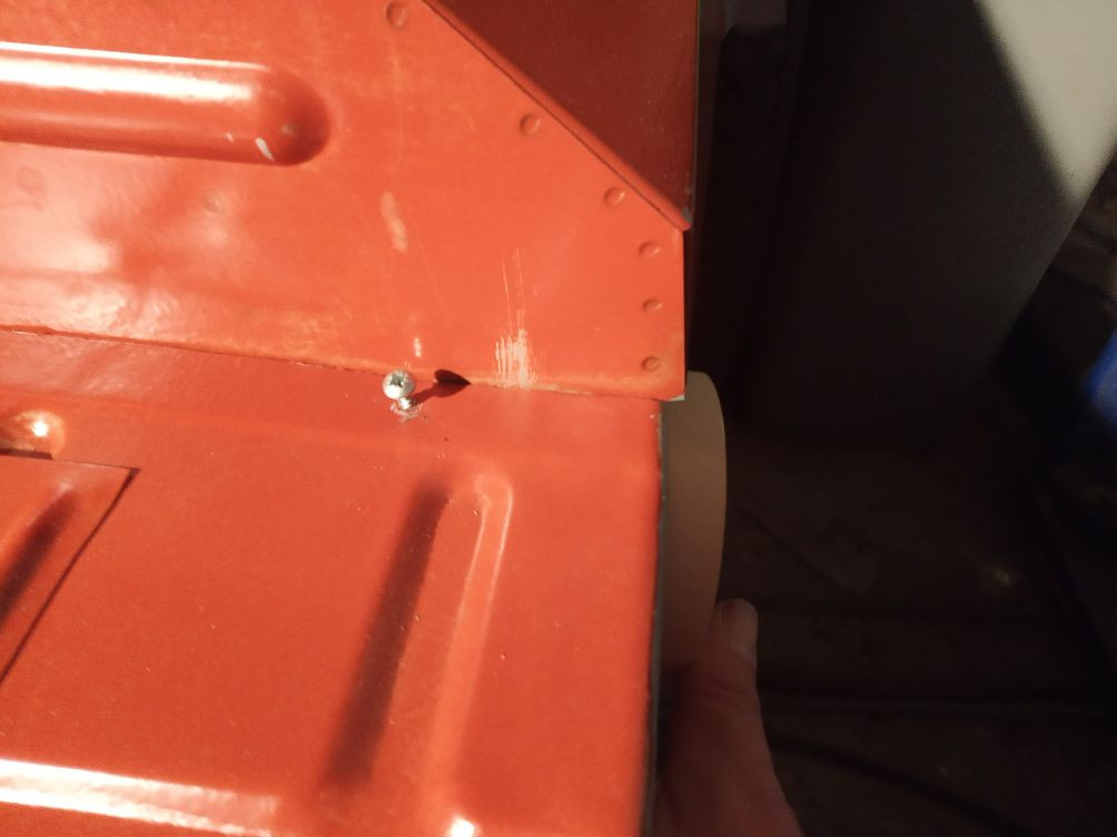

Bon j'attaque la dernière pièce :
Mais par contre je me pose une question, ou plutôt je vais vous la poser à vous tous chers amis :
dans ce caisson est-ce que vous traité l’intérieur avec de la cire ou autre chose ou vous laissé comme ça ?
je sais que c'est tout neuf et électro-zingué mais je me posais la question.
- Damien25
- Messages : 681
- Âge : 48
Alors je ne suis pas un expert, mais mon pote qui refait des caisses de 2CV à la chaine ne retraite pas les corps creux electrozingués. Par contre, il remet toujours un coup d'apprêt sur tous les points de soudure (même par point) avant 'l'apprêtage intégral' de la caisse...
Après, si t'as moyen d'y mettre de la cire, ça peut pas faire de mal.. J'suis preneur de ta décision ;o))
- Le_solognot_41
- Messages : 939
Oui tu as raison un coup d’apprêt antirouille sur les soudure est une sécurité !Damien25 a écrit : ↑17 mai 2024, 09:16 Salut,
Pour la cire comme il y a des trous, on peut en passer un coup sans problème par la suite.
pour ma part j'ai fini le pot de peinture sur le caisson ce soir, au moins il y aura la dose !!
content de pouvoir passer à la suite

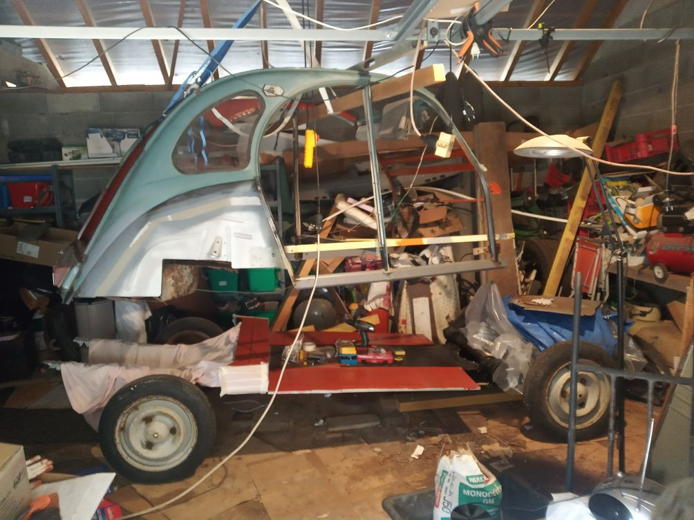

Après un bon moment à ne pas y toucher, j'ai pris le temps ce week end pour avancer un poil sur la deuche :
j'ai pris mes tôles noires d'un côté pour les faire rougir de l'autre !
avant la mise en place pour pointer en s'aidant du châssis dans un futur plus ou moins proche,
j'ai décidé de mettre une ou deux couches de cip au rouleau, ça fera avancer le schmilblik :
la première couche est assez transparente donc j'en passerai une deuxième.
ce sera recouvert d’apprêt épais une fois la caisse remontée ( dans un futur plutôt lointain
de toutes façons.
voila je progresse à pas de fourmis mais bon
de toutes façons.

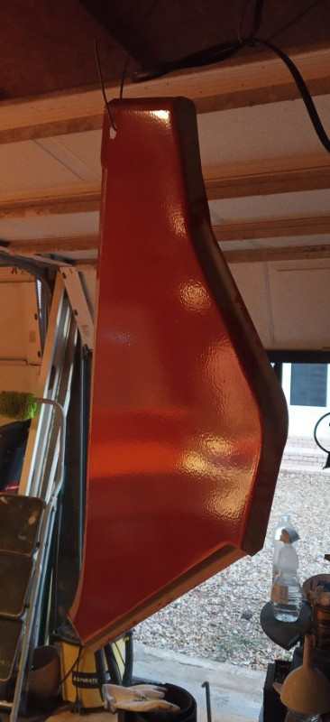

me revoilà avec mes tôles Jeanne Massiènne :
hier soir j'ai fini mon pot en passant une deuxième couche sur un ou deux trucs,
donc j'en ai racheté un de CIP un litre identique mais le prix était pas identique : 37 euros
ça fait 250 francs quand même, ça fait raide...
ce soir j'ai profité de la pluie pour laver et dégraisser les pièces (qui restaient) dehors avec rinçage gratuit !
ya plus qu'a bourbouiller en plusieurs couche et j'aurai avancé un peu.
- Le_solognot_41
- Messages : 939
on continue un peu aujourd'hui,
il fait 18° on en profite avant les grandes fraicheurs :
comme on peut le voir peindre au rouleau n'est pas parfait évidement,
faudra apprêter et poncer !

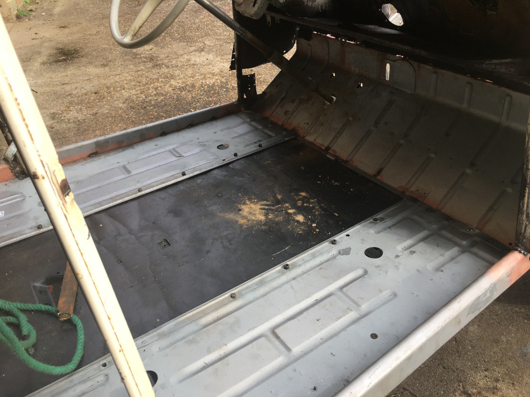

oui tu as raison il faut s'inspirer de l’expérience des autres deuchistes !
d'ailleurs je viens chercher conseil ce soir,
en effet j'ai repris un la resto de ma deuche avec le beau temps qui revient,
et j'ai toujours le problème du plancher pédale percé au mauvais endroit,
les 2 trous du bas ne sont pas centrés :
je me demandais comment avez vous fait ?
juste percer environ 1 cm à coté tout simplement,
mais les trous des pédales ne sont pas décalés eux ?
Deuxième question, à l'arrière les 2 planchers doivent ils arriver à l'exterieur à ras du caisson de chaque côté ?
quand je mets les 2 vis à pour aligner le caisson les planchers sur le chassis, ils sont rentrés vers l’intérieur d'un gros 5 mm
je mettrais une photos.
je me trouve un peu bloqué pour avancer, merci de votre aide.

Bonjour @Le_solognot_41 , bonjour à tous,
Pour les planchers :
- je n'ai eu aucun problème d'ajustement, mais j'ai commencé par les visser sur le châssis, ensuite, j'ai ajusté les planchers avec la tôle des pédales, puis posé la caisse et soudé l'arrière des planchers, côté banquette arrière.
Voici les photos : Pose de la caisse : - côté bas de caisse : J'ai ajusté les planchers aux bas de caisse, par contrainte (légère) : J'avais acheté des planchers "origine" (pas "adaptables") chez CIPERE...
Mais s'il faut repercer, fais-le, je pense que cela arrive...
Courage !
Bonne journée à tous !
Courage !

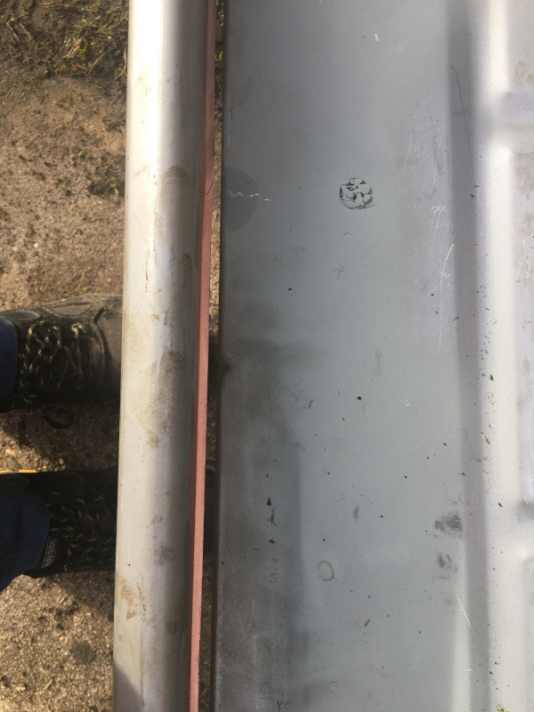

Incroyable Jean Pierre, je n'ai même pas eu le temps de poster la photo manquante que tu as déjà répondu
avec photos en plus
un grand merci à toi !
en effet mes planchers sont " à adapter " et c'est pas de la tarte, j'ai passé deux soirée à aligner au mieux les 4 côtés
sur les trous du châssis qui lui est d'origine.
les trous du caisson correspondent avec le châssis ( 56 cm d'entraxe il me semble )
par contre les planchers une fois mis dans ces même trous sont un peu en retrait par rapport au caisson
après j'ai fixé temporairement ces 2 demi planchers puis repercé les 2 trous du plancher pédale
ajusté par le milieu sur un trait centrale tracé sur le châssis ( à 29 cm des 2 bords je crois )
comme çà le plancher pédale dépasse identiquement de chaque côté,
ça me donnera la position des bas de caisse qui s’insèrent dedans donc de l'avant de la caisse toute entière.
j'ai mis quelques vis à tôles pour fixer vite fait.

voila je me suis décidé de mettre la caisse sur le chassis pour voir un peu de quoi il en retourne :
cela faisait tellement longtemps que la caisse avait quitté sa base,
que de revoir comme ça me réjouit énormément
même si c'est juste pour un essayage ajustage
ce week end je mettrais des vis provisoire.
par contre les encoches du plancher pédale pour insérer les
2 bas de caisse sont vraiment étroites
adaptable ?

J'ai pris le temps ce dimanche de jeter un oeil au plancher pédale,
et j'ai remarqué que l'encoche était encore plus étroite que je le croyais pour inserer le bas de caisse
et le trou sur la tôle triangle ne parait pas au bon endroit pour laisser passer le filetage
avez vous eu ces problème chez vous ??
