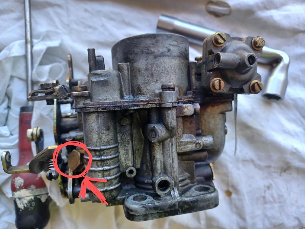

Je demonte.
Déjà il y a un élément que je n'ai jamais vraiment compris.
À quoi sert le petit trou sur l'embase où se fixé le carburateur (voir flèche rouge photo). Et par lequel s'écoule de l'essence lorsque j'appuie sur la pédale d'accélérateur.
L'essence coule sur le moteur chaud. Ça sent mauvais et risque d'incendie il me semble. Ça le fait moteur tournant également.
Pourquoi pas de trou sur la cale (mauvaise cale? ) et joints (mauvais joints ?).
Pas la cause de la panne mais j'aimerai comprendre.
Messages : 17052
Re: En panne à Montauban
Fred12233d a écrit : 11 mai 2024, 11:13 Je demonte.
Ce petit trou sert à évacuer le trop-plein d'essence quand tu démarres et que le moteur ne veut pas partir, pour éviter de le noyer.
Il est donc normal d'avoir l'essence qui coule par dessous lors de démarrages difficiles !

Je dévisse l'écrou cerclé de rouge carbu monté cuve pleine. Le carbu se vide à gros débit.
Après remontage idem.
Je dévisse la vis de richesse de plusieurs tours (elle était vissée à fond moins deux tours) et là le ralenti tient.
Je suis revenu à la configuration de la vis de richesse telle que lors de la panne. J'imagine qu'il y avait plusieurs éléments perturbateurs.
Un gicleur pas propre (celui de ralenti). Mais je n'ai pas vraiment vu la saleté partir.
Des vis platinées trop proches. Le démarrage semble redevenu normal.
Une vis de richesse trop serrée suite à plusieurs essais. Pour le moment elle fonctionne. À voir dans le temps.
Le point positif est que j'ai enfin réussi à démonter le ventilateur pour accéder à l'allumeur et que j'ai réussi tant bien que mal à resserrer la connection du radiateur. Ça devrait résoudre ou au moins atténuer la fuite d'huile. Je vais essayer de mieux le serrer avec l'outil ad'hoc.
Un peu frustré quand même de ne pas avoir vraiment compris le truc.
