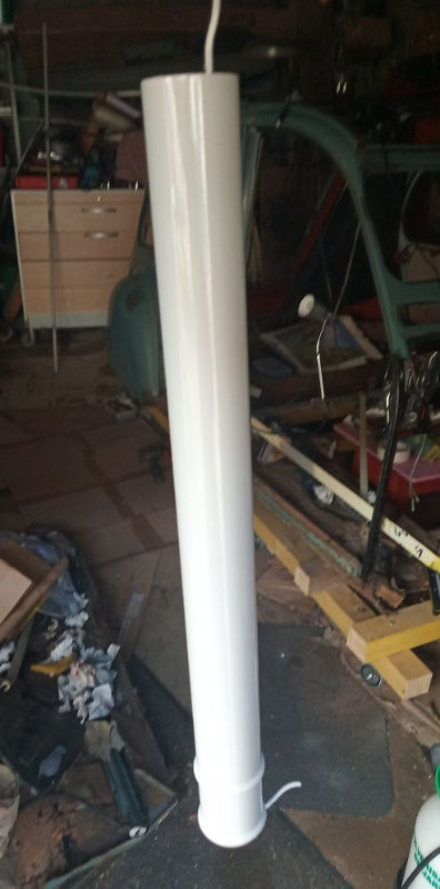

me revoilà avec mes petits bidules du soir,
mon tube de volant étant pas mal oxydé j'avais racheté un vieux neuf d'un ancien stock :
je l'ai donc préparé ces derniers soirs, et je vous promets que le scotch était résistant à l'époque
j'en ai sué pour l'enlever complétement, mais bon là il est pas mal peint au final :
même histoire pour le truc qui était pas terrible, là il est mieux :
je vois que vous aimez ce vert,
c'est vrai qu'il fait assez authentique pour une 2cv assez ancienne,
enfin je verrai vraiment une fois peinte... dans quelques temps
