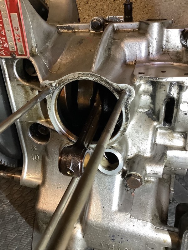

Bonjour à tous
Je viens de retirer la culasse droite, c'est sans appel, segments ou pistons et chemises à remplacer.
Je n'ai jamais vu ce type de dépôt sur la culasse, même la bougie en est recouverte.
Avez-vous vu déjà ça ?
Allez, j'y retourne pour la deuxième culasse.
Avez-vous des conseils pour retirer le stator de la dynamo ?
Merci à vous !
Merci à vous !

Bonjour @François16 , bonjour à tous,
Il s'agit de calamine : trop d'huile dans la chambre de combustion, segments usés certainement...
Pour déposer le stator, il faut dévisser les grosses vis qui le fixent sur le corps de la dynamo.
Un manche avec un embout 1/2", avec une douille de tête de tournevis, le tout pressé sous le vérin d'une presse pour ne pas que le tournevis "dérape", comme dans ce dessin : Tu peux aussi essayer de dévisser les vis avec un tournevis "à chocs", mais c'est moins sûr...
https://www.amazon.fr/Tournevis-Crucifo ... ef56a7975a
Bon travail !
Bon travail !

Bonsoir à tous
Comme prévu, les pistons sont cuits, deux segments sont cassés sur le piston droit (celui du haut et celui de bas), les deux chambres sont glacées, je viens de commander un kit de deux pistons avec chambres et segments.
On en apprend tous les jours !, j'ai découvert les fentes du pistons sous le segment racleur, je ne savais pas, mais c'est vrai que c'est logique. Est-ce le cas dans tous les pistons ?
C'est la première fois que je vois mon vilebrequin, j'ai pu voir aussi l'arbre à came, un nettoyage ne sera pas inutile.
Sinon, je suis content, au niveau de l'embrayage, il est bien sec, son remplacement est ok.
Le moteur est sur l'établi, c'est léger, ou je suis fort, j'attends l'outil pour retirer le rotor de la dynamo, je pourrai attaquer ainsi le démontage du moteur. En attendant je vais m'occuper des culasses, démonter les soupapes, les nettoyer et si elles sont bonnes, les roder.

Re: Restauration 2CV AZAM 1965
Bonsoir à tous
Moteur démonté, c'est en fait très facile ! le vilebrequin est sans jeu, toutes les dents sont parfaites, les cames ne sont pas usées et elles sont bien lisses. Le moteur est bon ! je suis rassuré.
Je vais pouvoir commencé à tout nettoyer, bien vérifier tous les canaux de lubrification. Sur la pompe à huile, aucun joint. La crépine en très bon état, elle a bien fait son job, j'ai trouvé des particules métalliques sur le grillage. Pour les carters un bon nettoyage retirera la mélasse sur le fond.
J'ai reçu le nouveau kit piston, les segments sont déjà mis en place et inséré dans la chemise.
Bonsoir à tous
C'est fait !
Après le nettoyage, remontage : Le nettoyage a été nécessaire, quelques dépôts sans gravités, brosse nylon sur perceuse pour l'extérieur et le plan de joint (ça n'use pas l'aluminium), de la loctite sur le plan de joint en petite quantité, mais rien sur la pompe à huile ni sur la crépine (comme à l'origine, mise en place des deux joints spis, celui côté dynamo était mort !.
Tous les écrous et boulons sont serrés au bon couple, je suis très content du résultat, je connais maintenant chaque cm2 du moteur et c'est facile à faire, merci à tous le monde pour les tutos et vidéos.
Week-end prochain, pose des nouveaux cylindres (déjà montés, merci Renov 2cv), puis démontage des soupapes pour voir où elles en sont.

Bonjour François, j'étais fan de ta voiture d'un point extérieur, maintenant j'en suis amoureux mécaniquement parlant... j'adore
pour l'asruce de la brosse nylon, tu as utilisé quel détergent?
Merci à tous
Mais c’est facile en fait, j’ai beaucoup regardé ce que beaucoup ont fait
Pour les brosses, les voici :
Eric pour le détergent, j’ai utilisé du White spirite, c’est plus efficace que l’essence.
