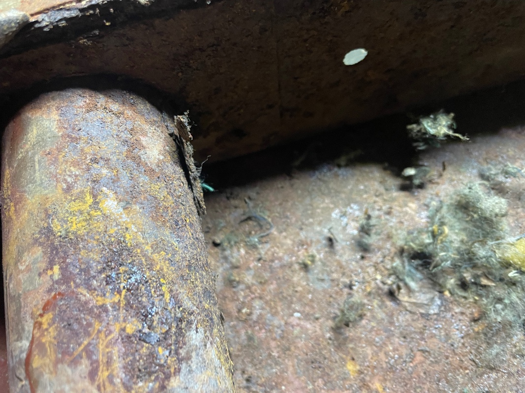

Bonsoir à tous je continu à faire le tour de la titine et j en découvre tous les jours pffff .
Je pensais le châssis top mais en regardant de plus prêt j ai trouvé un point de rouille et après analyse c plus qu un trou les souris avait niché dedans .
Je vais tous démonter mais vous en pensez quoi c réparable de reprendre le renfort intérieur ?
Merci à tous
Merci à tous

Bonsoir
Réparable, peut être si tu as les compétences pour le faire, le matériel adapté et le temps. Vu le grignotage et l'attaque pas encore perforée perso je ferais pas et je n'ai jamais fait pour ne pas finir lassé par une restauration laborieuse, comptes aussi le temps que tu vas passer pour la restauration du reste de la voiture. Attends aussi d'autres avis.
Bon courage
Bon courage

Vu mes compétences, je me range à l'avis de @cirev13
Courage pour la suite.

Cirev a malheureusement raison. nous sommes nombreux à être passés par cet inconvénient majeur et on ne peut plus classique en réno deux chevaux. Avec les compétences et beaucoup de temps, c'est faisable mais c'est un fait que le reste de ta restauration va être lui aussi chronophage. Selon les moyens, peut-être un châssis neuf pas obligé d'être galva ?
Bon courage!
Bon courage!

Bonsoir merci à tous, je ferrais plus de photo qd j aurais tous démonté et enlevé la tôle complète .
Mais oui je pense que je vais faire comme tous le monde partir sur un châssis neuf .
Vous me conseille ou ? Et quel type ?
Merci bonne soirée à vous
