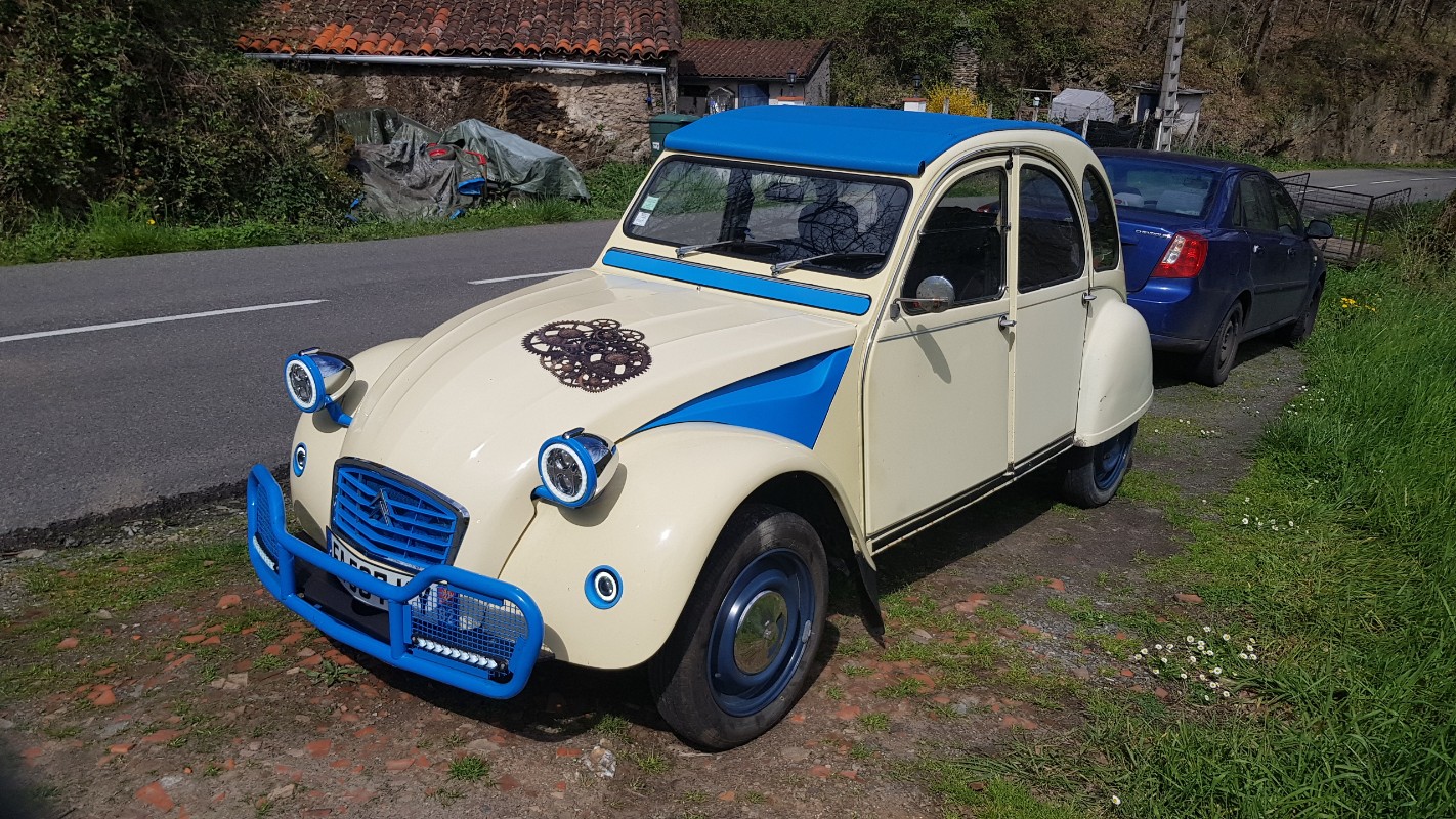

Ce week-end j ai enfin fini la titine :pouce:
Elle est de nouveau sur ses 4 roues, puis ajout d accessoires indispensables comme mon potentiomètre de reglage des basses de mon caisson, un allume cigare, et des prises de charge USB :
Puis montage de mes antibrouillard avec un collier inox et une pièce imprimée en 3D :
Et voila !... plus que 2 pneus et un CT !

Très chouette, beau boulot ;)
Messages : 16852
Roulez, roulez petits bolides !!
Messages : 9335
Super sympa :amour:

Merci...
Je dois dire que ca fait plaisir !
Mais il y a encore un petit detail qui ne me plais pas ...
J ai eu la flemme de faire du masquage et j ai repeint entièrement les joues d ailes en bleu ...
Et donc il faut rester objectif... ca vas pas du tout !!!!
C etait bien plus joli avec juste le renfoncement des joues en bleu...
Il vas falloir que je remédie a ce problème rapidement car ... NON !... définitivement... ca ne vas pas et ca me choque les retines !!!! :gnark:
