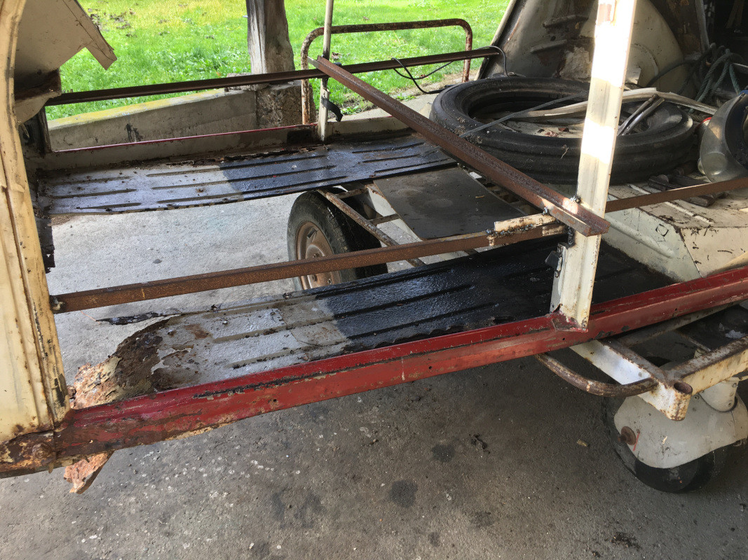

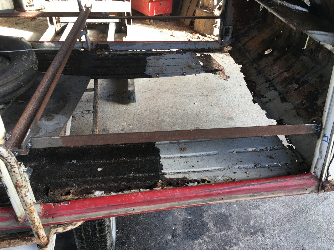

Je remonte un peu sur les questions, mais avoir un cadre métal qui permet de garantir la géométrie est à mon sens indispensable pour ne pas vriller ton boulot, même en bossant par demi-côtés.
Il faut verrouiller pied avant / pied milieu / pied arrière longitudinalement, et ajouter (idéalement 3) traverses pour les verrouiller latéralement.
Sans ça tu n'arriveras sans doute jamais à avoir des toles qui raccordent et des portes qui plaquent...
Par contre, une fois ce cadre mis, tu peux y aller gaiement ;o)
Bonne continuation,
Bonne continuation,

Même fixé sur le châssis c’est pas suffisant à ton avis?
Je suppose que en bois le cadre c’est pas bon non plus?
Va donc falloir que j’achète du métal.
Vous avez des photos de ce genre de montage?

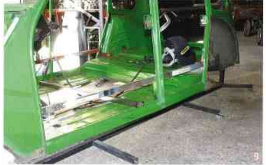

Bonjour @Pyl , bonjour à tous,
Un exemple de photo de ce cadre (pas bonne, je vais en rechercher d'autres !) Ce que j'avais fait, mais comme je débutais en soudure, les barres n'avaient pas tenu : Bonne journée !

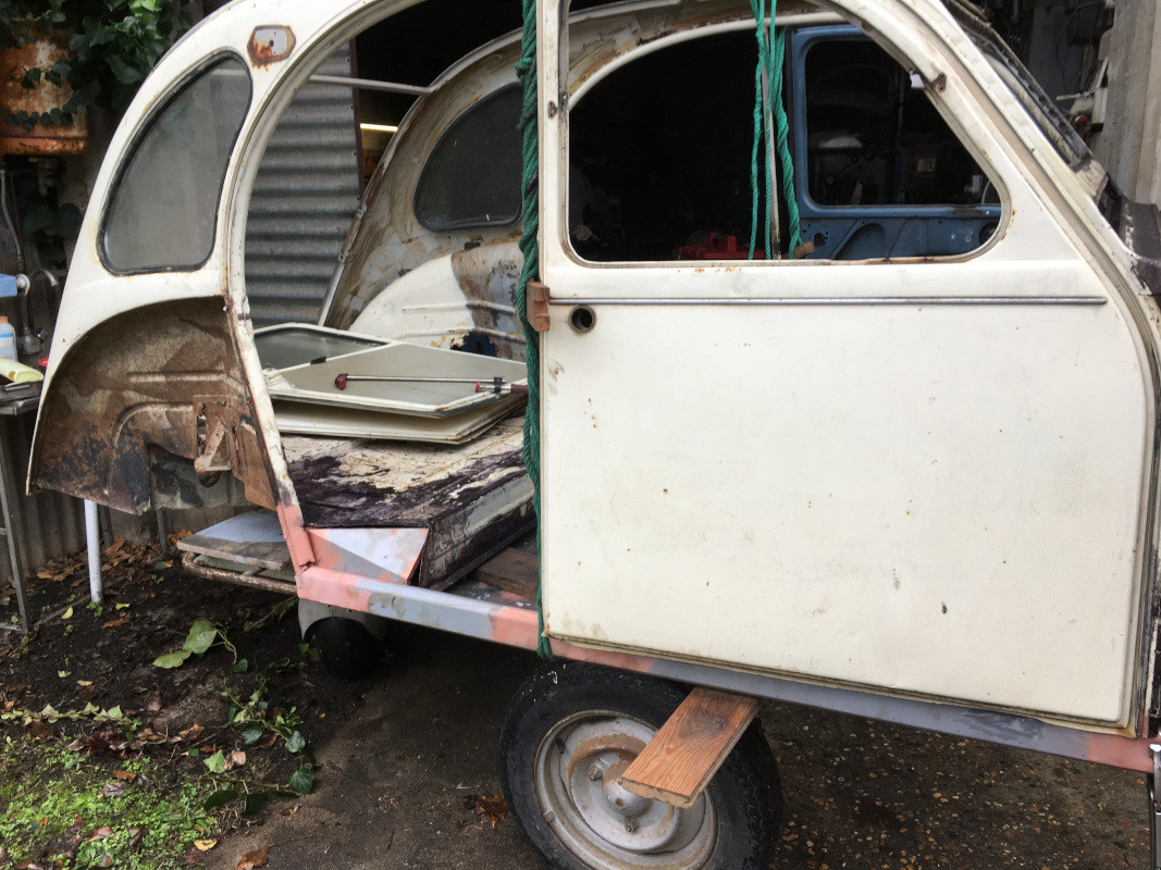

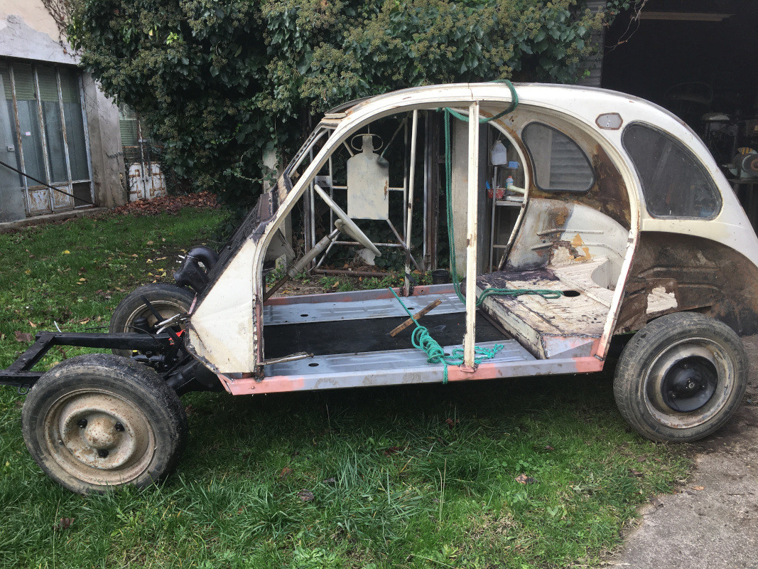

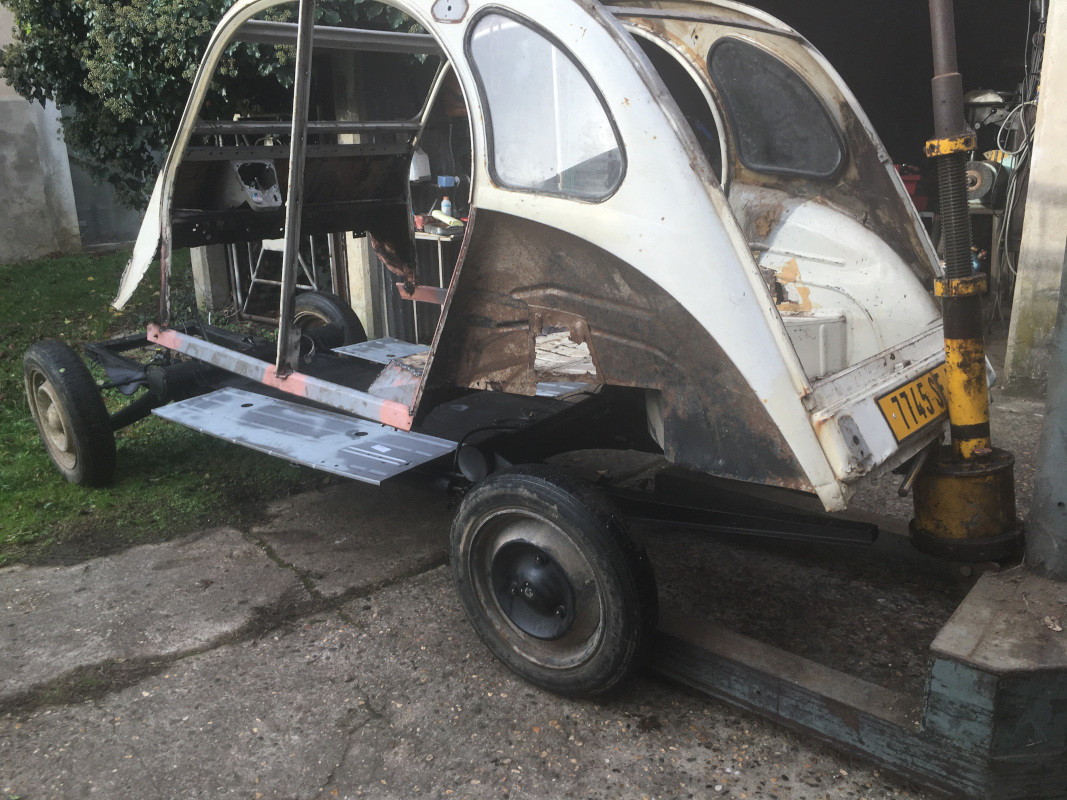

J'avoue avoir essayé de souder (j'étais alors un novice total en soudure...) ces éléments métalliques "raidisseurs" avant de découper les bas de caisse..
Durant les contorsions nécessaires aux travaux de découpage, je me suis appuyé sur une des barres... qui est tombée, entraînant la chute des trois autres à sa suite... Comme j'avais déjà découpé les bas de caisse, les côtes initiales n'étaient plus respectées, bien entendu.
Alors, j'ai fait sans ces raidisseurs.
Avant de souder les planchers et les bas de caisse neufs, j'ai vissé les planchers au châssis (en utilisant toutes les vis !), puis j'ai posé la caisse dessus, en essayant de la positionner le mieux possible par rapport aux éléments neufs. Ensuite, j'ai posé les portes à leur place pour contrôler la position du pied milieu J'ai "saucissonné" l'ensemble avec des cordes Puis j'ai pointé les éléments en place, avant de déposer le tout pour terminer les soudures en retournant enfin la caisse Dernières soudures des planchers : C'est du travail, je n'avais jamais pensé que je serai capable d'arriver à faire ça avant.
Le verdict tombera quand j'essaierai de fermer les portes, et qu'elles tiendront fermées !
Bonne après-midi !
Bonne après-midi !

La 2cv vient du centre de la France, mais ça fait 20 ans qu'elle dort dehors.
Quelqu'un a déjà fait le cadre en bois?
Ca me parait plus simple mais je me trompe peut-être.
Et autre question j'ai installé une plaque sous moteur mais le jour ne me plait pas trop.
C'est pas normal non?
C'est donc ça les pièces jamais vraiment adaptées que vous dites sur le forum...
Je précise le chassie est a l'envers exprès.

Enfin une petite avancé ce week end.
Chassi neuf galva + dégraissant + apprêt epoxy + anti gravillon.
Il sera bien protégé et ressemblera un peu à un d’origine.
Ça fera moins flash surtout.

J’ai récupéré des barres de fer je vais faire un cadre pour le planché.
Bon faut les tordres
Sinon fini le châssis il est tout noir.
Et aujourd’hui ponçage d’un pot de suspension.
Puis dégraissage.
Puis rustolage.
D’ailleurs j’ai mis aussi sur les footage c’est grave?
Je peindrais avec du noir epoxy ensuite.
D’ailleurs je peux en mettre partout ? Filtage aussi ou faut éviter?
Merci.
Puis dégraissage.
Puis rustolage.
Merci.
- Fichiers joints
- IMG_2596.jpeg (124.31 Kio) Vu 3643 fois
- IMG_2594.jpeg (123.2 Kio) Vu 3643 fois
