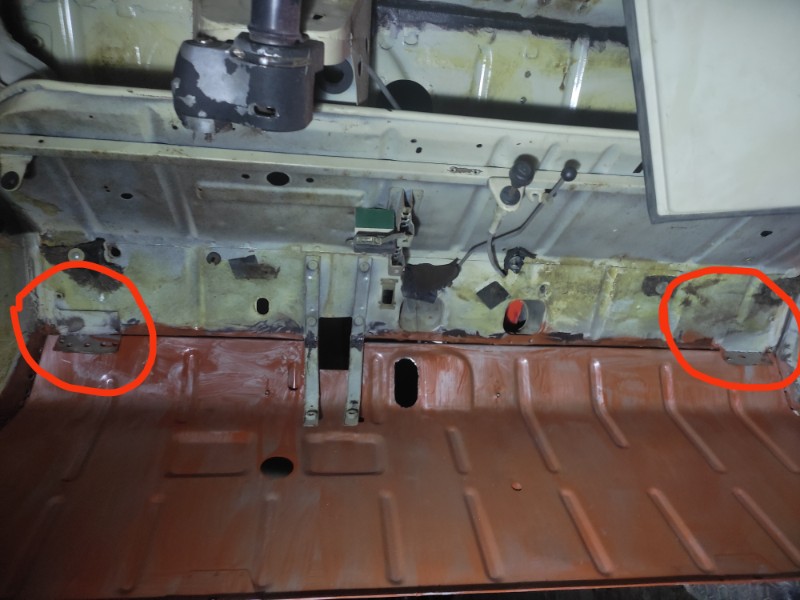

Et oui ça ça s’agrandît.
Du coup ce sera bas de caisse * 2 et les 3 planchés.
Plus de la résine peut être sur le devant non?
Ou vous pensez qu’il faut prendre aussi un montant?
Sinon aujourd’hui roue et amortisseur.
Pas encore les pots de suspension. J’ai pas de clé assez grande.
Sinon voici l’intérieur des jantes.
Vous en pensez quoi?
Merci.

- Messages : 17058
Re: Restauration de la 2cv de Pyl
Je dirai qu'elles sont mortes ...
- Messages : 7147
+1 trop rouillée, donc dangereuse
- Messages : 9483
+1, commenles copains, trop dangereuse
+1 pour les jantes, c'est mort
Snif mais merci de vos conseils.
Les jantes c'est une des dernières pièces à avoir en état avant le contrôle technique, ça te laisse le temps de la restauration caisse et mécanique pour en trouver d'occase en bon état et tu risques pas grand chose à laisser la pourrie pour déplacer ton châssis pendant la restauration.
Et une jante dans cet état fait aussi un tres bon extracteur de tambours arrière en y soudant un ecrou de M12 au centre
Salut Pyl, bravo pour cette entreprise !
J'ai fait la même chose pour ma 2cv et concernant le budget en début de restauration je me suis fait une liste des pièces à changer avec un chiffrage, histoire de savoir vers quoi je m'engageais.
Si tu as fait pareil, jette ta liste au feu, ça te coutera bien plus cher !!
C'est quel montant que tu veux reprendre au mastic ? Si c'est celui qui est en photo plus haut dans le poste, il lui faudra plus que du mastic.
Oui je pense aussi.
Je vais racheter les bas de caisse aussi. Et je pense que je vais devoir prendre un profile de réparation de montant de caisse en plus.

- Soudure des cornières pour maintien de la caisse.
- Dépointage et dépose du plancher pédales, attention à bien découper autour ou dépointer mais surtout pas couper la pièce rectangulaire dans l'habitacle au niveau du renfort de fixation supérieure d'aile AV. Penses à enlever le mastic (chauffer, râcler, brosser)
- Dépose des planchers latéraux .
- Dépose des bas de caisse, il est possible de les enlever en même temps que les planchers si tu changes le tout.
Ca peut paraître impressionnant la 1ere fois mais c'est abordable, tu positionnes la caisse comme tu veux et au mieux pour travailler.
Je n'ai pas avancé depuis un certain temps mais je devrais souder le plancher pédales la semaine prochaine.
Bon courage
Eric.

Les cornières ou les tubes pour certains, c'est pour pas que la caisse bouge mais si tu procèdes par moitié c'est aussi une solution.
Ne crois pas que tes planchers vont tomber juste en dépointant, il faut jouer du burin de carrossier entre les tôle il y a toujours un point que l'on a pas vu et le mastic, et c'est là que la pièce rectangulaire elle aussi tenue avec 4 ou 5 points peut être coupée par erreur. Il y a sur le forum des schémas avec les zones de pointage. Oublies pas de déplier les tôles rabattues le long des lignes de pointage tablier/plancher pédales et plancher pédale/tôle d'auvent.
Bon courage
Bon courage
