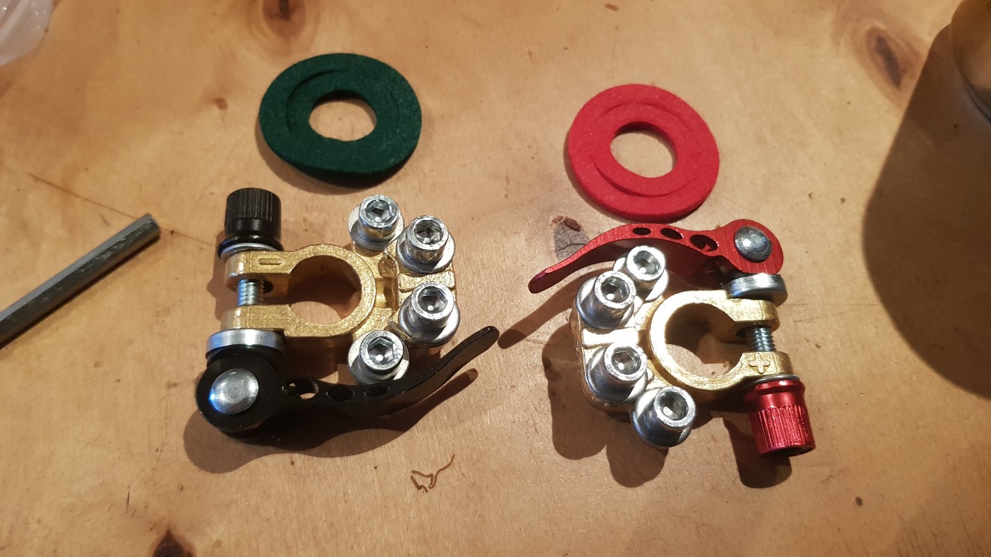

En prévision du chantier électrique..., j ai reçus mes nouvelles cosses de batterie ;)
Comme je me sert de la 2cv tous les jours.. et que au final le coupe batterie ne me sert a rien...
Il seras remplacé par des cosses a serrage rapide :
9€45 sur amazon et ca a l air tres qualitatif ;)

Elles sont chouettes et certainement de bien meilleure qualité que celles qu'on trouve, en ferraille pliée sur certaines caisses actuelles!
Par-contre, ne pas s'en servir comme coupe-circuit au quotidien (pour ceux qui en auraient l'intention), les bornes en plomb n'apprécieraient pas trop longtemps (matage et fluage du plomb).

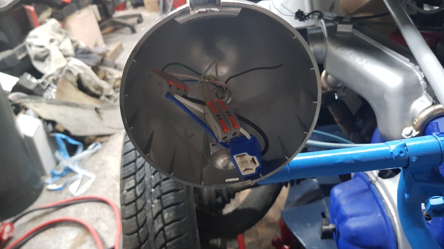

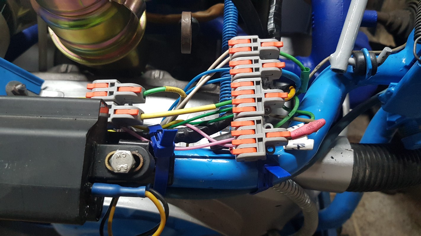

Bon ce matin... un peu d'elec :
Comme j ai fait pas mal de modifs au fil du temps et en prévision des modifs futures...
J ai utilisé des wago souples bien pratiques pour remplacer les cosses vieillissante de titine ...

akoirium a écrit : 17 févr. 2024, 13:08 Image
Ca c'est du Wago de compèt' !!
akoirium
Messages : 823
Ma deuche : 2cv6 1978
Localisation : albi
Message par akoirium »
15€ sur amazon l assortiment de wago souples !!!
Meme au taf dans mon uzine on les as pas ceux la !!!
Bref parfait et ca fait plus que le taf !!! ;)
Et le top... le système d assemblage entre eux comme des legos !!!
Messages : 9343
Trop bien tes branchements.

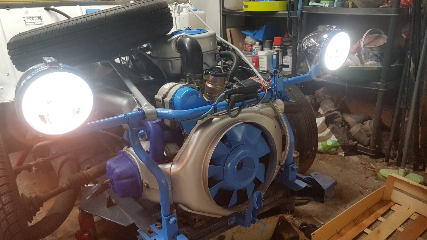

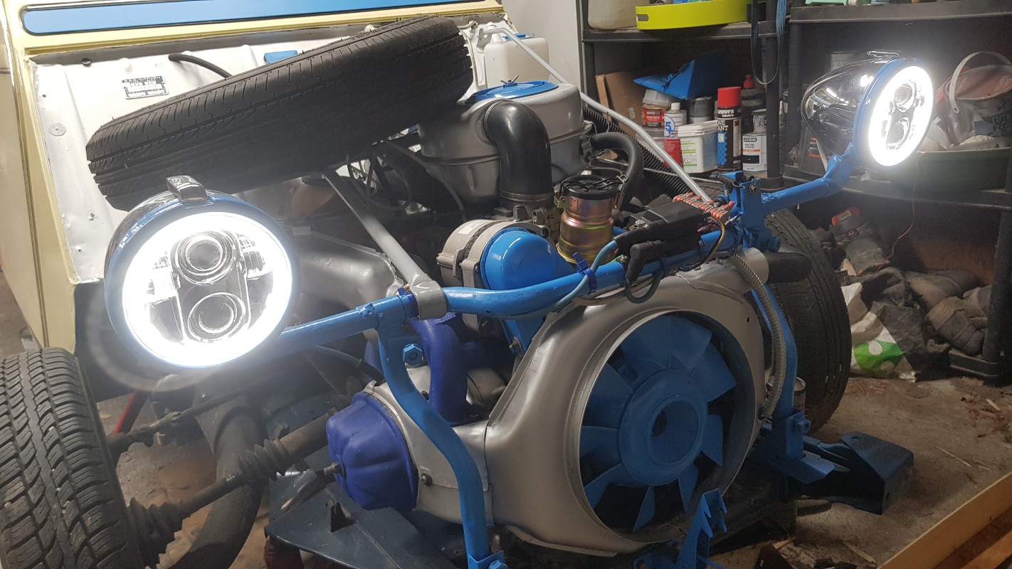

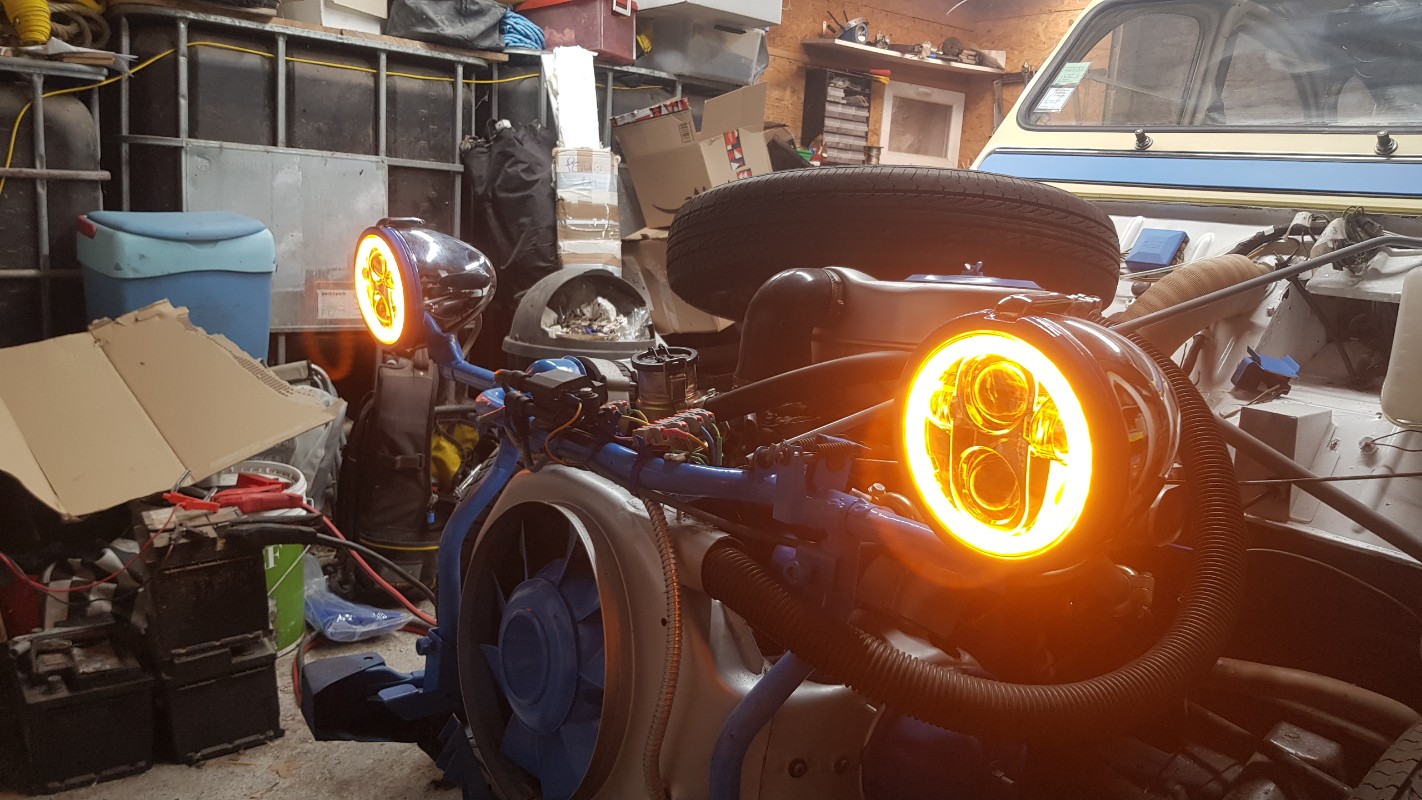

Montage et cablage de mes feux led terminer :pouce:
Bon c est con je vais devoir les demonter pour sa première sortie...puisque ca consistera a l emmenée au contrôle technique :D
Messages : 9343
:clap: trop classe, ça claque.
C'est sur que là, tu vois bien et tu es bien vu :pouce:
akoirium
Messages : 823
Localisation : albi
C est le but ! :gnark:
Meme si la loi française n est pas de cet avis :pense:

Messages : 1662
Je trouve, @akoirium , que ces phares ne lui vont pas mal et surtout, qu'ils vont éclairer bien mieux que ceux d'origine !
Tu penses qu'elle ne passera pas au CT avec ?
Parce qu'ils n'ont pas, contrairement à ceux vendus par nos "chers" fournisseurs", de certificat de conformité aux normes européennes ?
Bon, je ne vais pas m'en vanter publiquement, mais ma vieille BMW V8 passe sans problème au CT, bien qu'elle ne soit pas exactement "conforme", côté carburant :pensif: :pensif:
Tu peux "visser" une vis de 7 mm dans ton tuyau caoutchouc, cela ne coûte rien et évite les fuites d'essence...
En tout cas, beau travail !
Je ne crois pas que je me lancerai dans ce genre de modification. Comme la mienne est en 6V, je pense que je vais ajouter une ligne en 12V, et conserver les optiques en Code Européen...
C'est davantage dans mes compétences !
A suivre, je n'en suis pas encore là !
Bonne journée à tous

En fait ... jusqu'à present, les optiques led homologués DOT SAE ( homologation britanique ) etait autorisé en france...
Mais avec le brexit ... il faut punir les anglais... donc cette homologation n as plus aucune valeure en europe !
Et donc ... en france... pas le choix et c est pas faute d en discuter avec différents contrôleur... pour avoir le droit de rouler , il faut IMPERATIVEMENT avoir une voiture suffisamment DANGEUREUSE et POLLUANTE pour rouler en toute légalité !!!
Pour le demontage de ma pompe... je vais qq meme monter une vanne ... car c est gratuit... ( recup au taf ) et aussi car ca me facilitera la tache au prochain soucis sur la pompe au bord de la route ;)

Tu vas donc faire en sorte que les phares d'origine puissent facilement se monter en lieu et place des LED, une fois tous les deux ans :lunettes: ?
Pour le module convertisseur 6V-12V, comme tu le dis, qui sont vendus à "prix dérisoire", j'avoue n'avoir pas trouvé de datasheet convaincante sur leur puissance, et encore moins sur la qualité de leurs composants.
Je n'ai pas trop envie de monter un "machin" qui tomberait en panne à cause de son échauffement, au bout de deux heures de route.
J'ai un module 10A que j'avais destiné à un autoradio que je voulais monter sur ma 15-Six, et que je n'ai jamais fait. Je l'avais acheté chez SELECTRONIC, il y a une vingtaine d'années.
2 lampes 12V 40-45W plus les lanternes avant et arrière, arrivent à atteindre une intensité de 10A..
Je pourrais aussi monter des LED en lieu et place des lampes 21 W des indicateurs de changement de direction et des feux stop.
Je pourrais monter plusieurs modules : un pour les feux arrière et les stop, un autre pour les clignotants, un dernier pour les phares.. Mais il va falloir "planquer" tout ça !
Ce qui me fait hésiter (j'ai encore le temps !), c'est que je n'ai pas encore trouvé de témoignage sur ce montage et sa durabilité dans le temps..

JPA_47 a écrit : 19 févr. 2024, 18:04 Merci pour les précisions, @akoirium , c'est effectivement intéressant.
Tu vas donc faire en sorte que les phares d'origine puissent facilement se monter en lieu et place des LED, une fois tous les deux ans :?
Oui ! c'est EXACTEMENT ça !
Ma prochaine sortie, c'est faire 5 km avec mes feux led ....
Puis, arriver sur le parking du centre de contrôle technique, je démonte sans outils mes feux leds pour les remplacer par les optiques affreusement inefficaces d'origine tout neuf que j'ai dans le coffre :gnark:
Puis... une fois que le contrôleur a constater que ma 2cv est suffisamment polluante ( car j'ai pris soin de faire un plein d'essence et pas d'E85 ) et que ma tititine est suffisamment dangereuse pour rouler la nuit ... ...
HOP !... sur le même parking... je remonte mes feux leds illégaux mais sécuritaires !
Voila ou on en est en France ( quel merveilleux pays ) !!!!..
