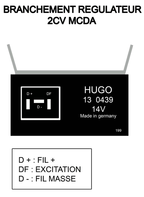

- branchements de régulateur correct couleur bleue sur D+ blanc sur - excitation sur DF (continuité vérifiée)

Henry,
1 - la connectique de ton régulateur doit être :
Fil vert : vers excitation alternateur : DF
Fil bleu : + 12V en provenance du Neiman : D+
Fil blanc : à la masse : D-
2 - si tu remplaces le nouveau régulateur par l'ancien, as tu le même problème de court-circuit ?
3 - Retires le fil d'excitation au niveau de l'alternateur et remets le contact, et rebranches les fils du régulateur un par un en mettant le fil d'excitation en dernier : as tu encore un court-circuit ?
4 - Débranches le fil vert au niveau du régulateur et débranches le fil EXC au niveau de l'alternateur. Remplace cette liaison par un fil volant. As tu encore un court circuit ?

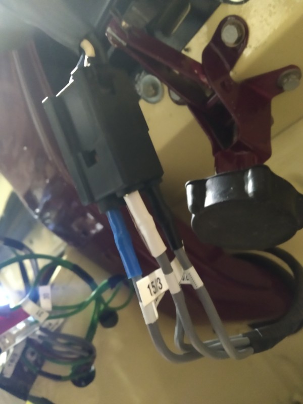

J'ai reposé l'ancien alternateur et le problème est le même. Mais je vais quand même mesurer la résistance si j'y arrive. J'ai un autre souci : quand je branche le moteur essuie-glace, la lampe mise à la place du fusible 16 A s'allume (donc court circuit). photo jointe du branchement.

Bonjour et désolé pour l'oubli, photo jointe avec Petite question : est-ce que la platine essuie-glace doit être isolée pour le montage sur la baie pare-brise ? cela pourrait expliquer le court-circuit ?

Non cela ne veut pas dire du tout qu il y a court-circuit...la lampe mise à la place du fusible 16 A s'allume (donc court circuit)
Cela dis juste qu un courant traverse la lampe et tout ce que cela indique c est que c est ce fusible qui est utilisé pour alimenter les essuie-glaces....entre autres....
Dans tout les cas, une ampoule a la place d un fusible ne t indiqueras JAMAIS un cours circuit.
Ce test n est donc pas pertinent et ne sert strictement à rien.
Pour la platine essuie-glaces c est normal car la masse passe par le corps du moteur et la carosserie.
