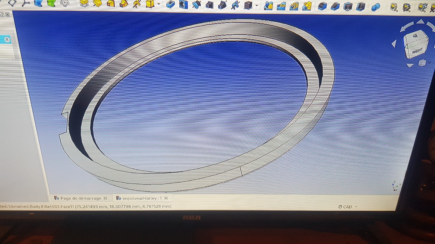

Du coup... première ébauche de l enjoliveur :
Je peut donc lancer une impression, et je verais ce que ça donne demain avant de partir au taf ;)

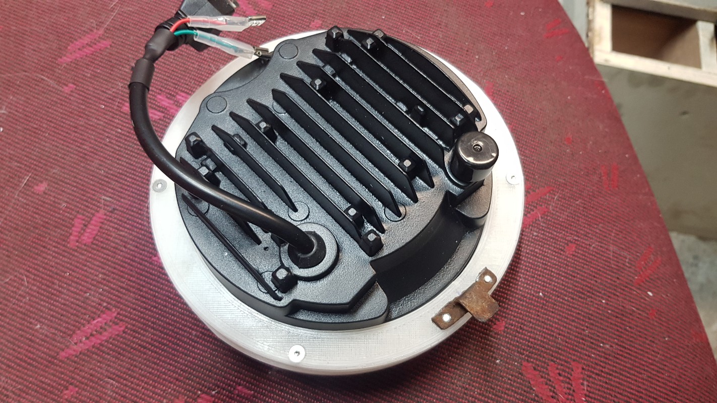

Je pourais mais comme je les avais pas prévu sur l adaptateur, l alignement serait aléatoire et je risque de pas tomber en face en perçant l adaptateur.
Je vais donc percer à 2,5mm une fois tout en place et aligné, puis 4 vis M3
Et si tout vas bien je reprendrais sur freecad avec les trous avant de proposer l enssemble sur thingiverse ;)

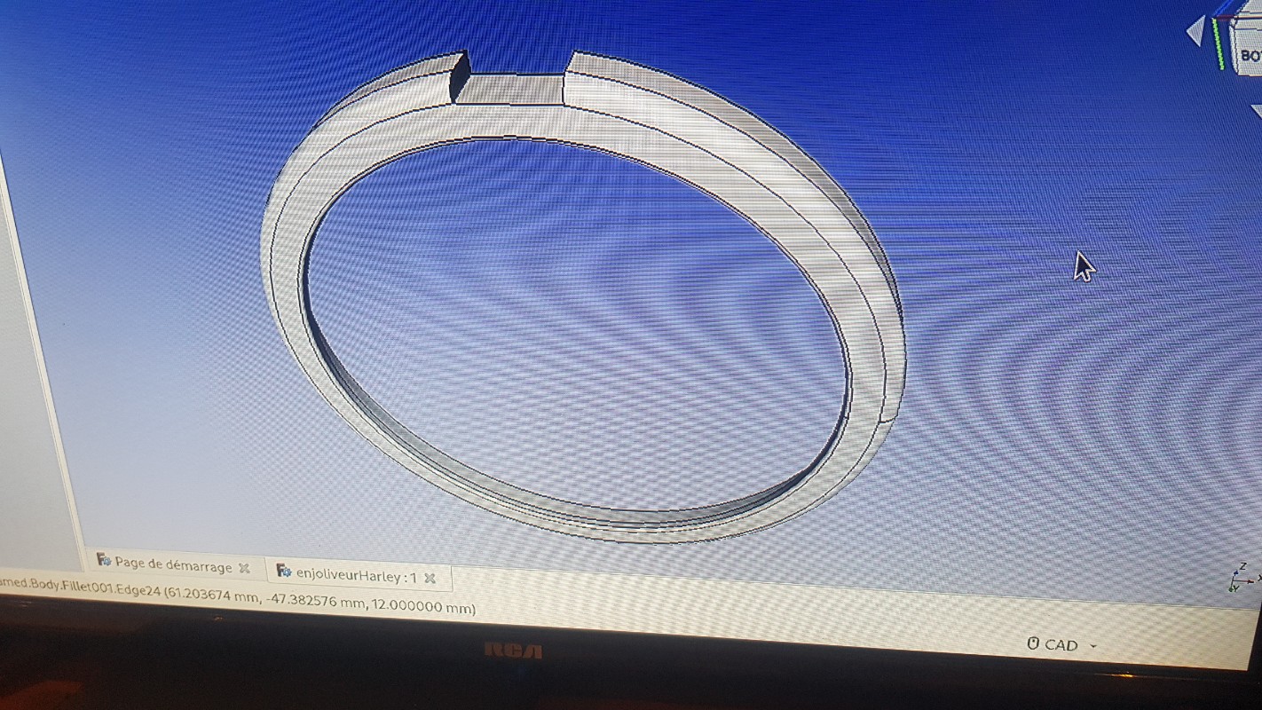

Bon, l enjoliveur rends pas trop mal mais j ai dus repasser sur freecad car il me manquait 1mm par-ci , et un autre par là :D
Mais aussi je vais devoir changer de buse et recalibrer mon imprimante car la buse de 0.8 est trop grosse pour avoir une impression correcte.
Bref je vais repasser sur du 0.4 standard pour plus de précision et une finition correcte ce week-end .
Mais dans l enssemble, ça s'annonce plutôt bien et le rendu devrais être sympa, sans vis apparentes, démontable, et surtout, réversible en 5 minutes sans outils pour le passage au CT tous les 2 ans :D

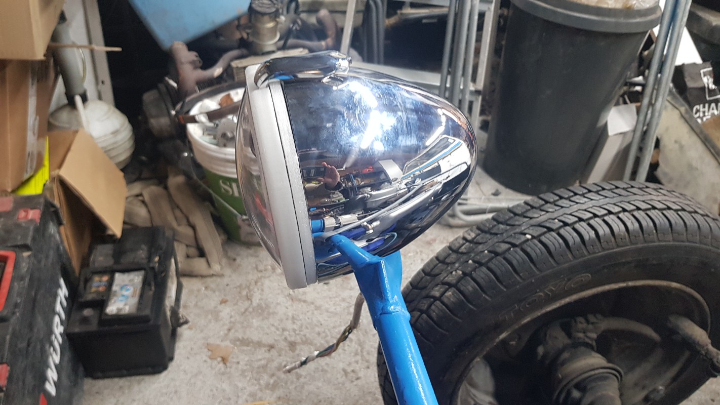

Ca y est ! Imprimante recalibrée avec une buse de 0.4 mm toute neuve...
Et c est parti pour 9h30 d impression !
Verdict demain matin...

Je surveille l impression du second enjoliveur depuis le taf ... et tout vas bien :D
Du coup... montage définitif ( jusqu'au CT ) des blocs optiques led ce week-end ;)

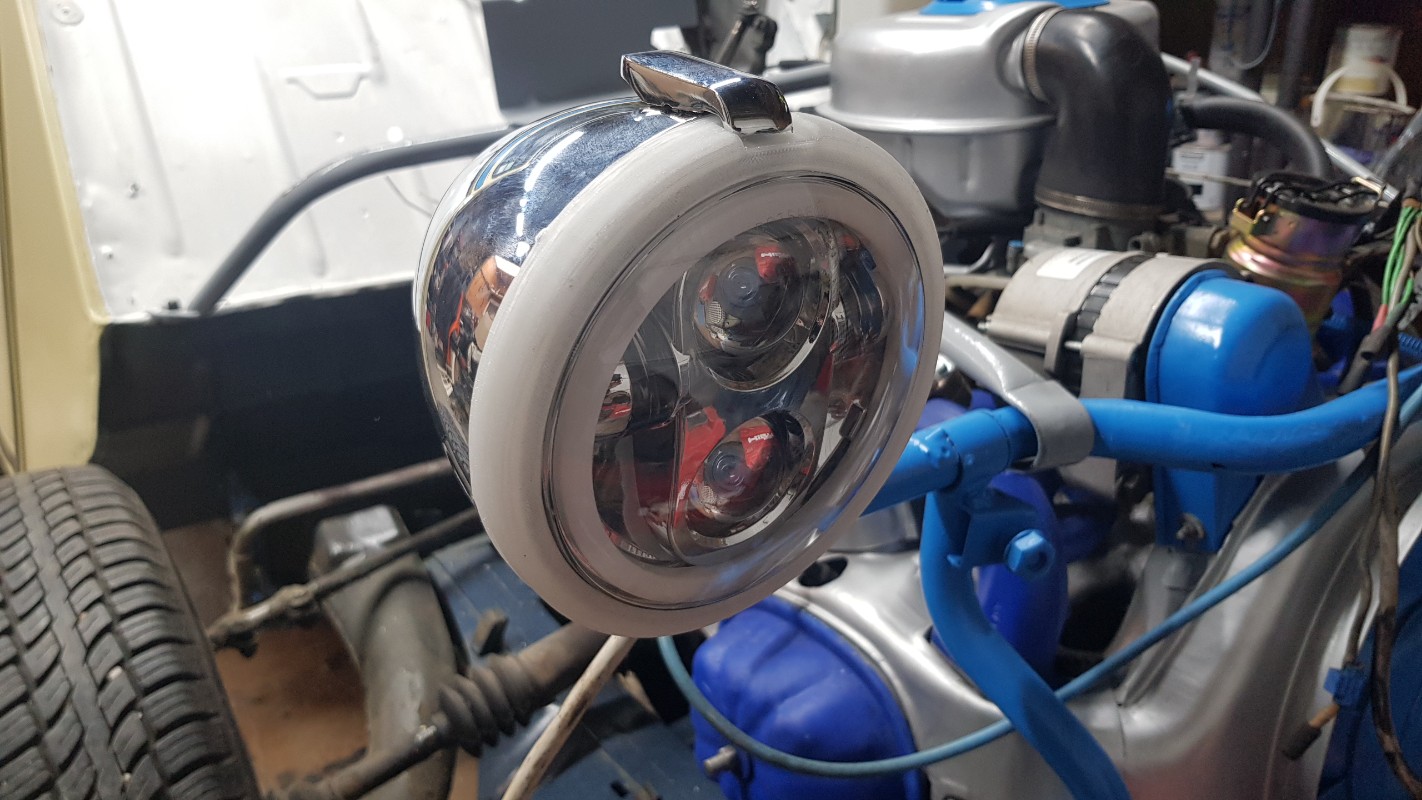

Lissage a l acétone du premier adaptateur ;) :

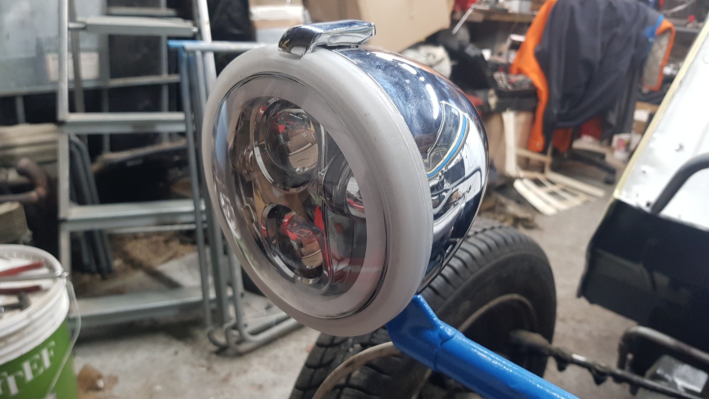

Et voilà pour le premier montage à blanc ! :
Reste plus qu'à faire un petit ponçage, un lissage a l acétone, puis la mise en peinture ;)
Le joint entre l adaptateur et l enjoliveur vas disparaître après ponçage et lissage car je n ai pas trop serrer les vis pour ne pas abîmer la structure des pièces avant lissage ;)

Ça a de la gueule. L'esprit Harley est dans la place.
C'est ma 2cv de Johnny :mdrr:
Plaisanteries à part, c'est fou ce que l'on peut faire avec une imprimante 3d :pouce:

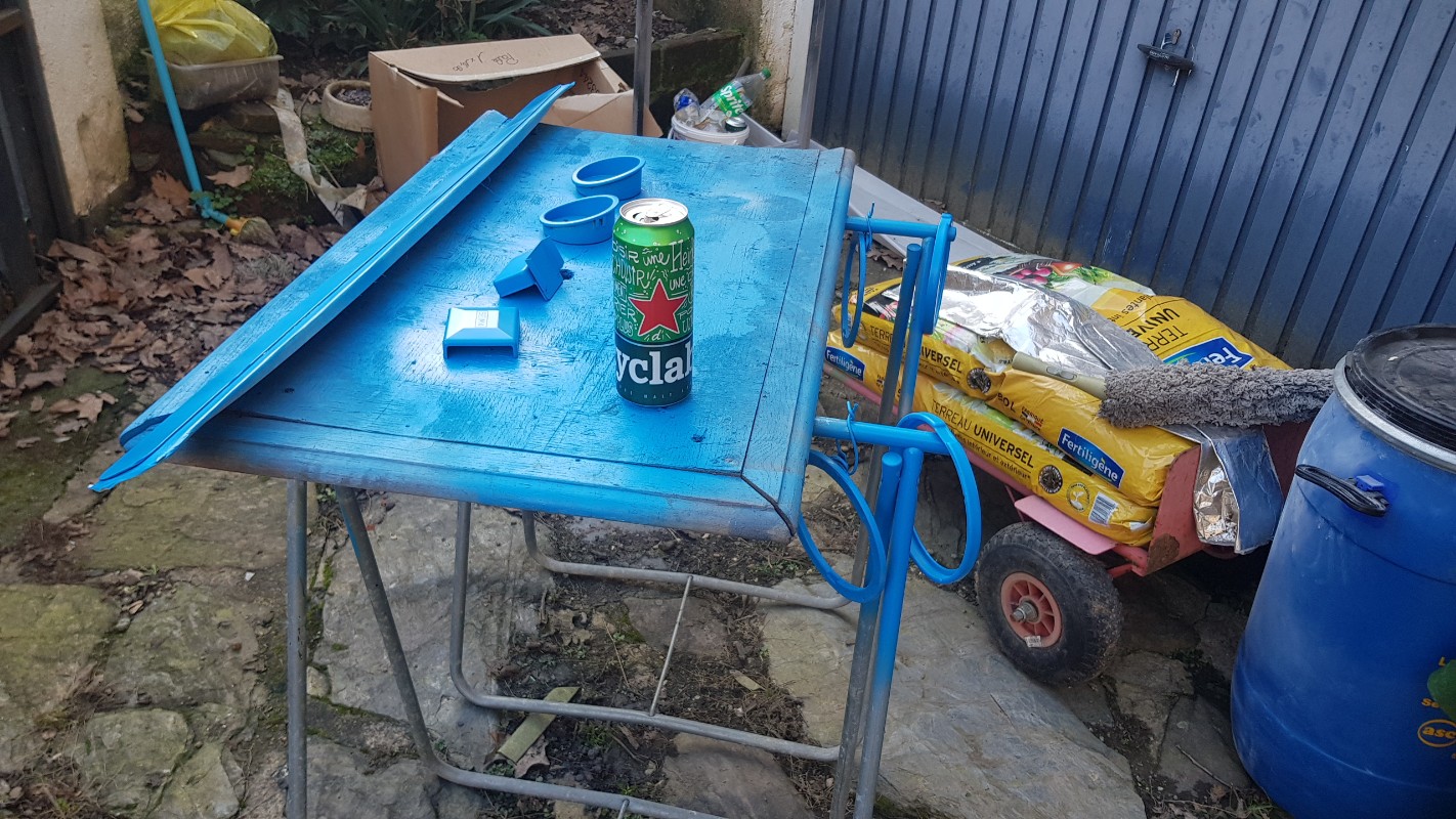

Salut !!!
Alors, aujourd'hui, selon la météo, a 14h .... le soleil est senser pointer le bout de son nez et la température atteindre les 20°c !!!
Youpi !... enfin ! Et coup de bol, ca tombe pour le week-end !
Donc ce matin, préparation de mes dernières pieces a mettre en peinture, avec surtout, mon volet d aération tout neuf qui me bloquait pour faire quoi que ce soit d autre sur la 2cv !!!
Reste plus qu a attendre 14h et surveiller le thermomètre :D

Pour ca j ai demmander a alexa de me prevenir si ca vas pas ...
Et pour la température... la je fait confiance a Heineken :gnark:
Messages : 9493
:clap: oui le petit flocon sur le côté :D
akoirium
Messages : 942
Ma deuche : 2cv6 1978
Localisation : albi
Message par akoirium »
Non...
Je luis fait pas confiance !...
La gorgée est plus précise !!!!
:gnark: :mdrr:
