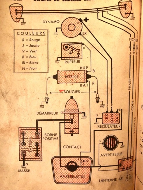

Socotel
Messages : 823
Re: 2CV 1957 : probleme de connexion des phares AR
Message par Socotel »
Pour ton branchement des phares de ta 57, voici un schéma simplifié très parlant je trouve :
Au niveau des phares : vert, jaune et rouge.
Et pour rappel :
Et effectivement, pour le faisceau arrière, il part du commodo, et passe à droite de la batterie et ensuite longe le dessous du châssis. 2 fils : 1 pour le stop, un pour les feux.

Sur la premiere photo c'est quoi le bloc rectangulaire en bas a droite sous Avertisseur dans lequel arrivent les fils des phares ?
Il se situe où?

akoirium
Messages : 819
Ma deuche : 2cv6 1978
Localisation : albi
Message par akoirium »
C est le comodo.
Et si c est pareil en 6v tu as les cosses des phares qui se situe derrière le support de batterie qu il faut démonter pour y accéder.
Socotel
Messages : 823
Non sur les anciennes, il n’y a pas de cosses derrière la batterie.
Le faisceau est intégré et part de comodo.
Une partie vers l’avant, une vers l’arrière.
Derrière la batterie ne se trouvent que le contacteur et l’amperemetre.
