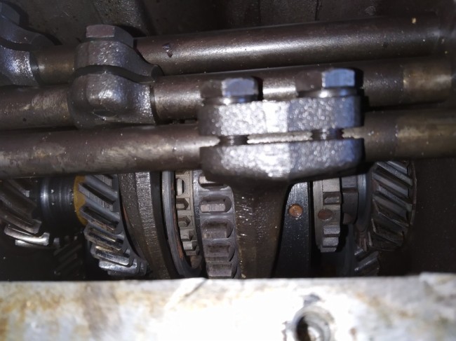

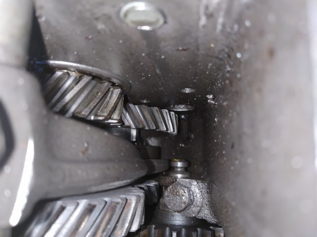

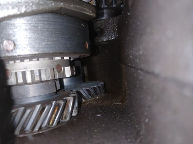

Comme je l'expliquais dans ma présentation, j'ai deux 2CV à remettre en fonctionnement.
Hier, j'ai rapatrié la plus ancienne, une 2CV AZAM de 1964. Initialement, je pensais que seul le croisillon côté roue gauche . Cependant, lors de sa montée sur le plateau, j'ai vu que celui côté roue droite l'était également.
Cela correspond donc aux dires de mon beau-père "la boîte s'est bloquée" au point de casser les croisillons (j'ignore s'il roulait ou était à l'arrêt lorsque la panne est apparue)
Mes connaissances en boite de vitesse sont proches de zéro (mais j'ai mon père qui pourra m'aider dans les travaux). Cela vous expliquera surement pourquoi je ne comprend pas la situation actuelle.
Au point mort, si je tourne un cardan dans le sens de la marche avant, l'autre tourne également (ce qui n'est pas normal en étant au point mort ?) mais dans le sens de la marche arrière.
Les vitesses passent plus ou moins facilement (je n'ai jamais conduit de 2cv de ma vie) mais je n'ai été plus loin dans les essais.

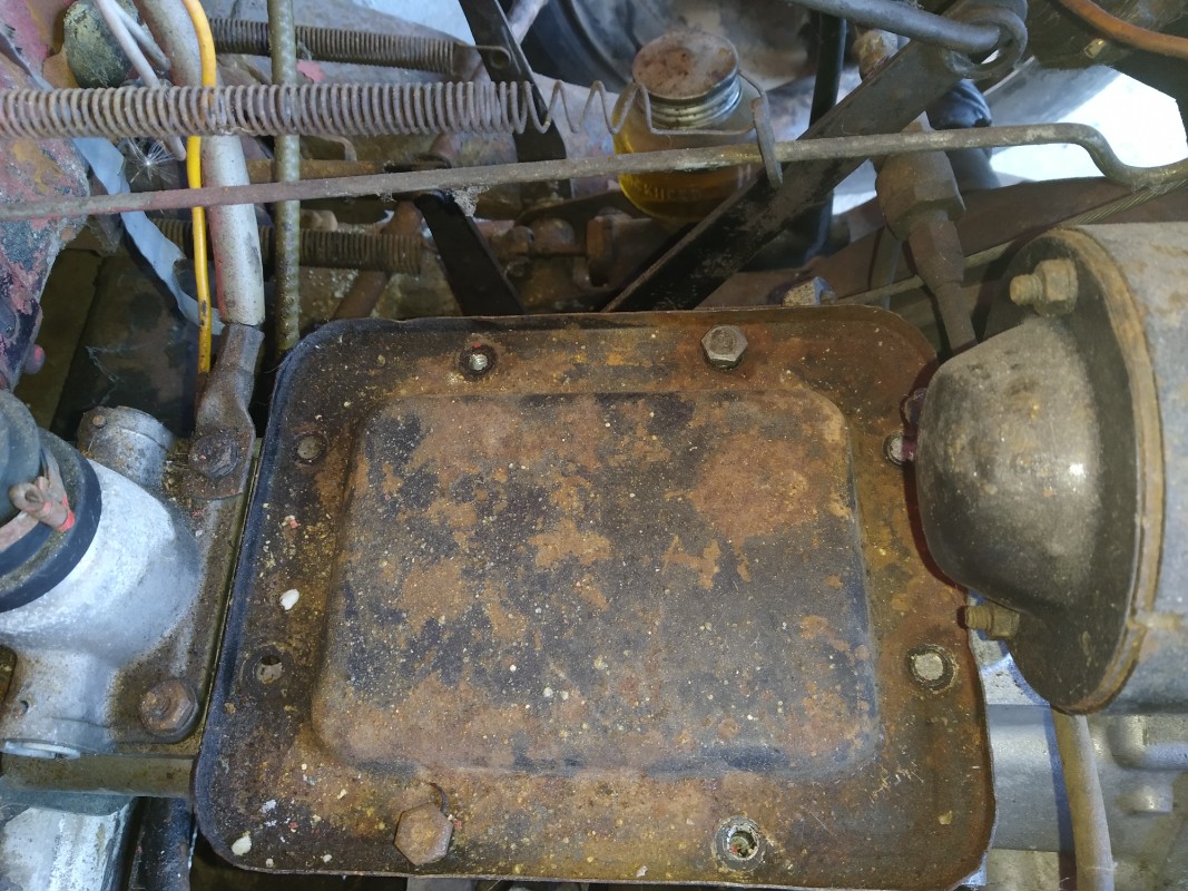

Bizarrement, le capot de la boite ne tenait que par 2 vis (j'ignore où sont les autres) pas entièrement vissé et il n'y a plus d'huile dedans. Est-ce que mon beau-père avait demandé à quelqu'un d'y regarder ? Je ne le saurai jamais.

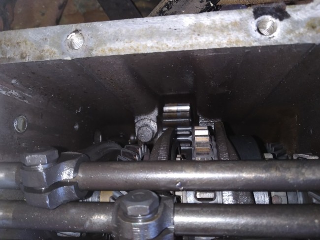

Je vous mets quelques photos.
Si vous pouvez m'expliquer le problème, la cause et/ou les solutions qui s'offrent à moi, je vous en remercie par avance.

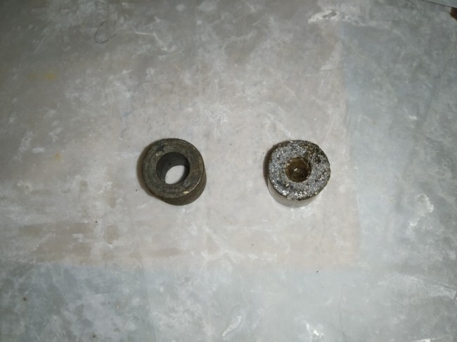

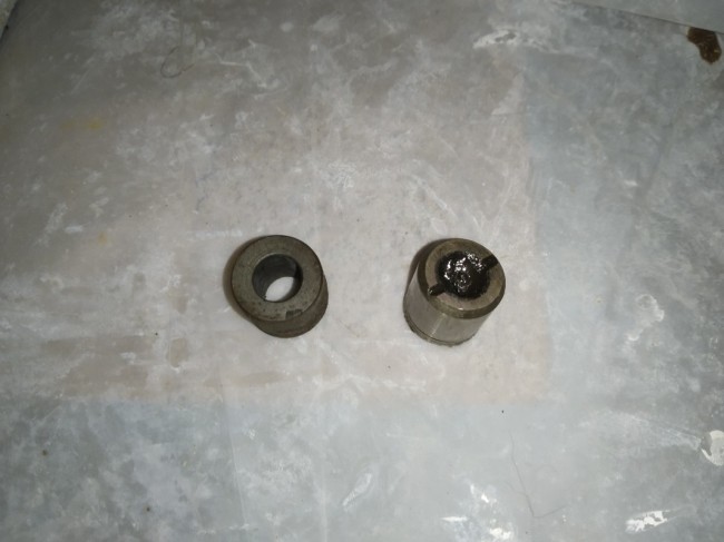

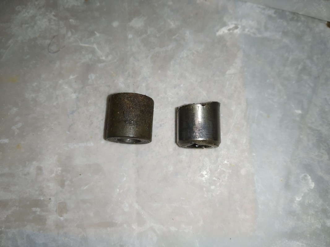

En réfléchissant, j'ai repensé à une boîte dans l'habitacle contenant des vis.
Ce sont celles de la boîte de vitesse.
Par contre, il y a deux "intrus". Sûrement ce qui a été retrouvé au fond de la boîte lors de sa vidange.
Une idée de la provenance ?

Pour les morceaux ça ne viens pas de la boite je pensse ... mais du croisillon cassé...
Bref peut-être que ta boite vas très bien et que tu as juste 2 cadran à changer...

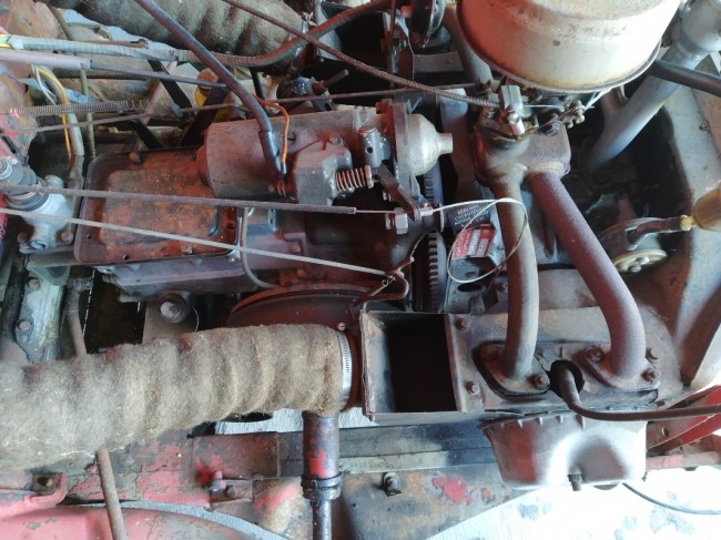

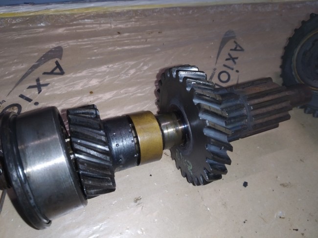

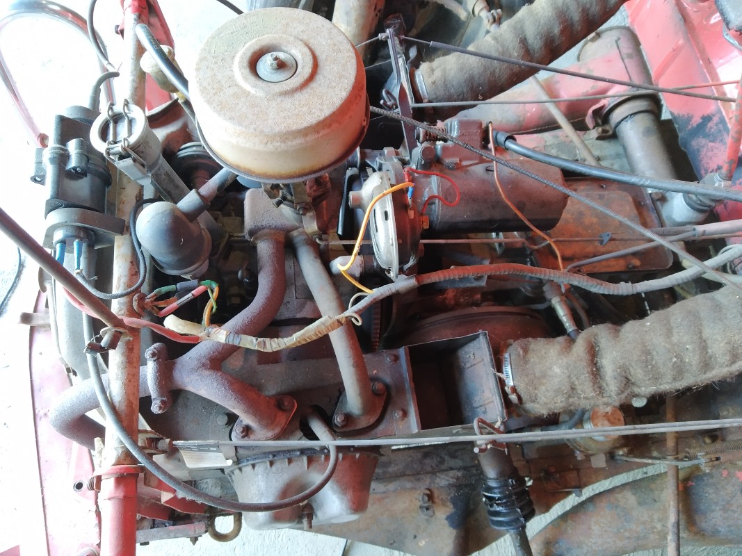

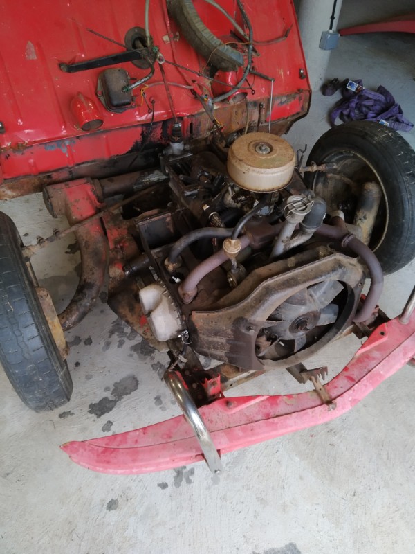

Vous l'aurez compris, nous avons sorti l'ensemble moteur boîte. Voici une photo avant sa sortie.

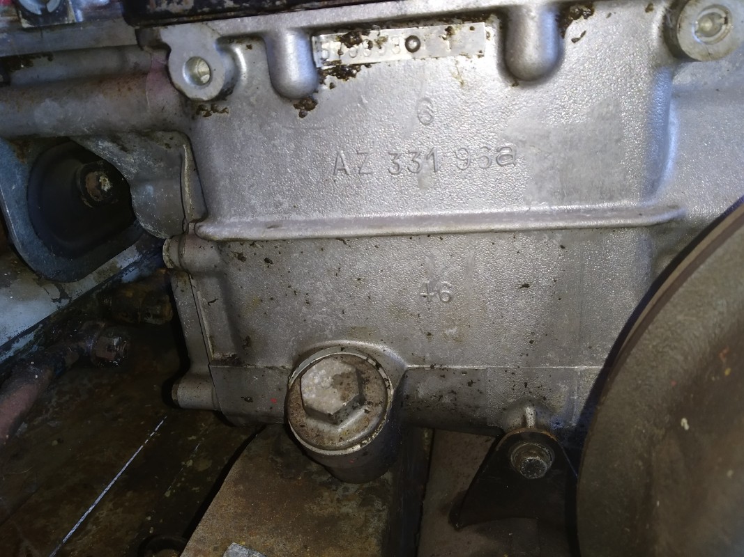

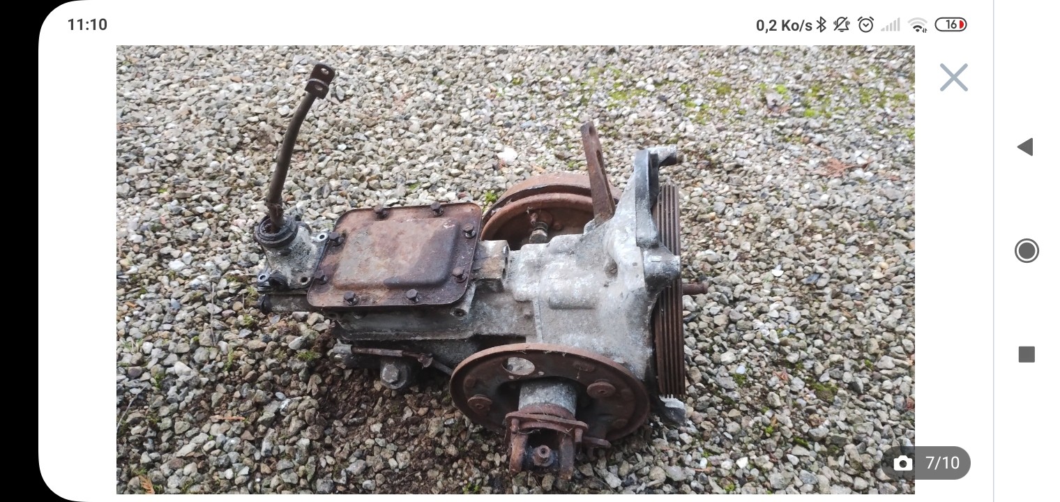

J'ai trouvé une boîte similaire à la mienne à 15 min de route. Problème, les coulisseaux sont grippés. Il me la laisse à 80€.
Vous pensez que le prix est correct ?
Je lui prends également les demi cardans côté roue car la rupture des croisillons a faussé les mâchoires (pas certain du terme)
Merci d'avance pour vos retours.

Oui, je trouve que c'est un prix correct.

Oui je confirme, c est dans les prix...
Et pour repondre, comme dis plus haut le cadran opposé qui tourne en sens inverse c est tout à fait normal et bon signe, cela veut dire que les planétaires du différentiel sont ok...
Ensuite le plus simple est de retourner la boite couvercle ouvert et la manipuler dans tous les sens pour voir si quelque chose tombe :D
Si pas de limaille ou de morceaux... c est probablement que les vitesses vont bien et donc effectivement comme dis plus haut, c'est probablement la couronne du différentiel qui en as pris un coup lors de la casse des cadrans...
Donc différenciel a demonter et éventuellement faire un échange standard de différentiel avec la boite que tu as trouver ....
Ou bien continuer tes recherches pour une boite en état de rouler ou avec moins de travaux et faire un échange standard.

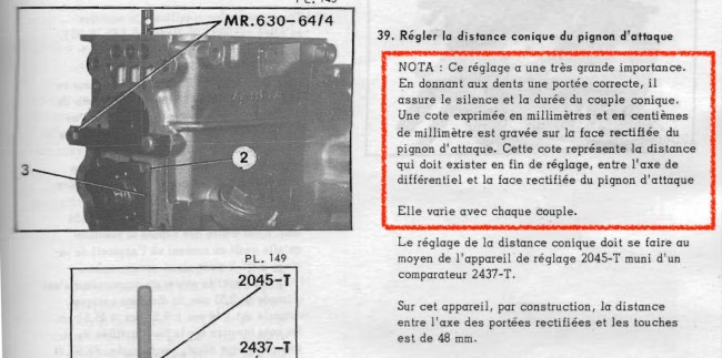

On testera de retourner la boîte. On a défait le bouchon de vidange et il n'y avait que très peu de limailles sur l'aimant.

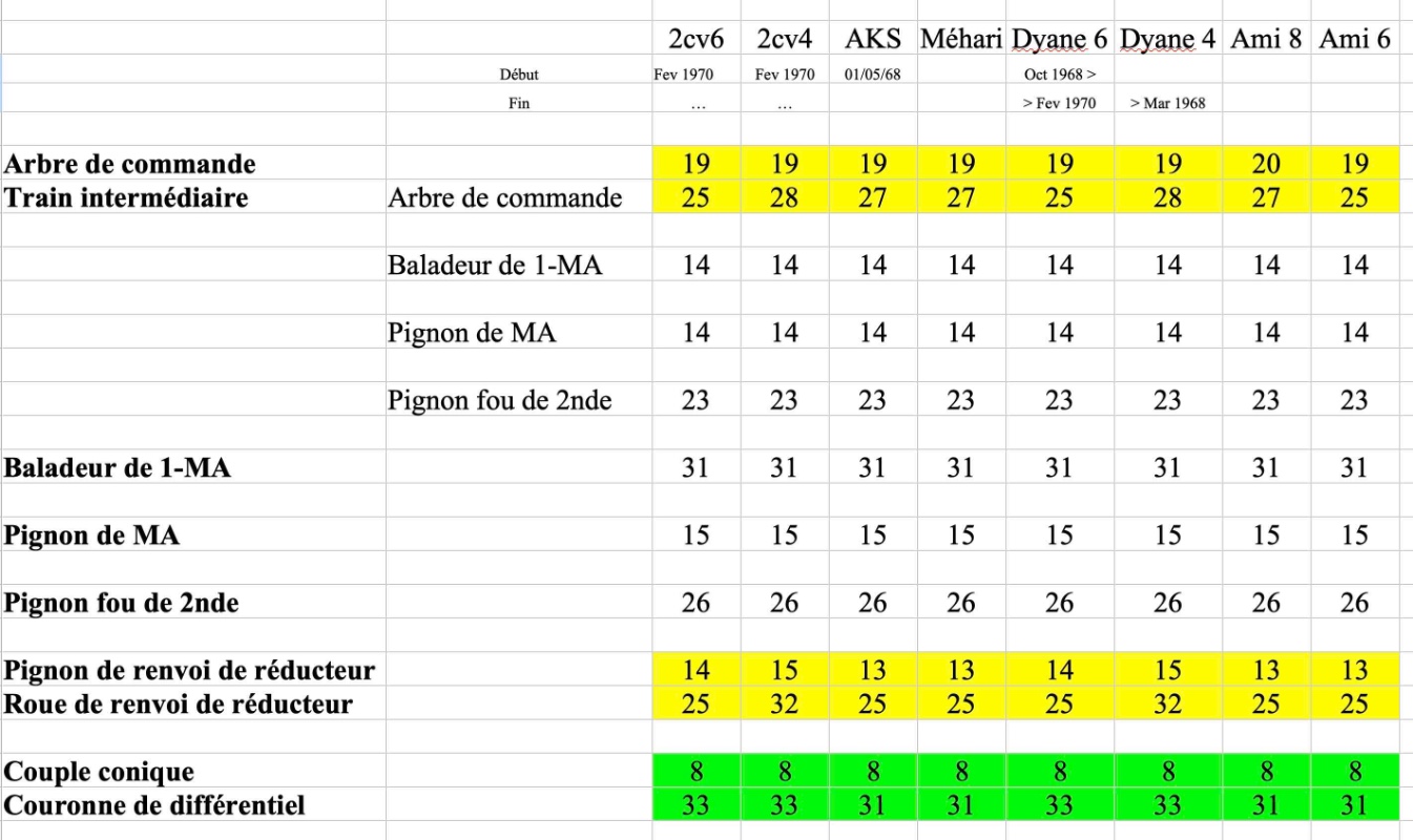

Tu penses que c'est la casse des croisillons qui aurait endommagé la couronne du différentiel ? Avec mon père, on pense que la boîte a bloqué en roulant ce qui a engendré la casse des croisillons au vu de l'état des cardans. Je vais aller prendre des photos. C'est ce qui correspondrait le mieux au récit de mon beau père lorsqu'il est tombé en panne.

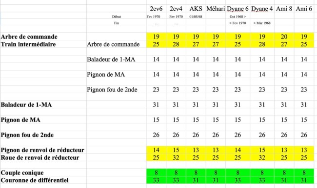

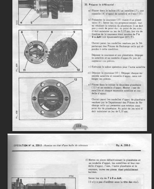

Concernant la boîte que je vais acheter, tu me conseilles de récupérer son différentiel et de le mettre sur la boîte actuelle ?
Il m'a semblé comprendre par les explications de mon père que le pignon d'attaque et la couronne était usinés pour travailler parfaitement ensemble. J'ai mal compris ?
Quant à refaire l'autre boîte à neuf, je doute en avoir les compétences (sans parler du temps et de la place malgré un garage de 100m²).
Encore un grand merci pour vos conseils.

Concernant l usinage du pignon d attaque et de la couronne... je doute que citroen se soit embêter à faire ça à l époque !.
Le but de la 2cv étant d etre fiable, pas chère et facile d entretien et a réparer...
Aujourd'hui sur une moderne ... peut-être... histoire que ça coute plus chère et que le pige... heu le client pardon... soit contraint de payer le prix fort....mais pas sur nos vielles bêtes de somme !...
Pour les compétences... ça s apprend et tu auras toute notre aide et conseils ici...

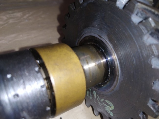

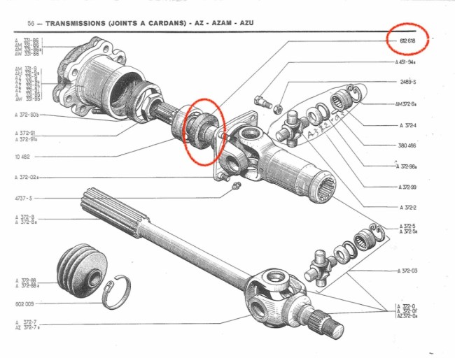

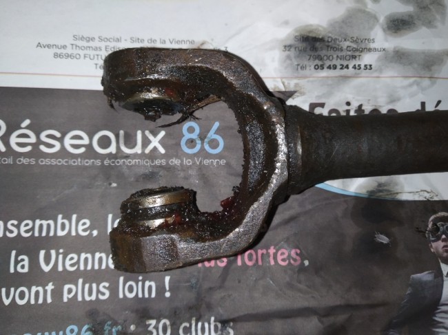

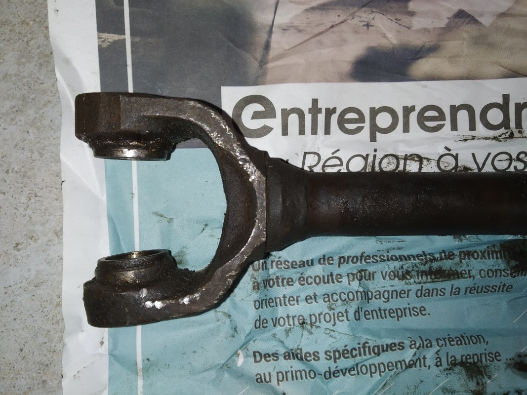

Voici des photos des cardans
Je prends note de la logique de réparation de l'époque.
J'en discuterai avec mon père demain.

Non, depuis toujours, et même sur une 2cv, pignon d'attaque ET couronne sont appairés (généralement, ils sont repérés avec un nombre ou une référence écrite au crayon électrique). Changer juste la couronne sans s'occuper du pignon d'attaque est une mauvaise idée qui ne permettra pas de rouler très longtemps, surtout que dans ce cas précis, le pignon a certainement mangé lui aussi... De plus, la position relative de ces 2 éléments doit être réglée avec soin (distance conique) sinon, on risque de fabriquer beaucoup beaucoup de limaille...L'idéal est de trouver une boite en état sans avoir besoin de la refaire.

Bon, le différentiel n'a rien.
C'est donc dans la boîte que ça coince.
François44
Messages : 1146
Ma deuche : 2cv6 special 1981
Re: Boite vitesse 2cv AZ bloquée - Changement ou réparation
Message par François44 »
Et au vu des photos, les dents de la couronne et du pignon d'attaque semblent en très bon état! Maintenant, il devrait être facile de déterminer la cause de ce blocage. D'ailleurs, une petite question : ce blocage apparait boite de vitesses en prise ou aussi au point mort?
neutron
Messages : 140
Enregistré le : 18 déc. 2023, 21:48
Ma deuche : 2CV AZAM 1964 & EX 2CV AZKA 1976
Date de naissance : 30 nov. 1982
Localisation : Poitiers (86)
Message par neutron »

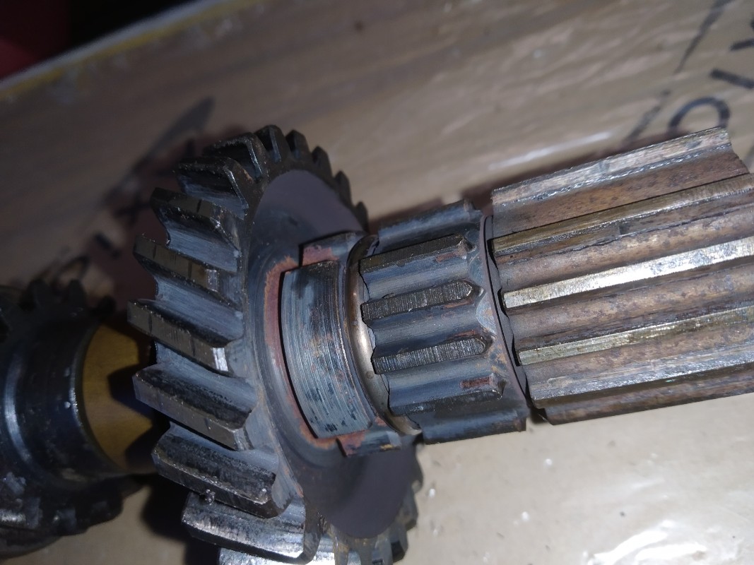

Le verdict est tombé, c'est le pignon fou de la 2e qui a grippé sur l'axe. Le manque (l'absence) d'huile en est très certainement la cause.
Nous n'avons pas pris la boîte ce matin car trop rouillée à l'intérieur.
Il reste les 2 options que vous avez déjà évoquées :
- refaire la boîte
- trouver une boîte en état de fonctionnement mais ii n'y a rien à moins de 100km pour le moment
Je vais revenir vers vous pour lister les pièces à remplacer.
Si un modérateur peut modifier le titre "Boite vitesse 2cv AZ bloquée - Changement ou réparation"
Merci par avance

pour écrire que le différentiel n'a rien, as tu vérifié ses jeux ?
Laurent (qui doit rouvrir une BV car il n'a pas vérifié son différentiel ...)

akoirium a écrit : 28 déc. 2023, 17:15 Pour les morceaux ça ne viens pas de la boite je pensse ... mais du croisillon cassé...
Je confirme, le morceau cassé vient bien d'un croisillon. Bien vu @akoirium

Lolodubalaou a écrit : 31 déc. 2023, 09:29 pour écrire que le différentiel n'a rien, as tu vérifié ses jeux ?
Absolument pas. Initialement, on pensait que le différentiel était responsable du blocage d'où ma phrase.
Je prends bonne note de la marche à suivre.

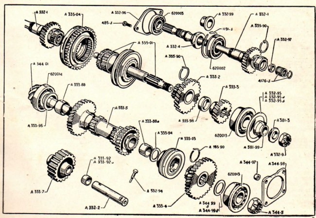

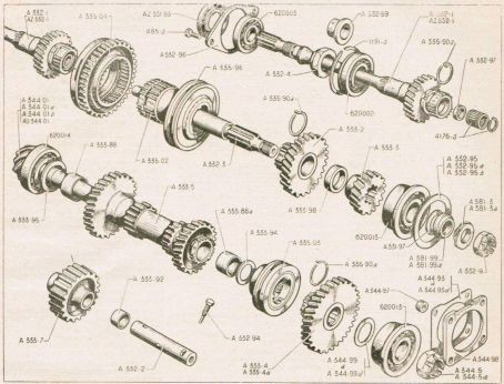

Je me réponds à moi-même. Rien qu'en cherchant l'arbre primaire et le pignon fou de 2e, soit ce n'est pas référencé (pignon), soit le prix est assez élève (150€ pour l'arbre primaire).
Pour y voir plus clair, je reprends la vue éclatée (j'ai trouvé 2 versions où les références varient légèrement) pour lister les éléments à remplacer. N'hésitez pas à corriger cette liste.
pignonnerie bv 2cv_Version 1.jpg (44.86 Kio) Vu 9321 fois
A remplacer car HS dans la boîte actuelle
  • arbre primaire A 332-3
  • pignon fou 2e sur arbre primaire A333-2
  • roulement à aiguilles entre l'arbre de commande et l'arbre primaire 4176-5
  • bagues AV et AR du train intermédiaire A 333-88 et A 333-88a
A remplacer par précaution
  • 2 roulements AR du pignon d'attaque et de l'arbre primaire 620013
  • roulement AV du pignon d'attaque 620014
  • d'après les docs que j'ai pu lire, il faut systématiquement remplacer les 3 segments d'arrêt A 335-90a
  • mon père se pose la question pour les roulements 620002 et 620003 de l'arbre de commande
Nos questions
  • Sur la 1ère vue éclatée, il y a 2 références pour le baladeur 2e/3e (A 335-02 et A 335-96). Sur la 2e vue éclatée, il y a une seule référence incluant l'arbre primaire (A 335-01). Dans la boîte, ces 2 pièces sont liées entre elles. Est-ce normal ?
  • la pièce à droite du roulement AV du pignon d'attaque (A 333-95) ne bouge pas (pas de translation, pas de rotation). Est-ce normal ?
  • nous n'avons pas la rondelle de réglage A 344-99
  • pour le pignon de la marche arrière, pourriez-vous confirmer que l'entrée des dents se trouvent bien du côté du pignon d'attaque ?
J'arrête là pour 2023. Bon réveillon à tous !

  • un post qui détaille les différences entre les 3 boites des 2cv4, 2cv6 et l'AK400. Conclusion, je dois trouver une boîte similaire.
  • j'en ai trouvé une qui parait propre (enfin bien huilée) à 2h de chez moi. Je pense que @Lolodubalaou va me dire qu'il faudrait à minima la démonter entièrement pour changer les roulements et les segments d'arrêts. Et si j'ai suivi, cela implique ensuite de vérifier les différents jeux du couple conique (jeu entre dents de 0.14 à 0.18mm et jeu latéral de 0.10 à 0.20mm) comme c'est expliqué dans ce post. Cependant, il faut un petit outil. A priori, ce serait encore Laurent qui apporterait des solutions clés en main. C'est toujours possible d'en acheter ?
Est-ce que j'oublie des étapes essentielles ?
Messages : 1946
Hi, neutron,
1 - oui, les BV sont différentes et ne sont pas complétement compatibles car un couple d'engrenages par exemple pignon de renvoi de réducteur et roue de renvoi de réducteur 14 x 25 ne peut pas être remplacé par un 13 x 25, uniquement en changeant le pignon de renvoi de réducteur 13 par 14 (ou 14 par 13) et en gardant la roue en 25 dents :
Une des caractéristiques d'un engrenage est son module et le module n'est pas identique entre un 14 x 25 et un 13 x 25.
Donc, si tu mixes tes BV ou des BV inconnues, il faut savoir exactement ce qui est possible d'interchanger ; il suffit de compter les dents des couples d'engrenage !
2 - si tu changes tes roulements de sortie de BV (ce que je te conseille de faire car il faut changer le spi qui est derrière le roulement, spi qui a au minimum 40 ans ... Et changement de spi implique la sortie du roulement et donc son remplacement ...), tu dois recontrôler le calage de ton différentiel puis son réglage d'entre-dents. Ce n'est pas compliqué, un peu de rigueur et un peu de matériel suffisent ...
3 - actuellement, je n'ai plus de kit d'outils pour BV en stock. Et en même temps, s'il y a de la demande, je veux bien en réimprimer et il faut que je commande les deux comparateurs. Donc à prioro, ce serait possible d'en acheter !
4 - si la validation des roulements est impérative (heureusement, on change peu souvent le roulement à rouleaux de l'arbre conique car la sortie du circlip de maintien est une merd... noire ) voire leur remplacement, pour les segments d'arrêt, je suis beaucoup plus interrogatif car la pose de segments d'arrêt neufs ne permet pas toujours le passage du synchro et finalement c'est pire qu'avant. Donc une validation du segment d'arrêt, oui, un remplacement systématique, non. Ou alors, tu me trouves la bonne pièces ! Peut être chez ECAS ....
neutron

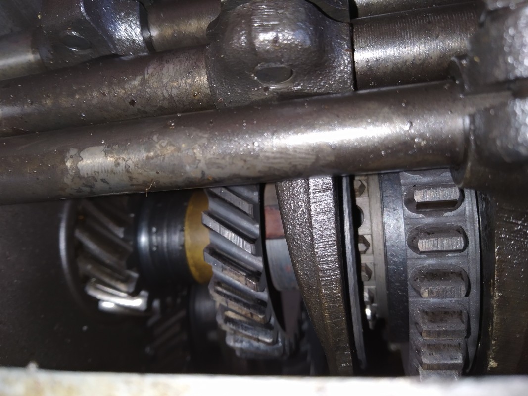

Cette semaine, j'ai acheté une boîte de vitesse qui me semble en bon état. Les coulisseaux étaient bloquées en raison de l'huile séché. Il y a seulement celui du surmultiplié qui est resté en l'état. Je pense que les garnitures sont prises sur un des tambours car c'est impossible à tourner d'un côté. Il faudra que je trouve le temps pour y regarder un peu mieux.
Lolodubalaou a écrit : 03 janv. 2024, 09:50 1 - oui, les BV sont différentes et ne sont pas complétement compatibles [...] Donc, si tu mixes tes BV ou des BV inconnues, il faut savoir exactement ce qui est possible d'interchanger ; il suffit de compter les dents des couples d'engrenage !
En raison du point dur qu'on avait sur l'ancienne boite, je vais éviter d'utiliser certains éléments. On verra en fonction de la nouvelle boîte.
Lolodubalaou a écrit : 03 janv. 2024, 09:502 - si tu changes tes roulements de sortie de BV (ce que je te conseille de faire car il faut changer le spi qui est derrière le roulement, spi qui a au minimum 40 ans ... Et changement de spi implique la sortie du roulement et donc son remplacement ...), tu dois recontrôler le calage de ton différentiel puis son réglage d'entre-dents. Ce n'est pas compliqué, un peu de rigueur et un peu de matériel suffisent ...
J'ai beau reprendre la vue éclatée ou les pièces de la boîte dans le garage, je ne vois pas ce que tu appelles le (joint ?) spi. Pourrais-tu me dire s'il figure sur la vue éclatée ?
Lolodubalaou a écrit : 03 janv. 2024, 09:503 - actuellement, je n'ai plus de kit d'outils pour BV en stock. Et en même temps, s'il y a de la demande, je veux bien en réimprimer et il faut que je commande les deux comparateurs. Donc à prioro, ce serait possible d'en acheter !
Ok, merci à toi. Je te solliciterai en temps voulu.
Lolodubalaou a écrit : 03 janv. 2024, 09:504 - si la validation des roulements est impérative (heureusement, on change peu souvent le roulement à rouleaux de l'arbre conique car la sortie du circlip de maintien est une merd... noire ) voire leur remplacement, pour les segments d'arrêt, je suis beaucoup plus interrogatif car la pose de segments d'arrêt neufs ne permet pas toujours le passage du synchro et finalement c'est pire qu'avant. Donc une validation du segment d'arrêt, oui, un remplacement systématique, non. Ou alors, tu me trouves la bonne pièces ! Peut être chez ECAS ....
Je prends note de ta remarque concernant le remplacement des segments d'arrêts. Mais comment savoir s'ils sont encore bons ?
S'il faut le remplacer, tu sembles dire que c'est compliqué de trouver la bonne pièce ... ou bien de trouver une pièce correctement fabriquée par rapport à l'origine ?
Pour ECAS (que je ne connaissais pas), il ne semble pas vendre en dehors du Royaume-Unis
Callers to our mail-order warehouse MUST be strictly by arrangement. We no longer export goods but remain open for website and telephone orders for delivery to all areas of UK, Isle of Man and Channel Islands.
Merci encore pour les précieux conseils.
