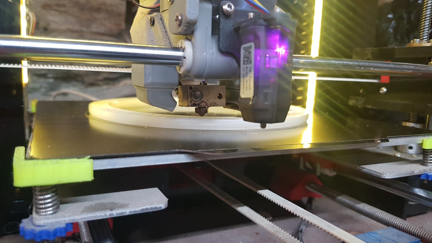

En attendant un peu de soleil pour peindre mon nouveau volet d aération, j ai redessiné un adaptateur de feux led harley sur freecad ;)
Les nouveaux modèles ont des excroissances à 120° qu il fallait prendre en compte et que je n avais pas a l epoque ou j ai dessiné les adaptateurs que j ai mis a dispo sur thingiverse...
Et donc, le premier prototype est en cours d impression, maintenant que j ai dépoussiéré mon autre imprimante :
Je prévois de coller au sikaflex l adaptateur sur l optique led et de réaliser la patte venant dans l encoche du cuvelage avec une plaque d inox fine et vissé sur l adaptateur.
Bien entendu, une fois le prototype validé ou modifié, je le mettrais à dispo sur thingiverse ;)

Ca s annonce bien ... malgré le froid et le fait que je n ai pas eu le temps de faire un caisson normalement indispensable pour l impression en ABS !
Je kif ma vieille anet A6 !
Meme dans les pire conditions... cette imprimante en kit a moins de 100€ fait le taf !!!!

Bon... encore 2 modif a faire . .
Élargir un peu le trou de 1mm et déplacer 2 encoches de 5mm car elles ne tombe pas en face ...
Mais ça vas le faire ;)

Combien de temps l'impression d'une telle pièce ?
akoirium
Messages : 816
Ma deuche : 2cv6 1978
Localisation : albi
Message par akoirium »
Avec une buse en 0.8mm , hauteur de couches 0.4mm et un taux de remplissage à 100% il faut environ 2h
Pour une buse 0.4mm et hauteur de couches à 0.1mm la c est plustot 4 ou 5 heures ;)
Mais comme je compte faire un lissage a l acétone et une mise en peinture en bleu, je n ai pas besoin d une qualité d impression fine ;)

Ca y est !....
Mes 2 adaptateurs sont imprimés et pile poil au bonnes dimensions !
Donc bientôt dispos sur thingiverse... ou MP moi si besoin...
