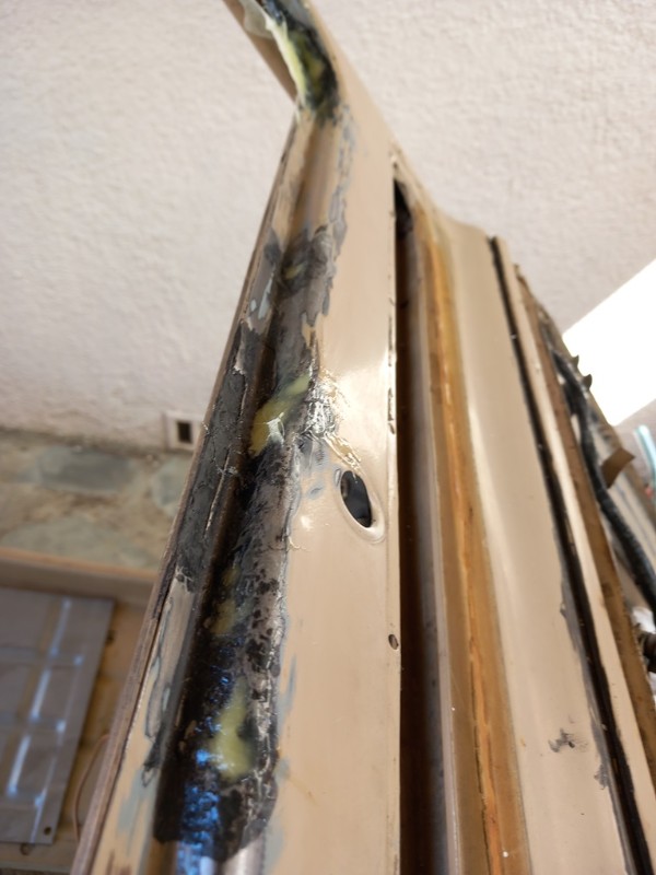

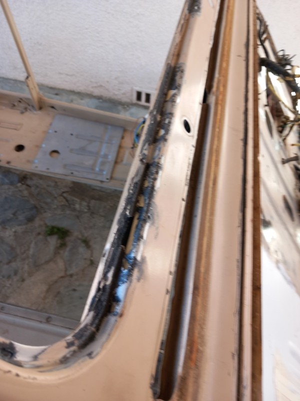

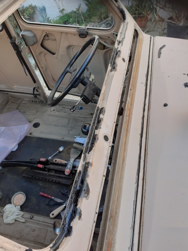

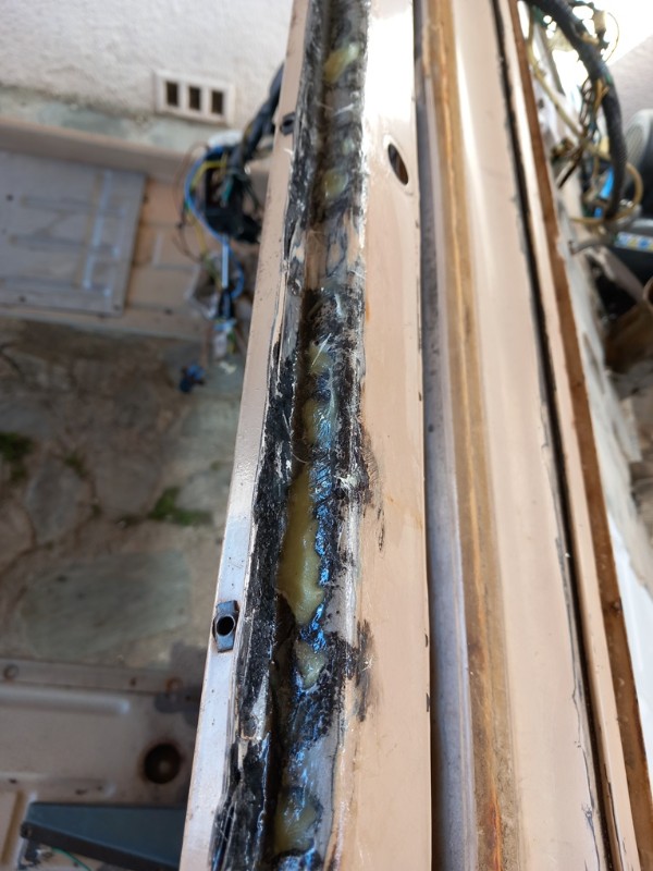

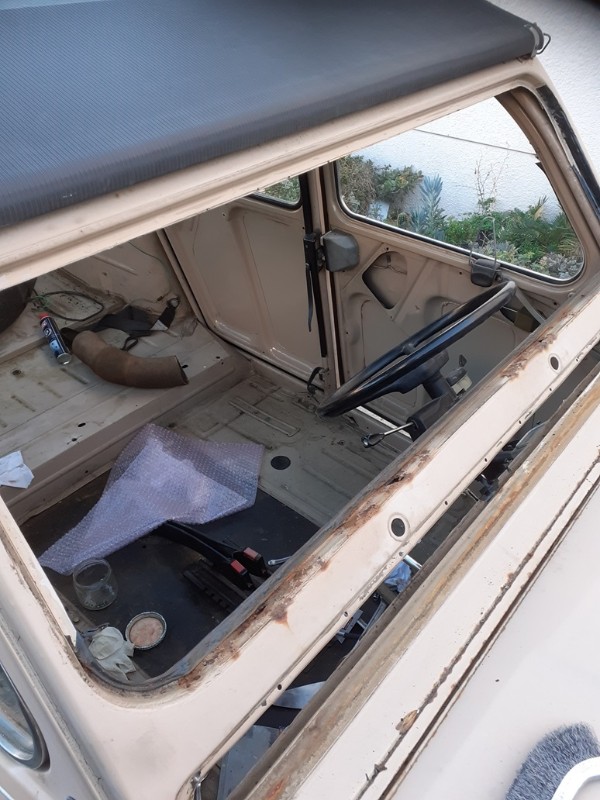

Restau baie pare brise de ma 2CV6 spécial E de 1982.
Partie bien connue ,découvertes que l'on appréhende mais prévisibles ....
Découverte après avoir enlevé le pare brise
Aprés brosse métallique
Dégraissage et application frameto
ponçage reframeto et reponçage
mise en place papier epais sous les ouvertures afin de retenir l'application du mastic fibré.
Degraissage et application mastic fibré
Que du bonheur !!!

poncage degraissage, application mastic finition, poncage
degraissage et application appret, poncage
Peinture
Peinture
apres remontage pare brise avec joint neuf
Et voila
Que du bonheur !!!
