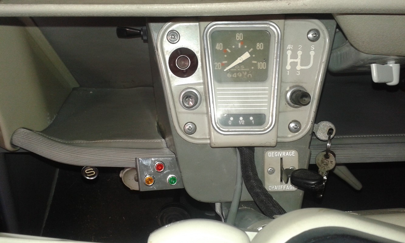

Depuis j'ai installé un voyant vert sur une extension de tableau de bord Burton et ça marche nickel.

j'ai aussi installé un système à petites leds pour les clignotants de l'AZAM que j'avais. Une verte pour la droite une jaune pour la gauche . Cela facilite l'installation électrique car il ne suffit plus qu'aller chercher le plus de chaque borne droite et gauche dans le comodo des clignotants. Le voyant rouge c'est pour rappeler que les veilleuses, et phares sont allumées.
