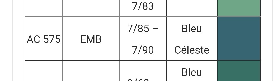

Salut @Pyl
Pour 1989
https://2cv-legende.com/accessoires/nuancier-2cv

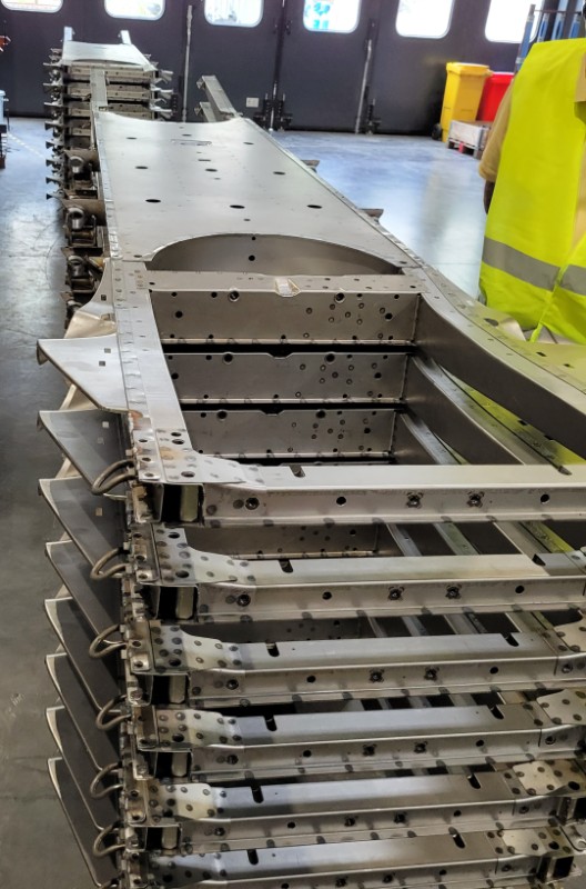

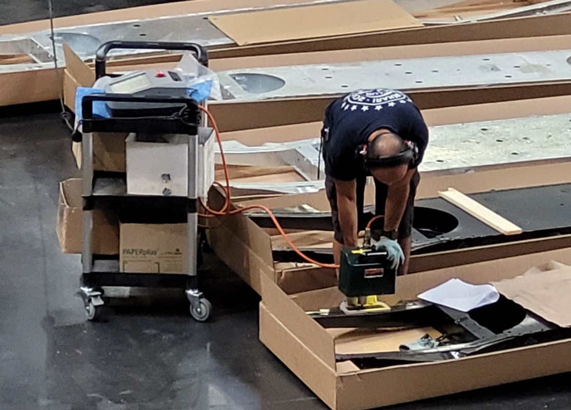

Oui, tout a fait, il y a le gravage au laser avant l'expédition:
Photo à l'appuie
Photo à l'appuie
Étant les seuls ayant le droit de frapper le numéro avec l'autorisation de Citroën, c'est pour cela que ces châssis ont nomination "origine".
Ensuite ils sont fabriqués sur place, avec les outils Citroen de l'usine de Mangale.

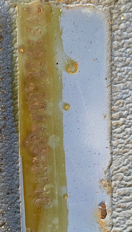

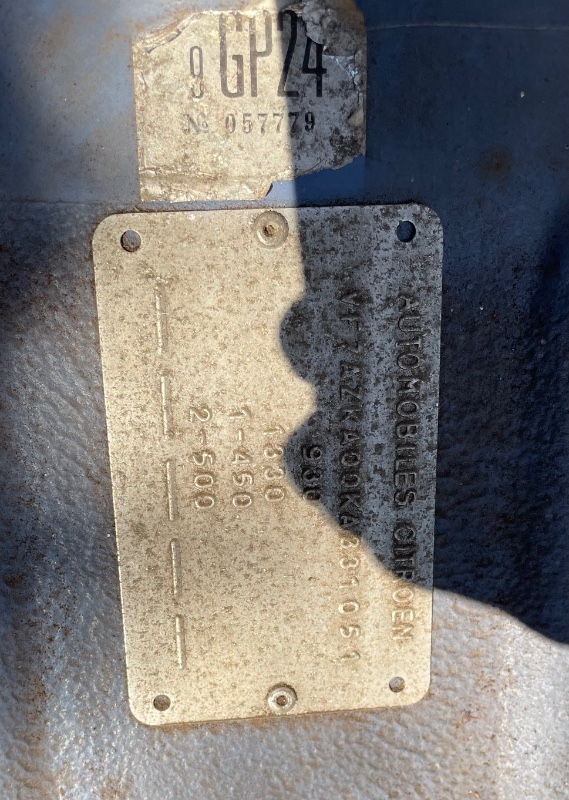

Puis pour ce qui est de la frappe du N° de châssis sur la plateforme, certaines comme sur la mienne de 1989 ont le N° de série frappé sur le caisse et pas sur le châssis.
Cordialement,

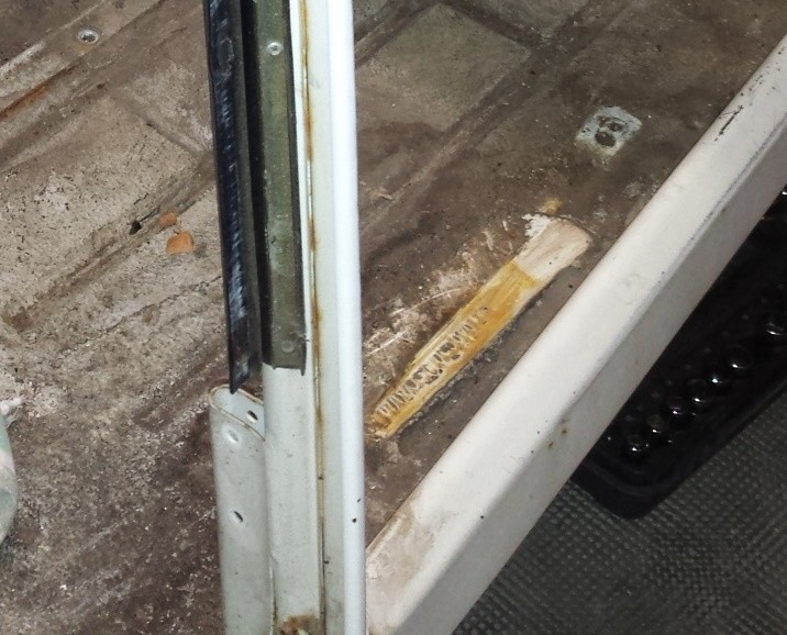

J’ai un truc sur la caisse côté moteur.
Mais cette histoire de cgc, c’est que l’historie du numéro frappe ou pas?

Pour constituer le dossier il te faut remplir un dossier et fournir des photos.
Pour ce qui est des photos
il faut
  • une photo 3/4 avant
  • Une photo 3/4 arrière
  • Une photo de l'intérieur
  • Une photo du N° moteur Il est sur le moteur
  • Une photo du N° de caisse Il est riveté sur la caisse
Il est noté dans la notice FFVE:
  • Les véhicules ne doivent pas être transformés et être conformes au modèle d’origine, soit par rapport à la
    description du certificat de conformité (procès-verbal des mines), soit par rapport à une réception à titre
    isolée auprès du service des mines en son temps, soit par la description du modèle par le constructeur.
    Par exemple un bus ne peut être transformé en camping-car, le moteur ne peut pas être celui d’un modèle
    plus puissant même si cette modification a été faite en compétition sur circuit.
    Il faut en effet savoir que toute transformation notable d'un véhicule, par exemple le changement d'un
    moteur, doit faire l'objet d'une nouvelle réception par la D.R.E.A.L. A noter qu'avant de procéder à des
    modifications sur votre véhicule, il est nécessaire de contacter au préalable la D.R.E.A.L. de votre région et
    ce afin d'éviter les surprises désagréables
Pour moi le remplacement de la plateforme ne constitue pas une modification mais une réparation.
Ce n'est pas à mon sens une contre indication au passage en CGC.

J’ai un numéro que la caisse et tablier c’est celui de la caisse que tu parle? J’ai peut être rien sur le châssis
titougb
Messages : 157
Ma deuche : AZKA de 1989
Re: Restauration de la 2cv de Pyl
Message par titougb »
Pour les numéros ,c'est tout a fait cela!

Je n'ai pas de numéro frappé sur le chassis ni plaque rivetée, et je n'ai rien trouvé sur les planchers, je n'ai pas gratté non plus l'épaisse couche de protection.

Pour le numéro c’était surtout pour la carte grise collection mais bon. Je vais voir avec un revendeur.
