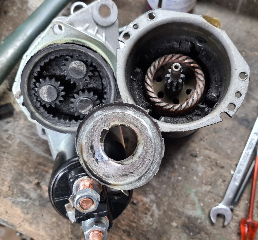

je vous envoie une photo de mon démarreur ouvert car depuis quelques jours mon démarreur est subitement devenu bruyant et bien que la voiture démarre toujours parfaitement j'ai décidé de le démonter. J'ai vu que le flasque métallique qui sépare les pignons planétaires du train hélicoïdal et la partie électrique du moteur est complètement fichu. Ce démarreur a été acheté neuf en janvier 2021 et la voiture à roulé 1300km depuis son installation !
Avez vous déjà eu le cas ? Dans quel type de matière pensez vous que je puisse le refaire, je n'ai pas mesuré l'épaisseur mais la tôle est très très fine, j pensé à un fond de boîte de ricoré...
Merci d'avance pour votre aide. Arnaud

Contact ton vendeur. La garantie légale est de 2 ans ...Arnoux1983 a écrit : ↑02 nov. 2023, 21:24 Ce démarreur a été acheté neuf en janvier 2021 et la voiture à roulé 1300km depuis son installation !

Bonjour, Arnoux, il faut privilégier les pièces d'origine d'occasion la prochaine fois, ont trouve ça dans les bourses ou sur le LBC, plus fiable et réparable

Justement, la garantie courait jusqu'à janvier 23Deuchémoi a écrit : ↑03 nov. 2023, 07:32Contact ton vendeur. La garantie légale est de 2 ans ...Arnoux1983 a écrit : ↑02 nov. 2023, 21:24 Ce démarreur a été acheté neuf en janvier 2021 et la voiture à roulé 1300km depuis son installation !

Prends contact avec le vendeur et explique lui ton problème, montre lui la photo, et photocopie de la facture, ont c'est jamais il pourra peut être faire un échange

Merci pour vos réponses, après examen plus approfondi je ne vais pas refabriquer le flasque car la pièce en plastique dans lequel il devait être fixé est complètement bouffée et je n'arriverai pas à fixer le nouveau, mort pour mort je vais donc le remonter sans ce flasque après l'avoir bien nettoyé bien entendu. Je vais aussi contacter le MCC pour leur signaler cette panne anormale au vu de là j'ai du kilométrage.
Je vais quand même acheter un démarreur original en réserve, j'ai vu qu'il y en a de plusieurs marques différentes en vente, laquelle me conseillez-vous ?

Bonjour Arnaud, les marques, en monte d'origine sont, Ducellier, Valeo et Iskra, tu en trouves sur le Bon coin
Ps.tu a aussi Femsa
Ps.tu a aussi Femsa

pour ma part, j'ai eu le problème 2 fois avec des démarreurs neuf refabriqué et mon troisième a le même problème apparut au bout de 2 ans... mais qui fait toujours son taf !
Le dernier venais de chez oscaro...
Bref maintenant, et vu le prix d'un démarreur bas de gamme, je part du principe que c'est une pièce d'usure a remplacer régulièrement pour pas chère !
Et donc, même si ca démarre avec un bruit de casserole ! ... je ne m’inquiète pas et je continue comme ça jusqu’à ce que ça ne démarre plus !
Et a ce moment la, je sort du coffre ma visseuse lidl et monte dessus mon embout de manivelle fait maison pour démarrer tous les matin en attendant que mon nouveau démarreur commandé la veille arrive
( oui je suis feignant ! j'ai qq même la manivelle d'origine mais c'est quand même plus pratique avec la visseuse !!! )

Si je comprends bien, tu as remplacé ta manivelle par une visseuse élec ? Et elle a assez de patate pour passer la compression ? Et ton poignet, il tient le coup au moment fatidique ?akoirium a écrit : ↑06 nov. 2023, 09:51 Salut ...

Oui pas de soucis !
Visseuse lidl 18v en position 1 ( plus de couple)
Ca fonctionne impec !
