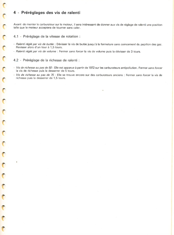

1 - le document Solex qui me sert de référence pour le réglage premier de la vis de débit (bien sûr, après tu affines) :
2 - s'il y a du jeu d'ans l'alésage du corps-cuve, il faut ré-aléser, poser une bague et chambrage pour le joint ou le roulement étanche : la Clinique fait cela régulièrement.
3 - si l'axe est usé, tu as fait ce qu'il fallait : remettre de la matière et ré-usiner à 8 millimètres. L'idéal étant d'ajuster ensuite sur alésage refait.
4 - si tu as une trace latérale marquée dans la buse, au niveau des orifices d'alésage de l'axe, cela peut aussi permettre un passage d'air malgré la fermeture du papillon et là, pour ma part, c'est mourru.
La Clinique a des corps-cuve de 26 CBI en stock ...
5 - Très bien de le démonter et de le passer aux ultra-sons. L'idéal étant après, de valider à l'eau chaude tous les conduits et orifices, et de vérifier ainsi leur perméabilité totale.
