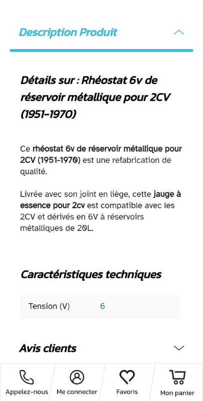

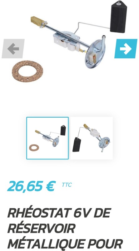

Vu que c'est pour l'Azam
https://www.mecatechnic.com/fr-FR/rheos ... V11376.htm
C'est la dernière, en espérant que ça puisse t'aider.

Oui je sais, mais sur le site de Mecatechnic, que Éric a trouvé, il est marqué en bas que la jauge en 6v peut être monté sur des 2CV de 51 à 61 ;)
Certainement pour les gens qui veulent installer une jauge électrique.
