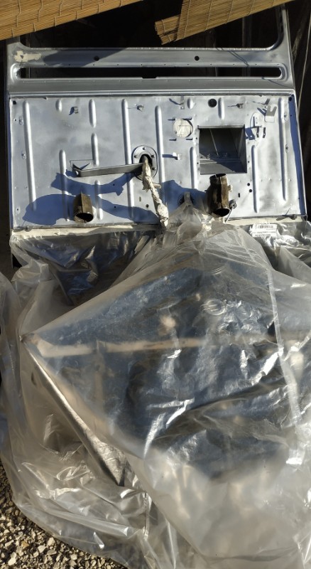

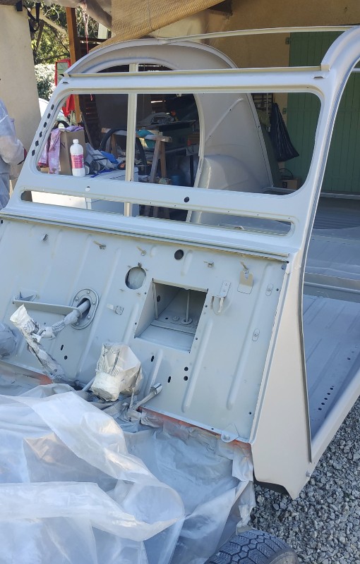

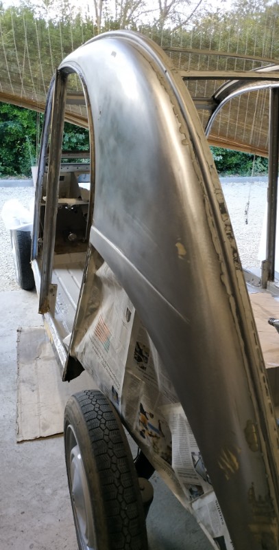

Bonsoir à tous,
Oui merci c'est surtout du boulot de qualité !

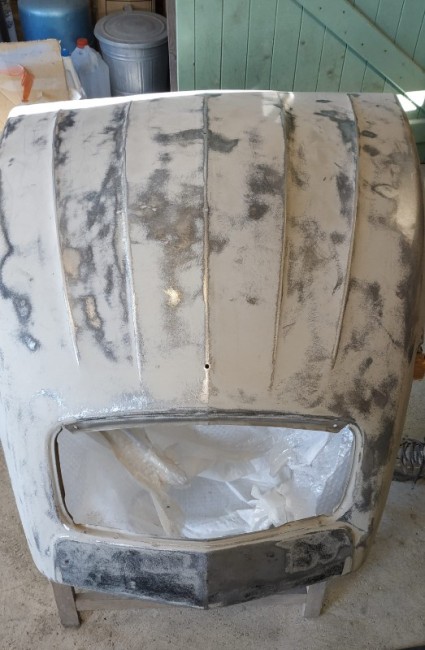

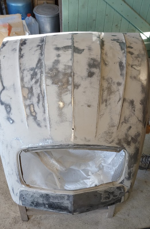

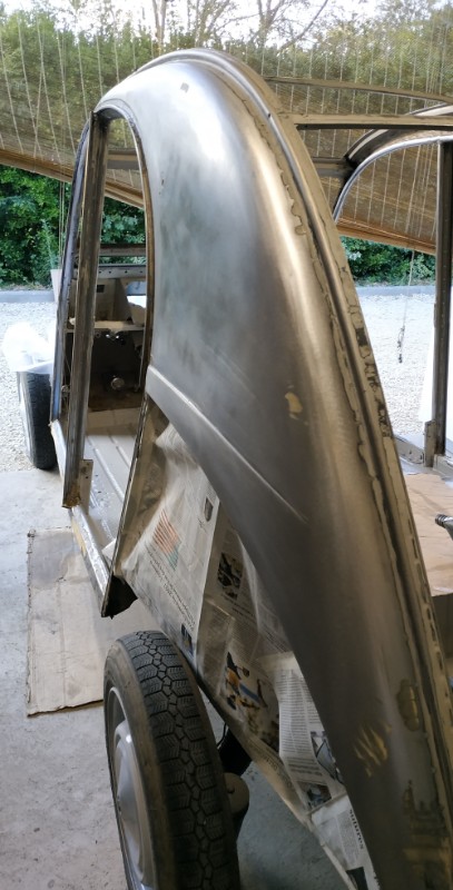

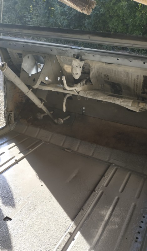

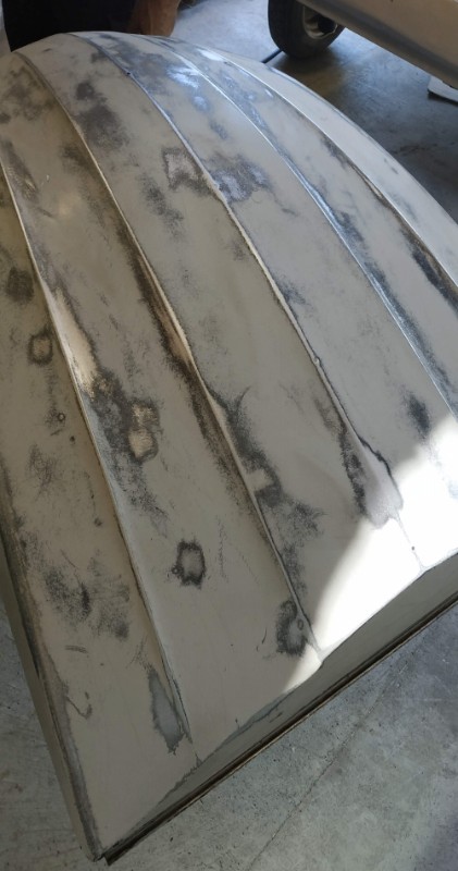

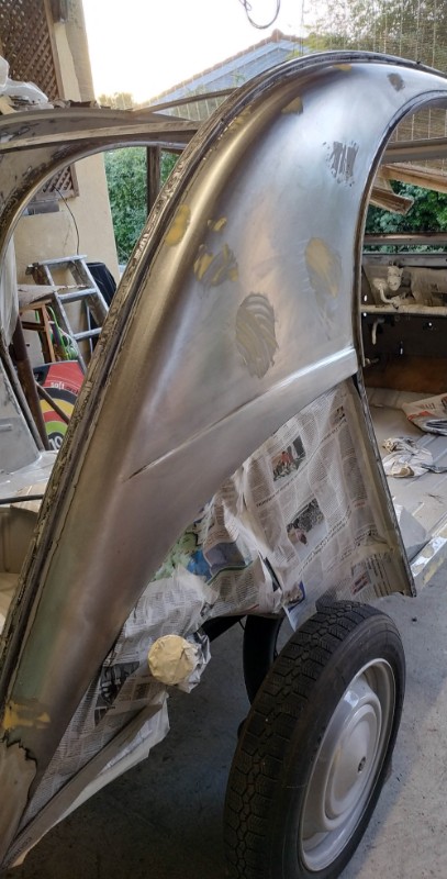

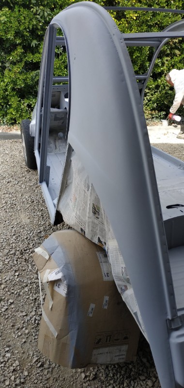

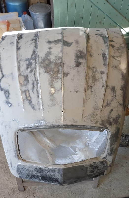

Aujourd'hui, on était trois à bosser sur la voiture et le capot avant, il reste à poncer un peu le mastic et dégraisser avant peinture.
En fin de soirée, on a commencé à mettre des protections avant la mise en apprêt jeudi (peinture int et ext).
Voici quelques photos :
Bonne soirée
A+ Rémi

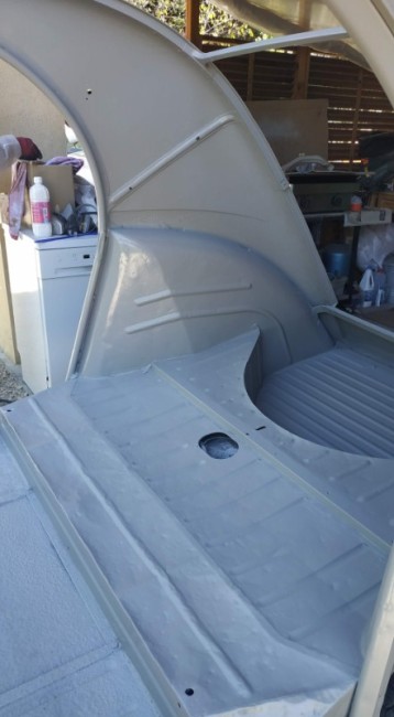

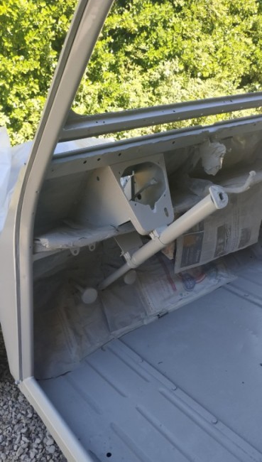

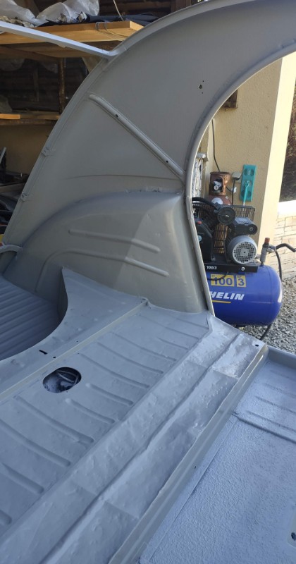

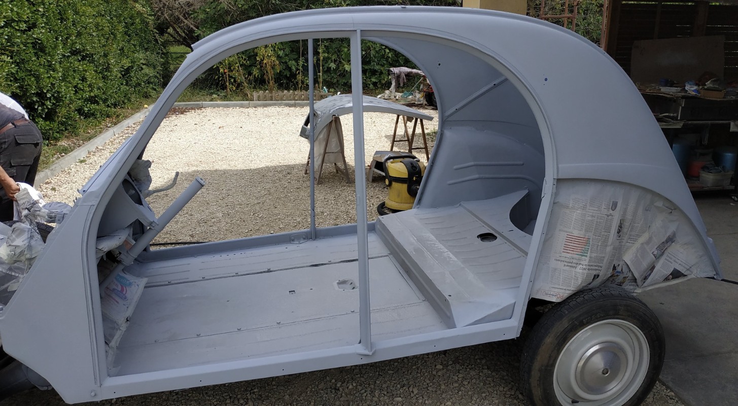

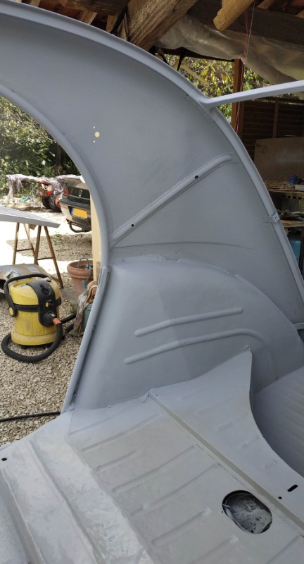

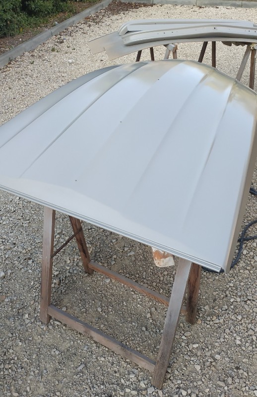

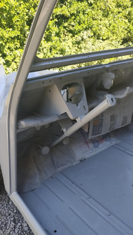

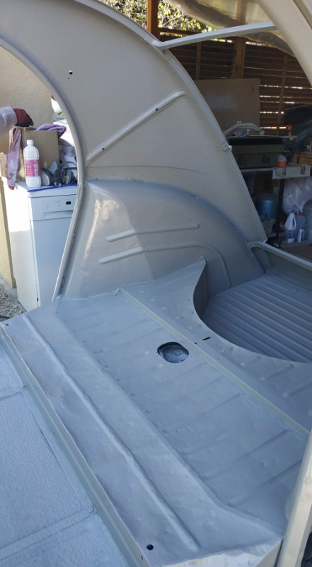

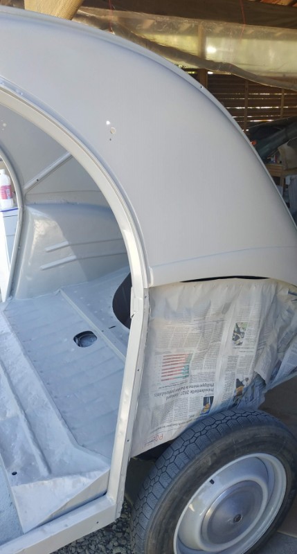

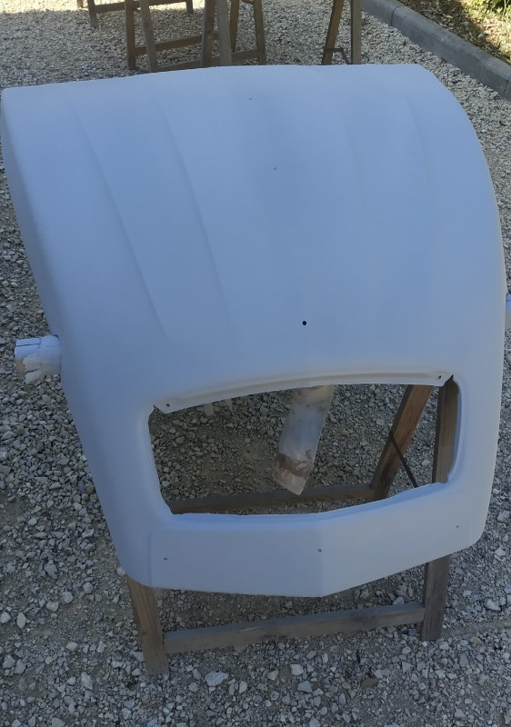

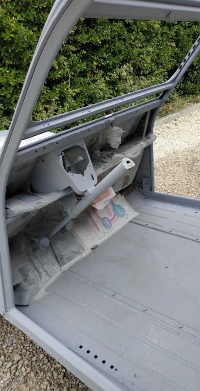

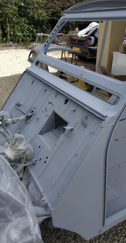

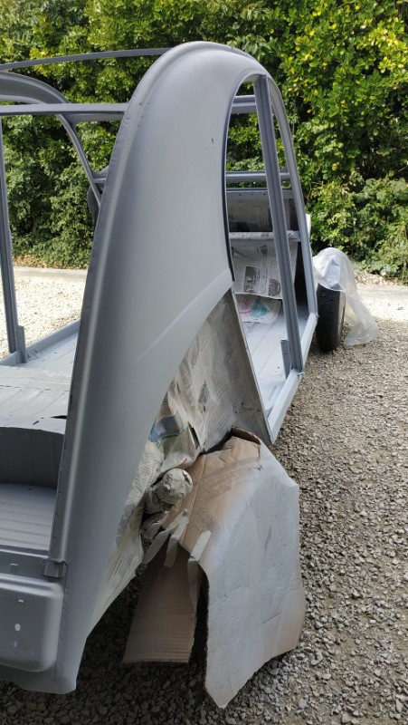

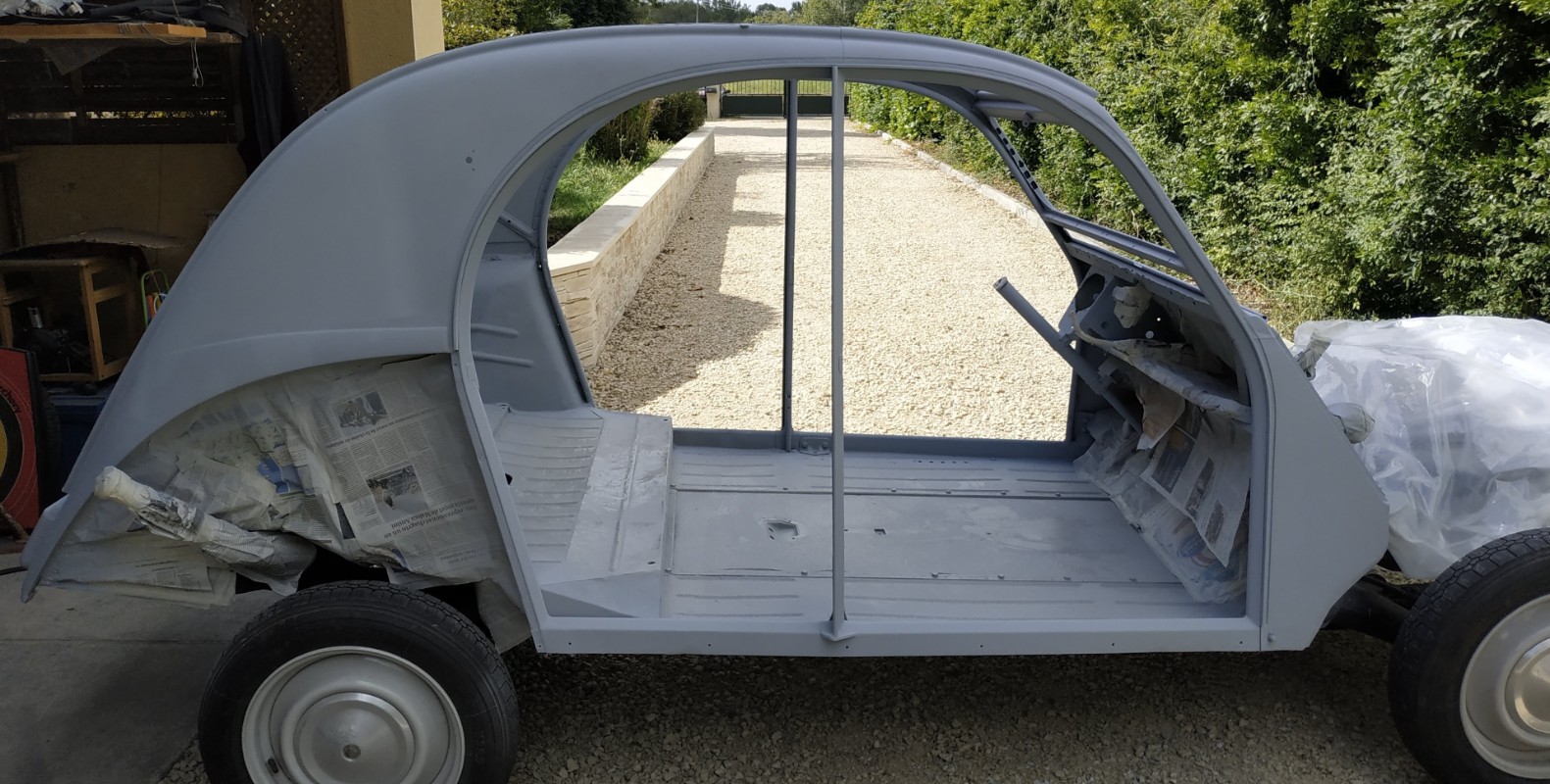

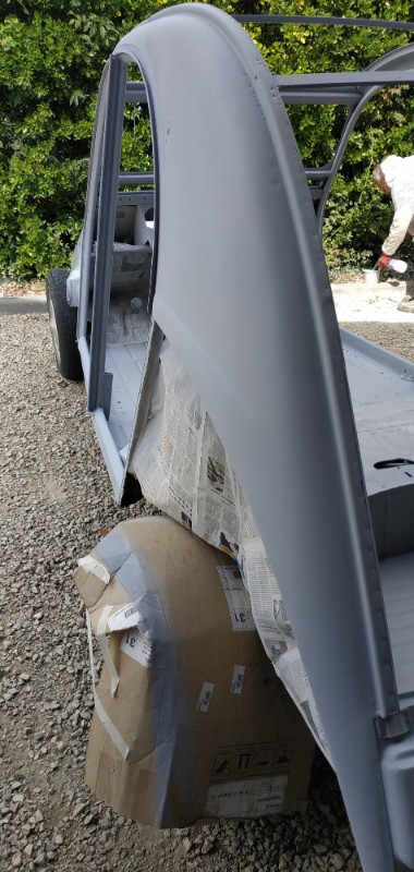

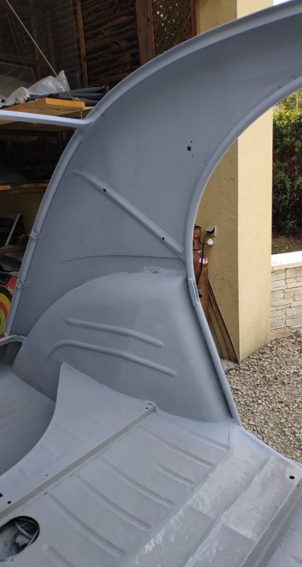

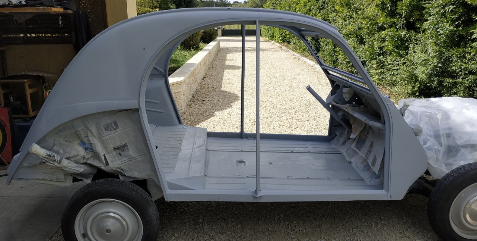

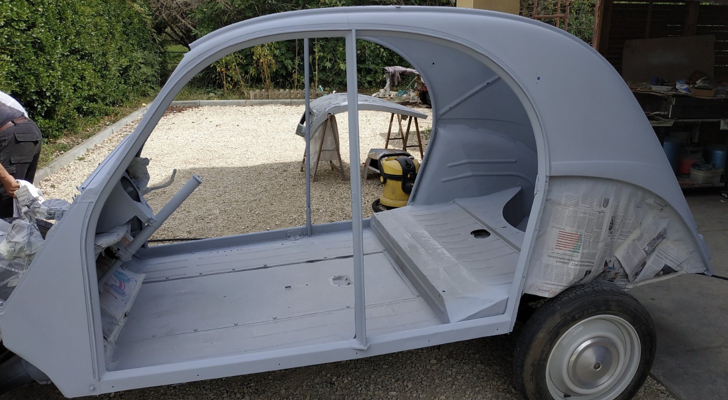

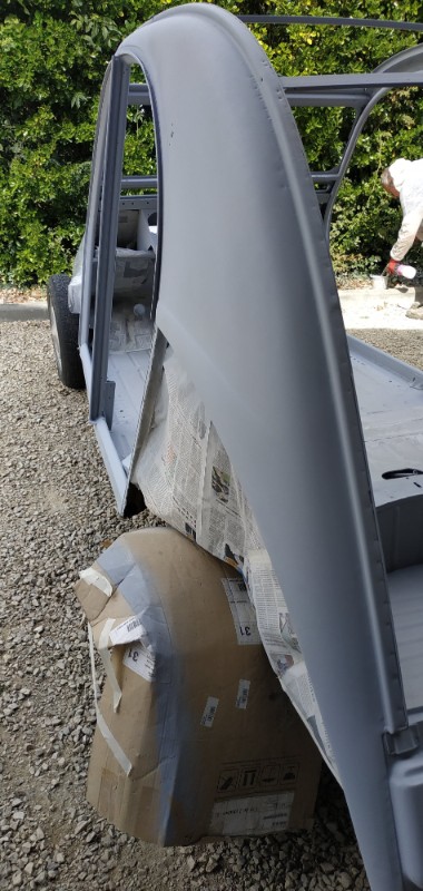

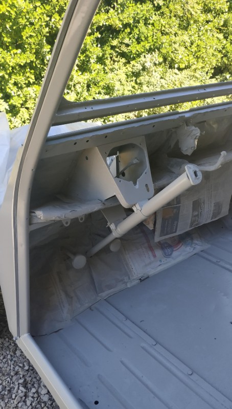

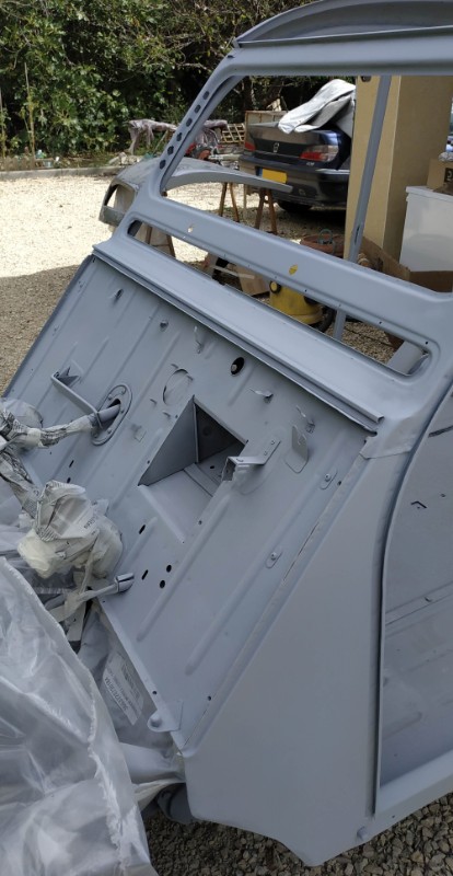

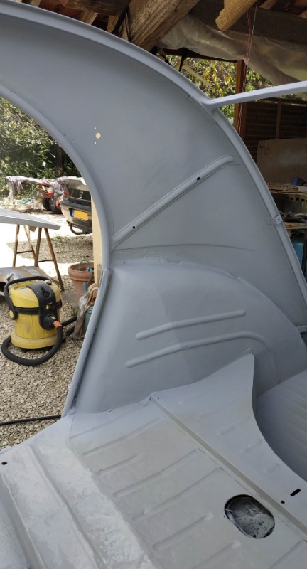

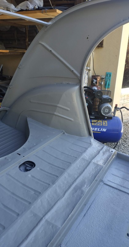

Aujourd'hui, mon père à mis en apprêt la voiture (int et ext), il y a deux trois couches.
Il manquera à mettre de l'apprêt sur les joues d'ailes et le capot.
Il y a plus qu'à tout poncer au 800 / 1000 maintenant avant la peinture.
Bonne journée à tous
A+ Rémi

Messages : 7062
Re: Restauration 2cv AZAM de 1965
Très bon travail :pouce:

Bonsoir à tous,
Deuchémoi a écrit : 21 sept. 2023, 16:13 Petite question de curiosité (et pratique aussi !) : saurais-tu calculer le nombre d'heures/personne passées sur la carrosserie ? J'ai l'impression que ça en fait quelques-unes ... (avant peinture !)
Oui, il y a environ 500 heures de travail sur la carrosserie, je saurais pas te dire combien de temps on a passer chacun sur la 2CV.
Eric13190 a écrit : 21 sept. 2023, 19:05 Ça dépote chez toi, :merci: papa @Rémi5
Beau boulot.
Quelle buse a t'il lis pour l'appret?
C'est une buse de Ø1.5mm.

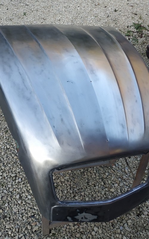

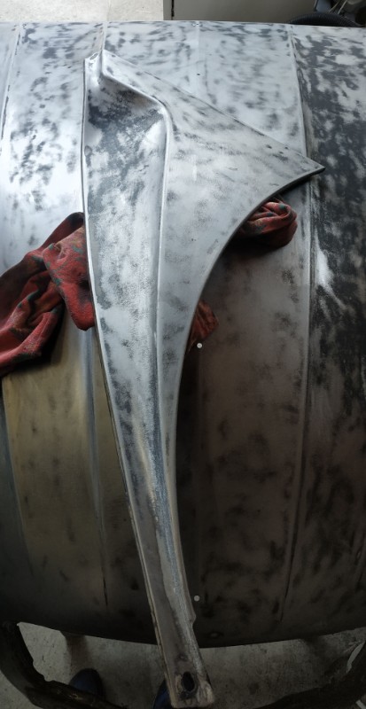

Merci à tous, mon père a fini de poncer le capot avant aujourd'hui et moi il faut que je finisse de poncer les joues d'ailes ce weekend.
Bonne soirée à tous
A+ Rémi

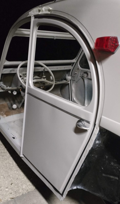

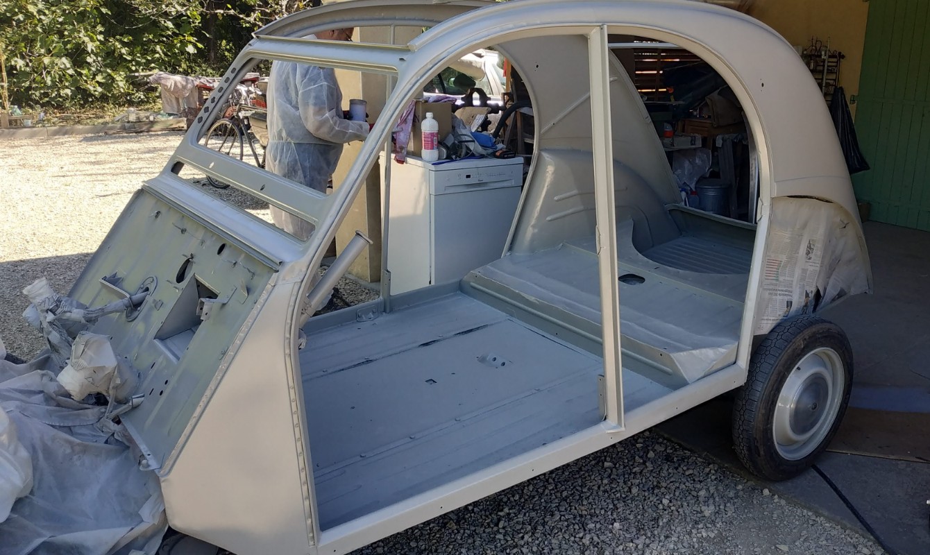

Ce matin, mon père à peint la caisse int et ext, le rendu est juste :amour:
Voici quelques photos / vidéo :
Mise en peinture : https://www.youtube.com/shorts/bQJdSVawA5o

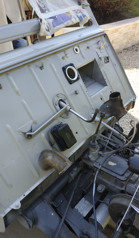

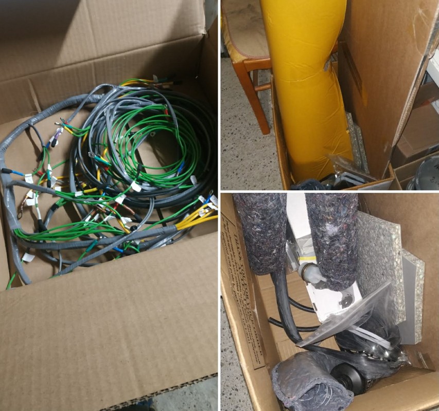

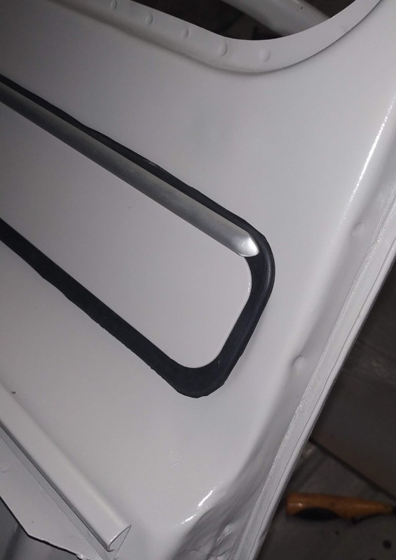

Bonsoir à tous,
Il y encore du boulot !

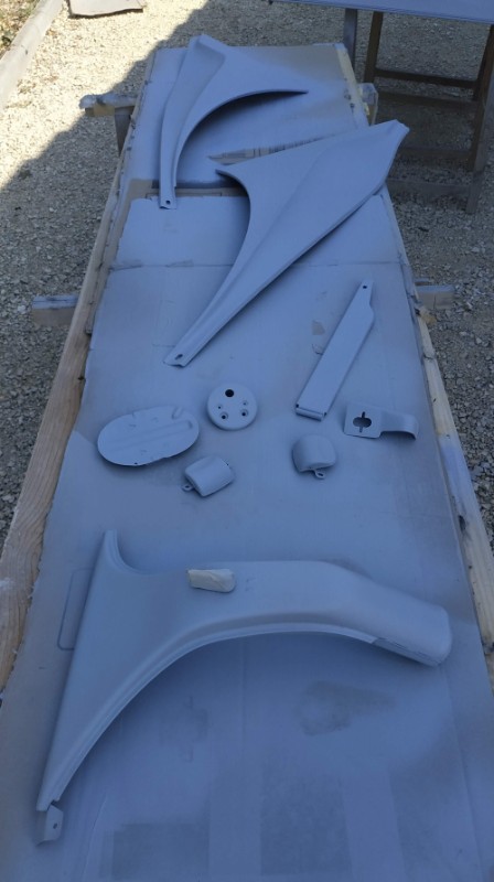

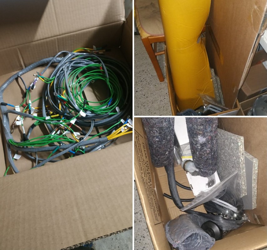

Jeudi, le capot, les joues d'ailes et d'autres accessoires ont été apprêtées.
Vendredi, on est allé chercher les pièces qui nous manquaient (le faisceau, le pare-brise, etc…) chez Citroland.

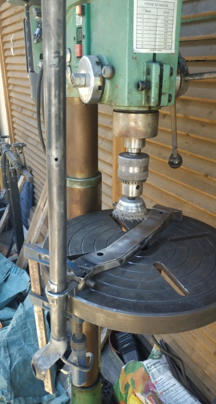

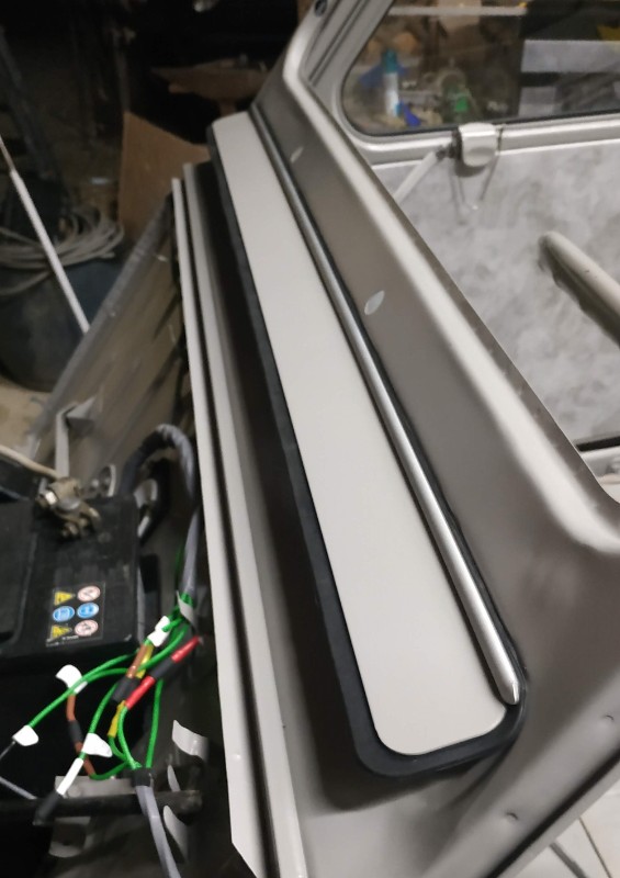

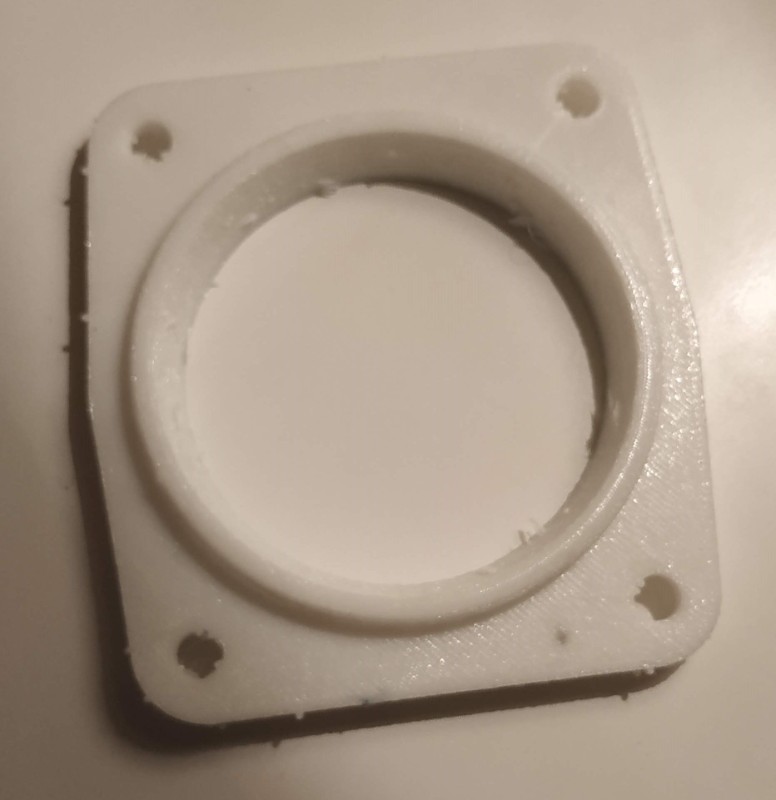

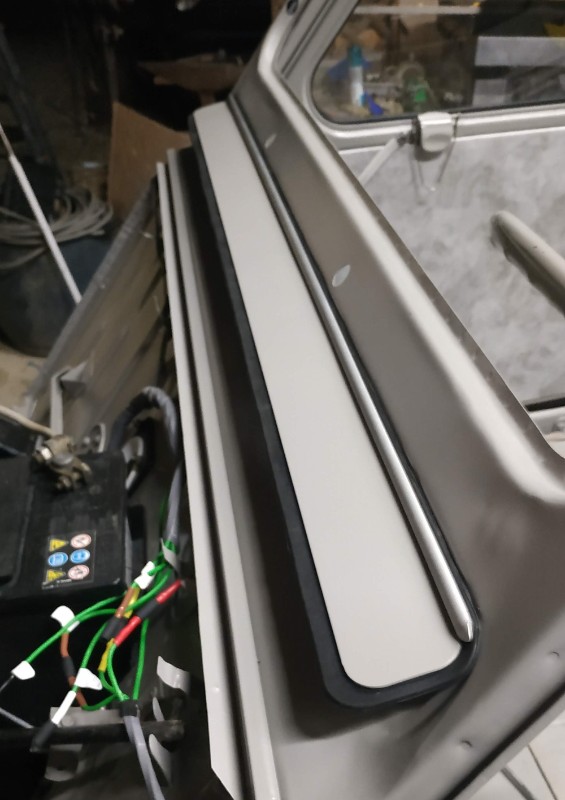

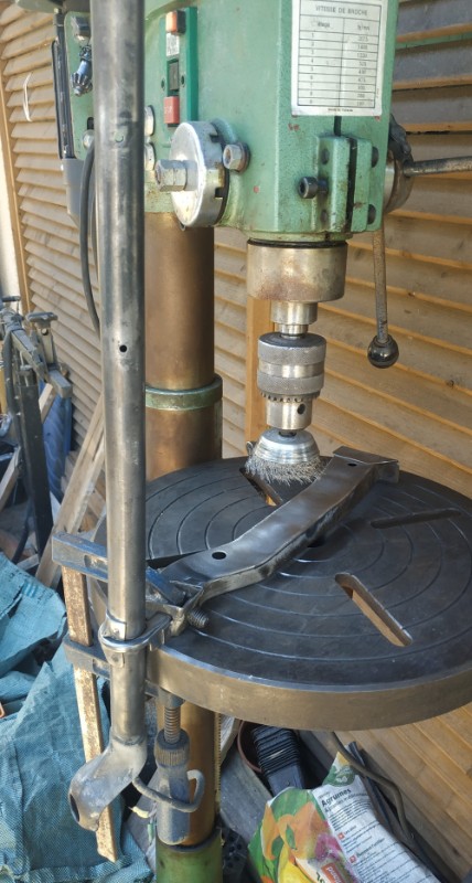

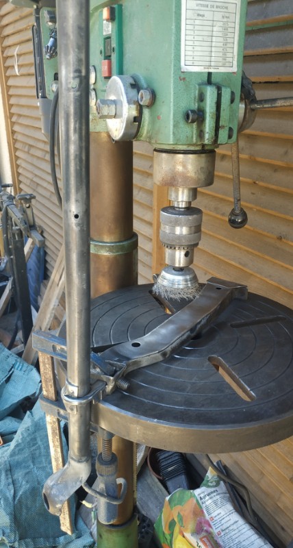

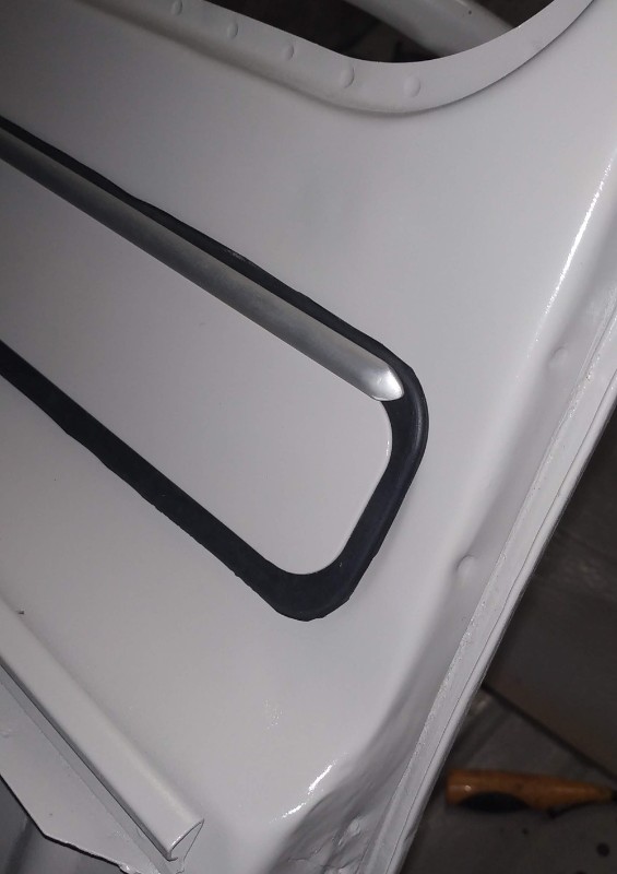

Ce matin, j'ai commencé à nettoyer / enlever la peinture sur la barre des feux avant.

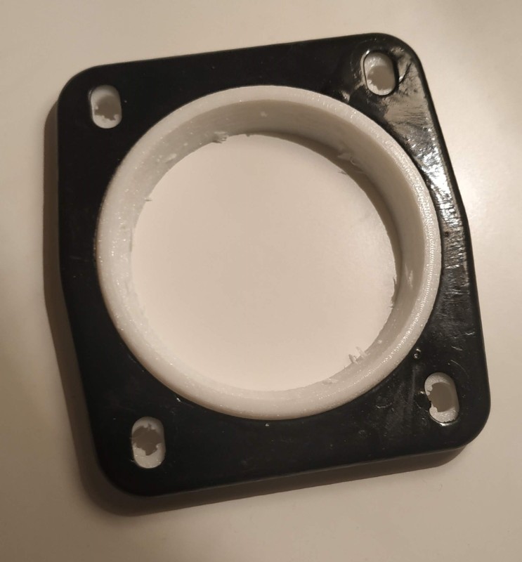

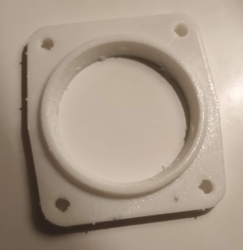

J'ai aussi recréé un joint pour le dégivrage, il se met parfaitement dans son emplacement, c'est nickel.
Au moment de la photo, le joint sortait de l'imprimante.
Bonne soirée à tous
A+ Rémi

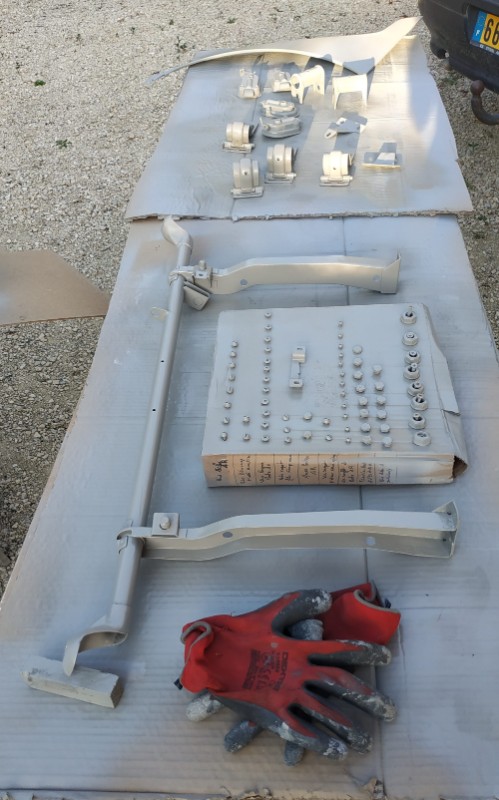

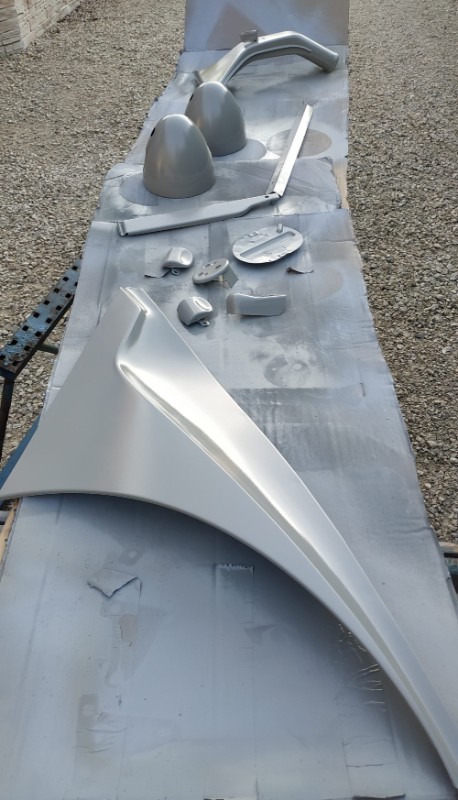

Bonsoir à tous,

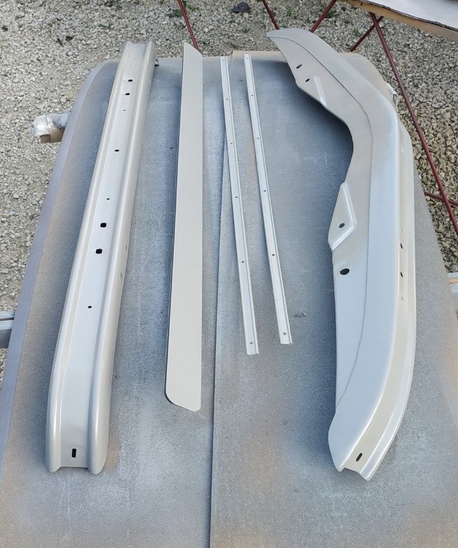

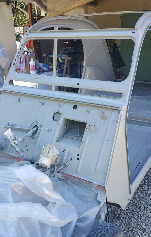

Mon père a peint les pièces restantes cette après-midi.
On attaque le remontage à partir de ce weekend !
Pour info, la couleur est plus foncée sur les photos car le soleil était en train de se coucher.

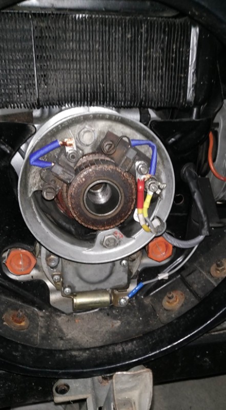

Bonsoir à tous,

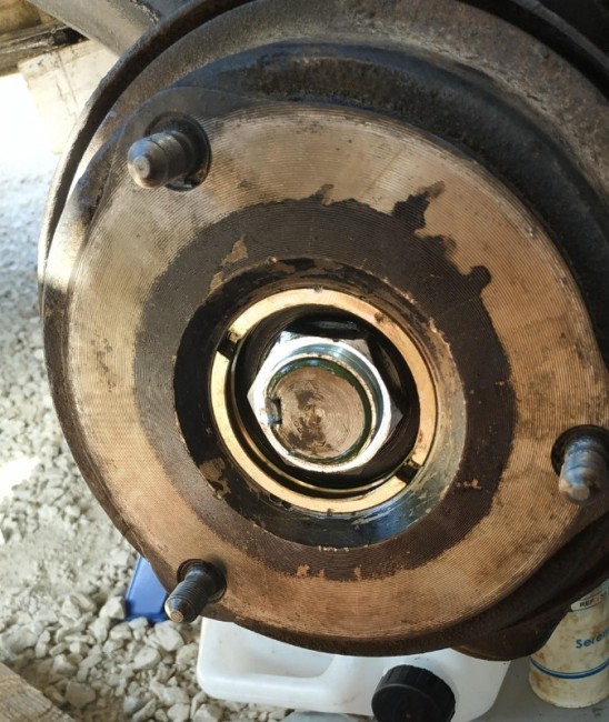

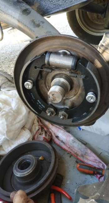

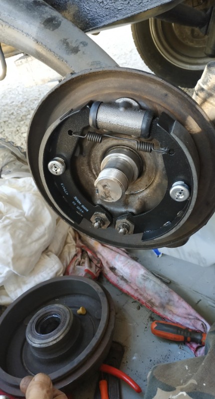

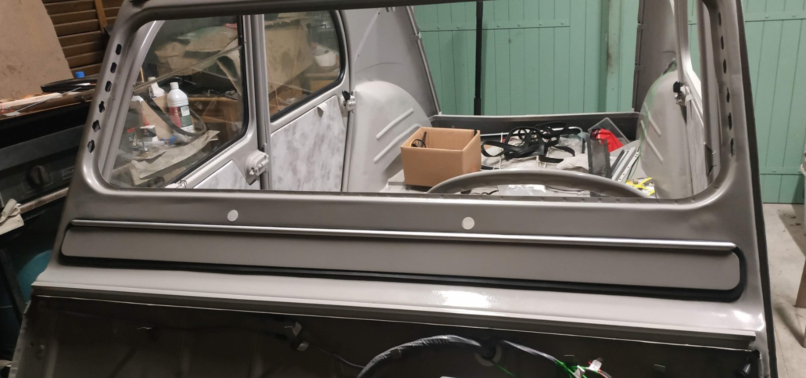

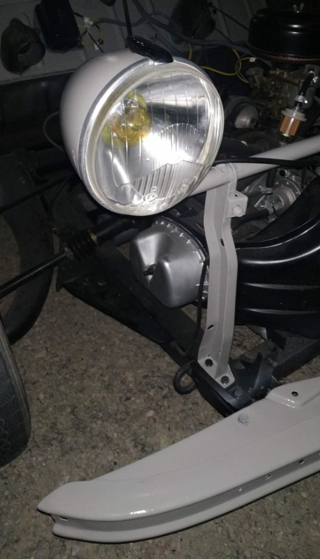

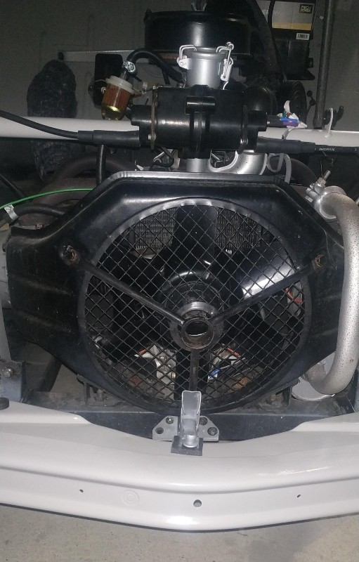

Aujourd'hui, on a déposé et reposé les freins arrière (les deux cotés), on a changé les roulements, les joints SPI, les garnitures, les maitres cylindres de freins et divers petites pièces.
En parallèle de ça, j'ai remis quelques éléments sur le tablier et on a aussi commencé à mettre en place le faisceau à partir de 19h → 22h et il y a encore du boulot.
On a changé les charbons de manière préventive.
Bonne soirée à tous
A+ Rémi

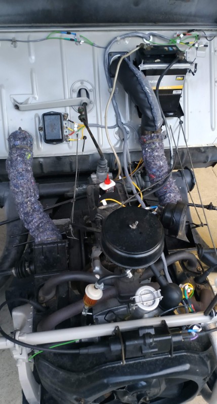

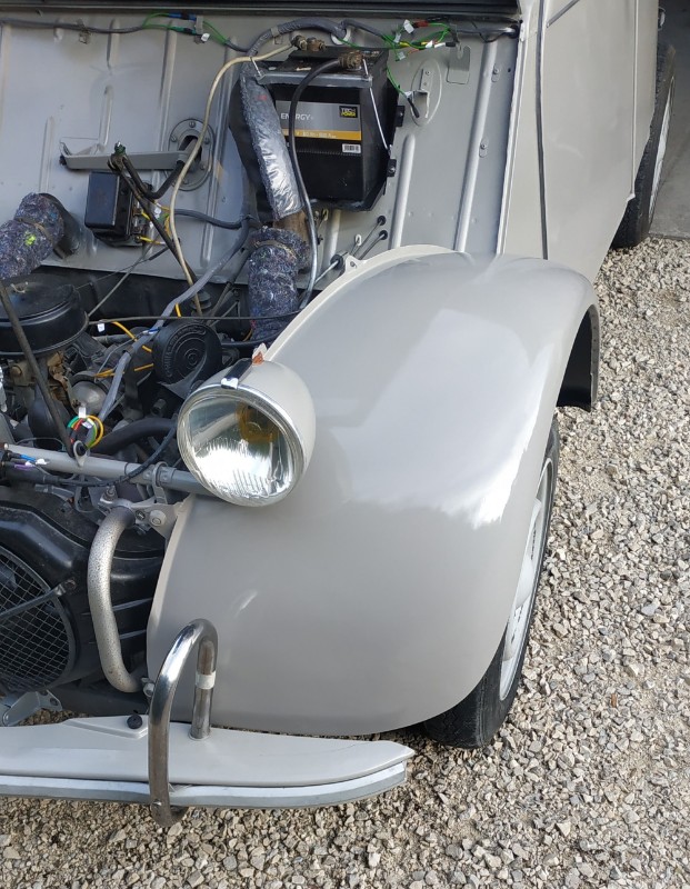

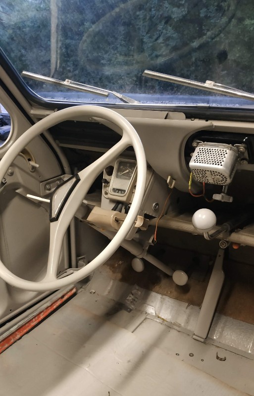

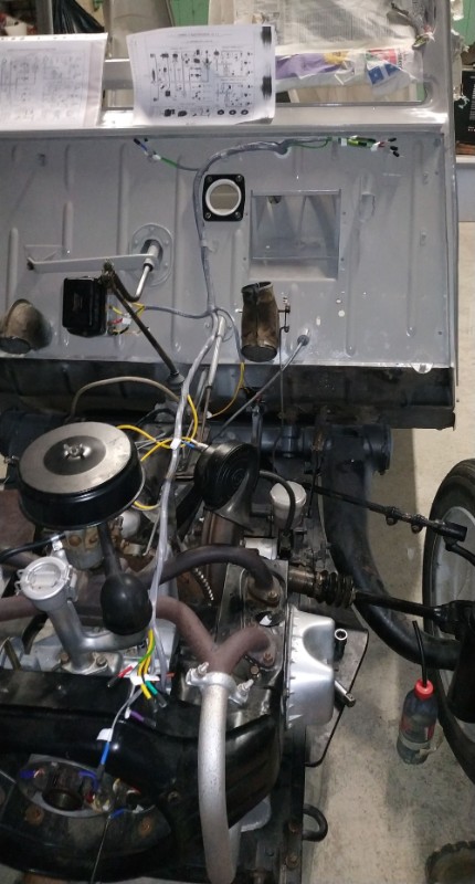

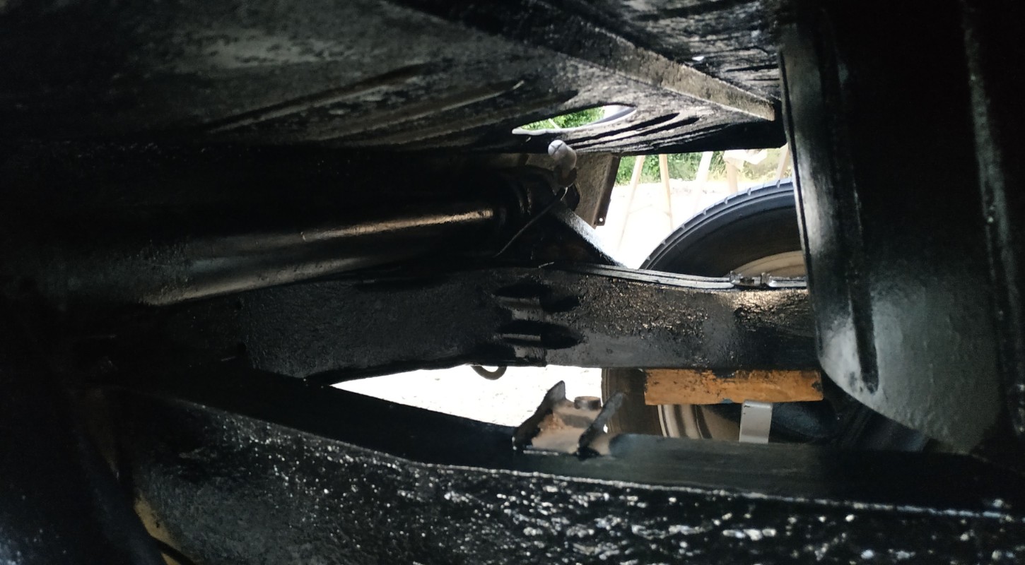

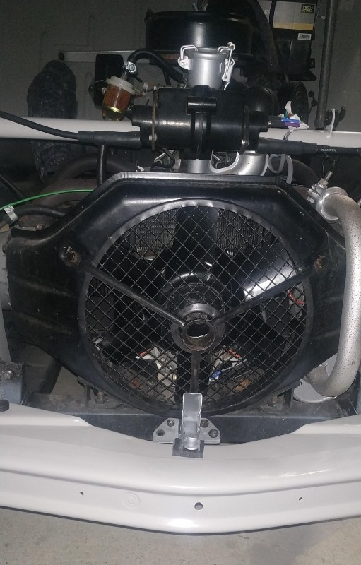

Remontage de la 2cv avance assez vite quand il y a pas de problème technique.
On a aussi démonter le réservoir pour pouvoir changer la durite + peindre autour du réservoir.

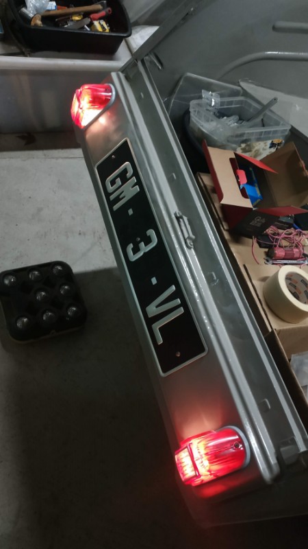

Le faisceau a fini d'être installé, la rampe des feux le pare choc (il faut monter les éléments restants) et bien d'autres éléments.
On a super bien avancé cette semaine, dès que je rentrais du boulot, on faisait 19h→1h du matin.
Voici quelques résultat du remontage :
Peinture anti-rouille sous le réservoir.

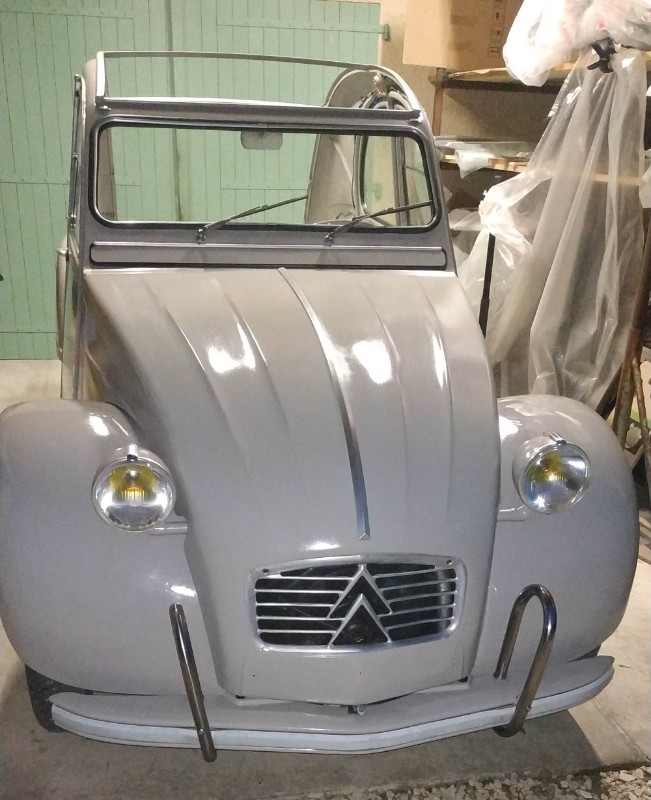

Bonsoir à tous,
Merci, oui ce volant est juste magnifique.

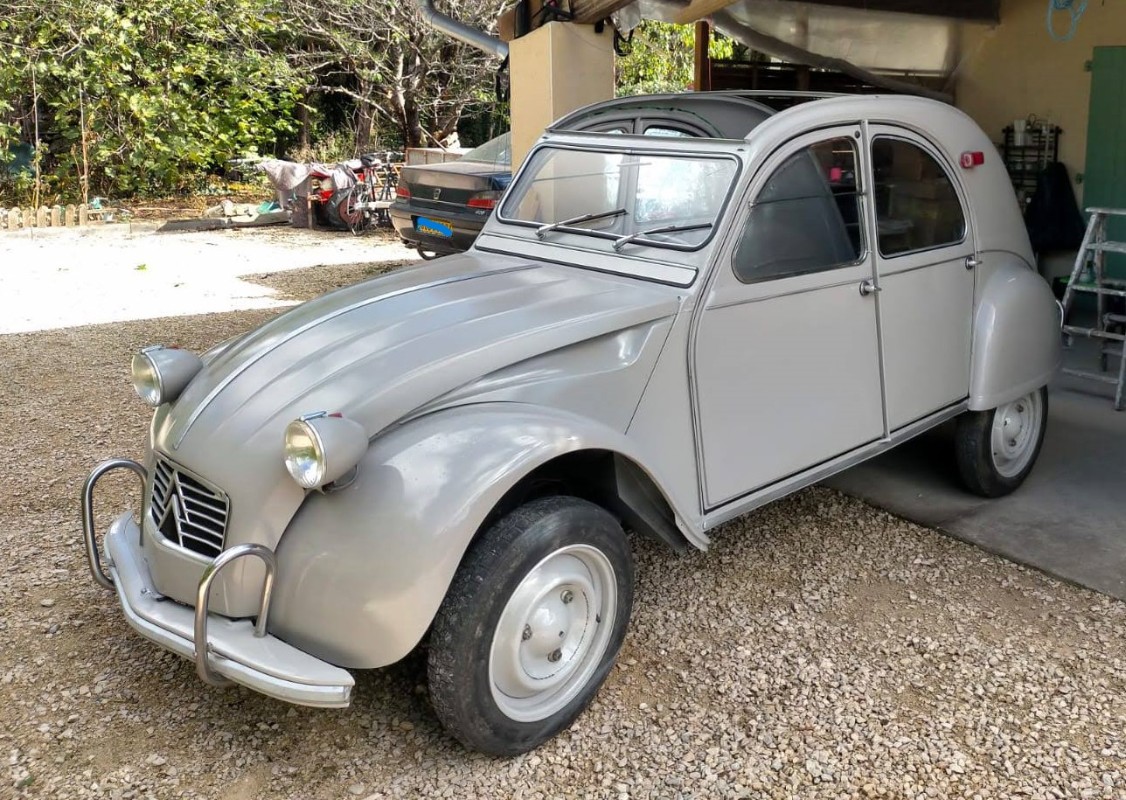

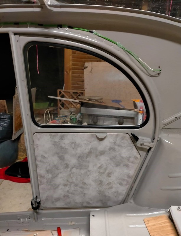

J'ai une question concernant les bavettes, elles se montent comment ? Si possible avoir des photos en place sur une 2CV ?

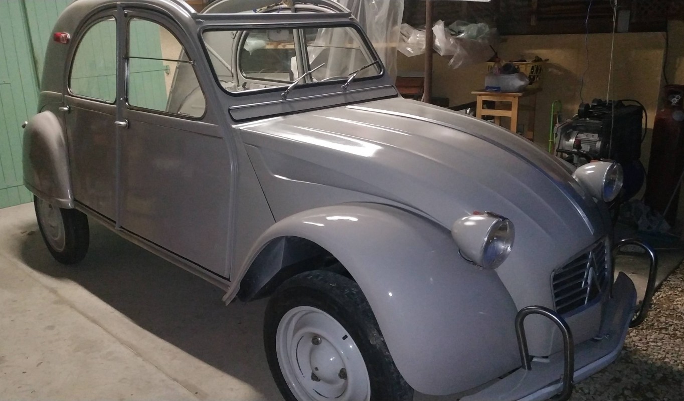

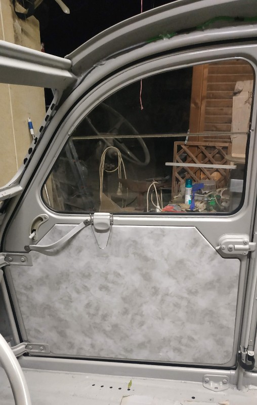

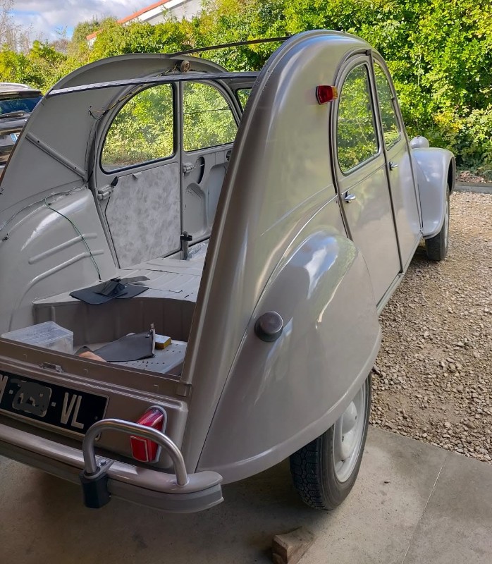

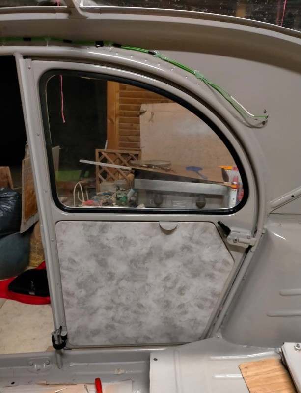

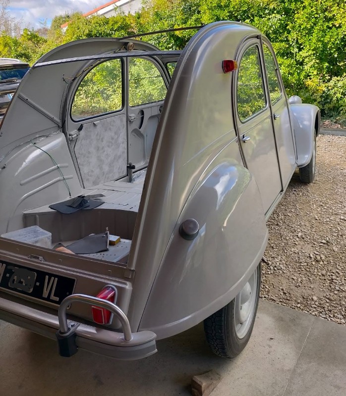

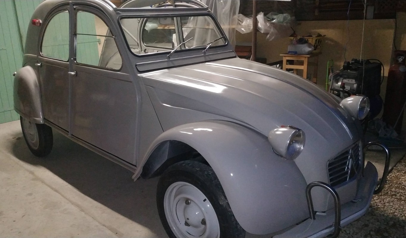

Depuis hier, la 2cv a vraiment bien avancé, les éléments extérieurs ont été remis en place sauf la capote et le capot arrière.
Il restera à coller la feutrine à l'intérieur de la deudeuch et finir de remonter l'intérieur.
Dans une semaine, elle sera finie.
Bonne soirée à tous
A+ Rémi

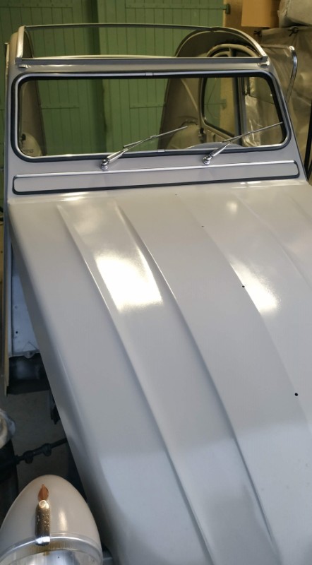

Elle est vraiment belle ! :clap: :clap:
Messages : 7062
Bonjour, FÉLICITATIONS excellent travail :amour: :pouce:

Trop belle !
Tu feras attention, je crois que ton manchon de dégivrage est à l’envers, le côté plastique doit être à mon avis côté batterie ! A moins qu’il y soit et qu’on ne le voit pas bien.
Profites- en bien.
Rémi5
Messages : 77
Enregistré le : 26 mars 2023, 19:39
Ma deuche : 2CV AZAM 1964
Date de naissance : 06 nov. 2000
Localisation : Lavernose (31)
Âge : 25
Message par Rémi5 »
Bonsoir à tous,
Oui, merci.
Le manchon est dans le bon sens, c'est un effet de la photo.
Bonne soirée
