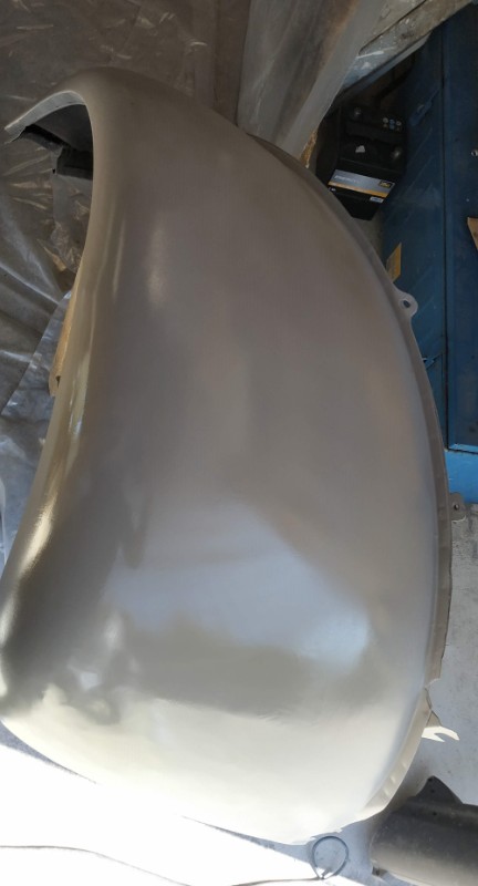

Ducoup, on a peint une première couche sur 2 portes (int/ext), sur une ailes avant, sur la malle arrière, dans le fond de coffre et une partie de l'intérieur de la caisse.
Jeudi, on fera la "vrai" peinture sur l'autre aile avant, les ailes arrières, sur le reste des portes, la jupe arrière et une deuxième couche sur les pièces où on a déjà passé une première couche.
Voici quelques photos :

Une aile avant
Une aile avant
