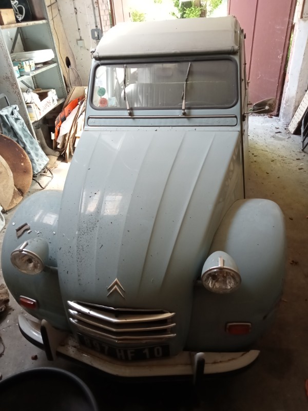

Voilà ma situation :
Je dois revendre la 2CV AZ de ma grand mère qui ne peut plus s'en charger.
La situation de la deuch est la suivante :
Elle n'est pas informatisée : c'est à dire que sur le site de l'ANTS la plaque d'immatriculation ne permet pas de retrouver la voiture.
L'ANTS me dis que pour la revendre je dois l'informatiser et que pour l'informatiser j'ai besoin d'un procès verbale contrôle technique de moins de 6mois.
La voiture a été réparé jusqu'à être capable de rouler en 2016, elle est resté depuis dans un garage et ne démarre naturellement plus.

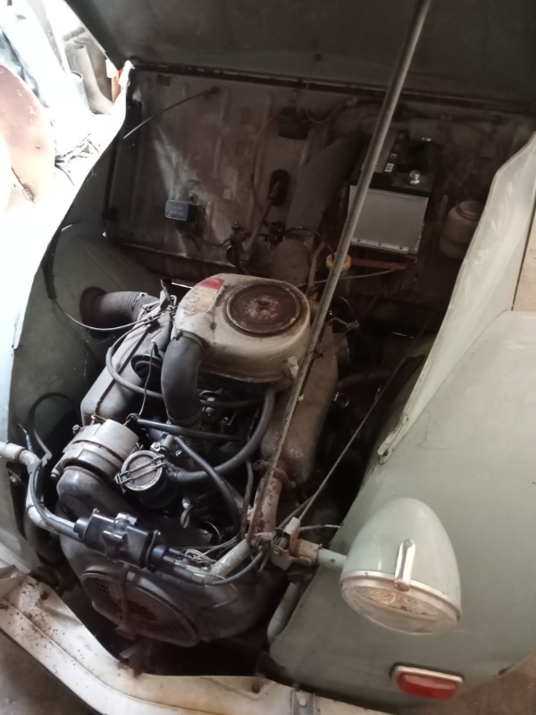

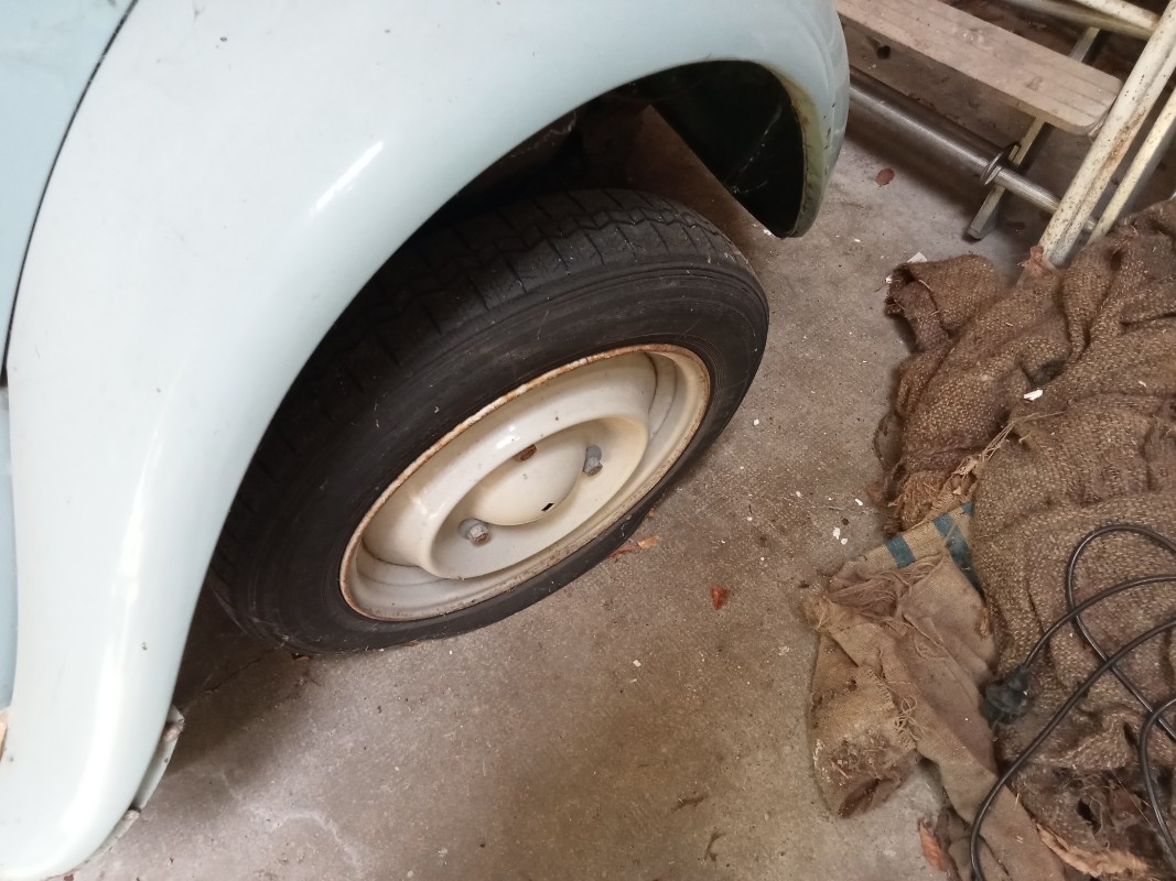

La voiture a des traces de rouilles (voir photo).
Mon but : minimiser les pertes voir engranger un minimum de profit.

Salut salut.
Belle 2cv, elle est de quelle année? La version ?Juste pour ma curiosité.
Tu as un moteur de 2cv4 en 12 volt et on voit que cette voiture a vécu, elle a une histoire, c'est bien.
Sur Les photos, elle semble en bon état, il faudrait vérifier les planchers et le châssis.
Tu as toujours la solution de la mener chez un garagiste pour une remise en route pour ensuite la mener au CT.
Le moteur tourne ou est il bloqué (tu prends la manivelle et tu la rentre au niveau de l'hélice et tu tournes) ou non?
Au pire, tu l'a mets en vente en l'état, sans Ct, même si c'est pas autorisé, ça se fait...

très belle voiture, première 2cv4 fin 69, modèle très rare fabrique 4 mois, elle semble en super état, mandes photos des dessous de la demoiselle
Rapproche toi de club de ta région( tu est ou?)
elle remplace l azam export mais avec la nouvelle carrosserie,
si j avais des sous j achète directement vu la rareté et la qualité de ce modèle, juste moteur fragile mais carrosserie du tonnerre et un moteur c est rien sur cette voiture

:merci: @celeste pour ces précisions, n étant pas un grand spécialiste des modèles et vu les photos, je me disait bien qu'elle avait certaines spécificités des exports tout en ayant des spécificités des 2cv4, cette voiture est vraiment interressante et pas courantes.
Rapproche toi d'un club, si tu ne veux/peux pas la garder, la céder à un passionné serait top.

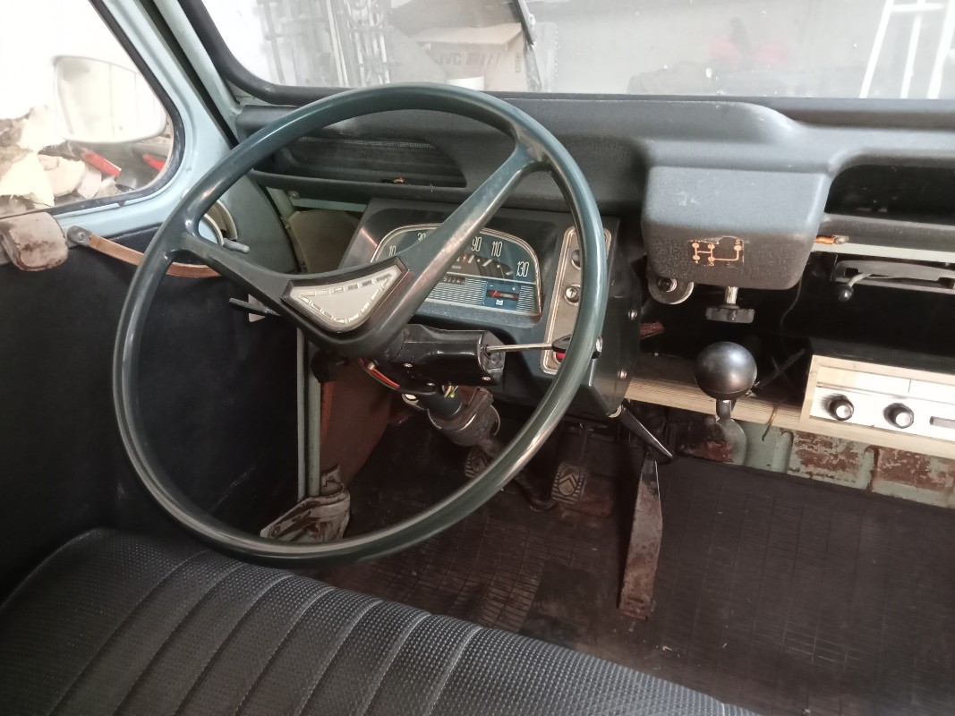

Bonsoir à tous,
Je rejoins ce qui vient d'être dit : très belle auto, qui mérite vraiment une belle restauration.

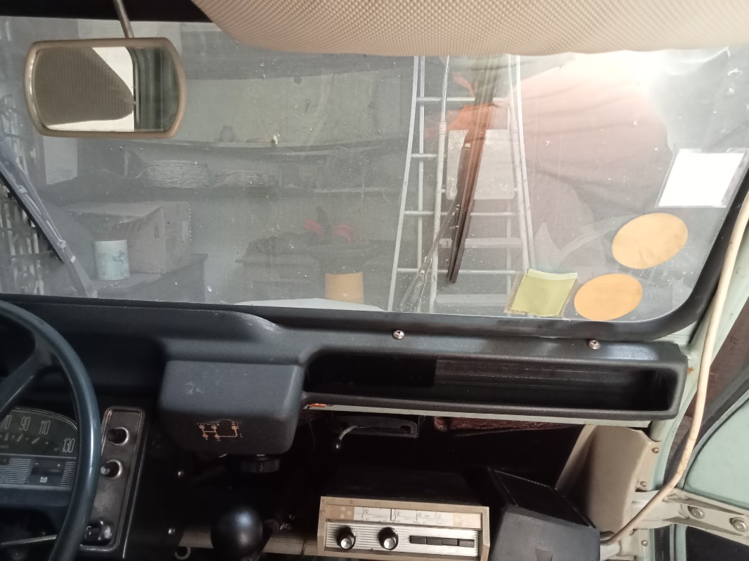

Et il y a un poste de radio d'époque en prime (non, pas un RADIOIEN, sans doute un DUCRETET-THOMSON ?)

JPA_47 a écrit : 26 août 2023, 20:29 ...
Et il y a un poste de radio d'époque en prime (non, pas un RADIOIEN, sans doute un DUCRETET-THOMSON ?)...
Si si, c'est bien un RADIOEN S191 (Continental Edison) prévu pour DS19
https://www.radiomuseum.org/r/conti_edi ... _s191.html

Merci @François44 !
Je n'avais pas réussi à agrandir davantage la photo pour lire la marque du poste, même si j'avais quand même un doute : tu viens de le lever !
En tout cas, c'est suffisamment rare pour aider notre ami lors de la vente de sa belle 2CV !

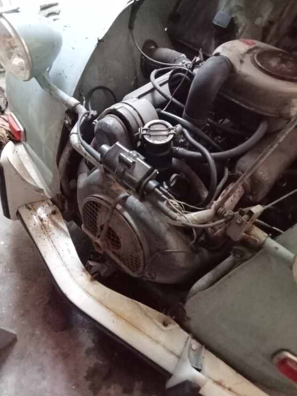

Belle deuche. Elle ressemble a ma 66. Mais je ne connais pas ce type de cahe filtre a air et les clignotants avants de ce modele :???:

Mon collègue du CT m'a cependant précisé qu'il ne faut pas que le plancher présente de trop grande perforation sinon classement épave. L'important c'est le freinage et le moteur tournant.

Justement, @celeste a trouvé le modèle:
celeste a écrit : 24 août 2023, 13:20 très belle voiture, première 2cv4 fin 69, modèle très rare fabrique 4 mois, elle semble en super état, mandes photos des dessous de la demoiselle
