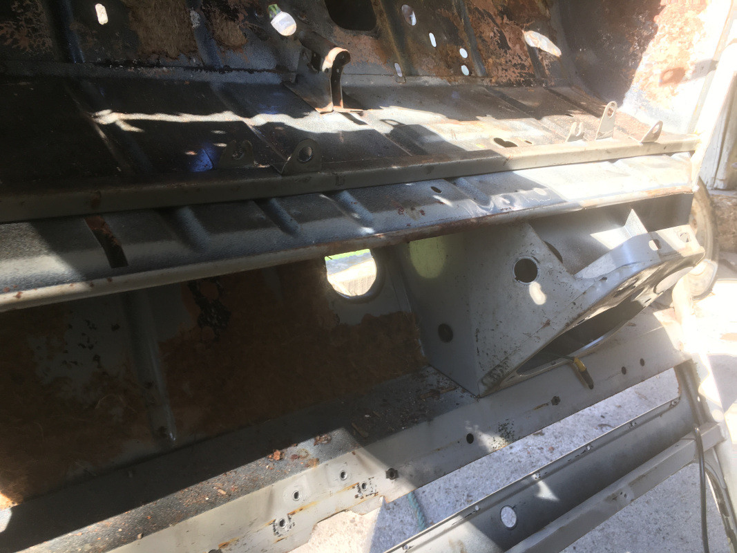

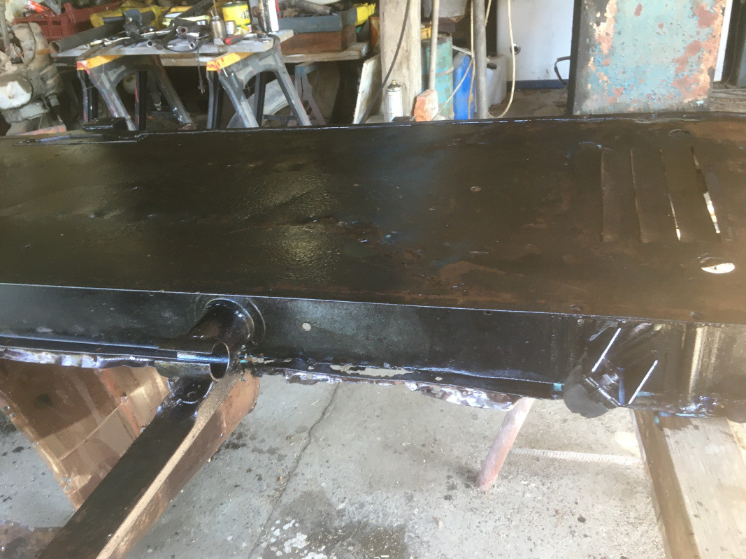

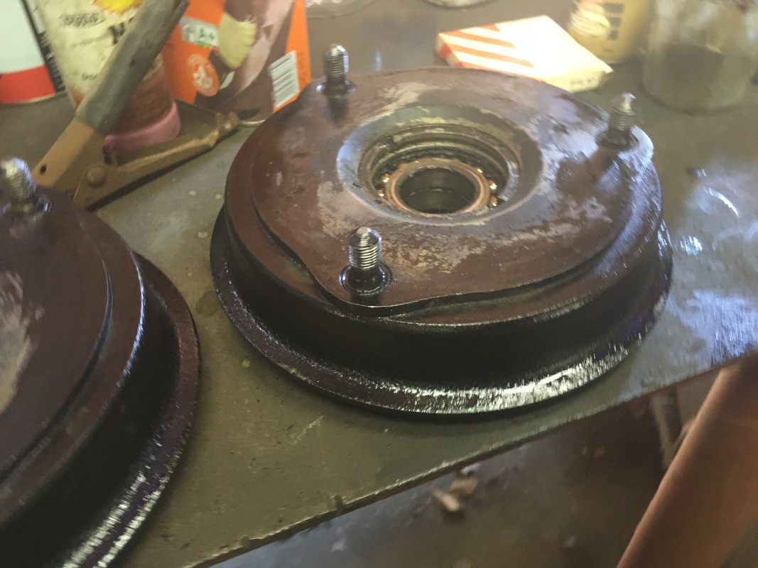

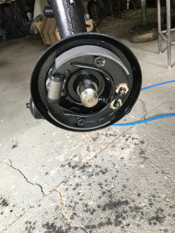

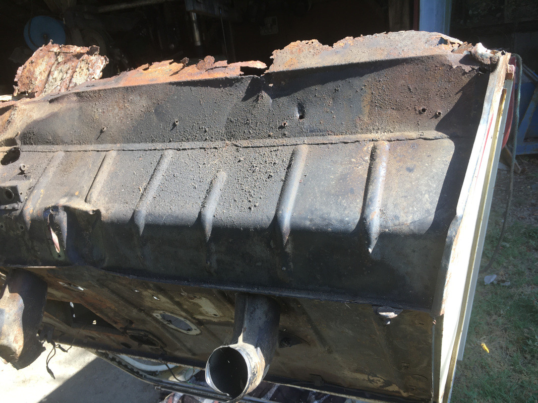

Passage d'une seconde couche de RUSTOL sur le train avant et les barres de direction

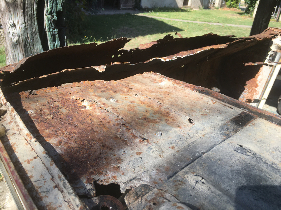

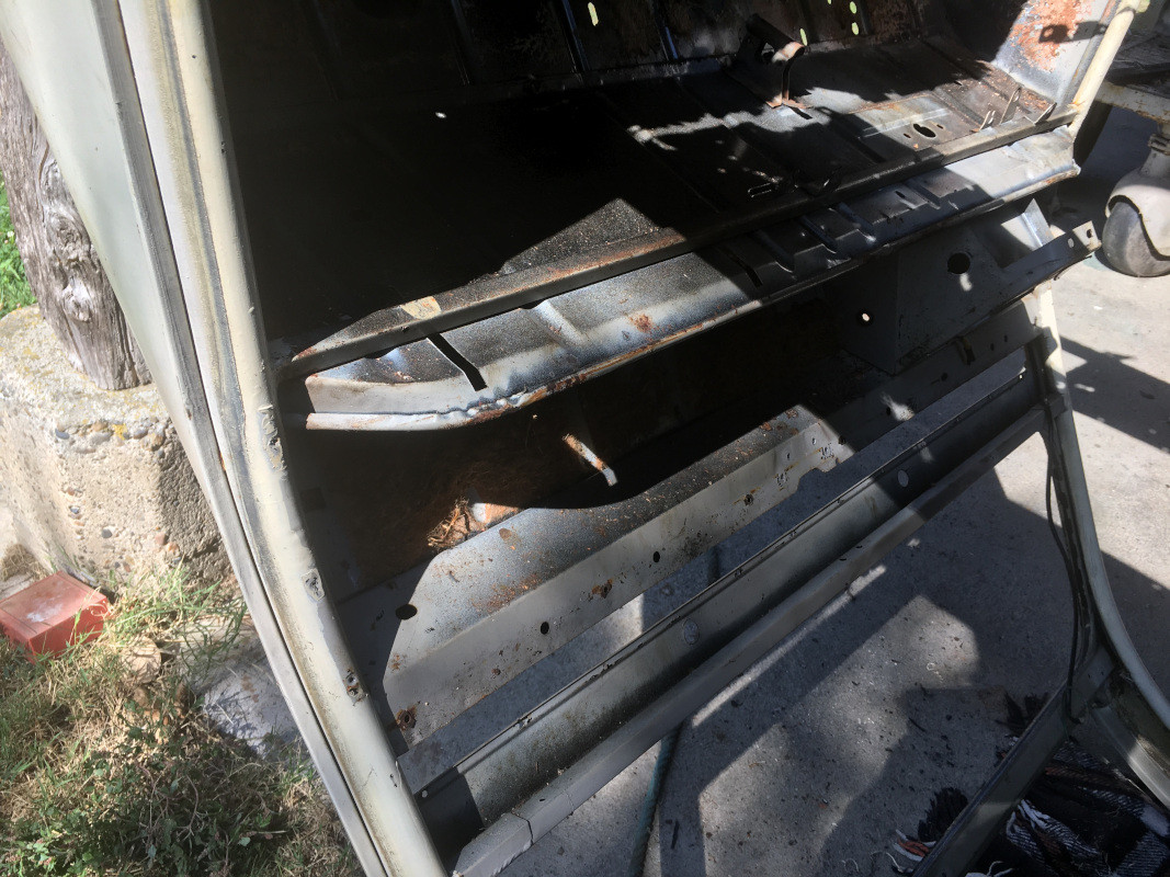

Redressage de quelques tôles du châssis un peu tordues et examen de la caisse, après dépose des derniers accessoires (levier de frein à main, charnières de porte avant...)
Ce n'est pas trop beau à voir, mais au moins, la baie de pare-brise n'est pas rouillée... Le vendeur du poste MIG que je convoitais m'ayant fait faux bond (

Belle dentelle !
Bonne route aux mariés ... et bonne réflexion pour le poste à souder.

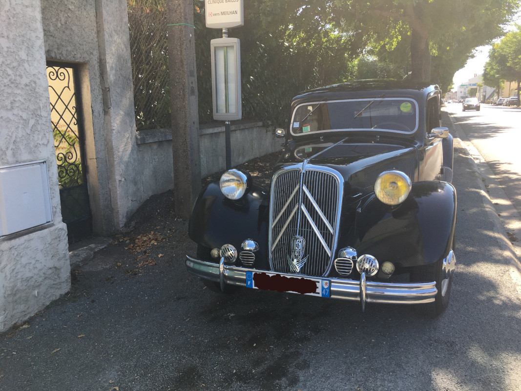

Trop belle la Traction mais avec 33° cela n'a pas fu être facile.
Pour la 2 cv, tu t'y attendais.

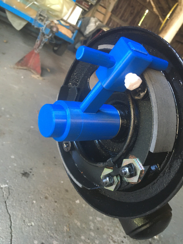

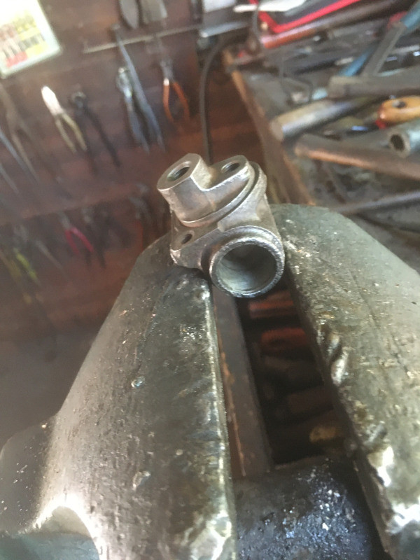

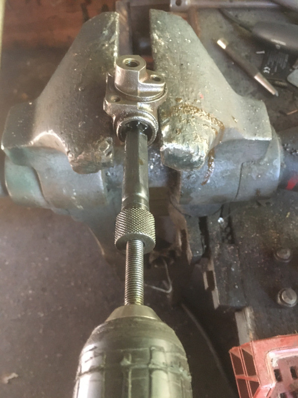

Ce matin, j'ai profité des températures pas trop élevées pour passer une nouvelle couche de RUSTOL par pistolage à l'intérieur du châssis et une couche de FEROSE sur la plaque inférieure : Peinture des petites pièces après nettoyage et ponçage : Ensuite, j'ai démonté les cylindres de freins arrière, déposé les pistons, nettoyé l'ensemble et rodé l'alésage intérieur avec le rodoir à pierres qui était à mon père : Il suffit de huiler largement et roder l'intérieur de l'alésage jusqu'à obtenir la surface la plus lisse et la plus "propre" possible...
Dans l'exemple ci-dessous, il faut encore que je repasse le rodoir, plusieurs fois sans doute... Avant de monter les coupelles et capuchons neufs à la graisse spéciale "freins"
Bon, je sais, bien entendu, que c'est un travail discutable, vu le faible prix des cylindres neufs.
La sécurité, en effet, n'a pas de prix..
Mais si j'ai des doutes sur la qualité de ces pièces, j'en ai nettement moins sur l'efficacité de mon travail.
De toute façon, en cas de trace ou de rayure profonde, je remplace, systématiquement...
Voilà, matinée pas très productive, mais c'est de la mécanique ! Et la mécanique prend du temps !

C’est la première fois que je vois la réfection des cylindres de frein !
Bravo et merci pour le partage

@François16 : j'ai toujours vu mon père utiliser cet outil, indispensable quand on remet en état des cylindres de roue ou maître-cylindres.
Il ne sert à rien de remplacer les coupelles si le métal intérieur est abîmé, rayé ou même sale... Fuites garanties !
Je vois que ce "honoir" est disponible à la vente :https://www.ebay.fr/itm/232916042796?mk ... qWHC3XKQ94
Il y a différents diamètres de cylindres de roue, même si cet appareil s'adapte dans une fourchette de diamètres courants.
Bonne journée à tous, tenez-vous à l'ombre !

Ce matin, petit plaisir que les restaurateurs d'autos anciennes ont à mon avis, tous connu : le remontage des pièces neuves sur des supports proprement repeints !
Pour moi, ce sont les meilleurs moments de la vie du mécanicien amateur (après celui d'avoir trouvé une panne enquiquinante !) Peinture des tambours (d'abord FEROSE, puis peinture haute température), après remplacement des joints SPI (commandés, car je n'en ai plus en stock
Plaisir d'utiliser l'outil pratique de centrage des freins :
Je vous recommande ce petit appareil qui coûte une vingtaine d'€ et qui rend un service impeccable ! Quoi de mieux que des freins parfaitement centrés, qui freinent efficacement ?

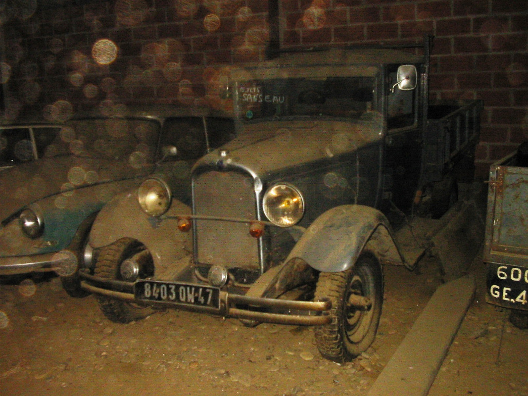

Je me souviens de la réponse de mon père, me disant, quand je me plaignais de l'inefficacité des freins à câbles de la C4G dont je me servais comme "camion poubelle" pour aller à la déchetterie : "refais tes points de centre, Jean-Pierre !"
Que de souvenirs...

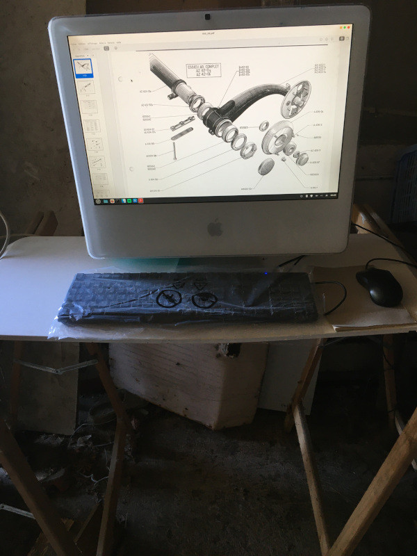

La photo date de cette époque ! Sinon, pour avoir des informations techniques à jour, j'ai installé cet IMAC (retour de déchetterie
) avec tous les documents 2CV :
Franchement, c'est très pratique !
Et en prévision des orages à venir, j'ai redressé la caisse : Bonne fin de journée, restez à l'ombre !
Que de souvenirs...

Donc, ce matin, j'ai coupé de l'herbe pour profiter des températures plus clémentes, puis j'ai monté les cylindres de roues arrière rénovés par mes soins.
Montage parfait, c'est beau quand c'est (presque !) neuf !
Il me reste à attendre les joints SPI des tambours pour avoir terminé la révision du train arrière, qui sera le premier ensemble mécanique que j'aurais remis en état !! Ouf !
A propos des joints SPI : j'ai regardé les prix de nos bien-aimés fournisseurs qui varient souvent du simple au triple (!) sans certitude de qualité.
J'ai décidé hier de m'adresser à un professionnel local, spécialiste en fournitures industrielles et automobiles (Alliance Auto Industrie pour ne pas le nommer !)
En cherchant les dimensions que je lui avais données, le magasinier m'a proposé plusieurs dizaines de modèles de matières, de sens de rotation, de lèvres... différents pour les mêmes côtes !
Comme ne se posait pas le problème de température excessive ni de vitesse de rotation, j'ai commandé les moins chers du catalogue (19,58 € HT pièce !!!
Prix sur lequel, alors que je ne suis pas un client habitué de l'enseigne, le vendeur m'a fait une remise de... 45% !!! ramenant ainsi le prix à 10,77 € HT !!!!).
Pour ceux du moteur, j'ai commandé... les joints disponibles !!! (8,80 € HT côté embrayage, 7,65 € HT celui côté dynamo).
J'ai pensé que je serais ainsi plus sûr de la qualité des produits.. Enfin, je l'espère, car nos fournisseurs habituels les achètent bien chez un fabricant..
Bref, le marché des pièces de rechange automobile dans toute sa complexité (et ce n'est sans doute pas le seul !) Ensuite, j'ai poncé les réparations que j'avais faite au châssis avec du mastic pour reboucher les petites imperfections et les petits trous... Pas évident, je trouve ! Je vous conseille cette ponceuse orbitale pneumatique de chez PARKSIDE qui fait du très bon boulot ! Bon week-end, merci de me lire !
PS : j'ai aussi commandé les agrafes de fixation des tubes de carburant et de freins, celles qui se pincent à la tôle du châssis.
Je ne les ai trouvées nulle part chez nos fournisseurs habituels. Comme le magasin où j'étais est distributeur RESTAGRAF, je les lui ai commandés. Réf: 185 (https://restagraf.com/fr/la-fixatique/1 ... blage.html), le sachet de 25 agrafes 17,39 € HT
