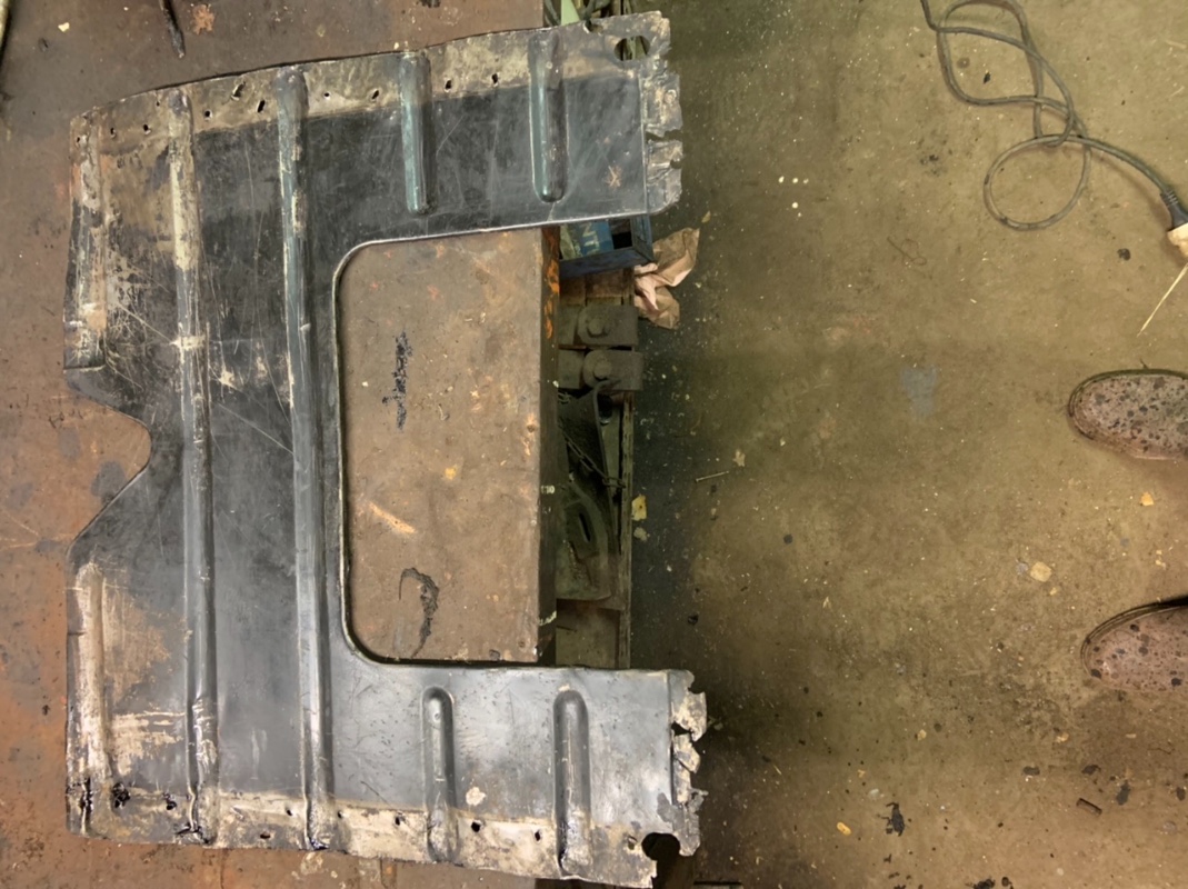

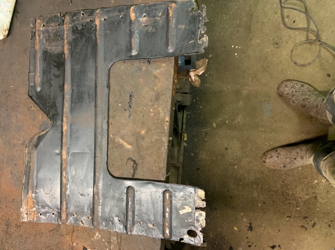

J ai démonter la tôle de protection du moteur je l’ai dépointé plutôt que la découper je pense c est plus simple pour la remettre en place je met quelques photo si ça peut aider un isérois je vous laisse le prévenu si il est intéressé
Attend je suis désolé mais je vien de me rendre conte que sur le châssis que j acheté elle n y est pas du coup je la garde vraiment désolé pour le faux espoir

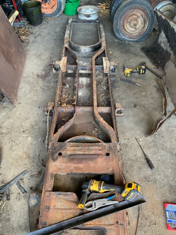

J ai un doute sur mon châssis que j ai acheté j ai l impression qu il n est pas pour une 2 cv ak 400
les fixations du train de roue arrière me paraisse plus loin et j ai une traverse en plus a l’arrière avis au connaisseur je peut le monter sur une ak400? Quelle est la distance entre l’es fixation du train de roue avant et arrière dans les troues les plus loin ?
Je ne connais pas ce châssis, par contre ce que je peux dire de manière certaine c'est que ce n'est pas un châssis d'AK 400 :

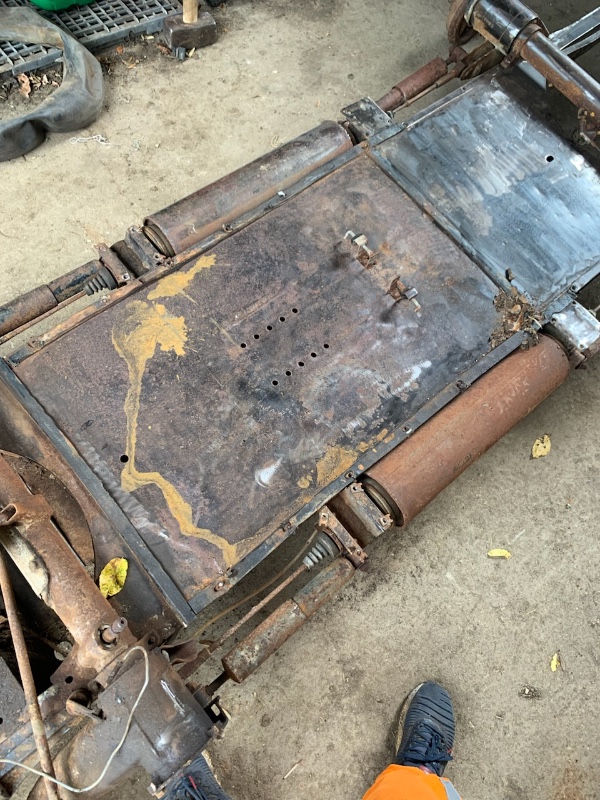

Un petit châssis en état moyen
Je vais le refaire
J ai ouvert la boite de conserve
Je vais changer les parties pourries et renforcer ou tout les châssis plient
Ma question pour faire des soudures en bouchonage vous faite des troues de quelle diamètre ?
