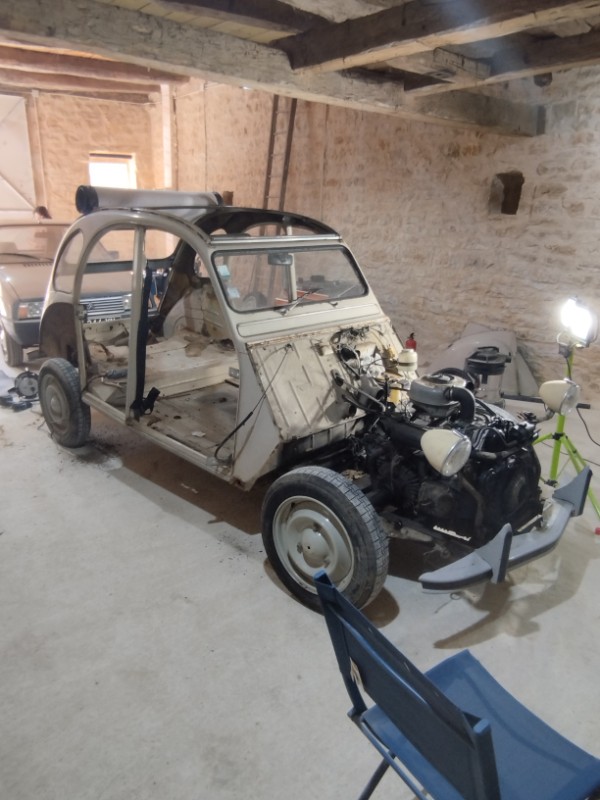

Restauration de notre 2cv avec ma femme, sortie moteur / boite, dépose des train avant et arrière, châssis en place pour bosser dessus.

Re: La 2cv 4 1975 de Arghuk
Impressionnant, rapide et efficace :like:
Dans 4 semaines, elle sera bien avancée !
Il y du travail à faire sur le châssis ( ou remplacement ).
Merci pour les photos :merci:

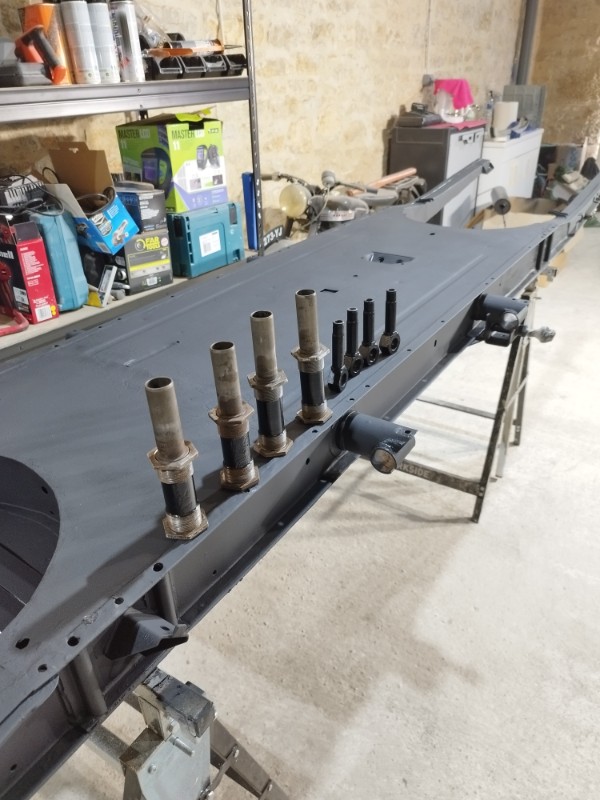

Le châssis a l'air éventré, tu vas lui ôter la tôle et inspecter le tout, j'espère que tu pourras le garder.
Dis moi, c'est un effet d'optique mais il le semble que se sont des pots de 130mm, non :???: à moins que se soit mes yeux qui fatiguent :cafe:

je conserve le châssis je change les toles, pots de 130 ? je sais pas .... pourquoi c'est pas d'origine ?

Oui mais de visu ils me semblent gros. Rien de grave ;) c'est pour ma curiosité.
Si je ne dit pas de bêtises
2cv, Dyane et mehari= pot de suspension en 110mm de diamètre.
Ami6/8, Méhari 4x4, 2cv Utilitaire, acadiane= pot de suspension en 130mm de diamètre.
C'est son chassis d'origine, ou a t'il été changé?

Je penses que c'est son châssis :D il est dans le même état que la caisse ! si c'est des 130 bah soit elle restera comme ça ou si j'ai une occas je changerais en fait je les mesureraient demain

Messages : 17058
Un vrai bloc opératoire, ton environnement. Y compris l'infirmière de bloc ! :gnark:
Un environnement qui donne envie d'avancer ... et ça avance ! :clap:

Oui elle a l'air très propre mais y a du taf, non deuches dissimule bien la corrosion.
Concernant les pots de suspension ils font 110 donc c'est bon.

:content: mes yeux fatiguent ;)
Tu vas faire un super boulot, bravo.

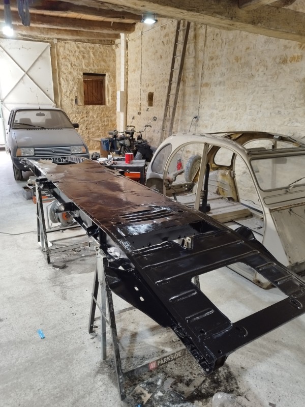

reste l'anti gravillons et c'est fini, châssis origine conservé

Châssis terminé, remontage en cour.

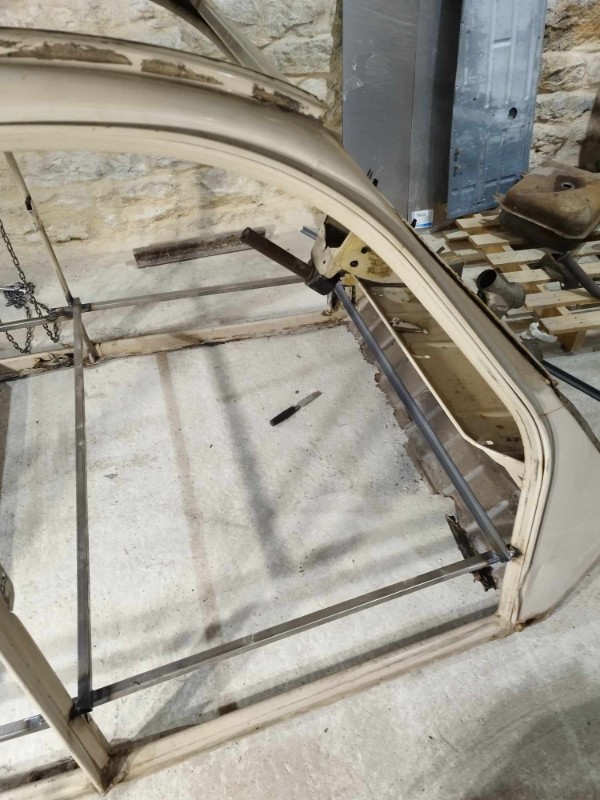

Structure soudée, planchés déposés.
