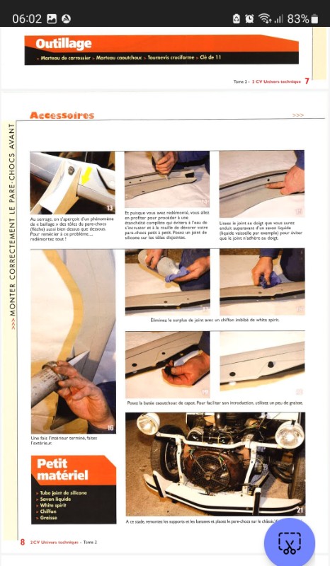

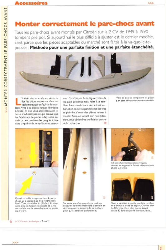

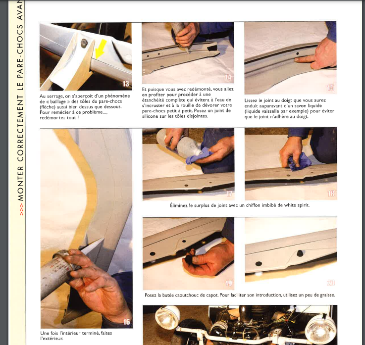

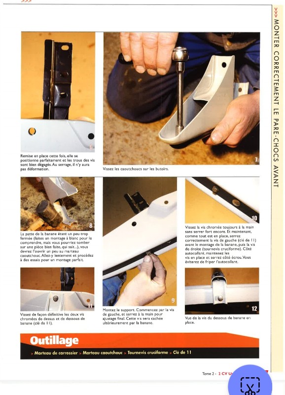

J'ai eu la même mésaventure avec un pare choc de chez MCDA "qualité origine".
J'ai bataillé sec pendant quelques heures...
En fait dans un premier temps, j'avais changé les supports aussi... à la fin, j'ai gardé mes anciens supports mais j'ai dû tout de même "adapter" :enerve2:
Bien sûr, dans ma précipitation, je n'avais pas vu, ni lu cet article de 2cvXpert... boulet

J'ai monté mon pare choc (vendu par Rénov 2cv) et j'ai aussi suivi l'article de 2cvXpERT, je n'ai eu aucun problème en ayant gardé les supports d'origine.

Merci pour le tuyau Eric!
Cela dit il est difficile d'y voir, en zoomant on perd la définition...
J'ai gardé mes supports d'origine, le pb est effectivement le pare-choc en lui-même car il ne se fixe plus sur les trous du châssis (sauf 2 ..)
Je crois avoir compris que la seule chose à vraiment modifier sont les supports ? Perso sur la mienne le PC "relève le nez" et les supports ne sont pas parallèles.

Hormis le fait que les supports neufs ont besoin d'être repris sur la face d'appui du pare-chocs, il n' y a rien d'autre à reprendre en théorie... en plus c'est un BURTON ton pare-chocs, ce fournisseur est fiable en général...Ce qui me laisse penser que le problème ne vient peut être pas de ton pare-chocs, mais de l'écartement des traverses du châssis qui ont, peut-être, subi un léger écartement... A ta place je contrôlerai ce point avant de modifier quoique que ce soit sur le pare choc...

Ainsi tu as pu constater un défaut de perçage. :like: Tu peux aussi valablement mettre une pâte silicone transparente sur les jonctions des tôles du pare-chocs, cela permet de rendre étanche cette jonction où l'eau ne demande qu'à stagner et favoriser l'apparition de rouille...
Messages : 9335
Re: Défaut sur pare-choc 2cv neuf BURTON
lucky40 a écrit : 22 juil. 2023, 18:19 Ainsi tu as pu constater un défaut de perçage. :like: Tu peux aussi valablement mettre une pâte silicone transparente sur les jonctions des tôles du pare-chocs, cela permet de rendre étanche cette jonction où l'eau ne demande qu'à stagner et favoriser l'apparition de rouille...
Tu parles du dessus du pare choc? Je m'interroge, comme le mien est neuf aussi, alors si je peux le faire :???:
@Eric ;
Tout est expliqué dans la bible que constitue l'excellent Tome N°2 de 2cvXpert :

Oui c'est prévu, pour l'étanchéification de cet endroit. J'ai généreusement enduit tous les corps creux que j'ai trouvé ailes démontées, et j'en ai balancé entre les éléments pieds de potence/PC/châssis. En plus le produit rentre tout seul ... :-)

:merci: @lucky40, en plus j'ai mis la photo, un peu plus haut sur le post... boulet que je suis. :content:
