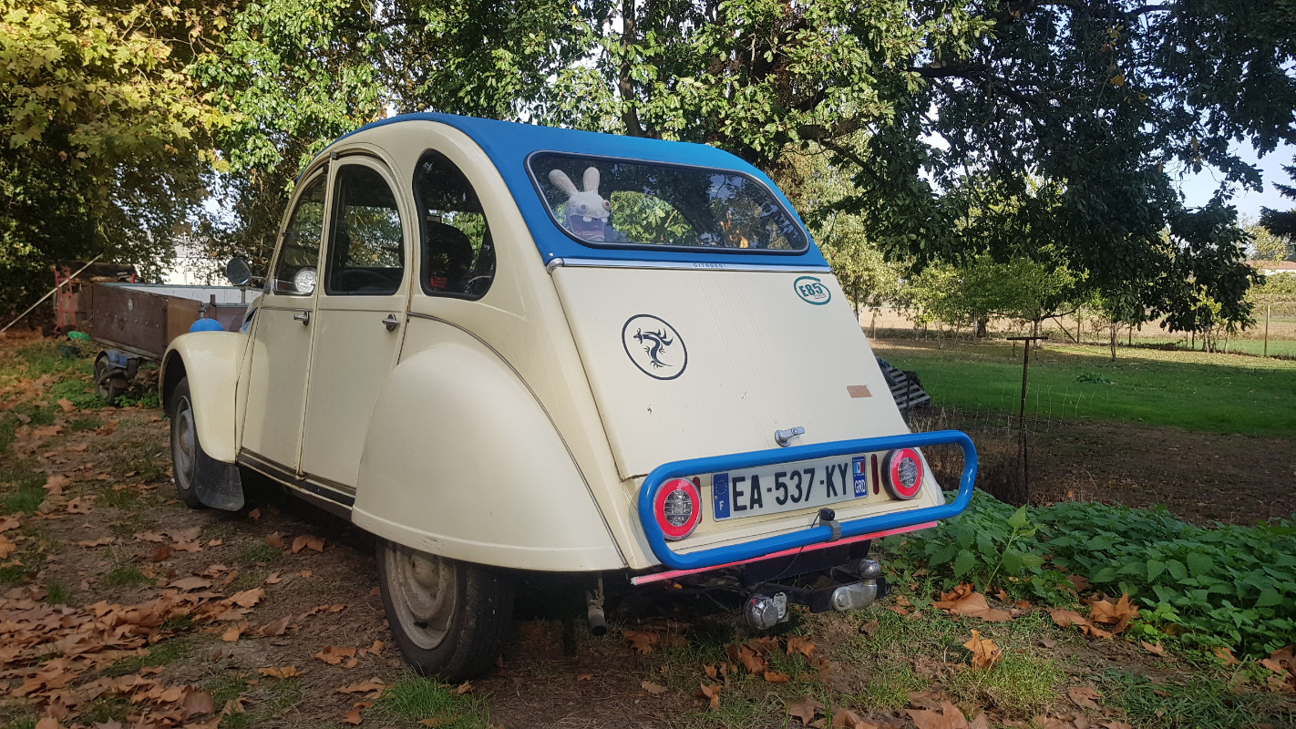

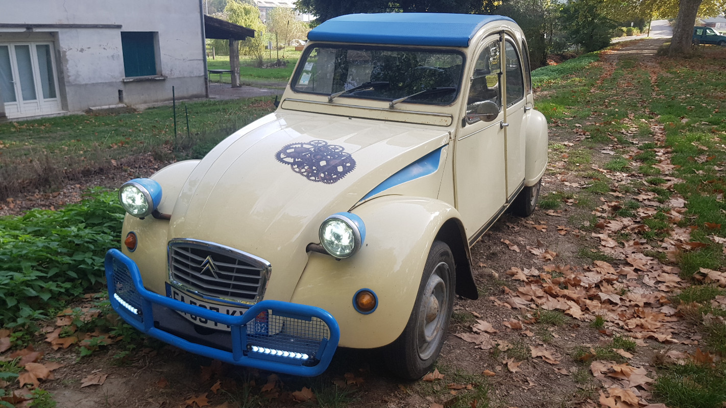

Deja... petites photos de ma 2cv quand elle etait encore toute belle :

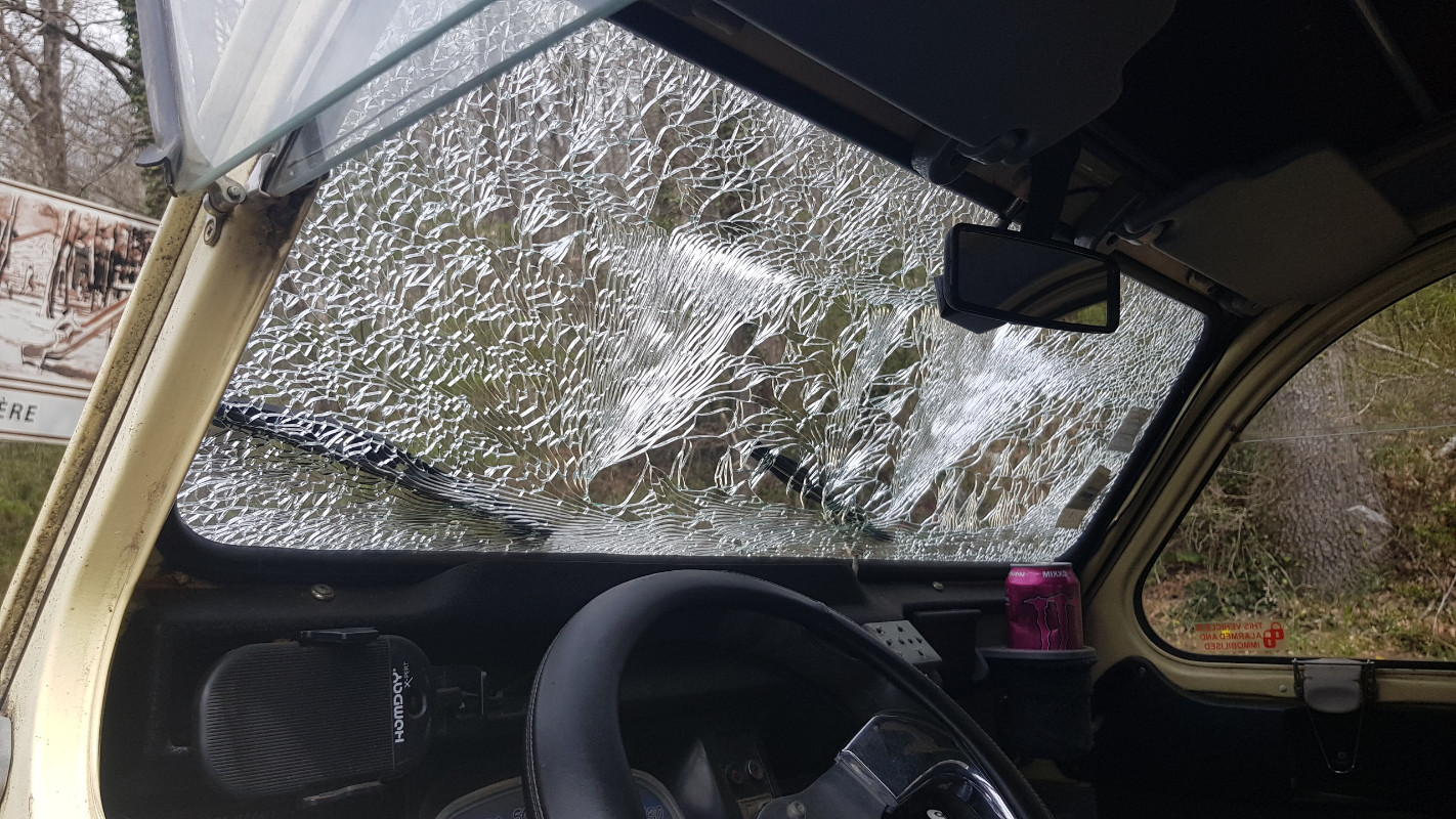

Et donc pour l'histoire... premier soucis...j'ai eu le malheur de croiser un semi-remorque comme on en croise tous les jours... mais cette fois ci :

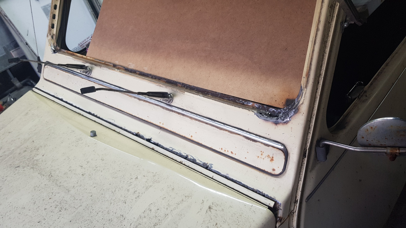

Mais bien entendu... une fois le joint de pare-brise déposé, je me rends très vite compte que la pose d'un nouveau pare-brise est impossible dans l’état :
N'ayant pas d'autres voitures et pas le temps de faire les travaux dans l’immédiat, je bouche provisoirement les trous au shaterton, je file a bricotruc chercher une plaque de plexi, et je me fait un pare-brise provisoire collé au joint silicone ...
Bizarrement ...ma deuch n'a jamais été aussi étanche !....

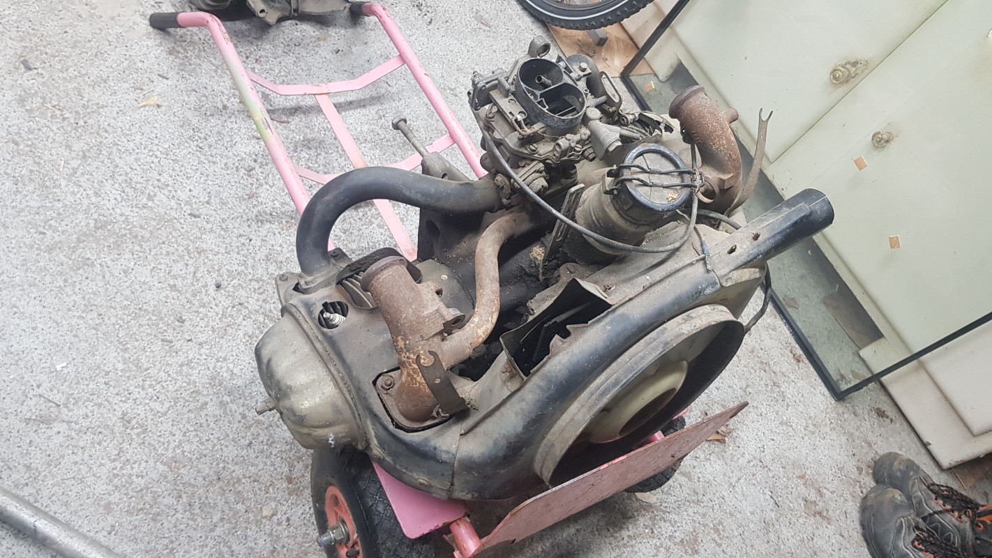

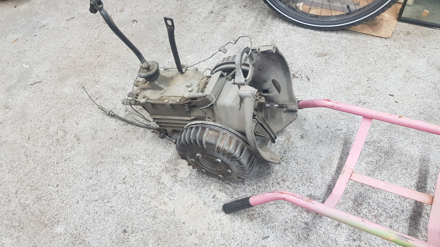

Et donc... une première recherche sur leboncoin et je trouve une boite a coté de chez moi
Je vais donc la voir, elle est niquelle !!! et je repart donc avec une boite, un moteur am2a complet, une sortie d’échappement, un volant moteur en rab et des enrouleurs de ceinture avant !! le tout pour 200€ !!!
Puis une autre petite recherche sur leboncoin. je déniche une Chevrolet nubira a 600€ avec CT dans un état plus que correct !!!
Bon ça m'enchante pas plus que ça je HAIS les modernes !!!
C'est parti, il est tans de mettre titine au repos quelque temps
ET voici donc ou j'en suis :

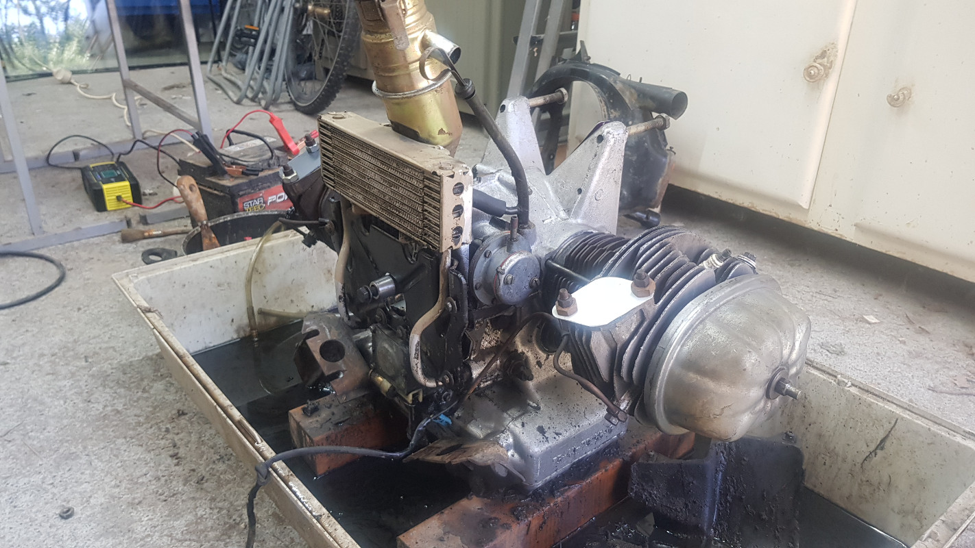

Le moteur et la boite a leurs arrivée :
Ouverture , contrôle et préparation de la boite ( un petit joint silicone sur le couvercle et le cul de boite ... ça fait pas de mal ) et bien sure ... un kit frein neuf avec excentrique SVP !!! :

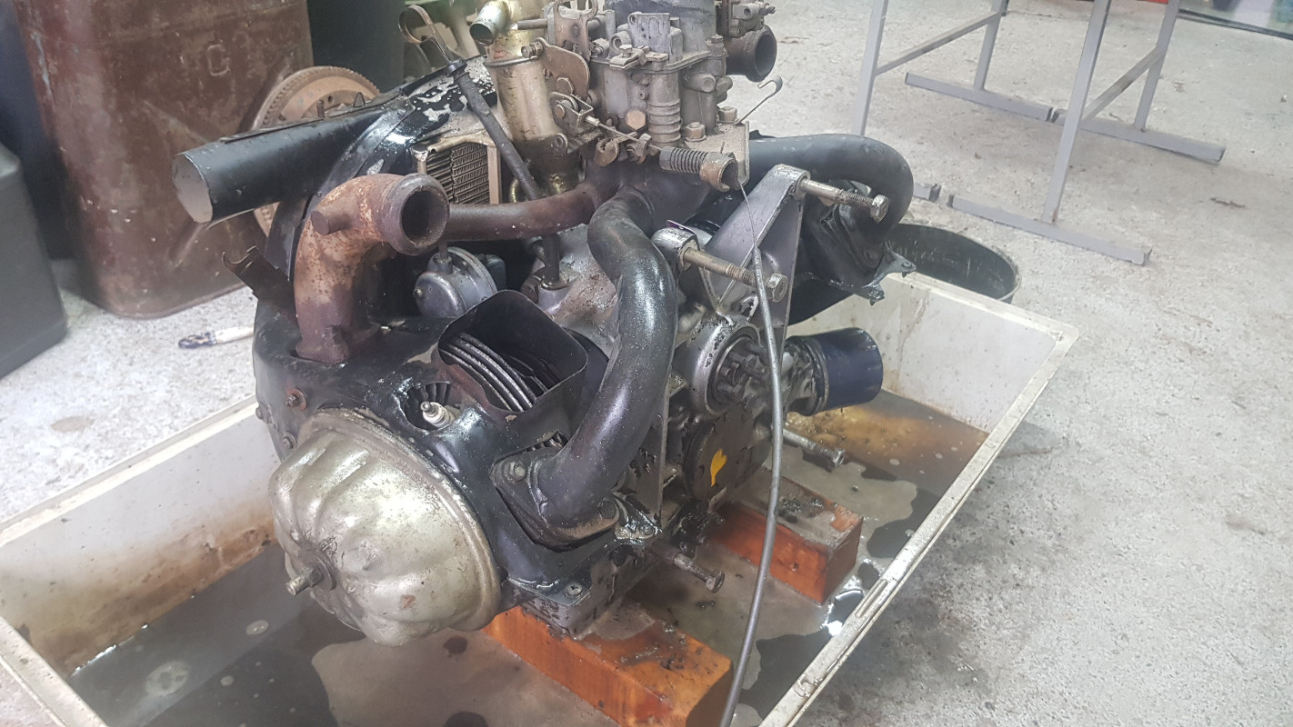

Puis... premier dégraissage du moteur : Et enfin... Démontage des couloirs de refroidissement et second dégraissage a la brosse a dent ....! :

Ca promet cette restau ...
Dis-donc, pas bcp de visi avec un pare-brise comme ça ! Ca doit faire un peu tout drôle quand ça arrive !

Oui ça surprend !!!
Pour rentrer... pas le choix il faut le finir avant de repartir sans rien...
Ca m'est dejas arrivé avec ma première deuch ... sauf que cette fois la,... le pare brise m avais carrément explosé au visage !!!
Heureusement... je portais des lunettes à l'epoque !...
Donc vus que nos pare brise ne sont pas feuilletés... si ça vous arrive... surtout ne JAMAIS rouler avec !!!

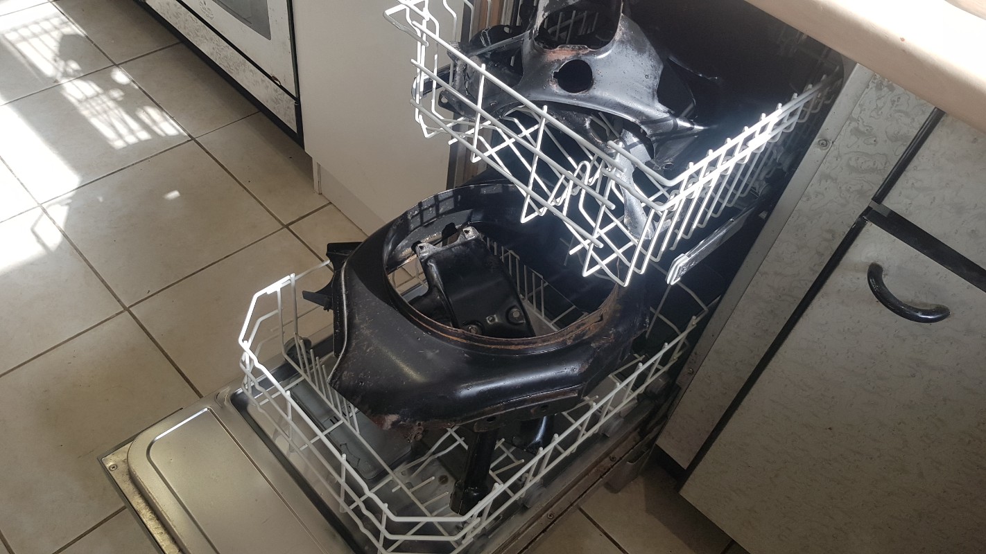

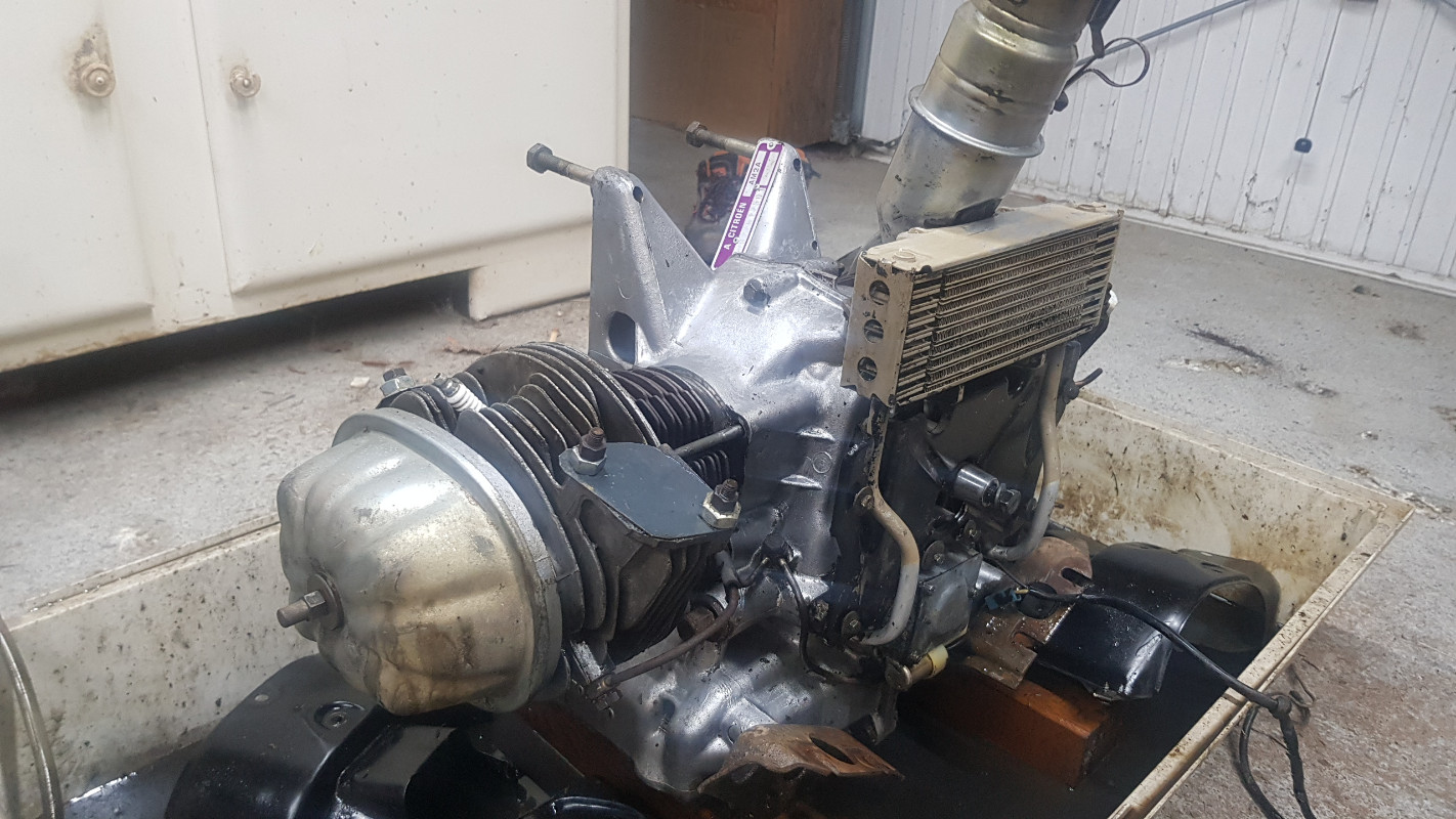

Et un petit coup sur la boite ... ça fait pas de mal...
En attendant que le programme intensif du lave-vaisselle finisse ....
EDIT :
Programme fini !...
Hop un couloir de refroidissement tout beau !
Et j ai même pas pouris le lave-vaisselle !...
Bon j avais enlevé le plus gros avant au dégraissant industriel...
Donc le lave-vaisselle pour la deuch ... je valide !!!
Dans la semaine je vais recevoir mes bombes de peintures haute température pour y mettre un coup ainssi que sur l'araignée d admission qui en a bien besoin ...
- Messages : 14963
Ha le nettoyage au lave-vaisselle !!akoirium a écrit : ↑18 juil. 2023, 10:08 Non je l enlève !!!

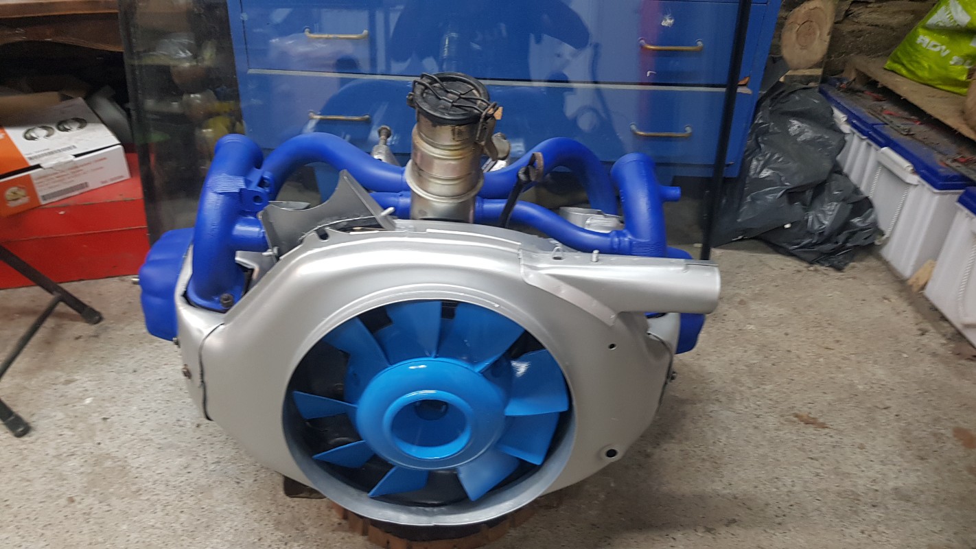

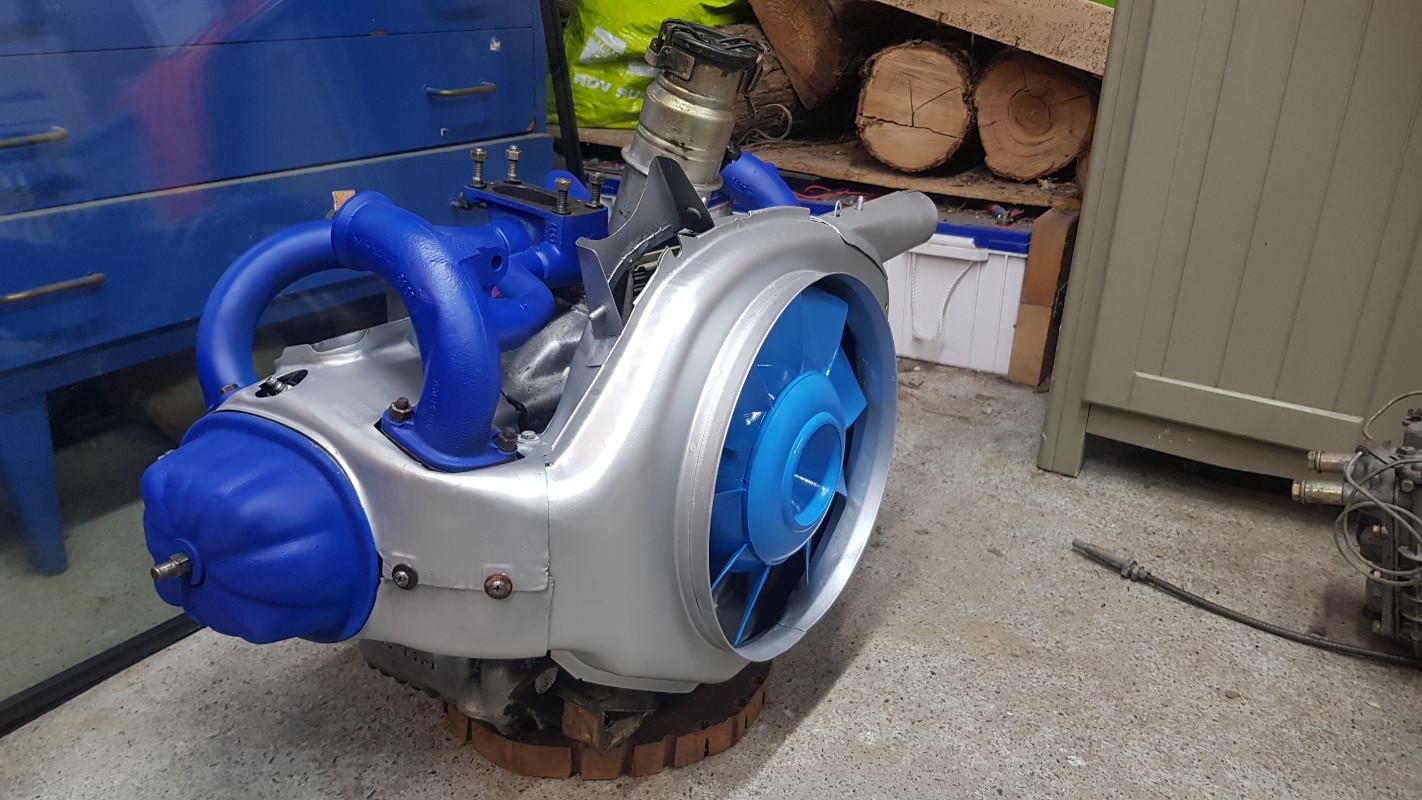

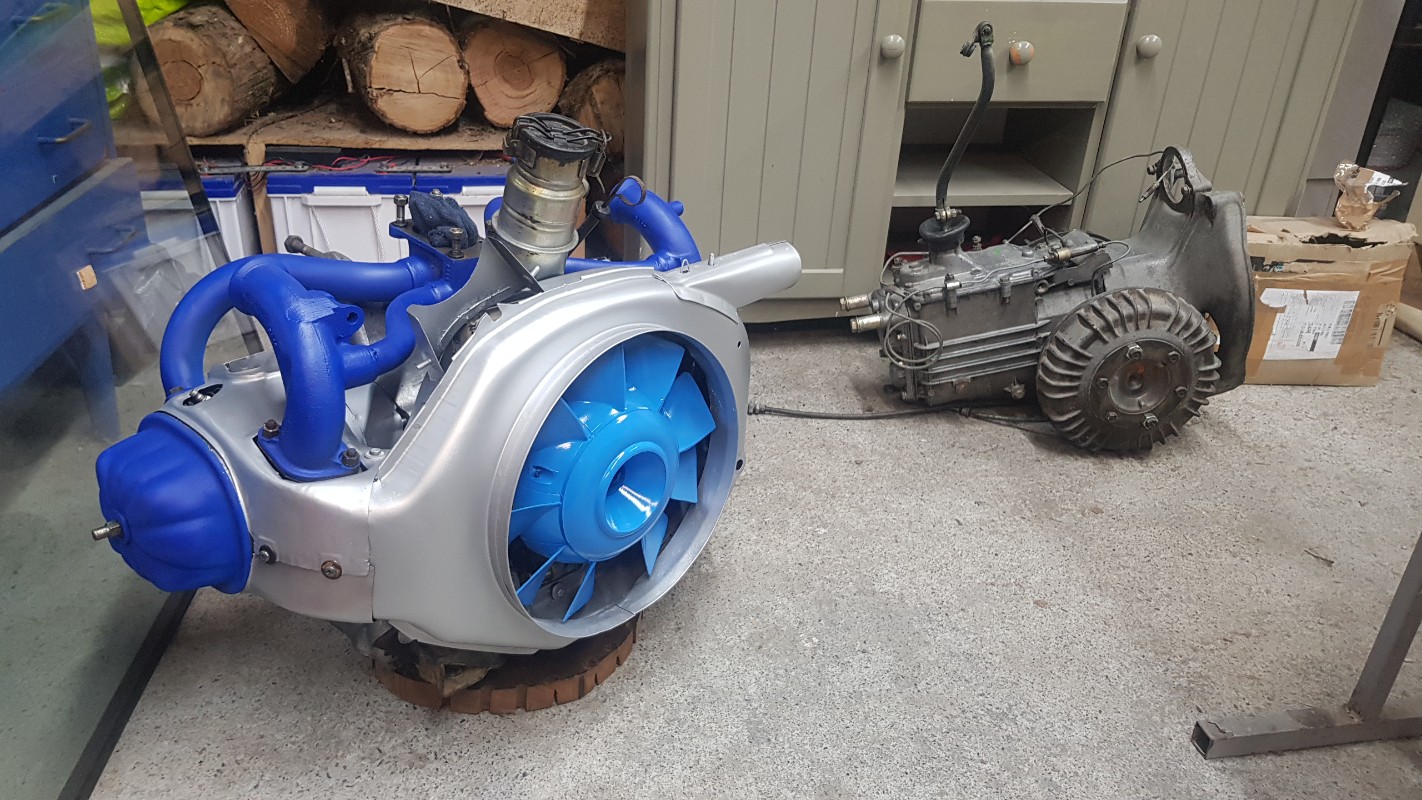

Mais... ce qui me console... c est qu'il commence à être beau ce moulin !!!! :
- Messages : 5908
Bonjour, tu a fait du tunning sur ton moteur, il est très beau et original le bleu et le gris vont très bien, bon courage pour la suite, surtout pour ton habilitation électrique, je l'ai passé aussi y a 3 ans le BH0, pour pouvoir entrer dans les TGBT,locaux HT et Transfo

Si non... oui .. . Je fait un peu de " kéké tuning "
Mais je l espère avec bon goût... le but etant que sous le capot.... ça ressemble à ce qu on voit de l extérieur
Mais le but premier de cette mise en peinture est quand même de protéger le mieux possible de la corrosion...
Mais si en plus ca fait joli et que ça claque ! .... pourquoi s en priver ?

- Messages : 7518
- Âge : 50
très sympa, bravo.
En effet avec l'extérieur ça va être sympa.
Tu vas traiter la boîte aussi?
Au moins une peinture gris métal?

Non ... malheureusement... pas les moyens pour la boite ...
Rien que pour le moteur il y en as pour 30 € de bombe de peinture haute température...
Donc si je dois faire la boite... je me retrouve hors budget alors que je suis dejas dans le rouge ... juste pour faire joli...
Car la boite elle rouille pas ... il n y a pas d histoire de corrosion...
Je n ai peint que les pièces en ferraille... le reste n en vaut pas le coup ...

Bon j avance doucement !...
Pas par manque de temps... mais par manque de moyens ...
Donc la je suis un peu bloqué pour ce mois ci....
Car plus j avance et plus la liste du matos et de pièces s allonge !...
Il me faut donc... :
Une clé dynamometrique pour un resserage des culasse...
Ce qui vas me permettre de faire mon réglage des culbuteurs avec mon jeu de cales tous neuf...
Et donc... vu leurs états... des joints de cache culbuteurs neuf ...
Puis il vas falloir penser à un kit embrayage neuf... car j ai vraiment pas envie d avoir a redéposer le moteur pour ça dans 5000 bornes...
A cela ... tans qu a faire... un kit de mousse de volet de chauffage... ça m évitera un certain temps d utiliser la technique des balles de tennis dans les aérations pour ne pas crever de chaud en été...
Après cela.. un kit mano pour tester la compression du moteur avant de le monter sur un banc à base de palettes et donc vérifier que le moteur tourne bien ...
Oui je veut le faire péter avant montage dans la voiture !.. .
Donc pas facile financièrement car je suis actuellement au chômage car je n ai pas le droit de travailler !
( mes habilitations électriques sont périmées mais grâce nos merveilleuses administrations.... je dois faire refaire ma carte d identité pour pouvoir utiliser france conect, qui me permettras d avoir accès à mon cpf , me permettant de payer les habilitations électriques inutiles, me donnant ainsi le droit de travailler !... et ça c est la version courte car en réalité... c est bien plus complexe que ca !!!! )
Vive la france !!!!
ou alors de l'an 2030
- Messages : 14963
Moi, j'en vois 3, non ?
On dirai que le ventilo n'est pas du même bleu que l'araignée. Ou alors, c'est un jeu de lumière ...
En tout cas, beau moulin, très original.

Oui le ventilo...est en plastique donc je pouvais pas le peindre avec la peinture ht...
Mais c est le même code RAL que le bleu a l extérieur
C est la peinture HT que j ai pas trouvé de la même couleur...
Faut dire qu il y a pas grand choix ...
- Messages : 14963
Ha ben le rendu n'est pas du tout similaire ...
- akoirium
- Messages : 658
- Ma deuche : 2cv6 1978
- Localisation : albi
C'est le ventilo qui as le même code RAL que mes parties bleu de la carrosserie....
ce code n'existe pas en peinture haute température...
c'est dejas galère de trouver du bleu en HT !....
Mais bon ... c'est pas trop choquant et ca rends qq même bien ...
Et puis de toute façon ... un capot de 2cv en plexi ca n'existe pas il me semble
