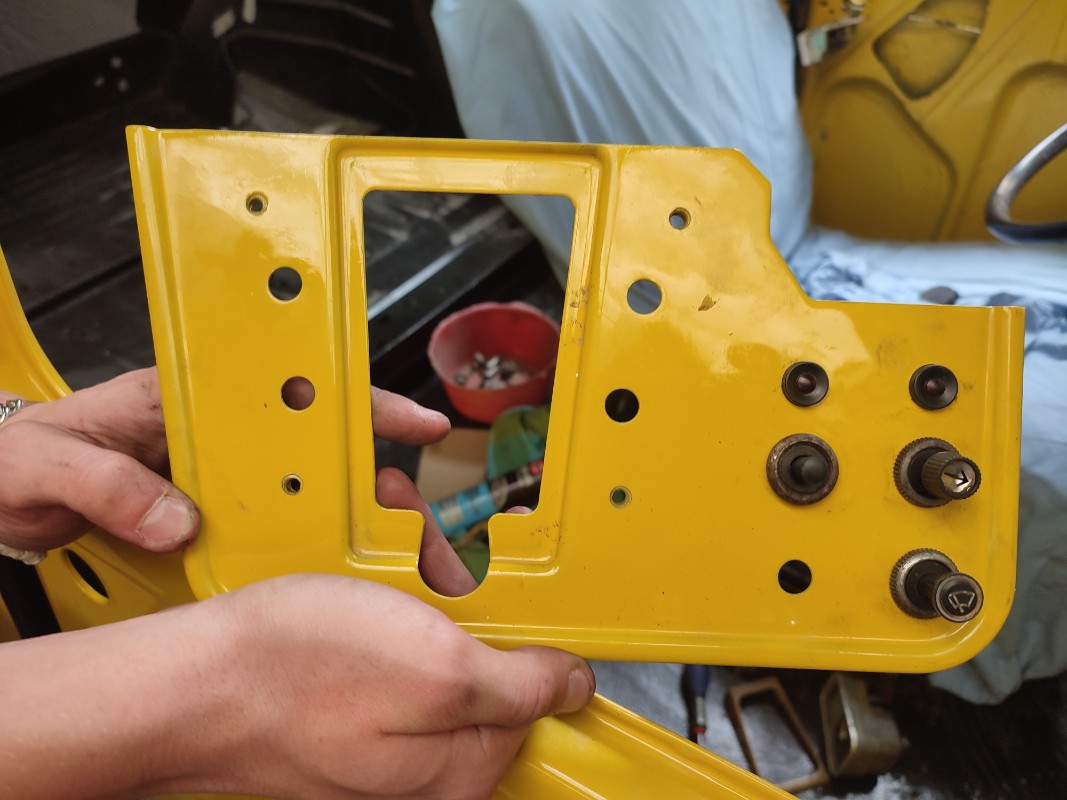

J'ai hérité d'une deuch en pièces détachées et étant novice je me galère un peu.
Donc voilà cf, la photo il me manque des éléments pouvez vous me dire :
- quels sont les éléments manquants
- Ou puis je les trouver
Merci de votre aide

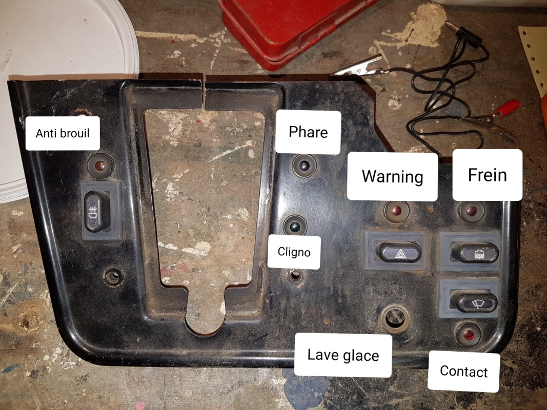

Pour répondre à ta question, je dirai :
- Le compteur ! :gnark:
Ensuite, en fonction des années et des modèles :
- un voyant de phare bleu
- un voyant clignotant/feux de détresse vert
- un inter anti-brouillard et son voyant sur le côté gauche
- en bas à droit en général le voyant de pression d'huile
... bref plein de possibilité.
Voilà mon TdB :

C'est cool merci, je vais commencer par aller voir le modele ça nous en dira plus.
Pour ma part je n'ai pas de bouton carré.
en effet je vois qu'il y a pas mal de possibilité
