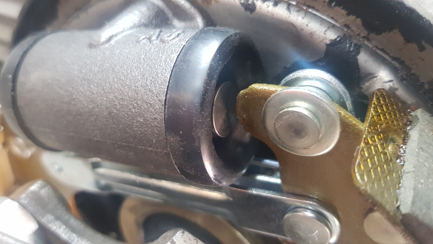

Sauf que ... je trouve les pistons du cylindre de roue très loin des mâchoires :

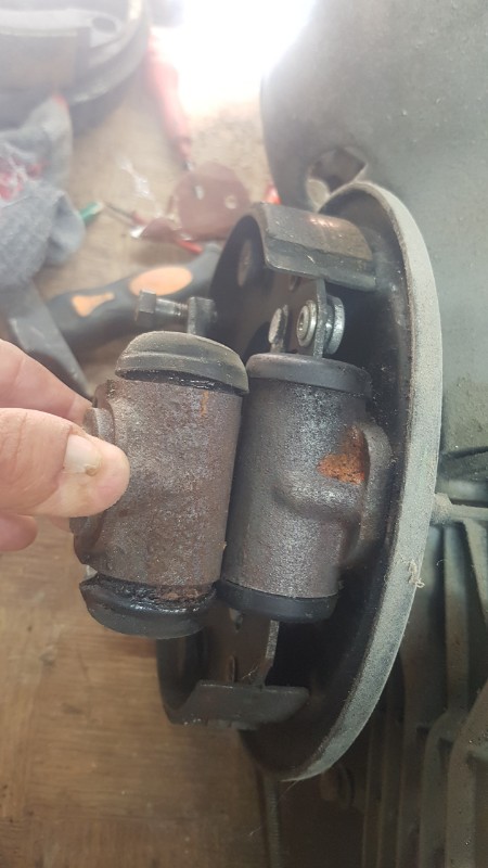

De plus ... je constate que les cylindres qui était montés sur cette boite sont légèrements différents ( pas la même longueur ) a droite et a gauche :
C'est grave ? ... je me suis du coup planté de kit ? je dois renvoyer les cylindres et en commander d'autres ou bien ca le fait qq même ??? :enerve2:

Essaye de retirer les joints cache-poussières et remonte tes cylindres de roue , ils sont souvent trop rigides et repoussent les pistons trop loin ; si ça marche remplace les par les anciens .

Mais les pistons bougent bien quand j appuis dessus et reviennent bien...
Je précise qu il ne sont pas encore alimenter en liquide...
La boite est déposée...
Ce que je voudrais savoir c est si c est normal avec des cylindres neuf et si les pistons sont assez longs pour aller chercher les mâchoires une fois qu'ils seront en fonction ?

Je vois que tu as des centreurs et pas des exentrique donc si tu as juste monter avec les escargots au mini tes mâchoires sont plus proche que les miennes...
Du coup c est peut-être normal chez moi puisque j ai fait les réglages...
Mais j aimerais confirmation avant de monter l autre coté...
Pour info une fois les réglages fait, j ai environ 5mm d espace entre les pistons et le bout des mâchoires...

Bon ... à force de fouiller sur le forum... je pense avoir trouver la réponse à ma question dans un autre topic :
https://forum.2cv-legende.com/viewtopic.php?t=11667
Sur cette photo on vois bien que une fois les réglages fait... les pistons ne touchent pas les mâchoires...
Donc à priori.. c est normal ;) ...
Allez...zouuu!... au boulot... je passe a l autre coté ;)
