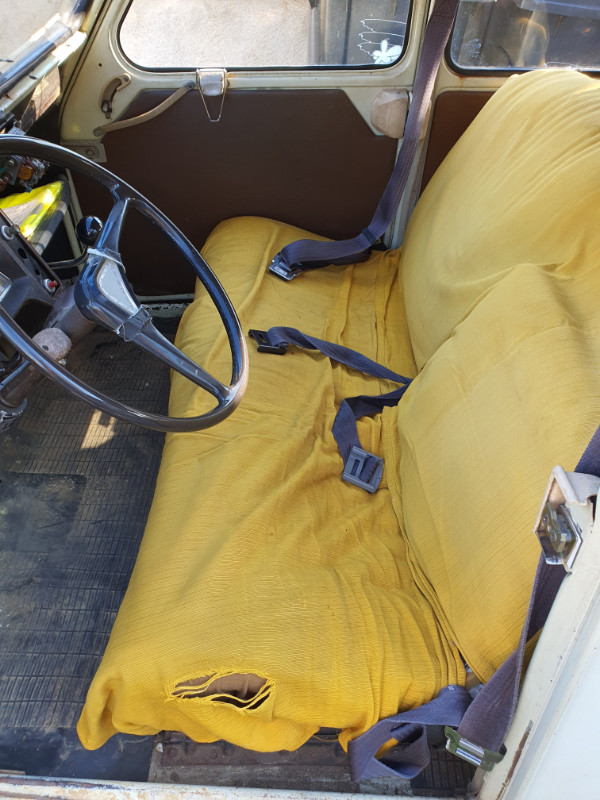

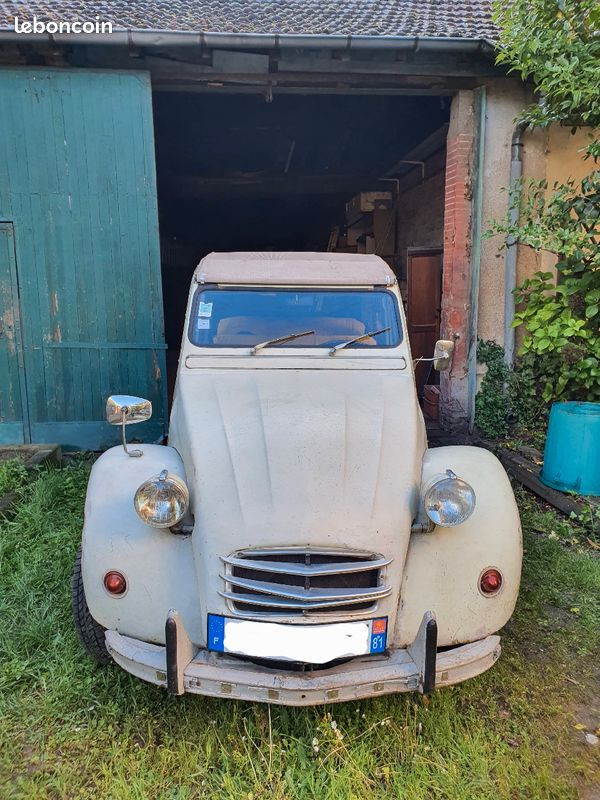

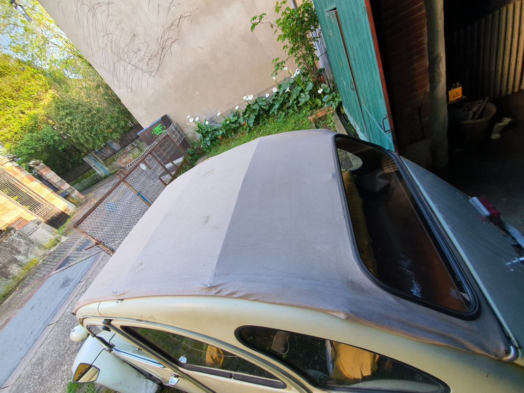

Il y a celle-ci dont l'annonce est parue voici trois semaines et qui n'est pas partie, sans doute à cause du prix, trop élevé (3 800 € !)
Comme elle est à 200 km de chez moi, je voudrais prendre quelques avis avant d'aller la voir. La vendeuse me semble de bonne foi, et plutôt sympathique, c'est déjà ça !
Quelques photos de ce modèle 2CV4 de 1974, avec des bosses un peu partout, un pare-chocs et une capote à remplacer, un intérieur à refaire, un plancher ??, des freins HS, des phares qui éclairent mal, des serrures qui ne ferment plus, ect...
En photos ! Merci de me dire ce que vous en pensez.
J'avais l'intention, après être allé la voir, de faire une offre inférieure de 1 000 € au prix demandé

Demande des photos du châssis, des planchers, des passages de roues, du fond de coffre.
Ou alors, fais une ballade et vas voir de visu ... ces parties là !

Oui il y a du travail mais il y a l'air d'avoir de la carrosserie... et là ça chiffre vite, très vite.
Si tu as le temps et les compétences, pourquoi pas mais pas à ce prix...

Bonjour à tous, merci pour vos réponses,
J'ai demandé d'autres photos des planchers et des dessous... Je les attends...
Oui, je suis d'accord avec vous, je peux aller la voir, et j'en aurai ainsi le cœur net...
400 km aller-retour pour rien... J'attends encore les photos quelques jours, et j'aviserai.
Mais, de toute façon, elle est trop chère, c'est la raison pour laquelle elle n'est pas encore vendue...
Dès que j'aurai du nouveau, je vous en informerai...
En tout cas, merci pour vos avis qui ont confirmé mes doutes et bon dimanche à tous !
PS : j'ai, hélas ! des compétences limitées en matière de carrosserie... Donc, prudence...

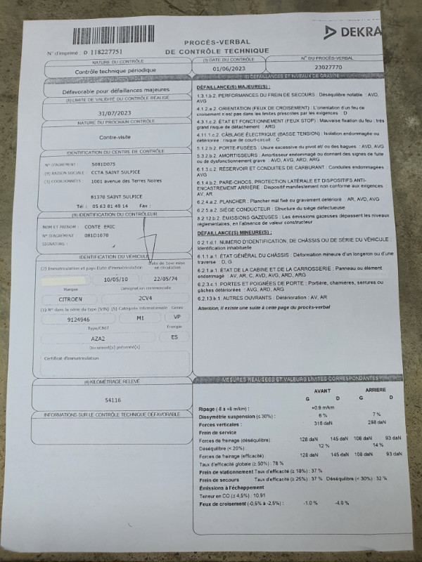

A la lecture du contrôle technique, il faut tout revoir sur cette 2cv4. Désolidariser la caisse du châssis. Remplacer certainement beaucoup de pièces et on ne parle pas des pots de suspension, des canalisations d'essence et de freins, des pneus etc...Pour peu qu'il faille remplacer les planchers, pédales et latéraux comme c'est souvent nécessaire, on va vite atteindre quelques milliers d'euros en restauration...pour la caisse et le châssis, je ne parle pas du moteur qui doit aussi avoir besoin d'un bon lifting...
3800 euros : bien trop cher...

Merci Lucky, c'est très exactement ce que je viens de répondre à la vendeuse, qui, je le répète, m'a l'air sympathique et sincère.
Elle vient de m'envoyer quelques photos supplémentaires, qui confirment nos doutes : le plancher a été "réparé" avec des bouts de tôle, plus ou moins ajustés (plutôt moins que plus ;-)
Je ne lui en ai même pas proposé un prix, j'attends sa réaction, car je suis certain de ne pas être le premier à le lui dire, et à passer outre... Franchement, ce n'est pas beau !

Même si la réparation du plancher semble à peu près correcte ( visuellement j'entends...) Les photos confirment que les trois planchers sont à remplacer. En croisant les doigts que le châssis n'a pas trop souffert lui aussi ( les tôles rajoutées ne laissent rien présager de bon)...La voiture est sauvable quoiqu'on dise. Je parle en connaissance de cause ayant eu à faire des restaurations bien plus problématiques que ne le laisse prévoir cette 2cv4 (voir mon post dans Restauration en cours). Pour ma part, en ayant à l'esprit que la carte grise ne posera aucun souci et qu'elle correspond bien aux plaques d'identification de la voiture, j'en proposerais 2000 euros, et c'est bien payé ! Mais c'est juste mon avis...

Pour avoir la même et pour avoir malheureusement restaurée 2 fois, je pense que moi non plus je ne proposerai pas 2000€.
Même pour un bricoleur (pas mon cas) il y a beaucoup de travail et de pièces, sans compter les surprises (pot de suspension, déjà évoqués, frotteurs.....)
En admettant que le châssis soit bon....pour l'instant il y a de fortes chances que cet état ne dure pas.
Sur la mienne d'origine le N° de châssis était gravé sur le plancher gauche.
Donc s'il y avait changement ou réparation par une plaque le N° disparaissait et certains re gravaient où ils pouvaient et par moment cela donnait des trucs surprenants.
