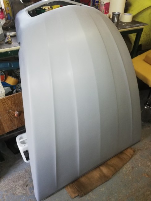

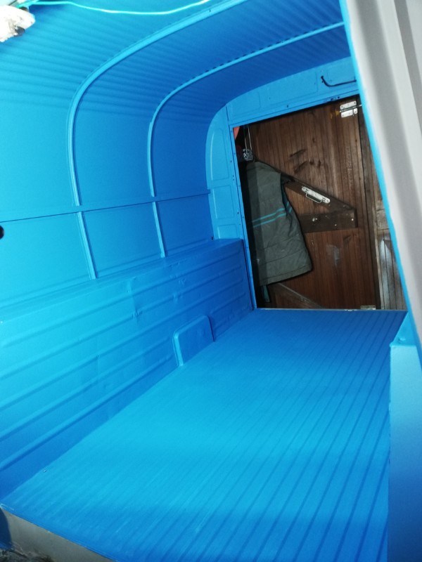

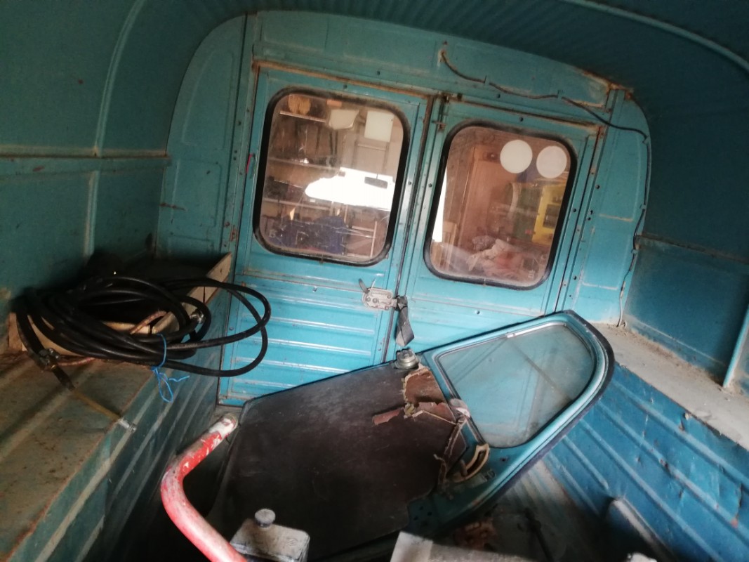

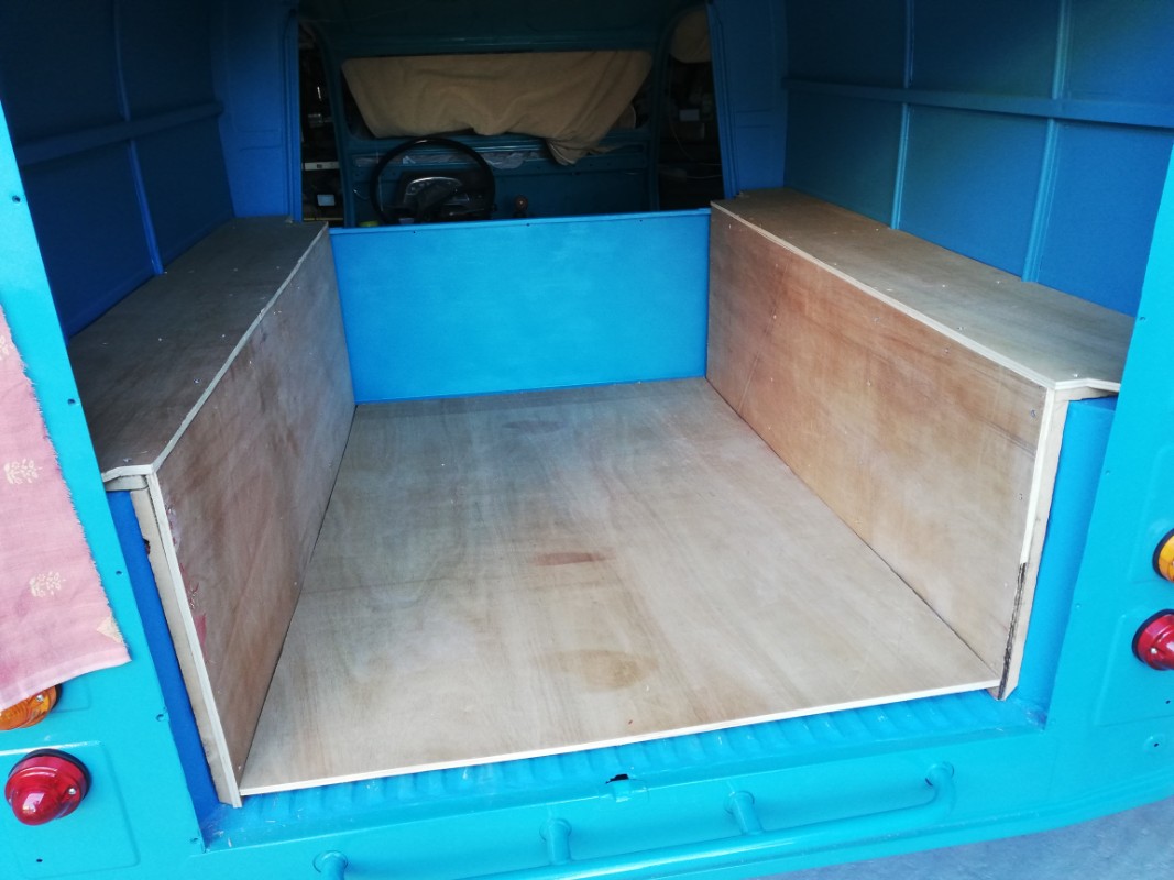

La Bleuette bleuie : J'en ai terminé avec l'intérieur de l'AK et le capot est prêt aussi :
Avant : Après : J'attends que le peintre passe voir le travail et qu'il me donne son tarif pour la peinture finale.
L'intérieur est un bleu clair un peu plus soutenu que le bleu pétrel, mais franchement je pense que je vais laisser en l'état...d'autant que tout le plancher et les passage des ailes vont être recouvert d'un plancher bois.

bravo pour ton intérieurlucky40 a écrit : ↑27 juin 2023, 20:39 Bonsoir,
Avant : IMG_20200810_113752.jpg
Après :
entre l'avant et l'après il n'y a pas photo ( ou justement si
j'aime bien la couleur clair ça fait paraitre plus grand,
et cela fait encore une 2cv de sauvée et qui va se conserver.

Franchement ça rend super bien cette couleur
- Messages : 9483
Déjà, comme quoi...
Pas mal la couleur, cela ne choquera pas du tout.

Non ça devrait aller ...d'autant que l'intérieur sera quasi invisible vu que mon AK 400 n'a pas de vitres latérales...c'est aussi pour cette raison que je me suis autorisé une légère non conformité de couleur avec l'AC 643 qui sera appliquée sur l'extérieur .

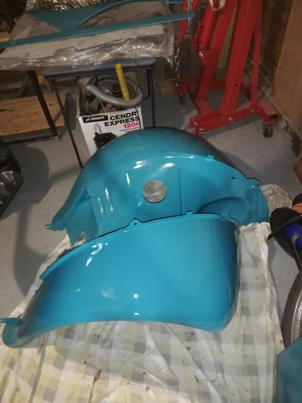

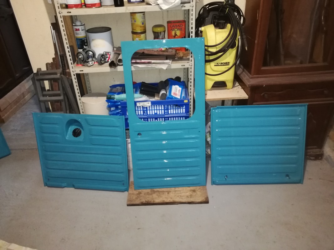

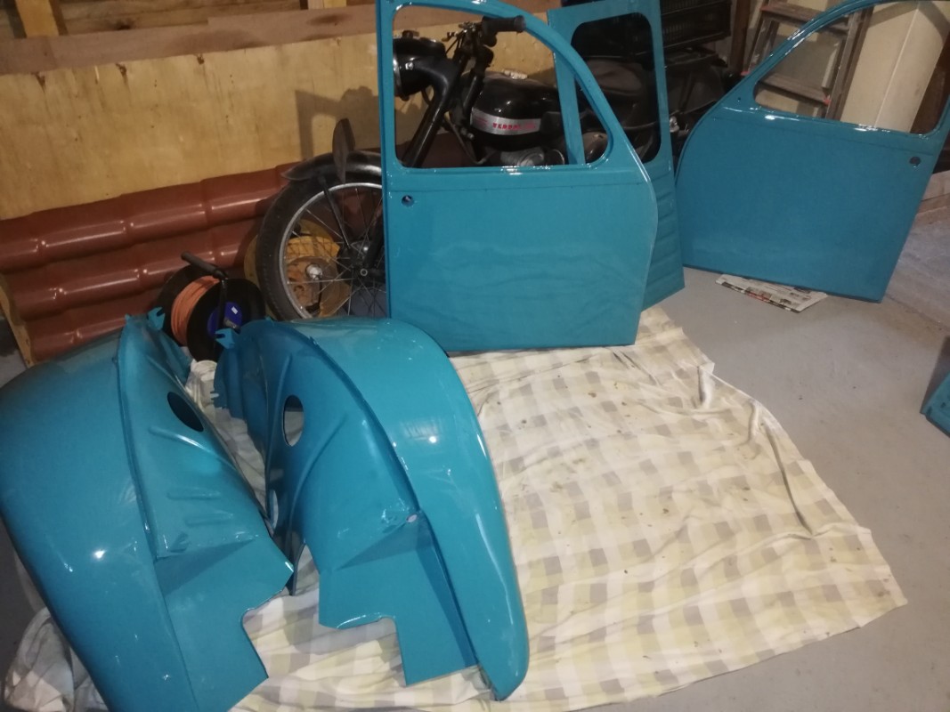

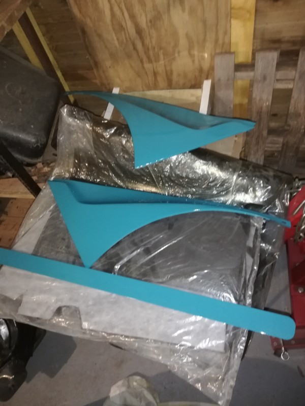

Salut les gars !
Je remonte mon post de la restauration. Je n'avais rien à dire vraiment sur cette dernière étant pris essentiellement par les travaux de ponçage, apprêtage, ponçage etc...fastidieux et chiant au possible! cela fait bien 4 à 5 mois que je travaille sur la caisse et les éléments amovibles , phares, joues d'aile, ailes , portières, panneaux latéraux, portes arrières ...
J'ai terminé ce travail aujourd'hui et ces éléments amovibles vont partir chez le peintre la semaine prochaine.
Pour te répondre Didier, avec du retard à l'allumage, pardon ! je n'ai pas encore fait de photos sauf partielles : Je commence à réfléchir au remontage des pièces en commençant par l'arrière; Didier , j'ai deux questions à te poser :
-Comment fixer les catadioptres sachant que les trous à l'arrière qui sont sous les feux donnent à l'intérieur du caisson arrière et sont donc inaccessibles ? Faut il poser un insert ?
-Comment as tu fixé tes bavettes à l'arrière ?
Voilà ces questions concernent plutôt les AKAïstes qui savent de quoi je parle, mais toutes les idées sont bonnes à prendre.

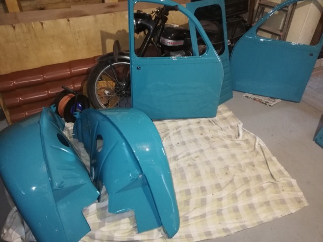

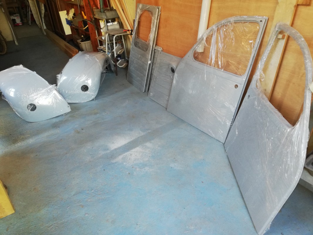

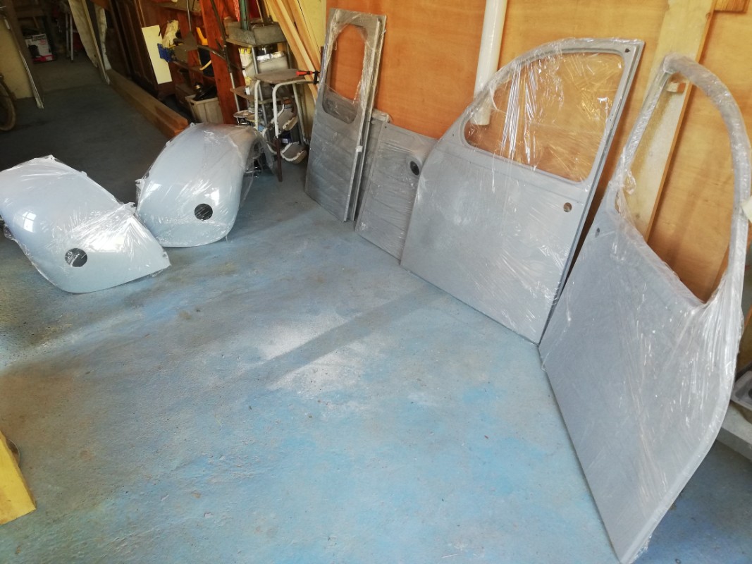

Pour ceux qui voulaient des photos...
Les pièces sont prêtes pour la peinture et partent demain vers leur cabine d'habillage...
j'ai résolu le petit problème de la fixation des catadioptres. Par contre j'attends toujours les indications des AKAïstes pour la fixation des bavettes arrières...
- Messages : 9483
Voilà tout bien empaqueté
Quand on nous aurons de nouveau le plaisir de les voir, elles seront toutes belles

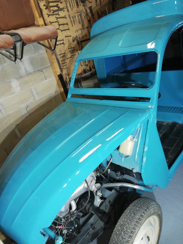

Salut Losekem,
Merci pour ta réponse. Bavette, pas bavette, c'est effectivement une affaire de goût. J'ai trouvé la solution pour la pose. Je ferai un petit reportage de la solution que j'ai adoptée...
Je commence déjà à remonter les pièces une à une. C'est un travail plaisant comparativement aux travaux d'Hercule que sont le ponçage et l'apprêtage de la carrosserie...
J'ai remonté les clignotants et feux arrières, la plaque d'immatriculation, l'éclairage de plaque d'immatriculation...je vais monter les bavettes arrières.
Mes clignotants fonctionnent , les feux stops aussi, la klaxon également, par contre pas les veilleuses...je pense que cela vient du fait que seul l'arrière est monté et pas l'avant puisque mes ailes sont à la peinture...
Je me demandais cet après midi dans quel ordre il vaut mieux procéder pour remonter :
1-Le volet d'aération et sa grille et son mécanisme d'ouverture
2-la pièce qui sert à diriger l'air chaud à l'intérieur de l'habitacle
3-Le moteur d'essuie-glaces
4-La planche de bord
5-Le compteur de vitesse
6-les garnitures intérieures à coller
7-Le déflecteur d'air chaud
J'aurais tendance à procéder dans l'ordre énoncé ?
A votre avis ?

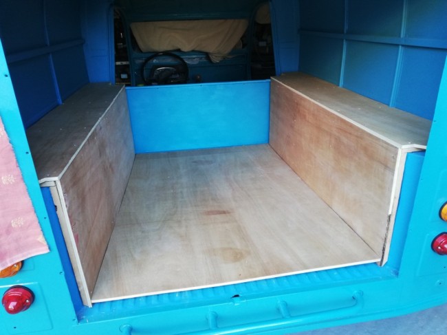

Pour les passionnés de photos :
Cet après midi confection et mise en place de l'habillage bois de l'"arrière de l'AK : Je suis assez satisfait du résultat ... Il manque encore quelques finitions, baguette à angle droit, quart de rond ...pose d'un vitrificateur solide...
Et cerise sur le gâteau...du jour , j'ai récupéré mes pièces de la peinture :
Y'a plus qu'à ...
Si cela intéresse quelqu'un, il me reste deux bombes de peinture de Rénov 2cv et 1 pot de peinture d'un litre avec 250 cl de durcisseur de chez Méhari 36 le tout en AC 643 : Bleu Pétrel of course. Je n'en aurai pas l'utilité...
Y'a plus qu'à ...
- Messages : 17058
Chouette, ça pète ! Autant le bois que le bleu.
Beau boulot.
Beau boulot.
- Messages : 9483
Très joli rendu, le peintre a fait du bon boulot.
Ton habillage en contre-plaqué est sublime, ça fait envie
Bonnes suites.
Bonnes suites.
