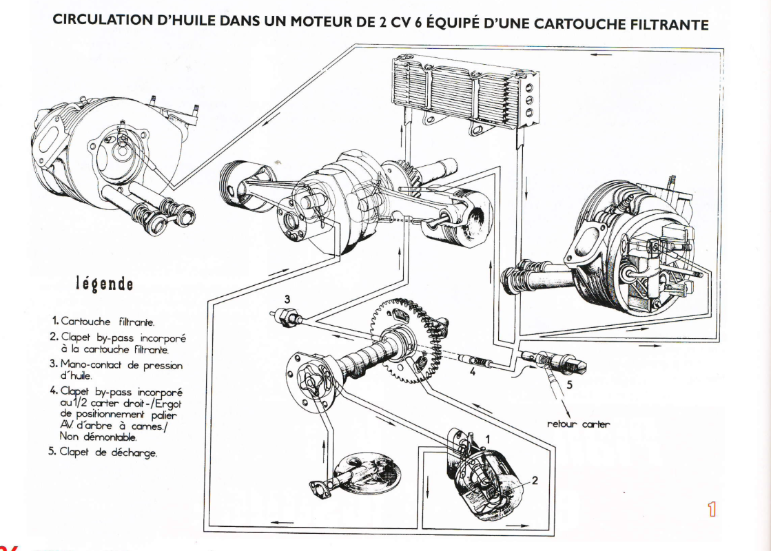

Zamzam, j'ai une autre version qui me parrait expliquer les symptômes mais seul le démontage tranchera. Peut-être faudra-t-il rester un peu patient car ce week end je ne suis pas chez moi et je ne trouve pas cette pièce en vente. Je viens de laisser un message sur le bon coin à quelqu'un qui a un clapet complet.
Je regardais le schéma du circuit ce matin. Si mon radiateur était bouché la température de l'huile s'envolerait. Hors après 1 heure de route elle était stabilisée à 90°C. Le deuxième point c'est que j'imagine que la pression monterait très haut instantanément car le bouchon empêcherait l'huile d'avancer. Elle grimperait jusqu'à faire declencher le bypass pour revenir à une valeur normale.
Par contre, si tu pars du principe que le clapet de décharge est bloqué ou se referme mal, j'ai l'impression que par gravité et lors d'une pause longue (une nuit par exemple), toute l'huile du radiateur et des parties supérieures se viderait dans le carter car le robinet de retour est ouvert. Donc en allumant, la pression reste basse tant que je n'ai pas tout rerempli, puis devient normale. Ça me paraît plus proche de l'expérience car les vidéos que vous voyez au dessus sont après une nuit. Les autres demarrages ont une extinction du voyant plus rapide.
Bon en tout cas je vais essayer de le faire ce week end, on verra bien.

pour moi, le by-pass interne sert à éviter une surpression qui pourra faire éclater le radiateur d'huile si celui était bouché. Toute l'huile passe par le radiateur (sauf celle pour le palier arrière du vilebrequin).
Laurent,
Je doute, dans ce cas il ferait double emploi avec le clapet de décharge dont la fonction est d'empêcher une montée anormale en pression.
Plus j'y réfléchi, plus j'ai l'impression que son circuit se vide lorsque le moteur est arrêté et c'est le temps nécessaire au remplissage et à la montée en pression qui donne ce retard aux indicateurs. Le radiateur est placé bien au-dessus de l'axe du vilebrequin ; si ce clapet est vraiment un "by-pass", alors il sert à court-circuiter le radiateur au cas où il se colmaterait. Mais ce que je comprend du circuit, sur le schéma, ne correspond pas ...
François
Re: Alerte Rouge Pression D'Huile sur 2cv 6 Club 1982
Pour moi le by pass permet, en cas d'obstruction du radiateur, d'ouvrir un circuit de secours qui permet de continuer à graisser le palier avant et les culasses ... :pense:

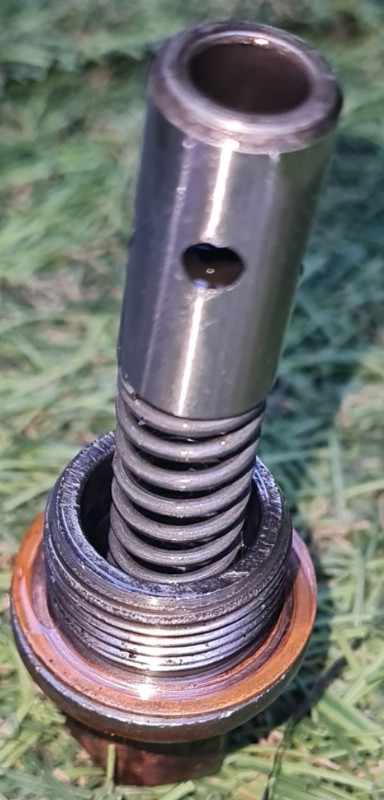

Bon voilà c'est fait. ça va être assez long donc accrochez vous :
Tout d'abord, vu le manque d'info sur le net, j'ai pris des photos pour ceux qui voudraient se lancer
  • Nettoyage du Clapet de Décharge
0) Localiser le Clapet
Il se trouve à proximité du cylindre côté passager
1) dévisser le bouchon : Embout 17mm
2)retirer bouchon+ressort: Je m'attendais à un truc violent suite à quelques commentaires sur le net mais en fait pas du tout. Le ressort est assez faible
3)retirer le piston, il y a un ergot que l'on peut attraper avec une pince
voici une vue du piston et des trous qui assurent l'évacuation de l'huile pour réguler la pression
Une fois déposé on voit bien le trou du retour au carter
4) nettoyer le piston, le ressort, le bouchon
5) Remonter en commençant par insérer le piston puis en revissant le bouchon avec le ressort incorporé dedans
Par contre attention le joint est différent de celui du bouchon de vidange!
Du coup j'ai remonté avec l'ancien joint pour l'instant.
  • Remarque
Comme dit plus haut (et comme semble aussi le penser François) je soupçonnais ce clapet de mal se refermer ou d'être grippé ce qui aurait pu causer la vidange des éléments supérieurs durant des pauses longues.
En dévissant le bouchon je me suis aperçu que pratiquement aucune huile ne s'écoulait...se qui semble appuyer cette hypothèse.
J'ai nettoyé le trou en mode un peu barbare en pulvérisant abondamment de nettoyant carbu. Le piston était sale mais bon ça ne m'a pas non plus paru dégeu
  • Le test
Je ne m'attendais donc pas à avoir un voyant qui s'éteigne rapidement au premier démarrage car le circuit d'huile était à remplir.
C'est bien ce que j'ai constaté juste après avoir tout remonté
Puis j'ai effectué quelques tests et ça semblait être ok
- après 30min
- après 5h
- après 30h
Bon je suis quand même prudent avant de prononcer la victoire car j'ai quelques fluctuations dans la durée d'extinction du voyant.
Par contre, la régulation de la pression me parait être bien meilleure.
J'attends demain matin pour essayer à la fraiche. Je vous tiens au courant.
Si le problème reviens, j'ai réfléchi sur la base du schéma et la seule façon de vidanger le réservoir sans aucune fuite apparente serait que le Bypass soit bloqué en position ouverte ou qu'il ait du jeu. Dans ce cas il me semble que l'huile du radiateur peut passer par le palier du vilbrequin. Bon je n'en suis pas sûr mais si mon radiateur se vidange, l'huile doit bien passer par quelque part.
Bon attendons demain et je vous dis si ça marche encore.
Bonne soirée à tous! et merci laurent, zamzam et François d'avoir réfléchi ce week end

- tout d'abord les matins(samedi et ce matin) au premier allumage, la pression ne monte pas avant 4min environ. Par contre je suis parti samedi à 13h et je suis revenu à la maison à 17h dimanche (28h de pause), il faisait chaud et la voiture était au soleil et là la lumière s'est eteinte instantanément...je ne sais pas si c'est une coïncidence
- je me suis dit, après le premier allumage, attendre 10h avant de réessayer serait suffisant pour "vider" le radiateur suffisamment pour constater un temps d'extinction" long"(si le pb vient bien de là). Et là, on aurait pu s'attendre à un temps de montée en pression de l'ordre de la minute ou plus. .. et bien pas du tout, ce fût instantané à chaque fois
- pareil pour tous les autres allumages après le premier, c'est vraiment instantané
- depuis que j'ai nettoyé le clapet, le maintien de la pression est bien meilleur au ralenti
Bref, je n'y comprends plus rien, j'admets que mon moral en prend un coup car rien n'est logique.
Soit l'un d'entre vous vient dans la nuit pour me vidanger le radiateur soit elle est juste vivante et a décidé de se venger de ces 5 ans de grange, soit il y a un bouchon, soit le bypass a un problème soit une combinaison de tout ça
Voici ce que j'envisage au niveau de la mécanique:
- à l'aide d'un embout souple rallongé, injecter du nettoyant carbu dans le by pass depuis le trou du clapet, ou mettre le fameux bol de gasoil dans l'huile (idée proposée en tt debut de cette discussion) et faire tourner sans allumage
- démonter le radiateur et le nettoyer complètement
-refaire une vidange
Mais avant cela je vais passer en mode TP de physique car je manque de valeurs mesurées et je n'ai pas les clefs à tuyauter pour le radiateur, en attendant que ça arrive:
1) vérifier si la température initiale de l'huile y est pour quelque chose. Je vais faire un premier allumage après un temps d'arrêt long l'après midi à 17h (ce mercredi). Attendre deux jours, ne strictement rien toucher et l'allumer le matin à 8h (samedi matin)
2) je vais aller faire un tour vraiment long et faire monter la temperature de l'huile à plus de 100°C pour faire circuler un max et essayer de décrocher les éventuelles merdes bloquées. (Ce week end). C'est vrai que j'ai beaucoup fait tourner ma 2cv à l'arrêt depuis que je l'ai relancée. Peut être que le problème se resoudra tout seul avec un peu de brutalité dans quelques accélérations.
3) mesurer le temps d'extinction en fonction de la longueur de pause avec un pas de 5h pour commencer et trouver le point de bascule.
Voilà, j'aurais aimé vous dire que tout était resoku mais non, ce premier allumage de la journée me gâche ce plaisir. Bon il y a peu de temps, tous les allumage étaient problématiques donc ça avance un peu, mais la cause identifié ne me semble peut-être pas être la bonne. Je vous tiens informés, et même après ce message flou ne vous inquiétez pas pour ma santé mental, je tiens encore ✊️

Bonjour, Oui moi aussi, mais quand même il y a du mieux car la pression se stabilise bien mieux et le voyant s'éteint rapidement après le premier allumage.
Mais ce qui embrouille c'est l'incertitude de la cause: un bouchon qq part comme le pense zamzam ou le radiateur qui se vidange comme je le pensais avec François.
Je vais suivre le plan que nous avons convenu avec zamzam en nettoyant le radiateur pour tuer la piste d'un bouchon la dedans. Pour éviter (si possible) le démontage lourd, je vais injecter du nettoyant carbu dans le bypass qui me semble très près du clapet de décharge. Peut-être nettoyant carbu puis WD40 puis je tourne un peu à la manivelle et je fais une vidange.

  • Ce que je me dis
  • Je pense qu'il y a un problème à froid que je n'arrive pas à expliquer, et que le clignottement du manocontact à chaud m'indique un vieillissement du moteur qui me sera difficile de résoudre sans ouvrir. J'ai lu qu'un jeu excessif au niveau des palliers du vilo pouvait causer cela. En tout cas je me dis que j'ai deux problèmes
  • Concernant, le problème à froid, en mettant le doigt sur le radiateur lorsque le voyant allumé (après quelques minutes de moteur tournant), celui ci est complétement froid (donc l'huile ne circule pas du tout car même le manomètre en sortie de pompe ne voit rien à ce moment là). Dès que la pression s'établit, il chauffe instantannément... à chaud je vois qu'en fonction de la température extérieure j'ai bien une température d'huile différente. Donc je me dis que le radiateur n'est pas bouché
  • Si le radiateur n'est pas bouché, qu'est ce qui peut faire que l'huile ne circule pas en dehors d'un défaut de la pompe? hors d'un coup tout se met en place...
C'est comme si à froid, la pompe pédalait dans la semoule et que tout d'un coup elle s'amorçait.
je me suis posé toutes les questions :
- si le by-pass me jouait un tour en court-circuitant le manocontact et le radiateur, la pression serait quand même établit dans le circuit court et je le verrais au niveau du manomètre
- est-ce un jeu au niveau de la pompe et de son couvercle qui évolue en fonction de la température et qui permet l'amorçage subit ? dans ce cas ça n'explique pas pourquoi parfois, le manocontact s'éteint au bout de 10 secondes le matin alors que parfois il met 5 minutes
- est-ce que je n'aurais pas une vidange du radiateur et qu'après chaque arrêt long, il faut laisser à la pompe le temps de le reremplir. Mais dans ce cas je verrais un pression au niveau du manomètre je pense.
- je me suis même posé la question de la pression dans le carter en me disant que l'air pouvait avoir un impact sur l'huile. J'ai validé la pression du reniflart et j'ai relevé une compression pas top au niveau des cylindres (7 bars il me semble)
- ensuite je me suis dit que peut être que j'avais la bonne vitesse de rotation de ma pompe mais que le couple n'était pas suffisant avec soit un mauvais calage des culbuteurs soit un carbu qui a froid donnait un mélange merdique. Pour les culbuteur c'est ok, pour le carbu, j'ai clairement un problème depuis que je l'ai relancée. Des joints ont séchés et à froid elle me fait des gros ratés du genre pffffffftt puis elle repart. Je vais le refaire complétement à Noël aussi.
