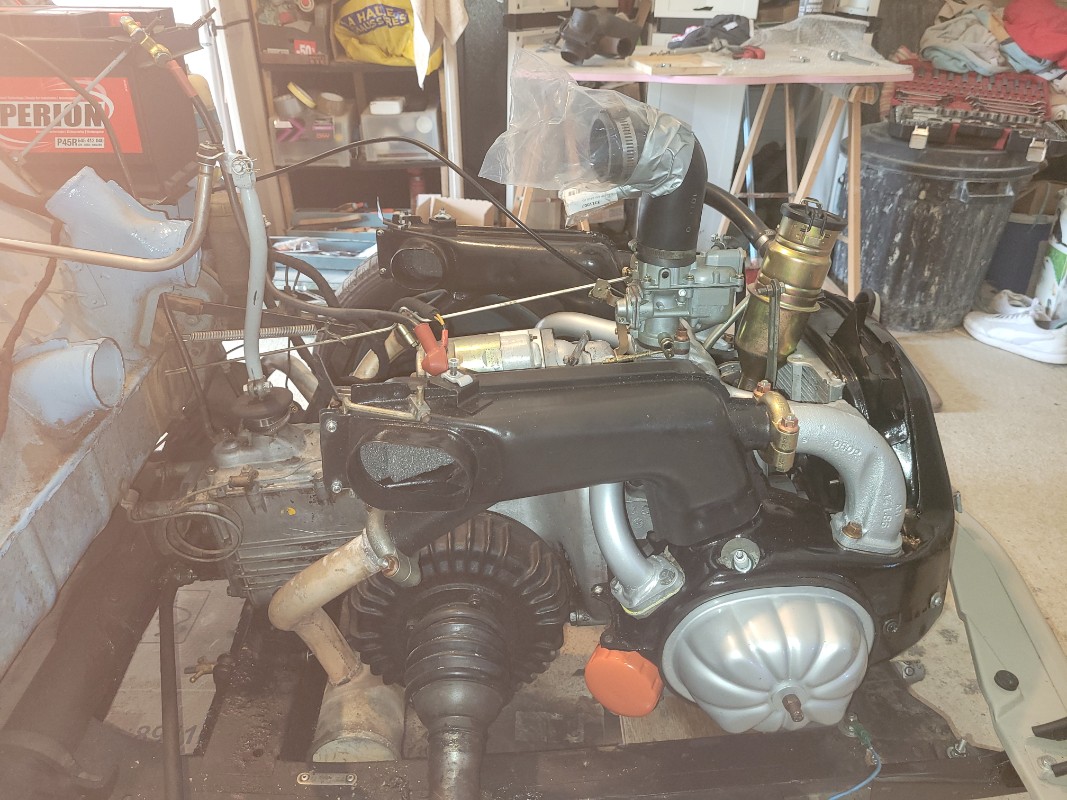

En tout cas, beau travail... C'est beau quand c'est propre. :pouce:
Et ce filtre à huile orange est un must have ! :)
Messages : 9489
Re: Changement joint lunettes de 2cv, vidange oui ou non?
NICO44980 a écrit : 14 juin 2023, 07:21 En tout cas, beau travail... C'est beau quand c'est propre. :pouce:
:merci: , c'est pas dans un état concour, ce n'est pas le but mais ça me trottait dans un coin de ma tête depuis un moment, alors c'était l'occasion😊

Entre l'état de délabrement et l'état concours, si j'arrive un jour à positionner ma doche au niveau de la tienne, je serai plus que satisfait.
Un moteur propre permet de vite mettre le doigt sur un élément faiblard, anticiper et éviter les emmerdes en cascade. J'adhère !

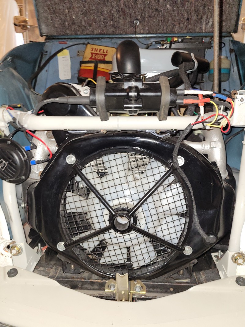

Bon, aujourd'hui, j'ai encore décidé de m'occuper de la deudeuche.
Le remontage des périphériques... la misère.
Je vous cache pas que j'ai pesté quelques fois... heu beaucoup de fois plutôt :mdrr: pourquoi si c'est si simple de démonter, alors que tout remettre en place :enerve2:
Allez on y va:
J'ai commencé par remettre les tôles de refroidissement et le couloir d'air:
En fait ce qui m'a rendu fou, c'est la fixation du moteur sur le châssis. Malgré le fait que le moteur soit désolidarise, le châssis montait en même temps, ça tombait jamais bon, madré Mia, enfin au bout de 2 heures de vociferations, j'y suis arrivé.
Après, c'est vrai que des tôles bien repeinte, c'est cool.

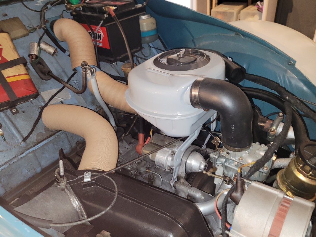

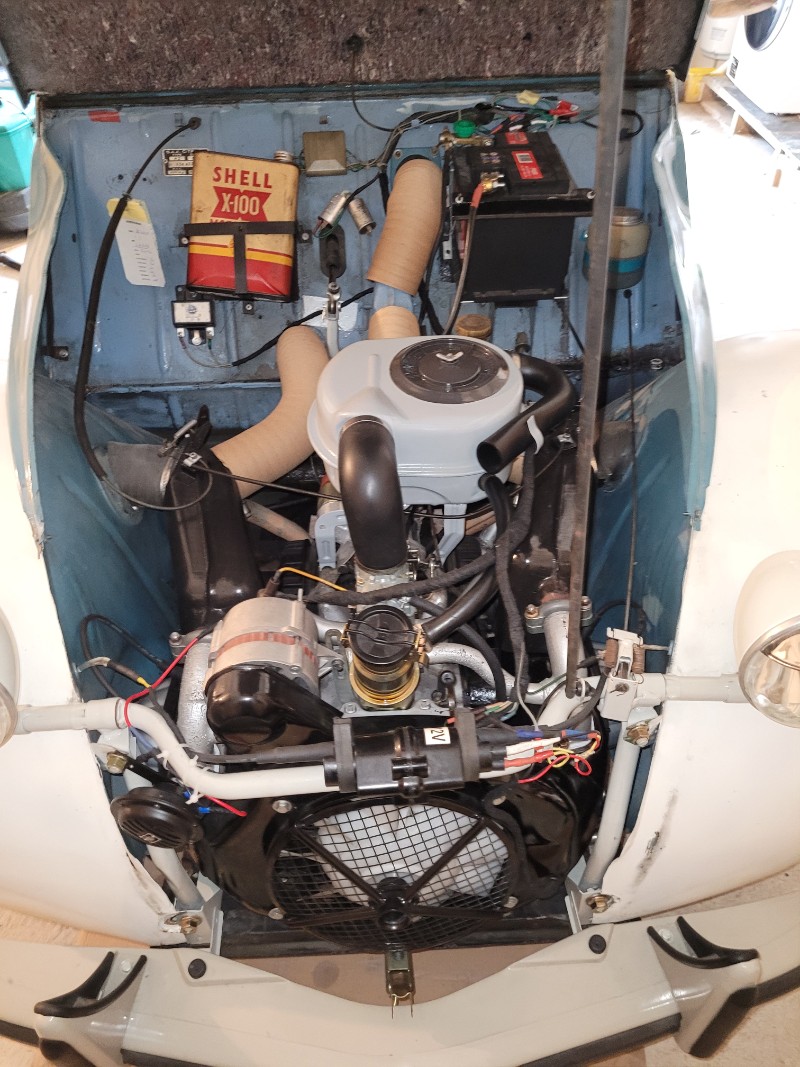

... et là fin de la journée:
Pose de la boîte à air rénovée
Pose de la nouvelle barre de phare, sans phares car il faut que je face une reprise de peintures.
Je finirai le faisceau des phares au dernier moment.
Mise en place du faisceau electrique, tige d'accélérateur, tige de réglage des phares, branchement de la batterie, son petit cœur quoi
J'ai fabriqué une "interface" en plastique pour éviter le court jus.
Pour finir, quelques photos "details"
Bilan: Elle a redémarré, après un petit peu de temps, à première vue le joint du cache culbuteur droit est un peu gras, je vais voir avec le temps sinon j'interviendrai, sinon le reste RAS.
Le moteur me semble étrangement silencieux, je pense que c'est surtout avant qu'il etait treeeeees bruyant :D

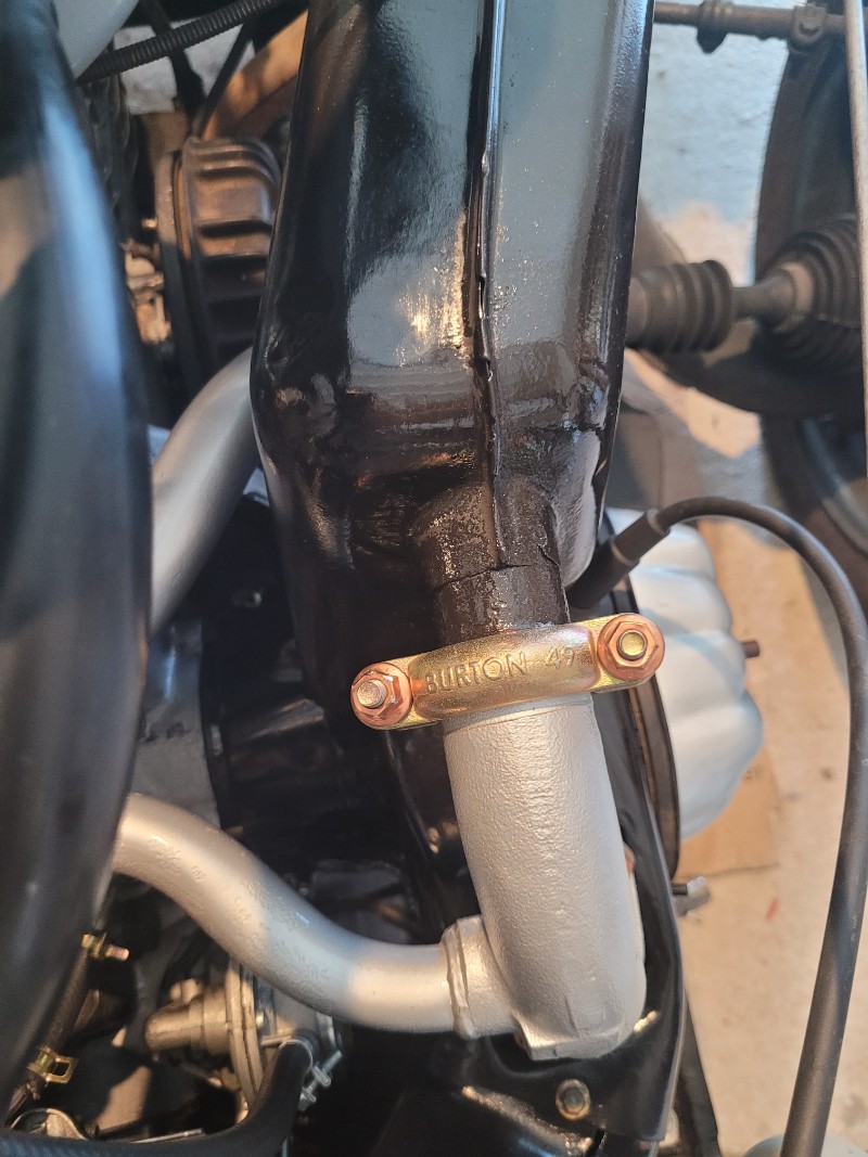

Tu as bien fait de mettre des écrous en cuivre :like:

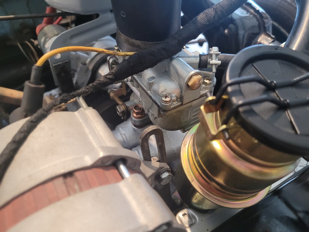

La cause ? En plein jour (hors du garage), j’ai vu le joint papier entre la tubulure et la semelle du carburateur mal positionné : une oreille Ok, l’autre à l’extérieur ! D’où une obstruction et une arrivée d’air après le carbu… tout est rentré dans l’ordre en 5 minutes !
Regarde bien tout ça, joint manquant, semelle mal serrée et tu as peut-être ton carburateur qui s’est déréglé lors du montage / remontage. Pour moi ta pompe à essence n’est pas fautive.

Oui j'ai changé la tubulure et les joints papiers du carburateur, je vais investiguer.
Le cliquetis, je me "bouffe" les mains car comme un C**, je n'ai pas vérifié le serrage des culasses, 20 minutes contre m'en faire perdre 2h, mais bon à mon corps défendant lors de cette opération, il y avait Madame qui vociferai que je préférerais la 2cv à elle (mais non chérie🙄) et comme c'était le début des vacances...
Ps pour la tubulure, en outre la peinture gaude température, j'ai mis du vernis haute temperature et laisser sécher longtemps (1 an et demi :content:) je verrai se que ça donne.

Je confirme @François16 , la peinture et le vernis d l'araignée, côté échappement à tendance à s'ecailler, on comprend mieux pourquoi Citroën ne peignait que le côté admission.

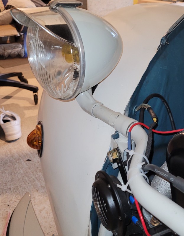

Peinture des phares, cette semaine, je récupère des cerclages neufs ainsi qu'une paire de casquette neuve.

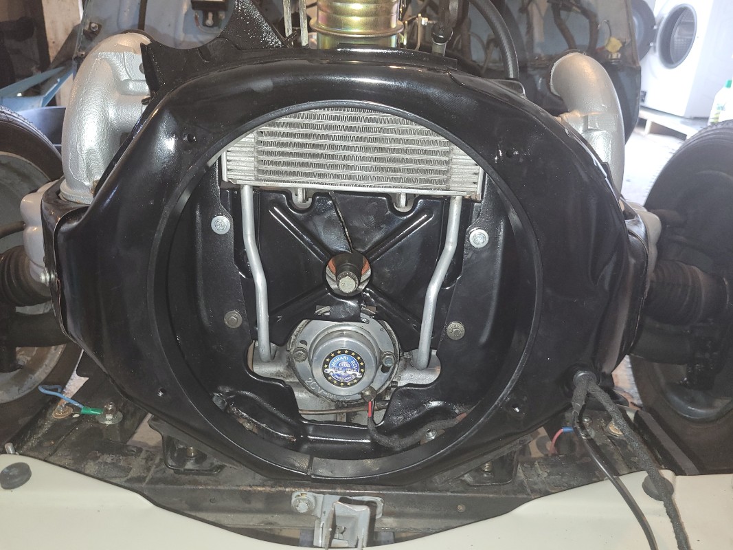

Par contre j'ai une question par rapport a tes photos en première page :
Comment diable a tu réussit a enlever la tôle du fond du couloir de refroidissement sans déposer le radiateur d'huile ??? :???:
A moins que tu ne l'ai déposé ... je ne vois pas comment c'est possible !!!
Mais si il y a une astuce, je suis preneur car j'ai prévus de changer mon joint spi avant et ca serais quand même bien pratique de le faire sans cette tôle gênante !
Par contre ... comme je suis adepte du TPACPC... ( Touche pas a ça petit con ! ) ... et du " si il y a pas de problème ... NE TOUCHE PAS ! )
pas de dépose du radiateur ou des culasses !....
Je réserve ça pour mon moteur am2a du bon coin qui a besoin d'une segmentation ... et d'un stockage comme moteur de secours !...
Messages : 9489
Salut @akoirium avant tout merci, et bien en fait la solution à été trouvée par l'ancien propriétaire.
Il l'a coupé en deux, de travers, sur le coup, tu peux la faire sortir tranquille et quand elle est fixée, ni vue, ni connu :siffle:
En place
En place
Je ne te cache pas que cella m'a contrarié quand je l'ai vu mais j'ai vite compris son intérêt.

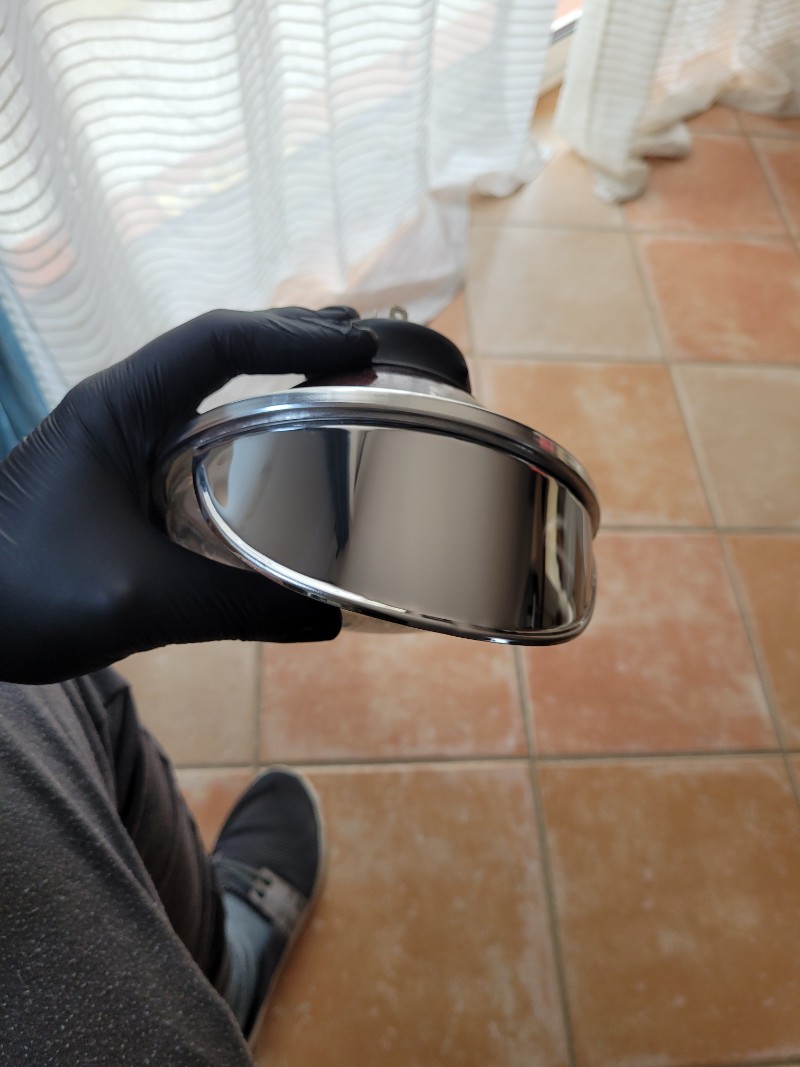

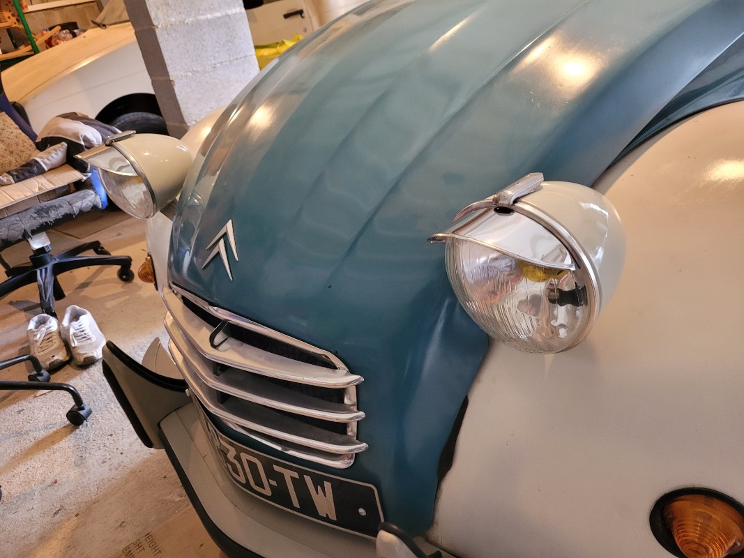

Pour finir.
Voilà, j'ai récupéré de nouvelles casquettes et cerclage neuf.
Je suis très content du résultat, ma titine a un nouveau regard.
