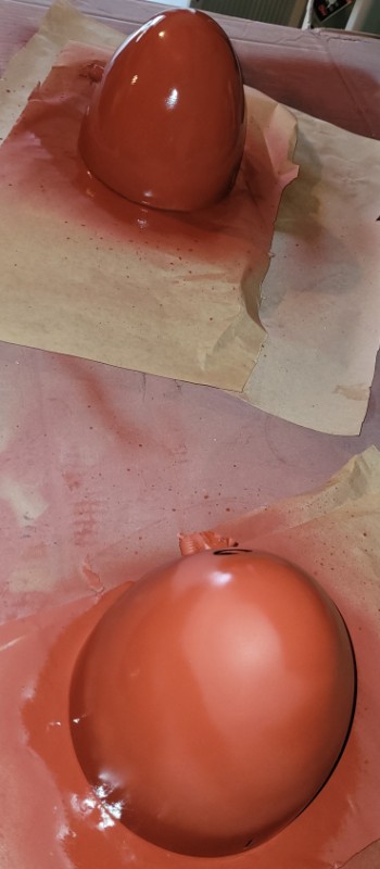

Bon aujourd'hui, mise en peinture des éléments du couloirs de refroidissement.

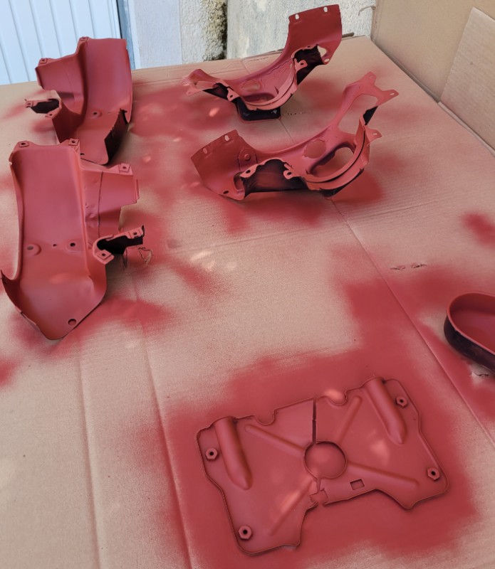

Coucou, les amis, juste pour dire que je n'ai pas encore changé les joints mais je m'occupe
On continu de refaire une beauté aux périphériques
Trfection barre des phares
Tout cracra ça
Tout cracra ça
Bien mieux
Bien mieux

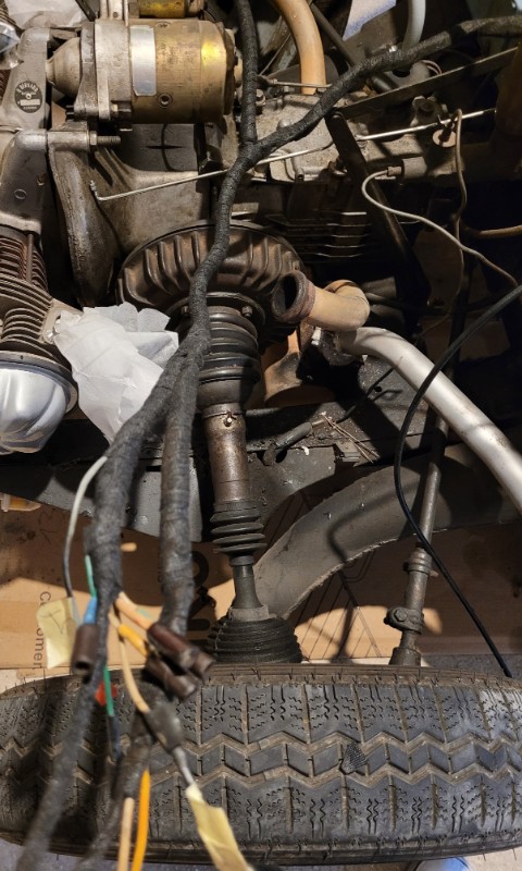

Vérification et réfection si besoin du faisceau.
C'est bien ce scotch en tissus, ça fait propre

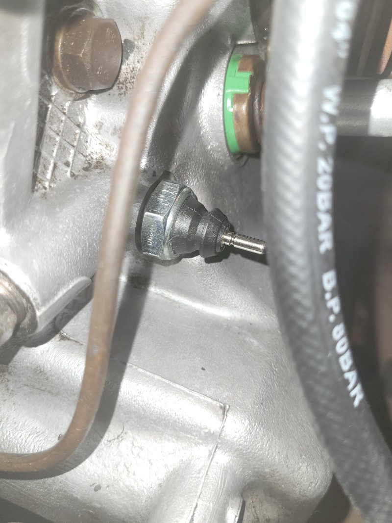

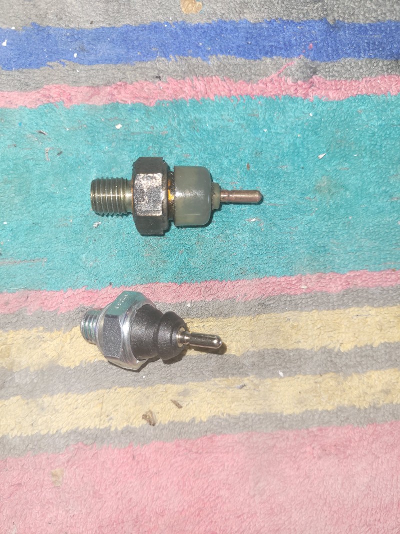

J'en profite pour changer mon manocontact de pression d'huile car il y avait une fuite

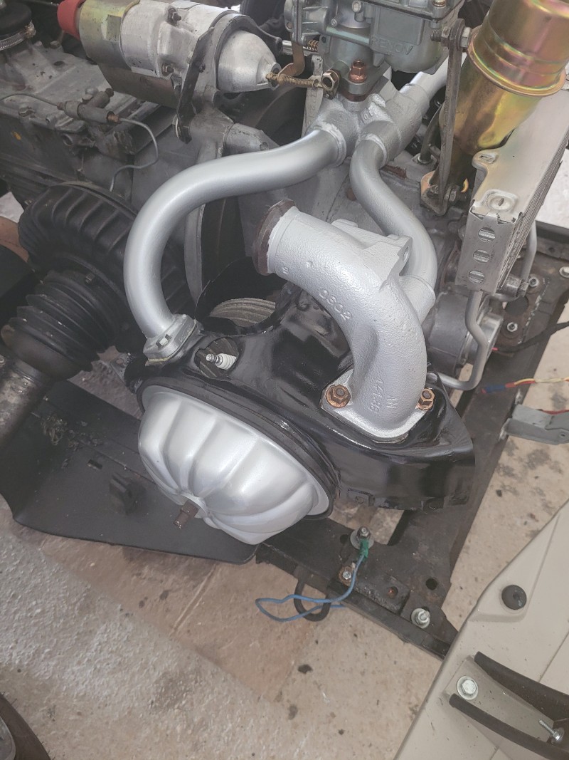

Bon il est temps de replacer la tubulure, pas évident.
Les joints sont changés par des joints Burton dits de meilleure qualité
Ne pas oublier les tôle

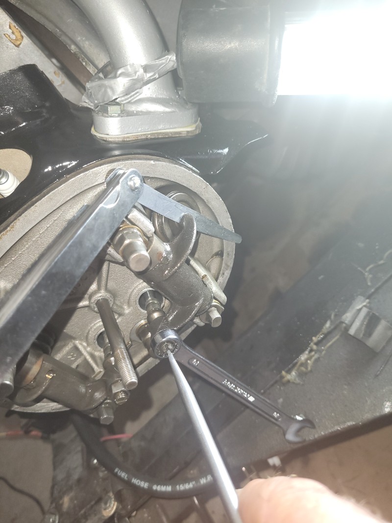

Reglage des culbuteurs, façon René, une grande première pour moi, encore une bonne suée😜

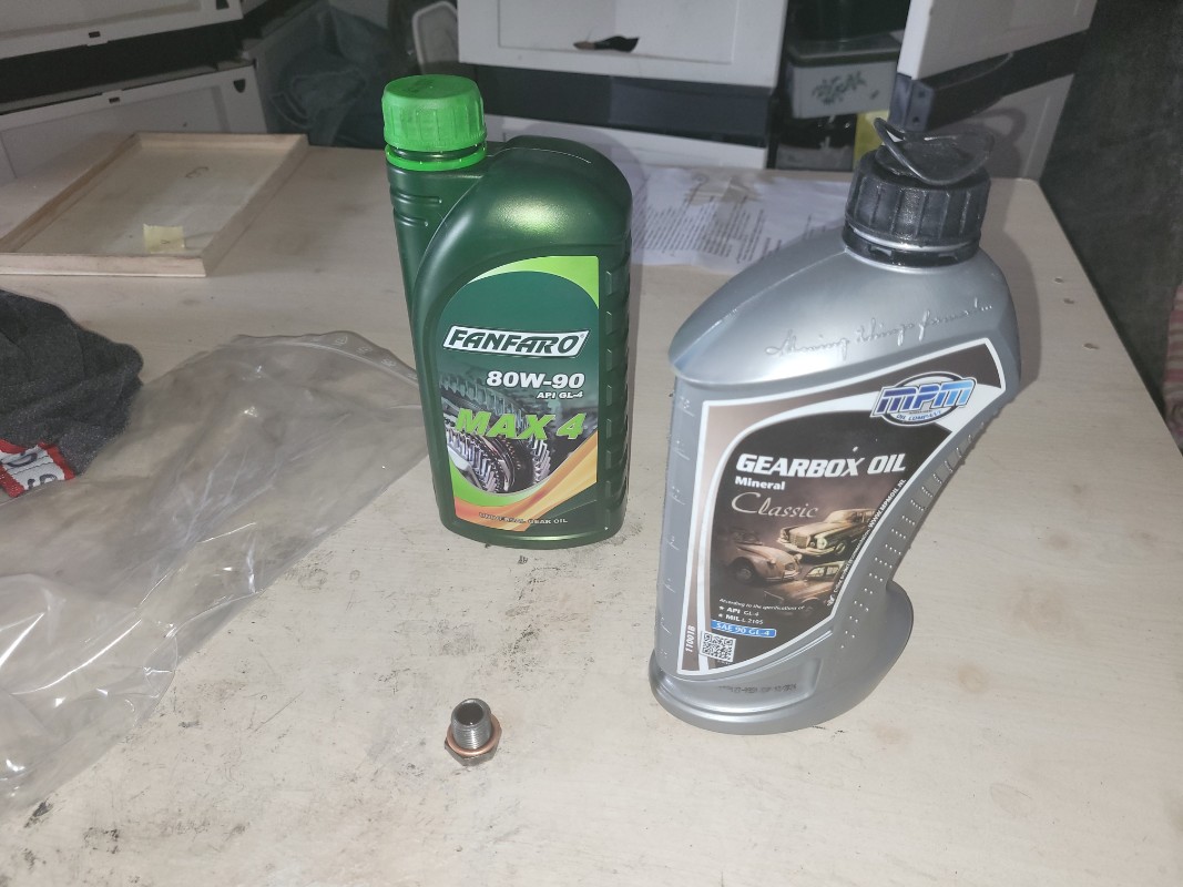

Bon je suis de retour, j'ai une demie heure, alors zou, on mets les fluides
Bv
Et filtre à huile (il est trop beau en orange Burton)
