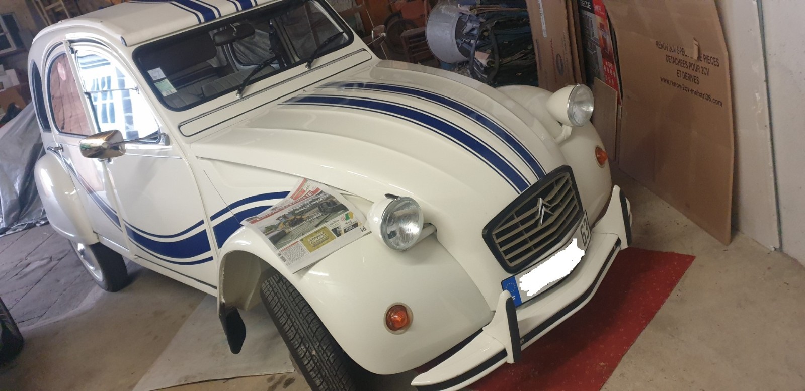

reçu enfin ce matin les décalques de france trois en provenance de Adhépose
les 2 bandes de capot moteur sont bien correct (droite en légère pointe)
juste que le coté gauche et droit ne sont pas repérer mais ce n'est pas un problème
on comprend vite ou et le coté D ou G

Re: restauration 2 cv France 3 de 1984
des nouvelles j'ai enfin posé les stickers asser facile, sauf pour le capot
je m'y suis pris en plusieurs fois pour positionner correctement les deux bandes
avant le collage
j'ai oublié le contact pendant 1h30 la bobine bouillante
passage au control ok mais elle ne voulait plus redémarer bobine trop chaude
finalement je viens de commander une bobine séche je dois la recevoir dans la semaine
photo de la 2cv finit
le journal c'est pour la demande du certificat FFVE pour la CG collection
Superbe résultat, bravo.
Magnifique, bravo pour ce résultat !!!
Si le comportement et le moteur sont à l'avenant, tu vas vraiment prendre ton pied !!!
Elle est comme sortie de l'usine quelle merveille !
et la baghera ou murena à côté à l'air en superbe état également !
elle doit être sortie ( près de chez moi ) de l'usine matra de Romorantin à mon avis,
comme les rancho et ensuite plusieurs génération d'espace.
muréna 2.2 elle aurait besoin d'un voile minimum
