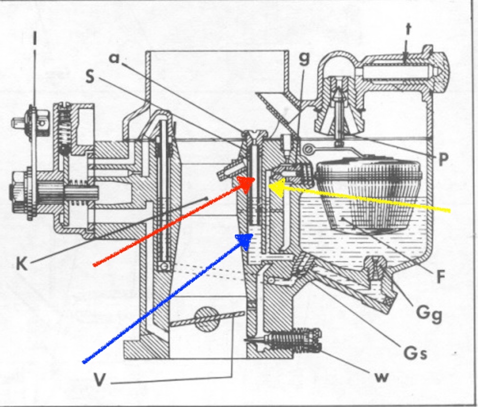

Dans nos carburateurs Solex montés sur 2cv, c'est la dépression présente dans la buse K
qui, dans le cas du régime principal (volet V, grand ouvert) aspire l'essence de la cuve via le gicleur principal Gg situé au fond de la cuve (gicleur dit "noyé") puis par le puits principal (flèche bleue) dans lequel se trouve le système d'automaticité (comprenant le tube d'émulsion : flèche rouge et l'ajutage d'automaticité qui est un gicleur d'air, a) pour déboucher dans le tuyau de giclage, situé dans la buse K
La pression d'essence, due à la pompe à essence (aux alentours de 400 millibar) va remplir la cuve, d'essence, via le pointeau P qui est commandé par le flotteur F (flotteur qui détermine la hauteur de cuve) avec un niveau constant.
En aucun cas, la pression de la pompe à essence va "pousser" si je puis dire, l'essence dans les gicleurs (ralenti et/ou circuit principal).
