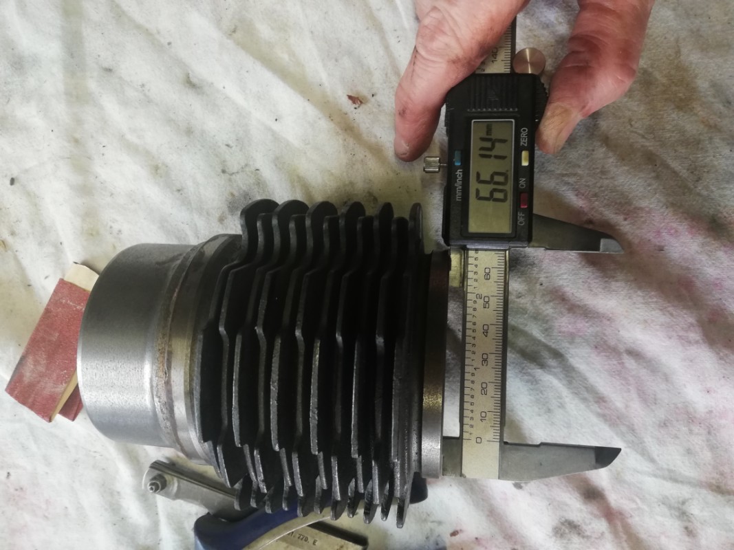

Voilà donc les photos des cotes prises sur les éléments cylindre-piston-axe :
Vous me direz ce que vous en pensez :
Je constate un jeu de 62/100ème ? Cela me semble un peu beaucoup ? Non ?
On continue avec les jeux des segments dans leurs gorges respectives :
Segment de feu : 0,07/100ème
Segment d'étanchéité : 0,06/100ème
Segment racleur : 0,05/100ème
Puis les cotes de l'axe et de son alésage dans le piston :
Soit 30/100ème : je ne sais pas si c'est correct...
Une dernière cote en bas du cylindre me donne
A comparer au 66,14 du haut de cylindre;
Pour le moment je ne sais trop quoi en penser faute d'avoir regardé sur les nomenclatures et revues techniques qui peuvent traiter de ces sujets...

Je suis donc allé voir mon atelier de rectification , verdict :
Cylindre ok, sans ovalisation, normal il est neuf, cote mesurée 66,02 mm
Piston complètement hors cote et un peu ovalisé , cote mesurée 65,74 mm soit un jeu de 0,28 mm ! Les jeux à la coupe des segments sont à faire peur !
Segment de feu : 0,40, c'est la limite
Segment d'étanchéité : 0,55, pas bon
Segment racleur : 0.75 vraiment pas bon !
Le pire c'est que j'ai retrouvé la facture d'achat qui date de juin 2018 et qu'à l'époque j'avais voulu assurer le coup en passant la commande dans un atelier AD Distribution !
Le kit vient d'Aprotec ! :enerve2:
Du coup, je vais devoir changer , à minima, les deux pistons pour qu'il soit équilibré et j'espère pouvoir conserver les deux cylindres...
Je comprends mieux maintenant pourquoi elle fumait tant !
