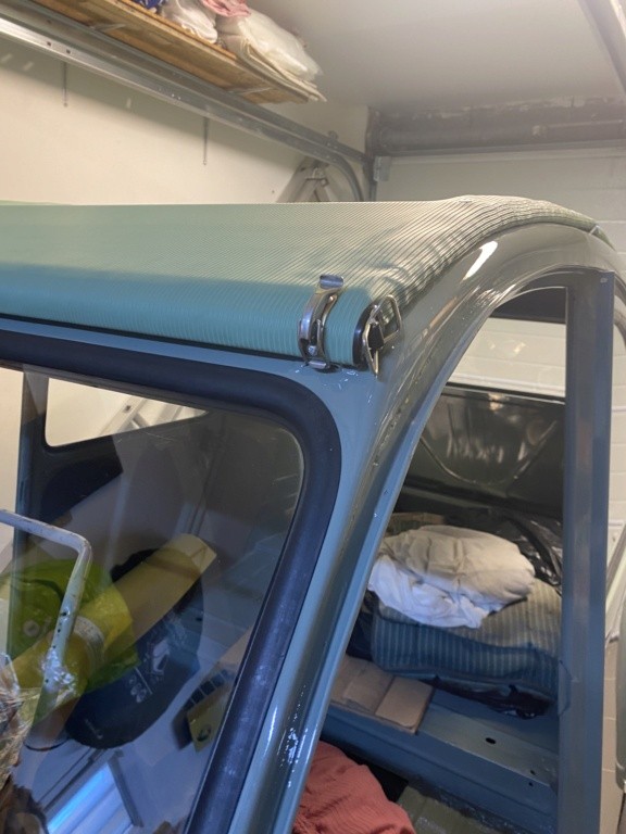

modifications des crochets de bâche , l'origine
les crochets belges

suite a la réception de plusieurs échantillons de tissus de capote, je l'ai prise vert jade . c'est celui qui ce mariais le mieux avec le vert cactée.
et une fois crochetée
une petite vue en extérieur

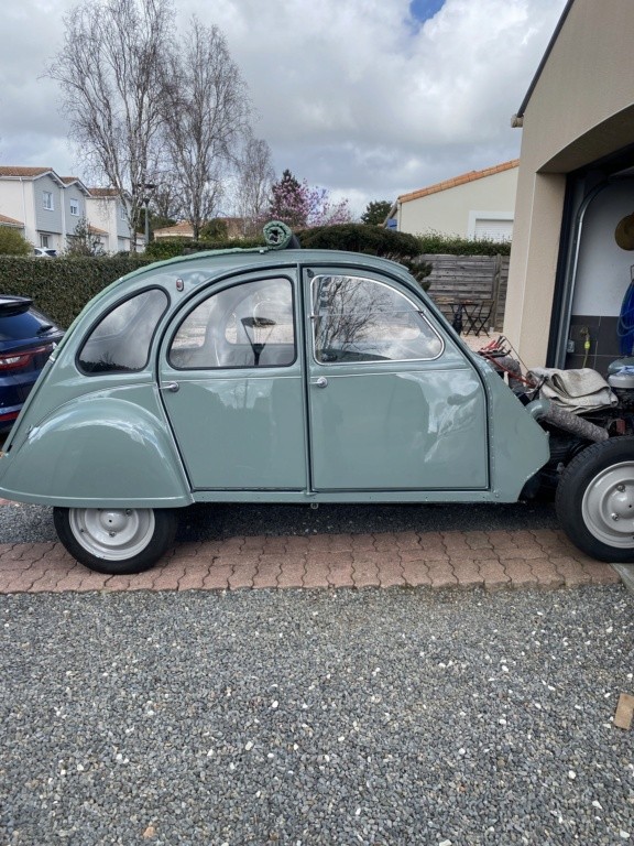

bon je ne poste pas beaucoup en ce moment mais je bosse quand même sur la voiture !!. j'ai refabriquer des cales pour les portes et maintenant les portes ferment beaucoup mieux il faut encore un peu de temps pour que les joints ce fassent . je n'ai pas fais de photos mais j'ai fini de remonter l’intérieur de la voiture en attendant de récupérer mes garnitures de sièges .les pare-soleils les caches charnières hautes les tapis de sol avant et arrière (qu'il faut reprendre ,a hauteur des sièges, de la colonne de direction et des fixations de ceintures ). j'avais également un petit souci avec une des bague de pédale , celle d'embrayage. très usé elle était rongé anormalement et je n'y avait pas prêté attention avant (cela aurait été plus facile ). on y a réfléchis avec un ami (qui a un tour) et on a eu la chance de trouver une très bonne base pour refaire un truc sérieux en remplacement. il est parti d'une prise allume-cigare pour moto en laiton et il me l'as modifier au tour pour sortir ça :
avant
après
il a fallu faire plusieurs essai avant d'arriver a un fonctionnement correct du fait que la pédale n'as pas un mouvement bien linéaire mais avec une bosse (ou une virgule ). il a fallu laisser du jeu en supplément du fait de ce déplacement particulier et avec un peu de lubrifiant , nickel!.
aujourd'hui , j'ai passé 2 heures a régler mes hauteurs de caisse. c'est fastidieux mais nécessaire !!, donc c'est fait .
j'attends plus que les garnitures pour faire des essais routiers et ainsi finir de remonter capot et ailes avant non remonté pour l'heure pour faciliter un éventuel souci relatif aux essais ...
a suivre ...

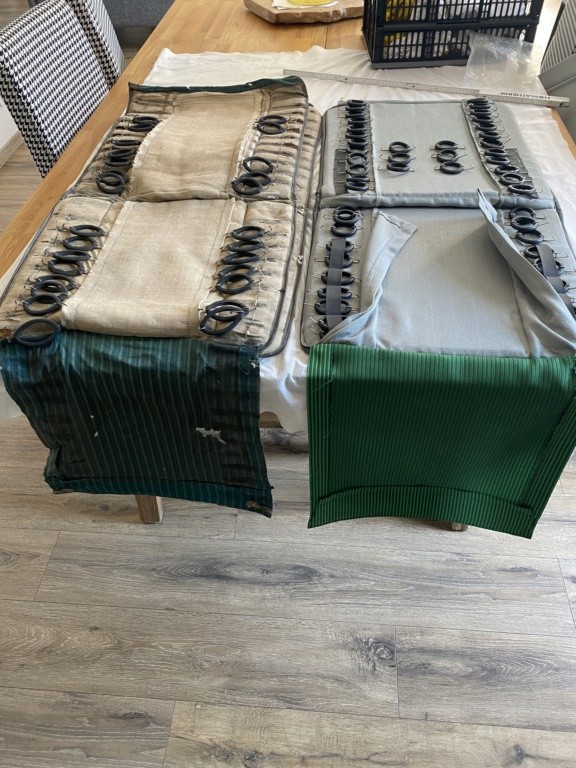

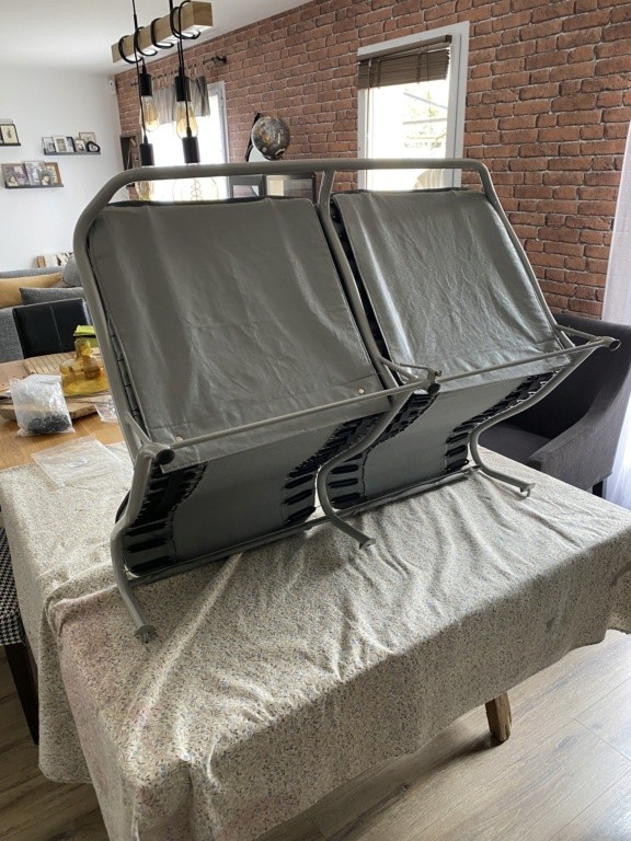

bon ça y est j'ai récupérer mes garnitures de sièges !!.
pour rappel celle qui semblent d'origine (vue l’état !!)
les garnitures du commerce
il me manque un bout si je veux me rapprocher de ce qu'il ce faisait a l'origine en Belgique , d’où l'atelier couture de l'autre jour avec madame et on obtient ça après passage chez le sellier pour l'association des morceaux
avec un peu de patience , nous avons réussi a récupérer les dos de sièges en skaï gris qui ce trouve sur la banquette arrière. j'ai tenté une approche de pose de caoutchouc pour comprendre le montage des nouvelles et je dois dire que la j'ai besoin de vos lumières .
en effet quand je présente les tiges qui doivent rentrer(et qui sont vendues avec ) dans les coutures pour maintenir les caoutchoucs celles-ci sont trop longues de 5 bon centimètres.
en réfléchissant avec madame on ce dit que c'est normal pour compenser la courbure que va prendre le siège avec le poids du passager dessus mais comment les bridez-vous ?. j'ai bien les rivets pour ça mais je ne vois comment je peux les installer des 2 cotés , mettre les caoutchoucs et installer le tout sur le siège .il doit y avoir une astuce mais je ne la voit pas ... Help
Socotel
Messages : 827
Re: renovation 2cv aza de 1969
Message par Socotel »
Pour moi, les tiges doivent être à la bonne taille et fixées de part et d’autre par un rivet de couture.
En bout de tige, à la bonne taille, celle-ci fait une sorte d’œillet qui vient arrêter celle-ci par le rivet.
J’avais ça sur ma 57 avec des garnitures probablement d’origine. Et j’ai ça aussi si la 61 en refab…
Tu dois peut être raccourcir tes tiges ou leur faire faire une boucle ???
Comment sont-elles ?
Messages : 17058
Quand j'ai refait mes sièges, les tiges étaient recourbées en bout, pour les bloquer. Il le distingue un peu sur cette photo (faut zoomer pour mieux s'en rendre compte !)
Pas la même année, mais le même principe.
La longueur supplémentaire doit permettre de faire la boucle, comme le dit Socotel !

mes tiges sont déjà bouclées des 2 cotés pour la mise en place des rivets , c'est pour cela que je ne comprends pas !!
mantachr
Messages : 144
Enregistré le : 11 févr. 2021, 21:10
Ma deuche : 2cv AZA
Date de naissance : 10 juin 1964
Localisation : 44
Message par mantachr »
voici les tiges que j'ai a ma disposition :
la tige de 570 est celle fournie avec les garnitures pour l'assise
la tige de 510 est celle d'origine récupéré dans les vieille garnitures (pas mal oxydé d’où mon hésitation a les remettre !!)
la tige de 555 est celle fournie avec les garnitures pour l'assise que j'ai formé comme celle d'origine pour voir si l'on gagne en longueur (en fait pas grand chose !!)
la tige de 510 est celle fournie avec les garnitures pour le dossier
je pense qu'il va falloir encore adapter !!.
a moins que vous ayez des idées a me donner pour un montage plus facile !!.

Petit détail que j'ai omis parce qu'il ne me revient que maintenant en voyant tes tiges :
- En ce qui concerne l'assise, la boucle dépasse plus vers l'arrière que vers l'avant, et elle est recourbée vers le bas ! Ca évite de s'accrocher le pantalon ...
Donc, si tu prends celle de 550, qui a les mêmes espacements pour les crochets que celle d'origine, la longueur supplémentaire correspond au recourbement vers l'arrière.
Celle de 570 est droite. J'imagine qu'avec tous les décrochés pour les crochets d'élastique tu dois retomber sur les 510 d'origine ...
Ceci dit, pour la mienne, je n'ai pas "marqué" les emplacements pour les crochets. Ma tige reste droite !
J'ai comme un petit doute sur la clarté de mon propos ...🤔
Messages : 9483
Perso, si les anciennes te donnaient satisfaction, je couperai les nouvelles aux mêmes dimensions.
Il vaut mieux plus que moins :pense:

Eric13190 a écrit : 10 avr. 2023, 13:53 Perso, si les anciennes te donnaient satisfaction, je couperai les nouvelles aux mêmes dimensions.
pour être franc , vu l’état dans lequel j'ai récupérer le puzzle je suis incapable de te dire si mes anciennes faisaient le job !!!. par contre elles étaient en lieu et place .donc je suis en train de marqué les nouvelles tiges avec les anciennes marques

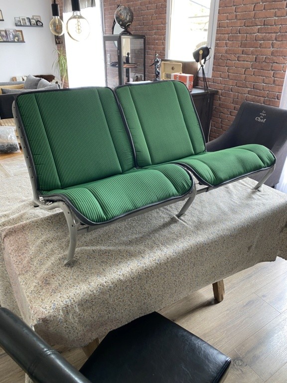

bon ça y est , je suis venu a bout du montage de mes garnitures bayadères !! pour simplifier ce post qui est déjà assez long j'ai fais un autre post :
viewtopic.php?f=17&t=17995

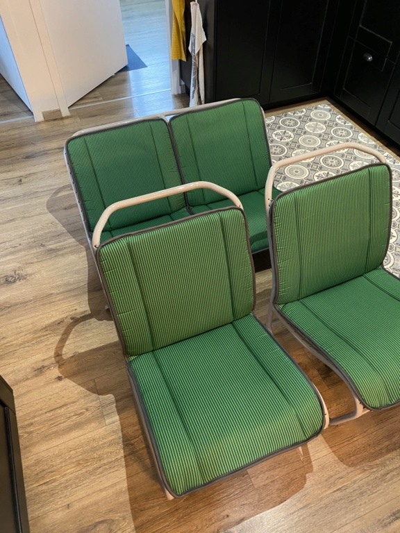

je vous montre le résultat final, la banquette arrière avec ses dos en skaï
un siège avant avec son dos en tissus idem que l'assise
vue d'ensemble
je suis particulièrement satisfait du résultat et je pense qu'il faudrait donner une médaille a l’ingénieur ou l'ouvrier belge (je ne sais pas qui a eu l'idée !!) qui a pensé a mettre ces dos sur les sièges cela fait une finition très soigné je trouve .

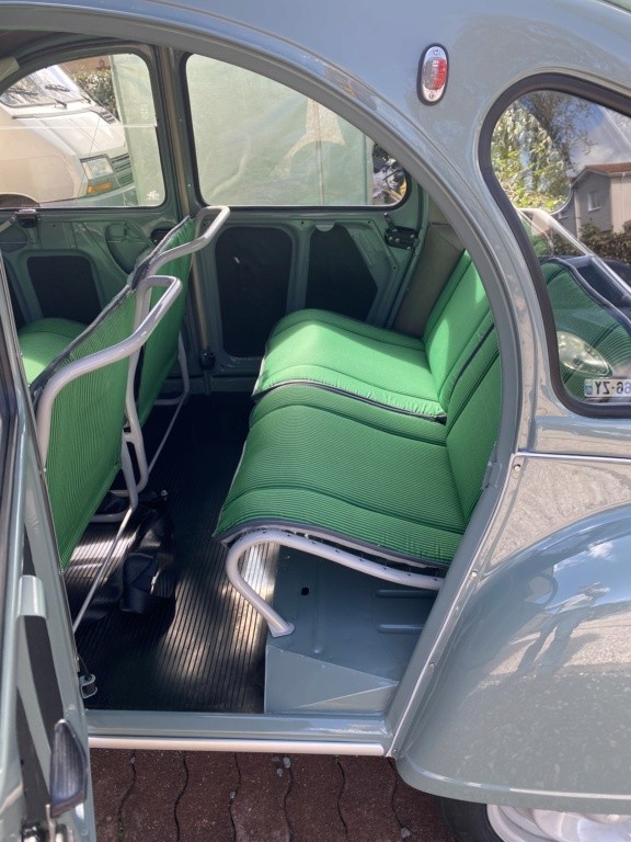

une fois dans l'auto
sous cet angle la voiture parait bleu mais je ne l'ai pas repeinte !!
ça fini bien les dos !!
a suivre ...

alors je rappel que je n'ai pas démonté moi même la voiture !!. dans mes caisses de pièces je n'ai vu aucune bavettes pas plus d'ailes que supplémentaires !!!. je n'ai pas trouvé non plus de plaques de renfort pour monter ce genre de bavettes donc je suppose que mon auto n'en était pas équiper . je vais me renseigner sur le forum belge pour savoir sur quel modèle et quelles années étaient montés ces systèmes .
Top !
Je ne savais pas que ça existait en pièces détachées !
Ça doit pas mal protéger les soubassements je pense.
Bonne soirée !
