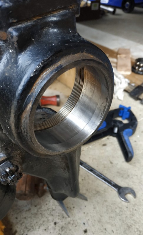

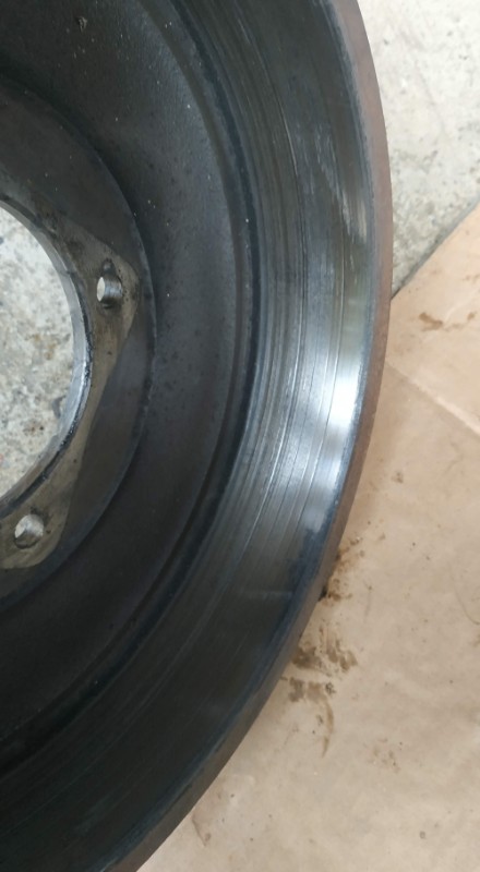

En fin de journée, j'ai démonté la roue, le cardan, le tambour de frein avant gauche et les mâchoires de frein.
On a eu du mal à démonter l'écrou du moyeu (c'est une clé de 32 pour info), on a mis 1h avant de pouvoir le dévisser, ensuite on a pu enlever le cardan et le tambour de frein.
Il va falloir que je fasse usiner le tambour car il est pas en très bon état.
Les mâchoires, les cylindres de roues, le liquide de frein seront changés et je réglerais aussi les garnitures pour que ça lèche légèrement les tambours lors du remontage.
Il y aura aussi le roulement et les joints à lèvre à changer dans la fusée de roue de gauche ( il y a du jeu ).
Je démonterais aussi le coté avant droit pour vérifier la meme chose que du coté gauche.
Voici quelques photos du démontage : Bonne soirée

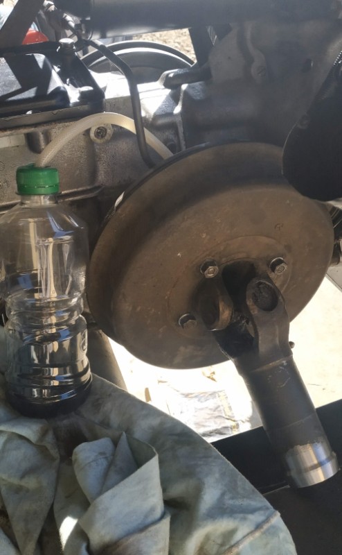

Cette semaine j'ai travaillé sur la 2cv avec mon père.
On a déposé les anciennes garnitures, les cylindres de roues, les demies cardans, les roulements, les joints spi, les roulements double rangées et les bagues filetée dans les moyeu.
On a du sortie l'artillerie lourde, la clé à choc pneumatique, un coté a eu du mal à sortir, on a mis 1h à dévisser l'écrou qui tient le roulement dans la cage.
Avant de démonter les moyeux, on a remis les garnitures et les cylindres de roues.

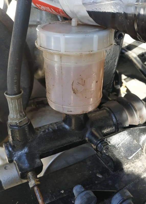

Le bocal de liquide frein devrait être en verre, mais détail, priorité sécurité

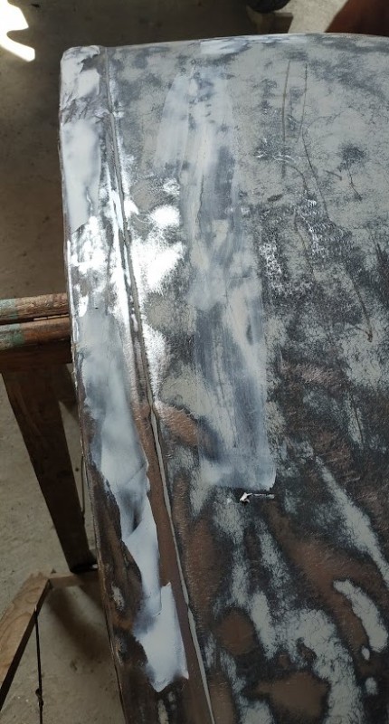

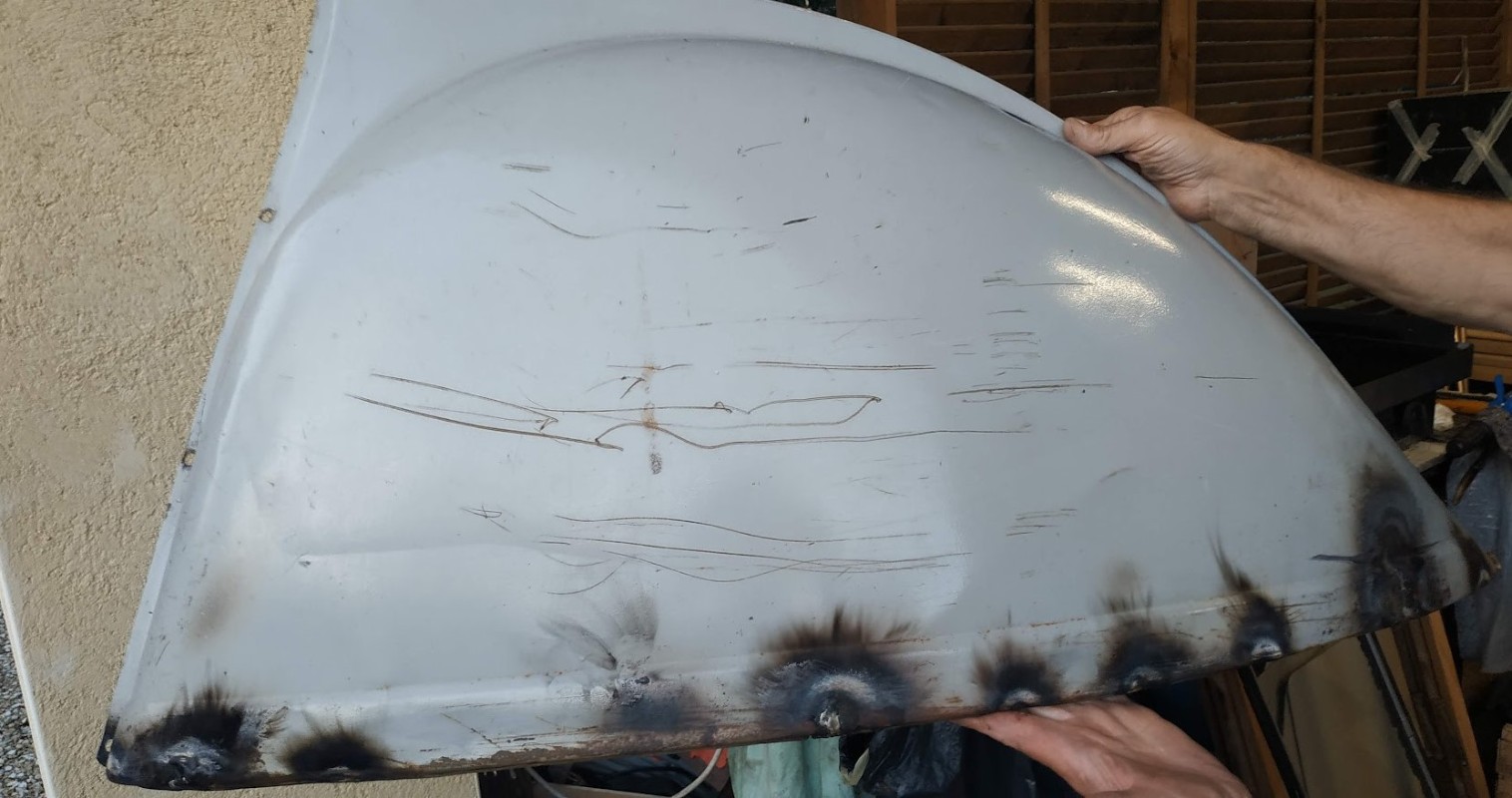

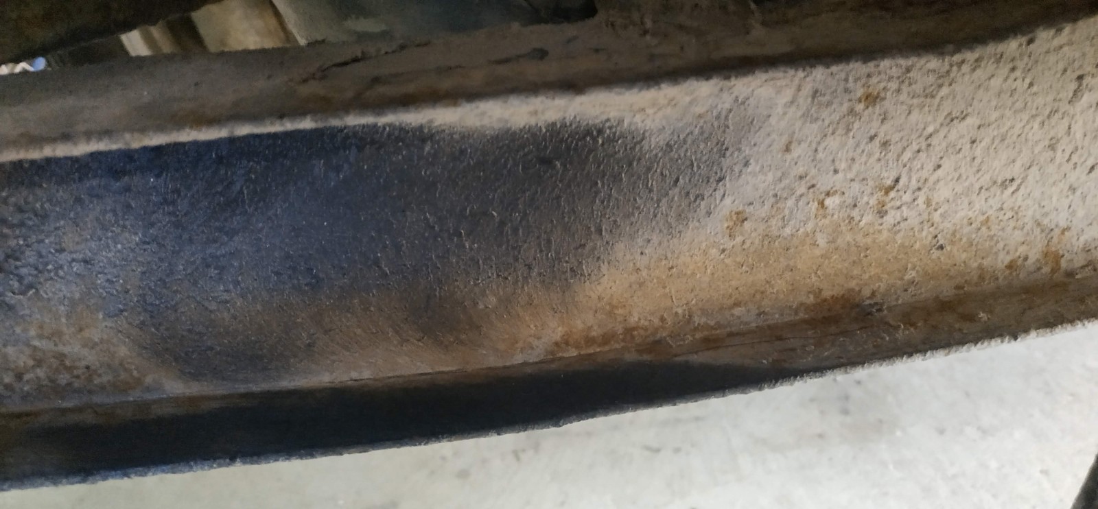

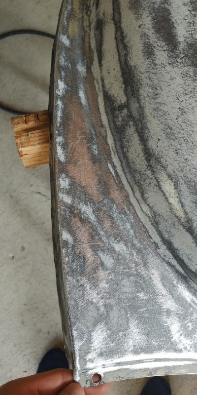

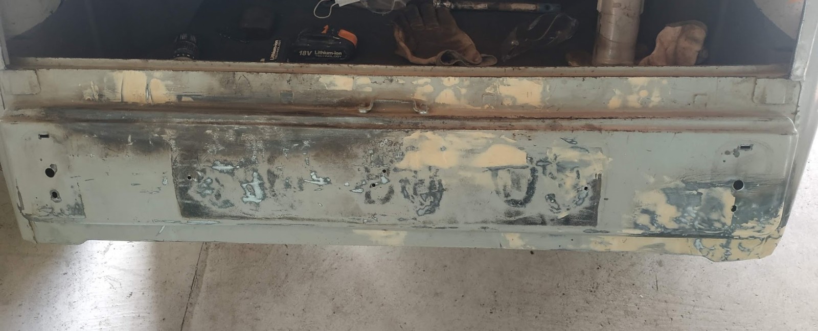

Hier, j'ai commencé à reprendre les défauts de carrosserie sur le coffre arrière.
Voici quelques photos :
Décapage puis pointage des deux parties puis redressage pendant que c'est chaud :
Présentation de la malle sur son rail avant d'ajuster les différentes parties : Il y a plus qu'à décabosser le coffre et le poncer avant la mise en apprêt.

Bonsoir tous le monde,
Merci mais là j'ai commencé le travail de carrosserie donc je dirais plutôt une restauration.
Le weekend dernier, j'ai déposé l'aile arrière droite puis nettoyé le passage de roue coté caisse, c'est plutôt sain.
Il y a un peu de rouille de surface rien de bien méchant, il faudra que je mette de la peinture anti-rouille + de l'anti-gravillon et il y aura plus de problèmes.
En parlant de ça, j'ai juste enlevé la terre + rouille et que vois je en dessous, la peinture anti rouille-d'origine sur le chassis.
Ce weekend, j'ai débosselé le capot + ponçage + masticage.
J'ai aussi redressé une partie de la jupe arrière au chalumeau mais il y encore du boulot.
Avant redressage Après redressage
J'ai mis à blanc l'aile arrière droite pour voir ce que ça donne, ça tombe plutôt bien. Il y aura juste un peu de débosselage à faire avant peinture.

Aujourd'hui, j'ai mis une première couche d'anti rouille sur les gardes boues coté caisse ( à l'arrière ).
J'ai commencé à nettoyer le chassis et le dessous de la caisse pour enlever la terre, l'ancienne peinture qui se décollait et un peu de rouille, il y a du taff avant de pouvoir mettre l'anti rouille par dessus.

Samedi, on a mis une seconde couche d'anti-rouille sur les passages de roues coté caisse.
Merci, après avoir bien décapé le dessous de caisse + le chassis dimanche, mon père à mis une première couche d'anti-rouille aujourd'hui.
Le résultat :

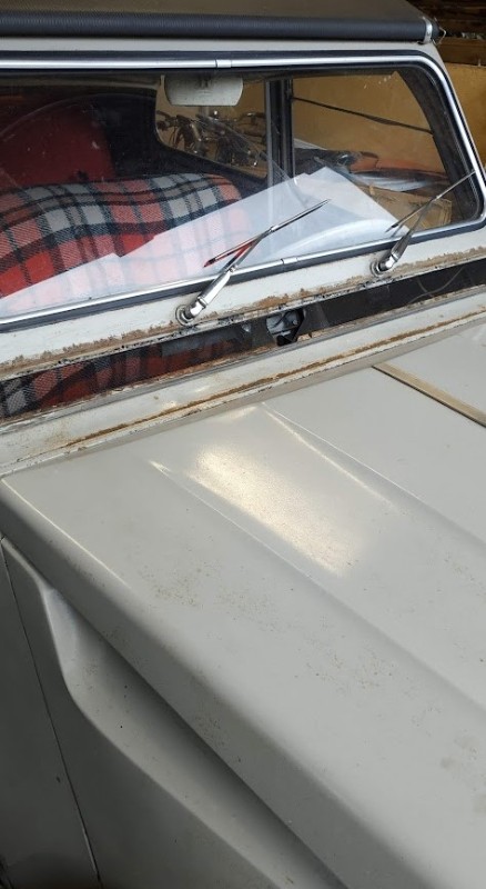

Merci, dans la semaine j'ai déposé le volait d'air, la baguette en alu et le joint.
Je me suis aperçu au niveau de la partie haute de la fixation du capot qu'il y avait de la rouille perforante, il faudra que je soude au MAG pour arranger çà.
Hier j'ai poncé le mastic que j'avais mis à l'arrière mais il faut que j'en remette un peu :

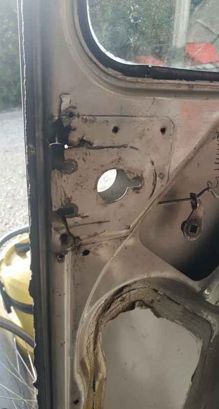

Par la suite, j'en ai profité pour enlever toutes les garnitures de portes et j'ai aussi enlevé les serrures.
En les enlevant, je me suis aperçu qu'il fallait refaire complétement l'endroit où il y a la serrure (voir photo), il y a plus rien qui tient :

Merci, ça avance plutôt bien
Hier, j'ai acheté l'apprêt garnissant à appliquer sur la carrosserie une fois qu'on aura terminé la carrosserie.
On a réparer les ailles arrières en les ressoudant au chalumeau en utilisant des baguettes avec 30% d'argent.
Vidéo de la réparation :
https://www.youtube.com/shorts/nO4Uo4Fbq_w
Démontage du capot avant pour être plus à l'aise pour travailler :
On a ensuite démonté le pare-brise, pas si facile à enlever le joint.
Aujourd'hui, mon père a poncé une des ailes arrières + masticage de celle-ci :
Pourquoi il y a des reflets couleur cuivre sur les ailes ?
Bon weekend à tous
A+ Rémi

Beau travail de carrosserie !
Pour la couleur cuivre, une réparation antérieure avec de la peinture en bombe cuivre ? C’est souvent utilisé pour souder des pièces.
Elle va être superbe

Merci pour l'info mais je pense que c'est d'origine (c'est un détail).
Oui, elle va être magnifique
