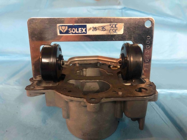

Hi, Stendahl64,
les signes que tu décris font penser, en première intention, à un pointeau défectueux.
Sur un 28 CBI, le seul réglage préconisé par Solex est le calibrage de la patte du flotteur :
Tu vas vérifier aussi son étanchéité (en le noyant dans l'eau) et son poids (5,7 grammes (à la balance de précision).

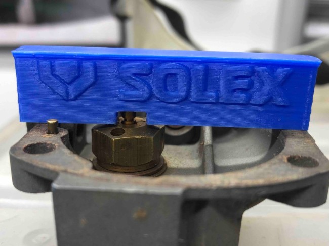

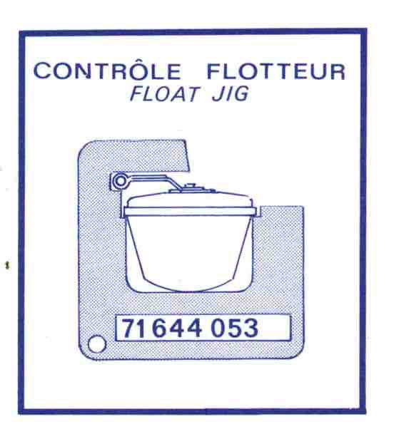

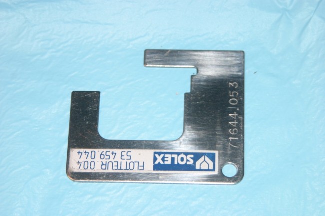

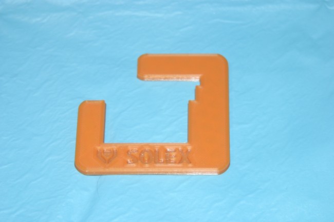

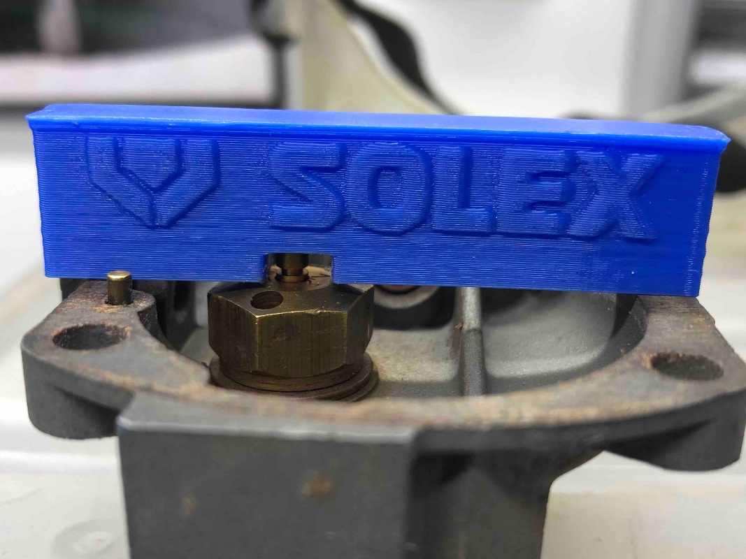

Si tu changes de pointeau, il est de bon ton de vérifier la hauteur de celui ci, par rappport à un pointeau "origine".

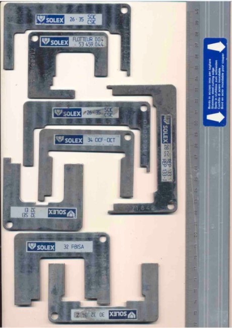

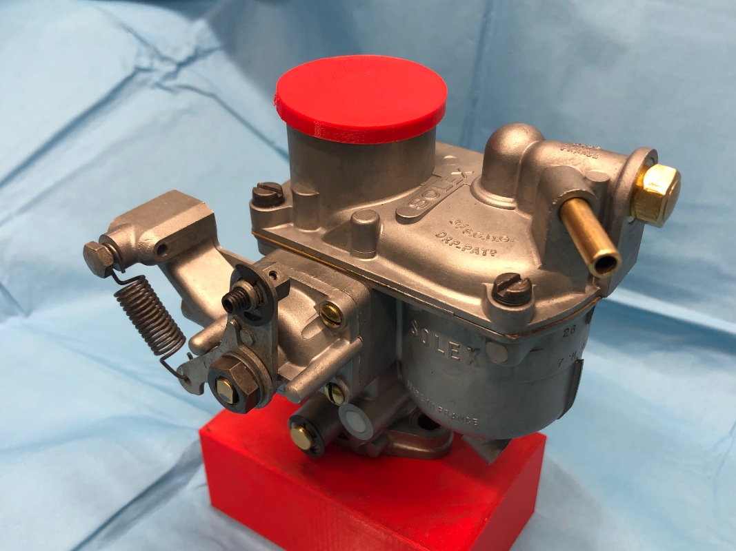

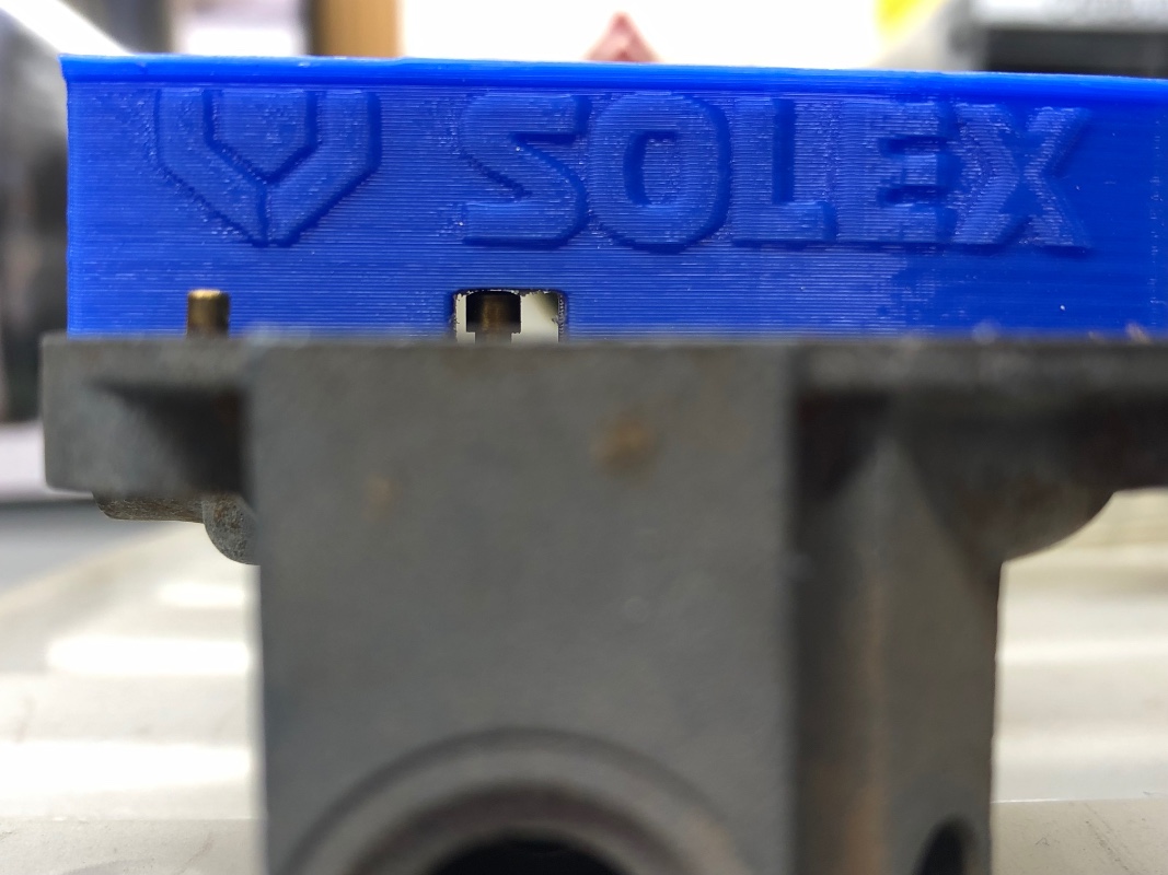

J'ai imprimé une cale pour ce contrôle :

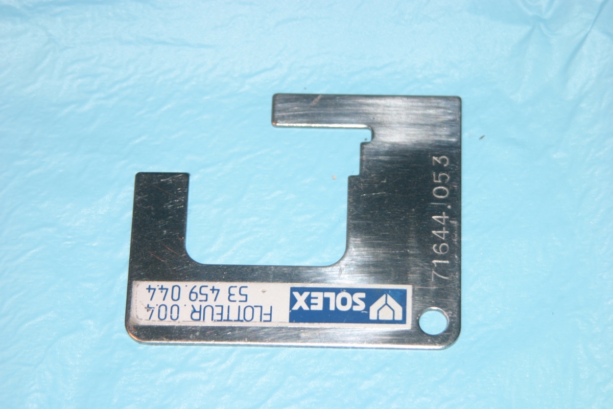

Pour info, la cale pour le flotteur a été copiée en impression 3D : Laurent
PS : quand tu parles d'un carburateur reconditionné, c'est ton carbu qui a été refait ou c'est un autre carbu ?
PS 2 : il y a aussi des cales de flotteur pour les 26/35 : PS 3 : il est possible de faire pas mal de carburateurs ...

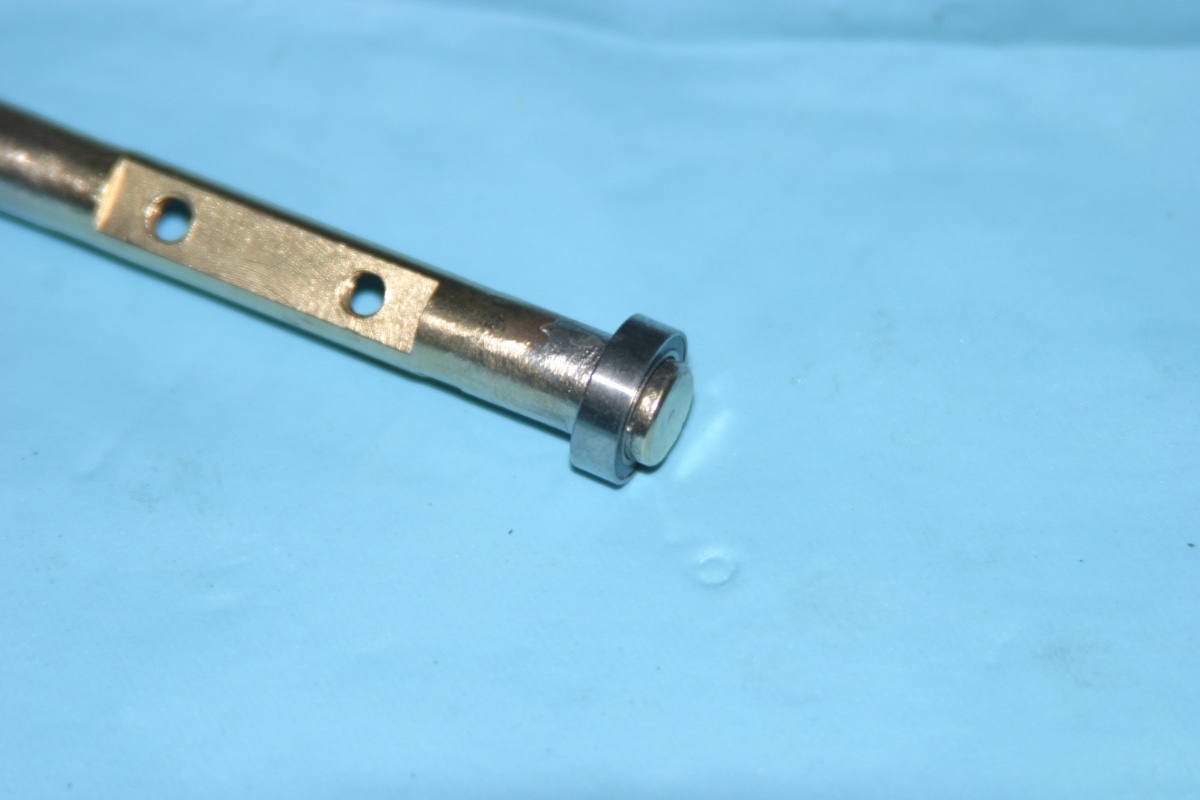

en fait, je désire savoir ce que recouvre le terme "usinage de l'axe de papillon" pour B2H car sur ton 28 CBI, l'axe et le corps-cuve sont usés, tous les deux.
Soit il y a usinage du corps-cuve et pose d'un axe de diamètre plus grand que le diamètre nominal (côte réparation), soit il y a usinage, pose de bague et axe neuf de diamètre origine.
A la Clinique,
1 - j'usine le corps-cuve pour y mettre une bague auto-lubrifiante de longeur adaptée et un roulement étanche
2 - je refais l'axe origine en l'adaptant en sur-mesure, au roulement étanche
A la Clinique,

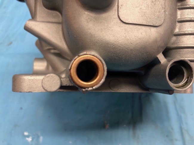

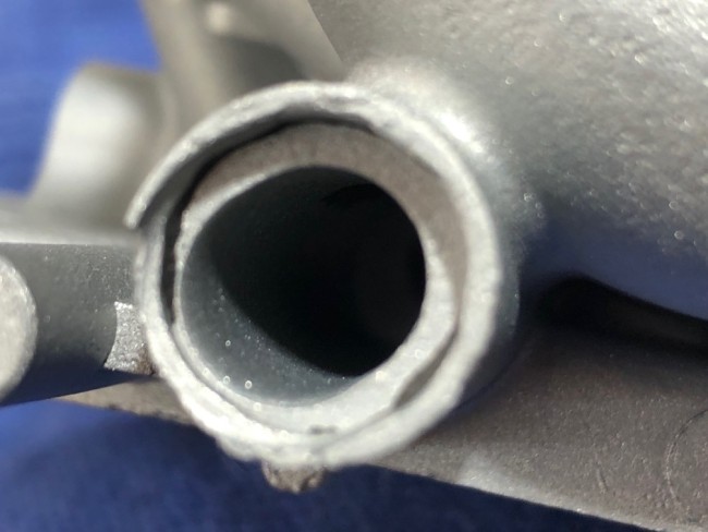

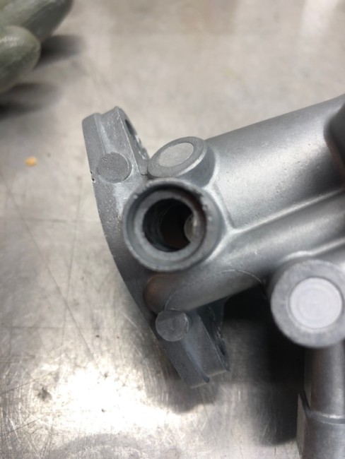

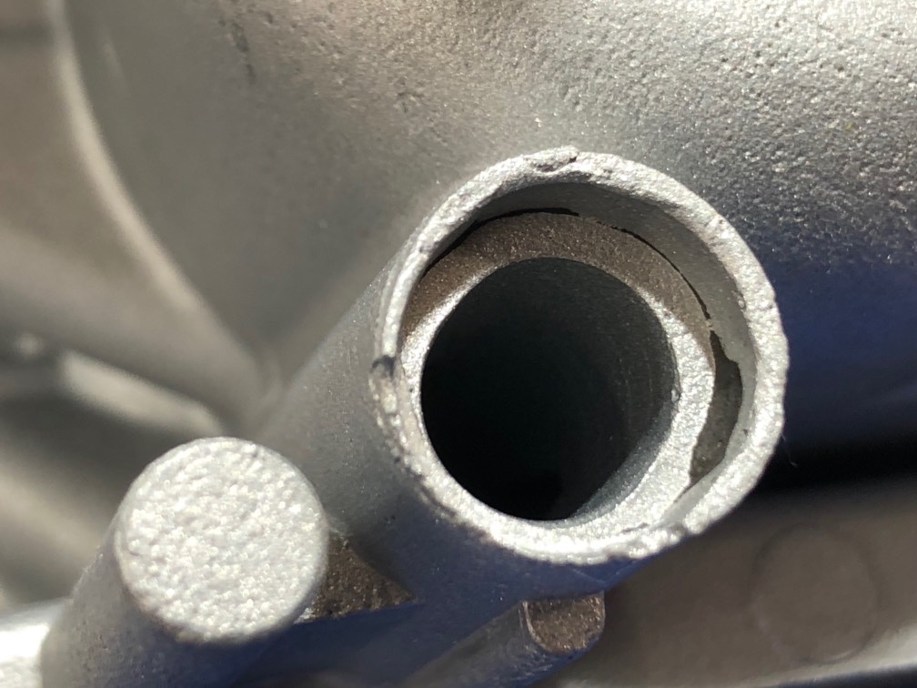

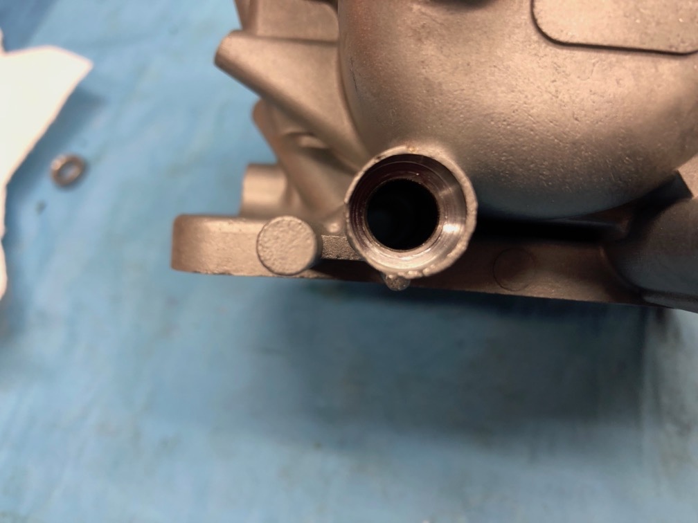

Il est possible d'aller assez loin dans le sauvetage d'alésage comme par exemple sur ce 26/35, franchement usé et aussi un peu cassé !
Chambrage (avec bien sur, respect de l'alignement "du voisin d'en face", sinon l'axe tournera difficilement)
Et pose d'une bague adaptée pour rattraper le jeu et la partie cassée
Et validation de l'alignement, à la pige rectifiée.

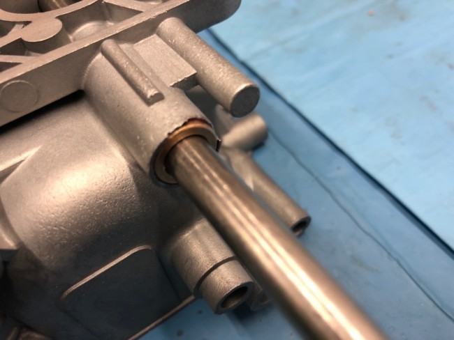

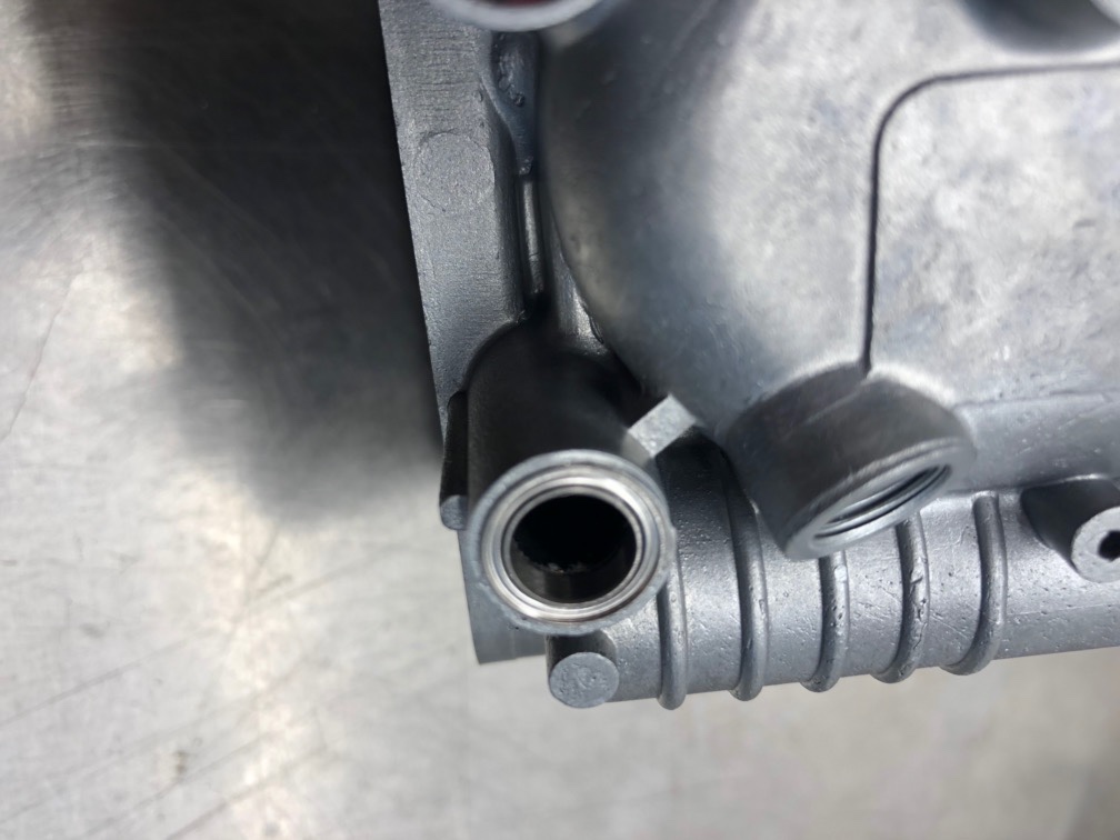

Hi, stendahl64,

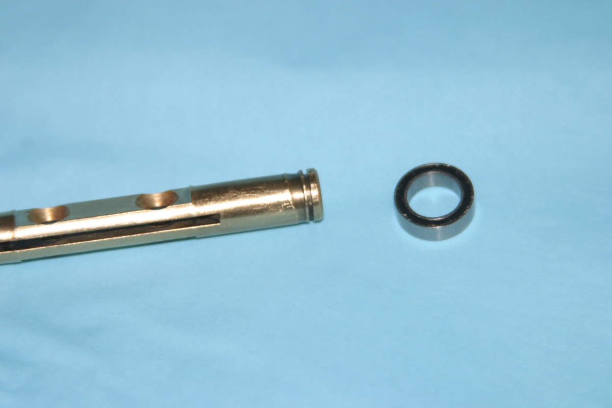

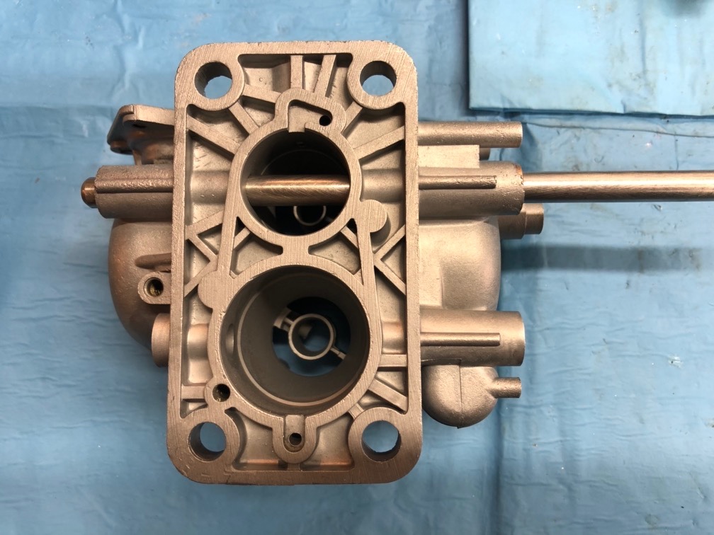

pas grave si tu ne sais pas ce qui a été fait exactement, l'essentiel est que le carbu fonctionne !

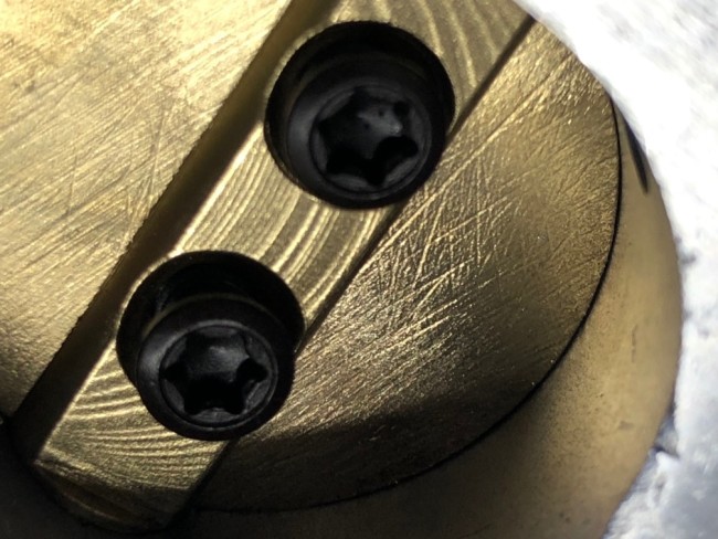

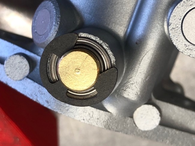

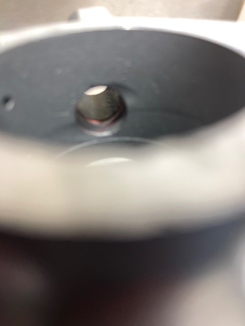

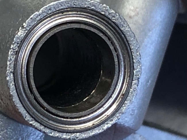

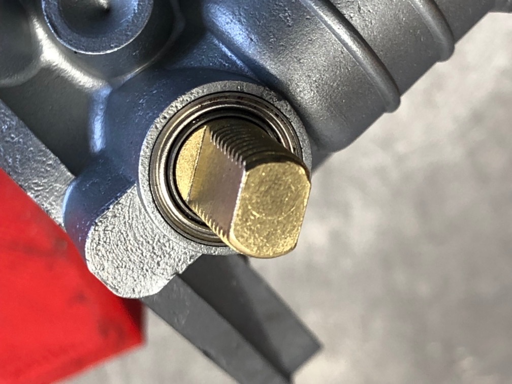

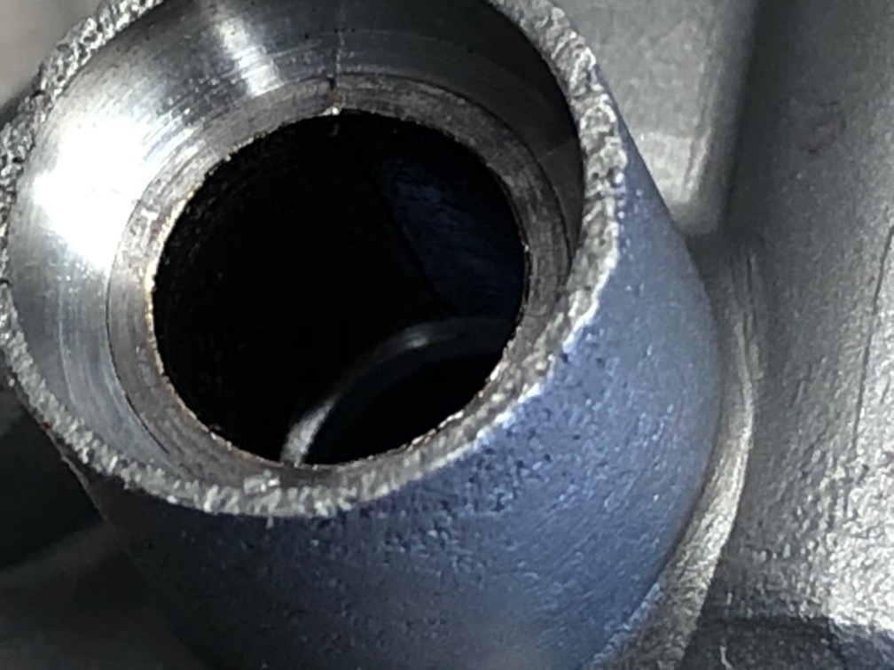

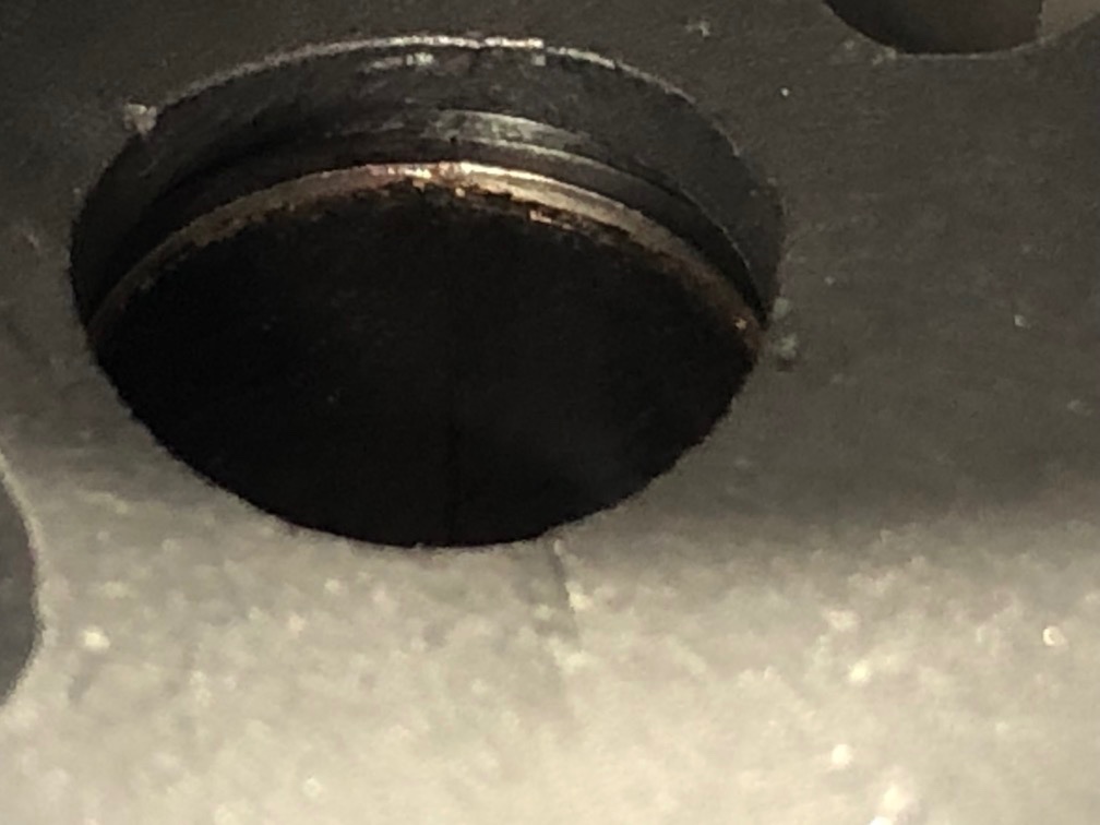

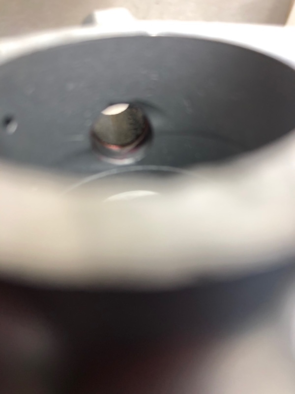

J'ai pensé à toi ce matin, en réparant un 28 CBI ...
Chambrage double : un pour la bague et un pour le roulement
Bague posée
Roulement posé Axe posé
Papillon reposé !
Bague posée
Papillon reposé !
