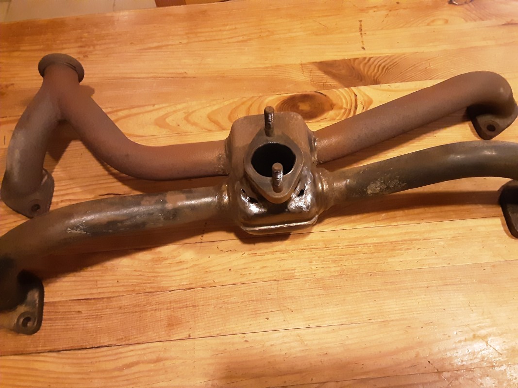

Je termine la révision de mon moteur 425cc 8cv, après avoir remplacer le châssis et remis en place tous les éléments.
une mauvaise surprise sur le boitier de l araignée qui percé partiellement, par contre la cloison intérieure est étanche et en très bon état, impossible de trouver une araignée en vente, je vais devoir tenter de faire unecreparation .
Pensez vous que le boîtier est réparable par brasure laiton cuivre ou autre ?
Voir photo de la boîte.
Merci par avance.
Boîtier tubulure admission et 3chappement 2cv 425 Cc 18cv percé

Oui c'est réparable, j'ai vu pire ! Par contre, il faudrait, à mon avis, ouvrir un peu plus les trous pour aller chercher l'acier non corrodé , puis former une petite pièce pour chaque trou pour ensuite les braser proprement...si tu soudes sur ces trous je crains que la brasure ne tombe à l'intérieur et il faut éviter ça...Tu peux aussi refermer au mig...mais tu vas à coup sûr agrandir les trous à cause de la corrosion autour des trous et te prendre la tête pour tout reboucher...
J'opterai pour la 1ère solution personnellement...bon courage.
Dernier point : pour être sûr que la cloison est étanche, il est nécessaire de la tester en versant un liquide par un côté de la pipe d'échappement et vérifier qu'il n'y a pas de liquide qui coule dans la pipe d'admission...Il faut bien sûr boucher l'entrée principale avec un gros bouchon...

Je te remercie pour tes conseils, d abord je vérifie l étanchéité avec ton astuce, je suis confiant car l interieur est clean.
Tu as raison pour la pose de pièces pour refaire les parties trouées,je m y lance au plus vite et ferais un retour du travail fait.

J'ai vu ce matin un collègue qui enseigne en chaudronnerie, à première vue il me donne le même conseil, mais et de faire des morceaux de pièce en tôles, reformés, qui seront soudés par brasure par dessus les perforations du boitier. Ca ne devrait pas gêner, par contre je me pose la question de l'épaisseur d'origine de l'acier de ce boitier échangeur ?
Bonne journée.

Très rare ce modèle, et ceux que j ai vu paraissent en mauvais état, j ai commencé à modeler des morceaux de tôles de 2mm, pour recouvrir les surfaces percées.
J enverrais des photos du travail fait.
