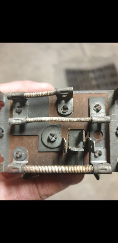

Ah oui sous le regulateur les 3 espèces de ressorts qui n en sont pas sont ils sales ou c est normal ?

1 - voilà le schéma : 2 - les espèces de ressort, sous ton régulateur, sont des résistances de puissance.

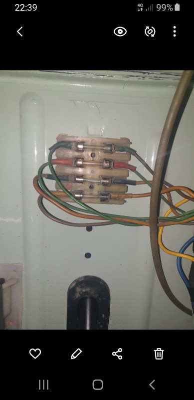

JE vais tenter d'aller mettre les mains dans mon moteur ce week end. Par rapport au schéma, le soucis est que je ne sais pas même pas où est dessiné l'alternateur sur le schema ni même la batterie vu que je n'ai pas à quoi correspondent les numéros.... désolé si je suis une "buse" en électricité.
Du coup je ne visualise pas le régulateur non plus.. meme la batterie je ne sais pas où elle est.

Oh puree la honte pour l alternateur....il est ecrit alt...apresma batterie franchement je n aurais pas su... t as le droit de me donner des coups de baton ( virtuels hein)

Aucune importance, 3 ou 4 fusibles ou même deux boîtes de fusibles.
Ce qui nous intéresse c'est le fusible qui est connecté à un fil bleu. Comme ici : Laurent

Bon voici mes fusibles..
J ai fait les 2 tests demandés:
1. Contact mis moteur pas en marche les essuis glaces fonctionnent
2. Contact mis moteur pas en marche, positif du voltmetre sur le fil bleu du régulateur et negatif du voltmetre sur negatif de la batterie j ai la même tension que sur ma batterie: 12,43V.
Bon après j ai fait un autre test qui, je ne sais pas si ca va servir...
J ai mis le positif du voltmetre en contact avec le fil qui vient sur l excitation de l alternateur et le negatif sur la masse de la caisse, contact mis mais moteur à l arrêt et j avais 6,3 volts... quand j ai mis le moteur en marche c etait pareil voire la tension baisse mais je pense que c est parce que ca tremblait avec le moteur en route et le contact du positif du voltmetre bougeait.. il faut que j achète des pinces crocodile pour mon voltmetre..
Voilà le résultat de tes demandes Laurent.

Re: Problème de batterie sur ma 2cv après changement de l'alternateur fil volant sur l'excitateur ?
Gilles,
1 - il y a déjà du nouveau, puisque tu as du +12V sur la fiche "fil bleu", du régulateur ! Alors qu'à un moment, tu nous avais dit qu'il n'y avait plus rien ...
2 - Tu vas vérifier la masse au niveau du fil incolore du schéma ou brun sur ta photo : en position ohm-mètre, tu vas pointer la fiche du fil marron et la cosse - de la batterie : la résistance doit être nulle
3 - Tu vas tester la bonne continuité entre la fiche jaune de la prise régulateur et la fiche sur l'alternateur, toujours en position ohm-mètre : la résistance doit être nulle Si tes deux tests montrent une continuité électrique, tu peux changer ton régulateur (surtout si tu es en régulateur électro-mécanique).
