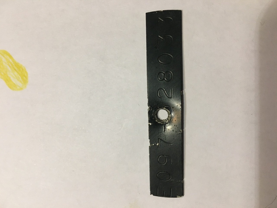

Je suis en train de restaurer une 2cv charleston de 81. Sur le châssis, longeron avant gauche, j'ai retrouvé cette plaquette gravée et tenue par une vis parker. Cela ressemblerait à un numéro de série de châssis mais mon véhicule dispose bien de se plaque d'identification sur le tablier. Une idée ? Merci.

Je ne peux pas te dire l'origine, mais j'ai une plaque presque identique sur mon chassis.
mon chassis est galvanisé , c'est tout ce que je peux te dire

Re: Numéro de chassis étrange sur le châssis 2cv charleston de 81
Bon au moins je suis pas le seul !
Moi aussi c'est un galva qui me semble (je ne suis pas un expert) être d'origine.
En tout cas merci d'avoir pris le temps de répondre. Peut-être quelqu'un pourra éclairer nos chandelles ?
Il n'y a JAMAIS eu de châssis galva d'origine sur les 2Cv et dérivés.
Les plaques que vous avez sont des plaques d'identification des fabricants du châssis.
Lors de l'achat d'un châssis, ce dernier est généralement accompagné d'une attestation de conformité reprenant ce numéro.

Mea culpa j'ai écris trop vite lors de mon dernier message. Mon châssis n'est pas galva mais cataphorèse.
Après cela ne change peut-être rien à la réponse de Filofax car en 40 ans mon châssis a peut-être remplacé.. et ce numéro serait donc une attestation de conformité pour un châssis de remplacement cataphorèse.

Bonjour, j'ai aussi cette petite plaque avec des numéros et fixé avec un petit rivet pop, mais mon châssis est d'origine, sur ma charleston de 90

Merci Charlystone. Du coup je pense aussi que mon châssis est bien d'origine.
C'est étrange quand même qu'il n'y ait pas plus d'infos sur ces plaques.

Du coup comme photo du n° de chassis j'ai mis cette petite plaque.
Ben je crois que je vais être retoqué.. sachant que je n'ai aucune gravure sur mon chassis.
Question, et si je voulais faire graver mon numéro de chassis, je le trouve où ce numéro ?

Bonjour, c'est le même numéro que celui de la plaque en alu sur le tablier et tu le trouve aussi sur ta carte grise

Pour obtenir ta carte grise, il faut que la série des 3 numéros corresponde

Non pas tout fait :
la série c'est le numéro frappée sur le châssis, celui sur la plaque constructeur posée sur le tablier et en fin le numéro sur la carte grise, (certificat d'immatriculation dorénavant).
Sans cette correspondance je pense malheureusement qu'il ne sera pas possible d'obtenir l'attestation de conformité, il faut également que le véhicule soit complet d'où les photos avec justificatifs temporels ...

Dans mon cas:
-Sur le tablier j'ai la plaque d'origine avec le numéro d’identification du véhicule : VFXAZKAXXXXKAXXXX
-Sur le châssis je n'ai rien si ce n'est une petite plaque sur le longeron côté conducteur
-La CG je ne l'ai pas.
Dans ma déclaration FFVE, j'ai bien sur fait les photos demandées avec le journal et le véhicule complet (ma 2cv est maintenant roulante, ce qu'il reste à faire c'est du cosmétique). J'ai fourni les justificatifs demandés (cessation + lettre manuscrite du vendeur + explications de ma part)
Par contre les photos du numéro de chassis n'est pas un élément obligatoire dans le formulaire en ligne. Donc est-ce que la FFVE acceptera que mon chassis ne soit pas gravé.. je vous dirai ça.
Dans mon cas:

Bonjour, c'est bien ça, le numéro sur la plaque alu sur tablier est gravé sur le longeron du châssis avant droit et bien sûr sur la carte grise
Question es ce que ton châssis a était changé, as-tu bien regardé et gratté le longeron pour voir si le No ne soit pas caché par de la peinture

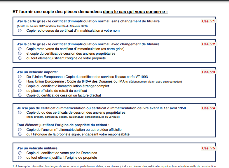

je ne crois , c'est la photo du numéro du moteur qui n'est pas obligatoire car parfois non visible...Nicolas3881 a écrit : ↑02 nov. 2023, 09:44 Désolé j'ai eu un coup de panique avec les "3 numéros".
Dans mon cas:
Et voici les 5 cas exposés par la FFVE servant de justificatifs de propriété : J'espère que la FFVE se montrera compréhensive !
