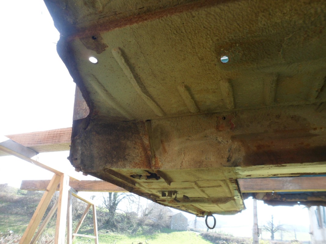

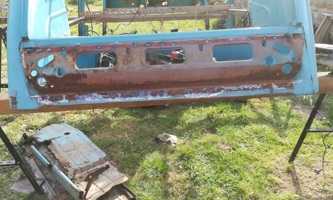

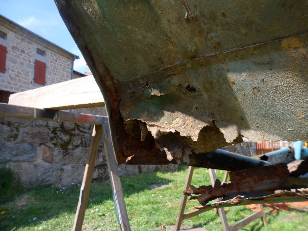

bonjour
je vous présente ma 2cv4 récupéree dans une sous sol d'une maison mais malheureusement humide
la 2 cv a pas bougé depuis 1989
la bâche est neuve ( achetée par l'ancien propriétaire montée sur la 2cv et on n'est jamais ressortit du sous sol elle a jamais vu le jour )
photos d'avant démontage / démontage / avancement

Ha oui, on voit bien la corrosion !
Y'a du boulot ... Bon courage.

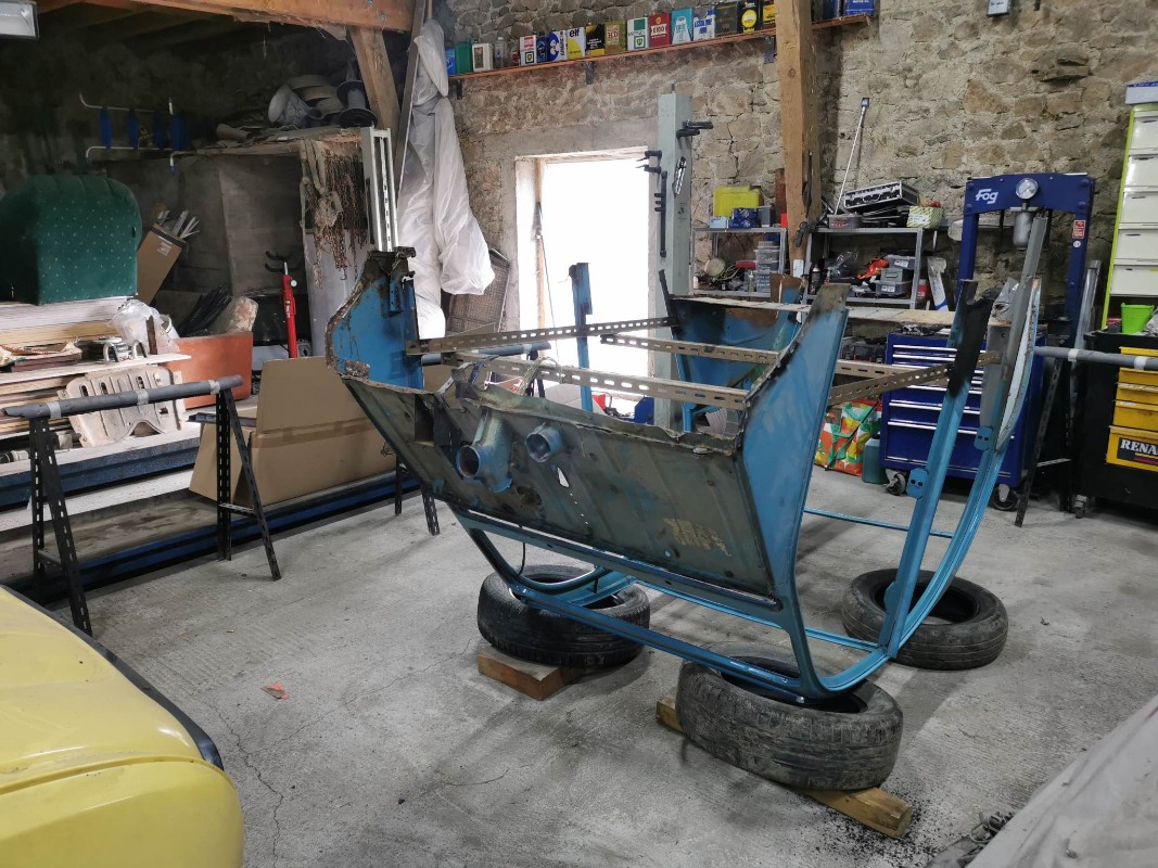

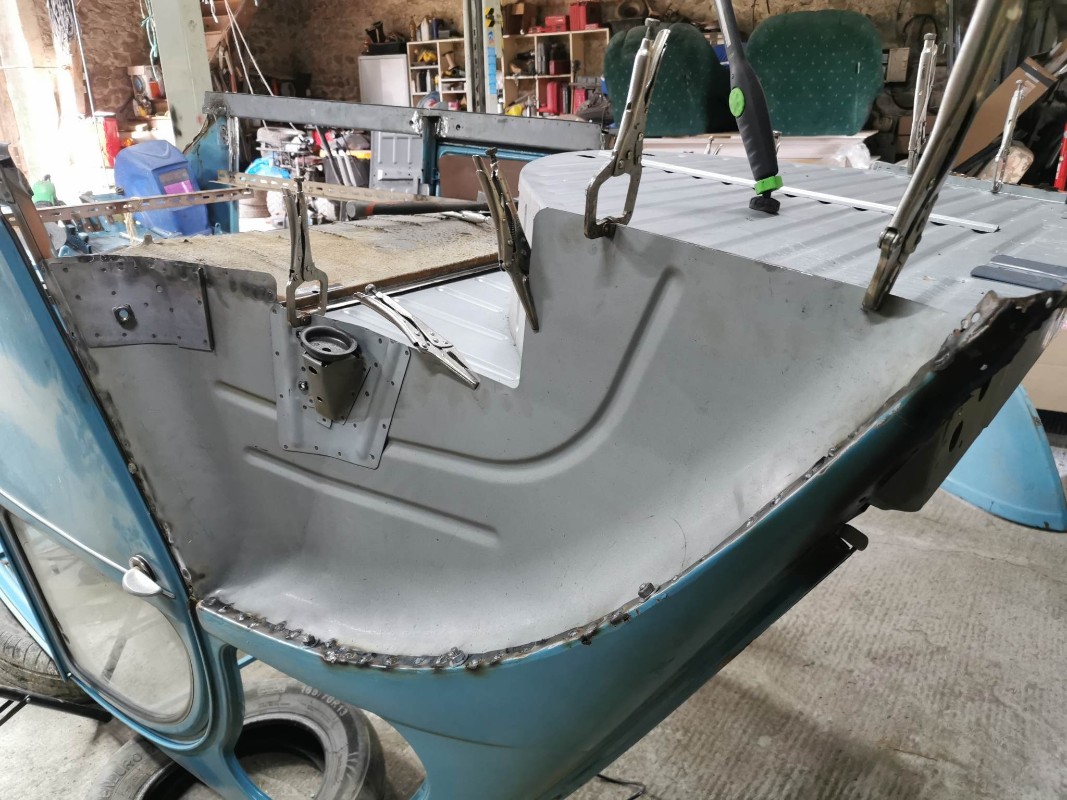

allez on commence les bas de caisse
petit tonneau a la deuche
montage a blanc
remontage des portes pour que tout ca bien en place
pose des bas de caisse
alingements nikel
on soude
demain plancher du coffre , aile intérieur droite

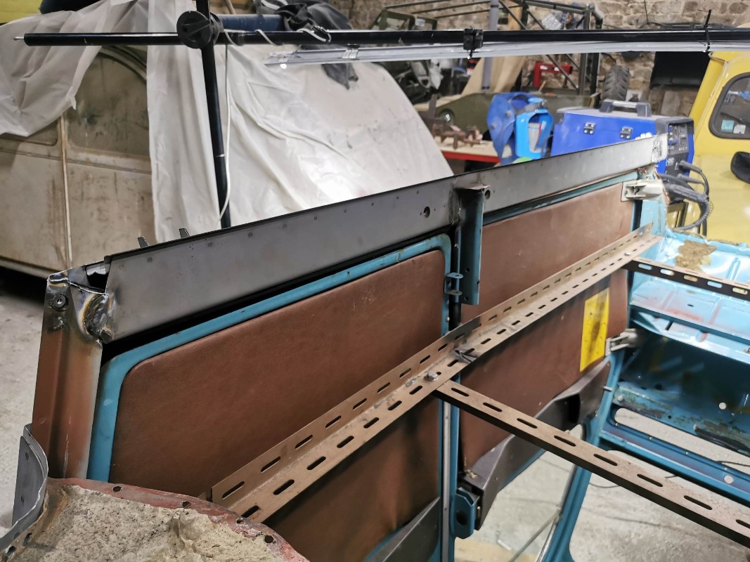

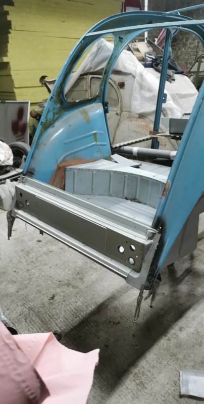

suite
montage a blanc des éléments coffre ar caisson banquette plancher plancher pédale
soudage de l'intérieur de l'aile droite et tole entre le coffre et le caisson réparation des montant avant

suite
j'ai reçu mes renforts de caisson sous banquettes
pris chez cipere c'est les seuls qui avait sans payer une fortune livraison rapide matériel parfait
montage et soudage en cours
demain Week end je fini le soudage par point du caisson est je soude le tout plancher , plancher coffre , les tôles latéral avant et plancher pédales

aujourd'hui sablage des éléments de la caisse sale ou rouillé
yen as qui vont me dire pourquoi tu la pas sablé entièrement
réponse ca ne sert a rien d enlevez une peinture qui tiens et qui ne montre pas de point de rouille c'est quelle est bien accroché ca sert de support ( parole de mon père qui été mécanicien carrossier tôlier peintre de métier )( c'est lui qui m'as tout appris et oui a 8 ans je démonter mon premier moteur une Renault 8 ) pas mal de petits trous découvert après le sablage tour de pare prise haut de l'aile arrière donc soudure au mig pour rebouchez les trous avec une plaque de cuivre de l'autre coté pour évité de percé la tôle je ferait des photos
demain je remonte les éléments et je soude
pour les petits trous sur le haut de la coque je découpe et je reforme une tôle
après un convertisseur de rouille sera appliquer
des joints pu seront fait sur l'ensemble des éléments assemblé
puis un apprêt époxy anti rouille sera posez sur l'ensemble de la caisse intérieur extérieur et dessous
et un apprêt garnissant par la suite sur l'extérieur et une peinture intérieur extérieur
